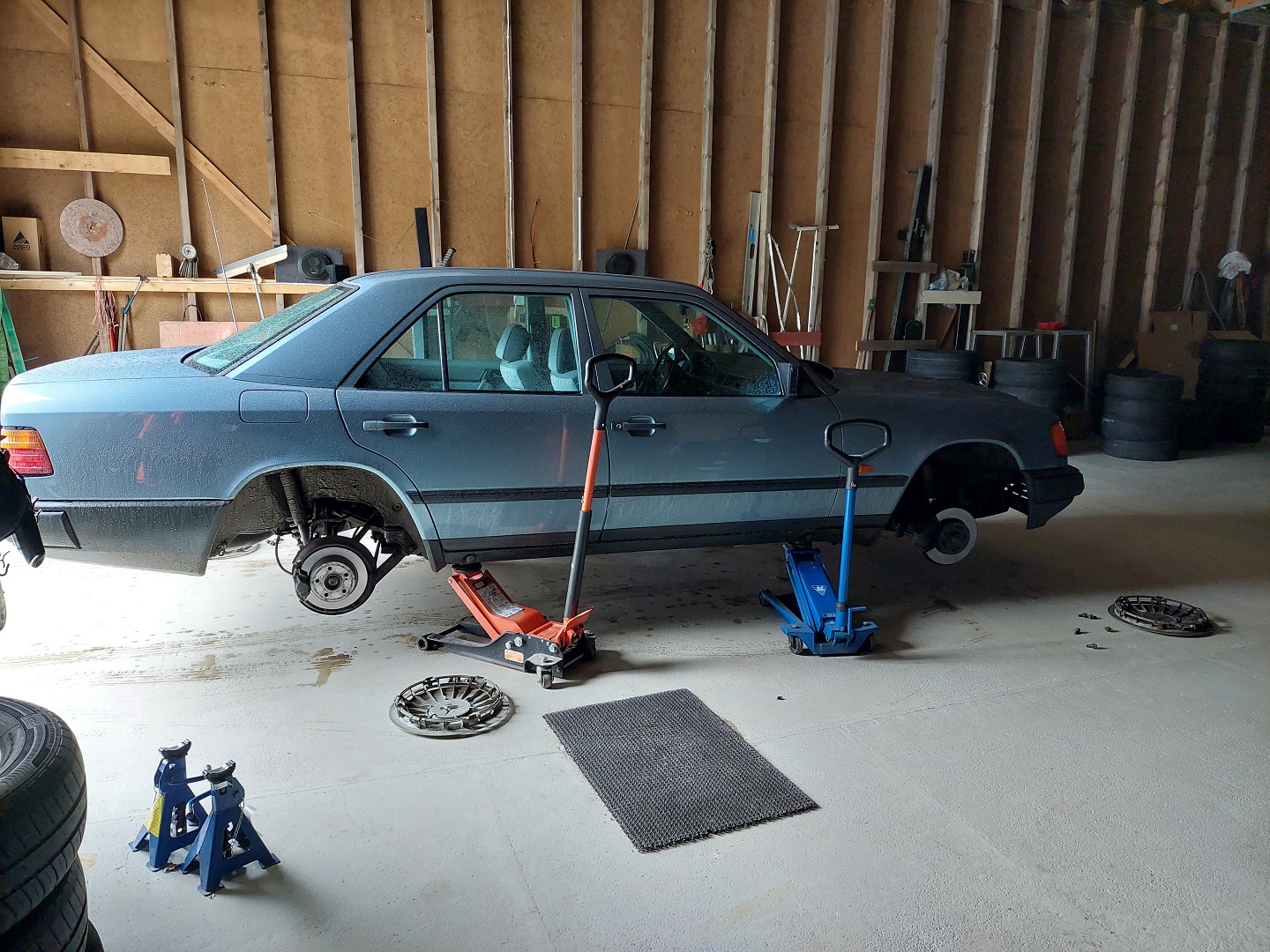

Siirsin auton ulos, jotta sain etulokasuojan irti. Tallissa ei mahtunut avaamaan vänkärin ovea riittävästi.
Hioin samalla ulkona hitsatut paikat ala/ulkopuolelta.

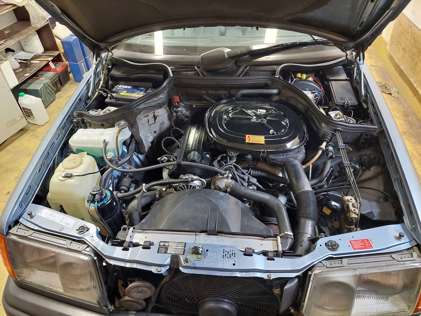

No nyt se on kasassa ja ajossa :rock:

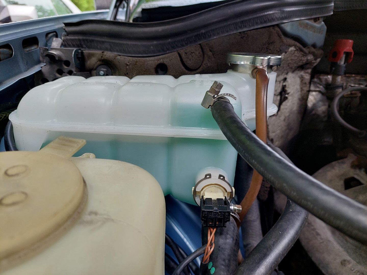

Kasasin puuttuvat osat paikalleen. Laitoin uuden paisuntasäiliön ja se alkoi vuotamaan tasoanturin reiästä. Syynä oli se, että joku oli unohtanut siirtää tasoanturin O-renkaan vanhasta säiliöstä uuteen säiliöön. Tiivisteellä vuoto yllättäen korjaantui.
Tasoanturiin tulevasta liittimestä oli toinen johto irti, sen tinasin takaisin paikalleen.
Jännästi neste "lokeroitui" paisariin, kun täytin järjestelmää. Tasoanturin kohdalla pinta ei noussut, piti puristella letkuista pitkän aikaa että sai siihenkin kohtaan nestettä. Ajoin moottorin käyntilämpöön ja nyt tasoanturin kohdalla on enemmän nestettä kuin muualla säiliössä. Kuvasta ei oikein näe, mutta myös tuossa korkin alapuolella taso on matalammalla. Näyttäisi, että tasoanturin kohdalla on oma lokeronsa.... Onkohan tuo säiliö jotenkin viallinen?

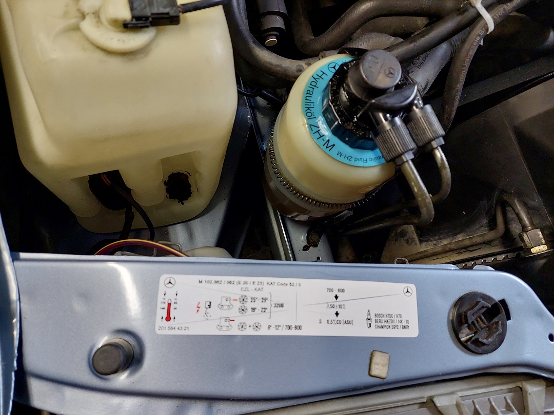

Pissapojan säiliötä en uusinut, koska äkkiseltään etsittynä uusissa on aina optio säiliön lämmitykselle. Tässä ei lämmitystä ole joten säliökin saa olla tuollainen. Laitoin säiliöön vettä todetakseni että se vuotaa pissapojan pumpun liitännästä. Itse pumppu tuntui asettuvan hyvin, mutta läpivientitiiviste piti tiivistää liimalla, niin alkoin pitämään.
ASD -öljysäiliökin löysi paikkansa, eikä musta säiliön tukirauta hyppää silmille mitenkään pahasti. Siistimpi, kuin hapettunut. Täytin säiliön ZHM -nesteellä ja ilmasin perän varulta koska säiliö oli irti välillä. Ei sieltä ilmaa tullut.

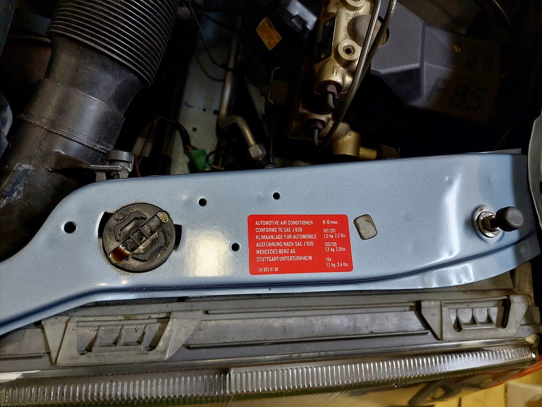

Liimasin uudet tarrat lukkopeltiin.
Laitoin umpiot paikalleen. Vänkärin puolen umpiossa yksi lasia paikallaan pitävä klipsi on mennyt rikki. Minulla oli yksi saman puolen varaosa ja ajattelin vaihtaa sen tähän. Mutta.... kun irrotin siitä umpiosta lasia niin eikö se saman kohdan kiinnike napsahtanut poikki tästä varaosastakin :P No ei korjata sitä sitten vielä... :idiot:
Kun kaikki osat oli paikallaan, löin konepellin kiinni. Piti avata se, mutta aukaisukahvasta ei tapahtunutkaan mitään. Tuli mieleen, että ehken laittanut vaijeria oikein paikalleen. Maskin säleikön välistä pystyi onneksi "murtautumaan" konehuoneeseen ja sain sitä kautta ronkittua konepelin auki. Asetin vaijerin oikein hahloonsa ja nyt konepelti aukeaa ihan hytistä käsin.
Vaihdoin vielä moottoriöljyt ja suodattimen sekä ilmansuodattimen. Nyt osasin ostaa oikeanlaisen ilmasuodattimen niin saipa senkin vaihdettua.
Sitten piti hoitaa vielä lailliset renkaat alle. Pari vuotta sitten ostetut Nokialaiset sulivat sakkorajalle joten kävin vielä ostamassa kierroksen Kumhoja alle.
Kylläpä tuntui mukavalle hypätä tämän rattiin taas pitkän talven jälkeen.
Juhannuksen jälkeen jos saisi ilmastoinnin täytettyä.

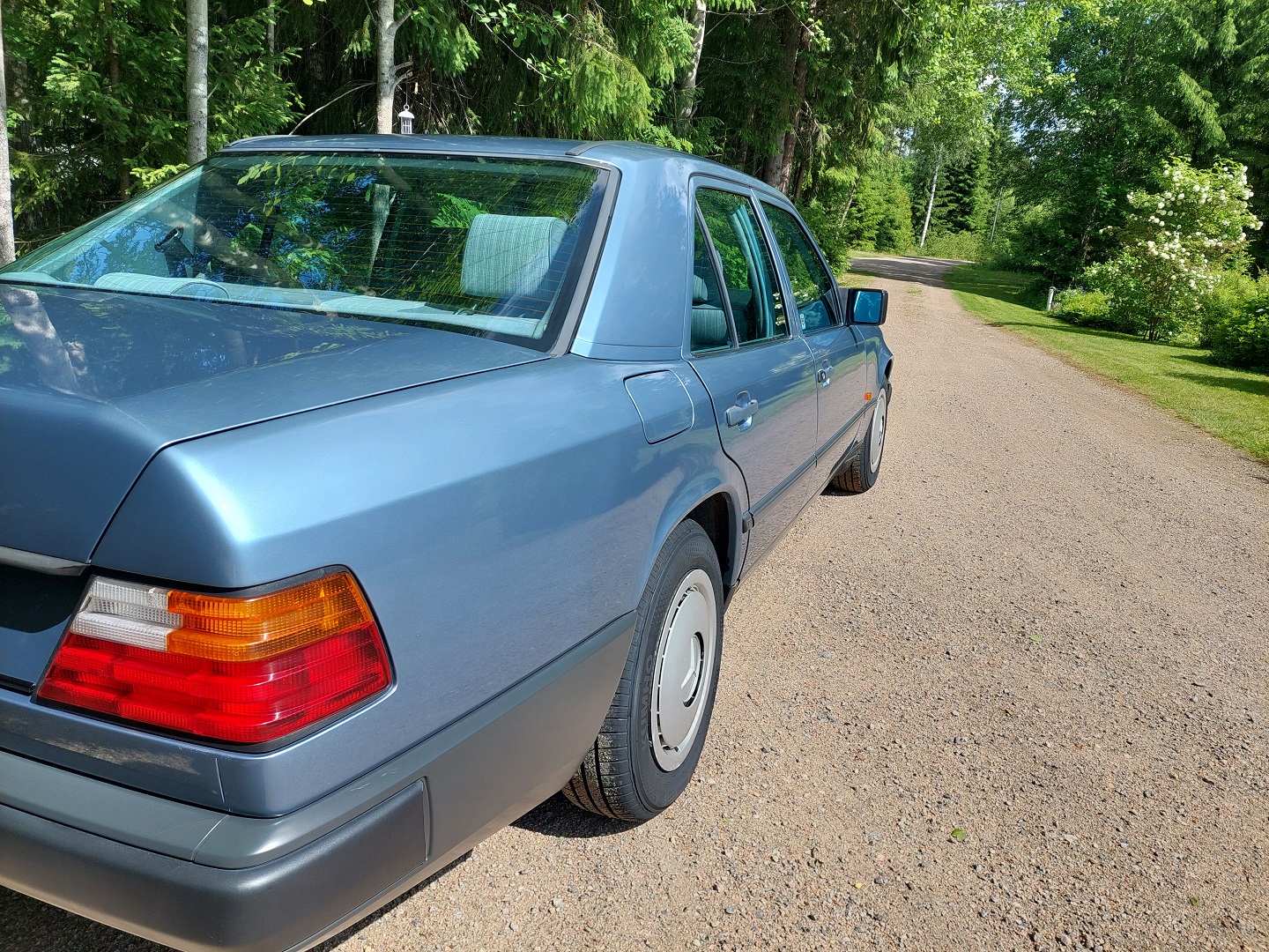

Putsasin auton sisältä ja päältä.
Ulkopinnoille kunnon pesu ja tällä kertaa Korrek Pro TFC Polymatrix "pinnoite" vahan sijaan. Oli helppo levittää ja pyyhkiä pois verrattuna vahaan. Ja sopii muovi-, kumi- kromipinnoille, joten sain levittää joka paikkaan eikä tarvinnut varoa muovilistoja tms. 6kk lupaa kestoa, joten luulisi tämän kesän menevän. Ainakin näin tuoreeltaan pinta tuntui selvästi liukkaalta sormeen. Kärpäsellä ei pito riittänyt lokasuojassa, kai se aika liukkaaksi pinta silloin jäi...
Eteenpäin :arrow:
