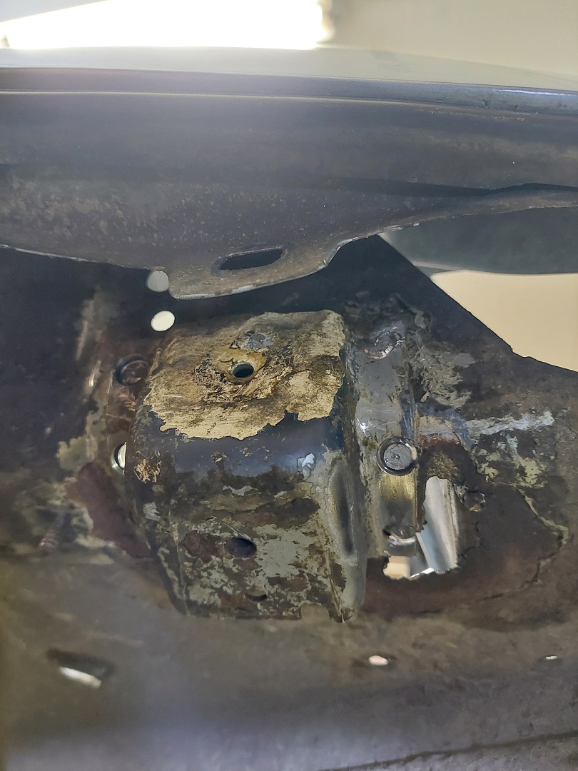

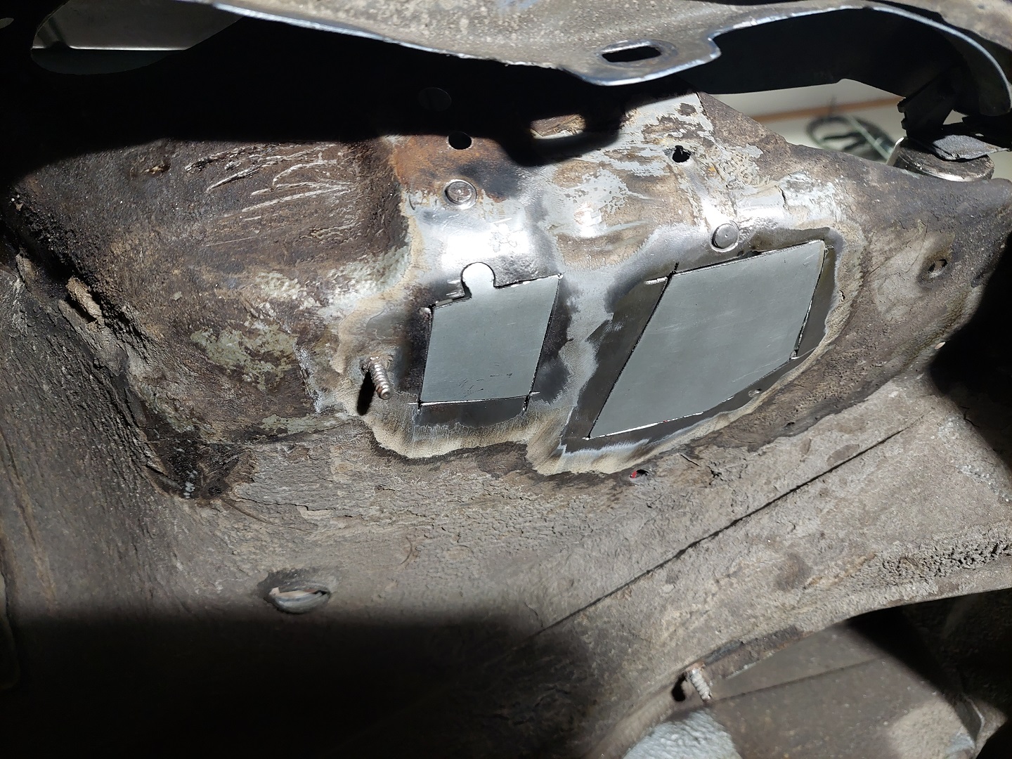

Etu-umpion takaa löytyi siis toinen reikä ja oli siinä lopulta toinenkin reikä. Otin puskurin kiinnikeraudan irti etulokasuojasta, koska sen kohdalla/alla oli sanomista. Pistehitsiporalla lähti nätisti. Aluksi mallailin yhtä isompaa korjauspalaa, mutta päädyin kuitenkin tekemään kaksi pienempää lappua. Tällä kertaa hitsasin kokonaan altapäin.
Viestit: 428
On tässä jotain puuhasteltu ja nysvätty eteenpäin...
Tuossa irrotetussa puskurin/etulokasuojan kiinnikkeessä oli vähän sanomista. Pari pientä paikkaa siihen hitsasin.

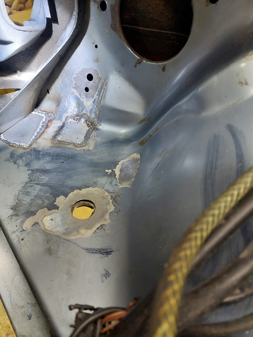

Konehuoneen paikkauksia aloin pakkeloimaan. Hioin ja hapotin saumat ennen tasoittelua.

Paikkalappujen paikat kitattu. Laitoin paisarin ja ASD-säiliön sinnepiäin paikalleen, kun kohta pitää siirtää auto pois tallista hetkeksi.

Harmi, kun en noita ruosteteikiä huomannut ja alkanut koluamaan silloin, kun oli muutakin hitsattavaa.
Mutta onnistuuhan se näinkin.

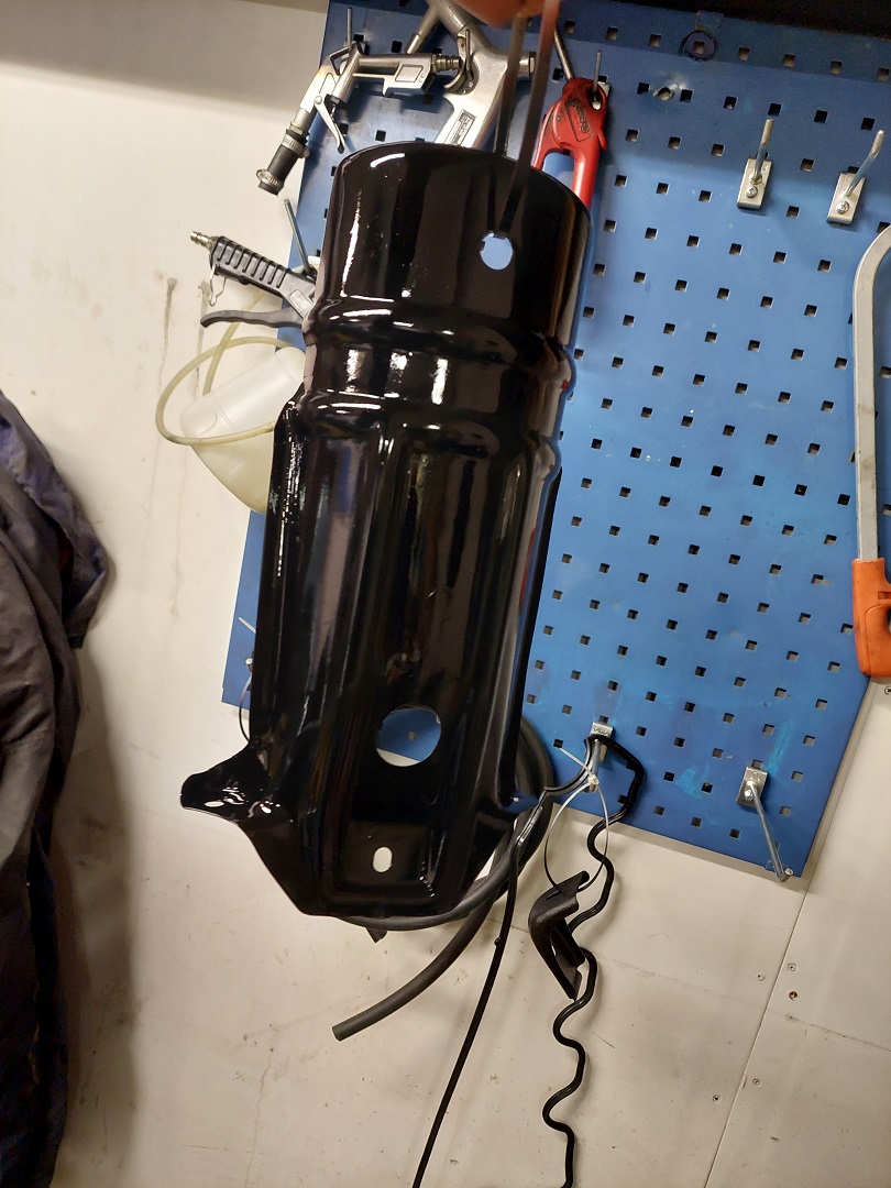

Myös ASD-säiliön telineen maalasin pohjamaaliin. Täytyy sille joku pintaväri keksiä. Se on alunperin ollut keltapassivoitu, mutta en nyt lähtenyt siihen hommaan.

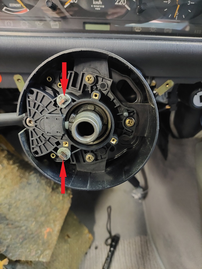

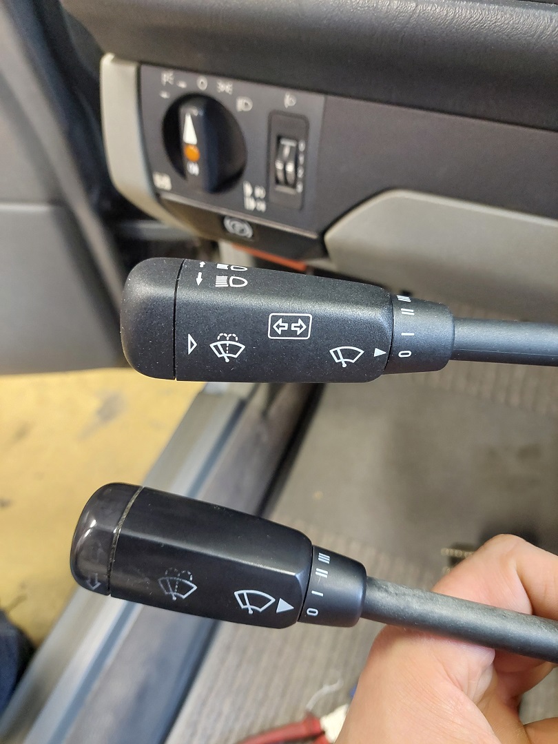

Pikku välihommana vaihdoin monitoimiviiksen uuteen. Vanhassa (alkuperäisessä!) ei ollut mitään toiminnallista vikaa, mutta merkinnät olivat jo kuluneet pahoin. Vaihto on helppo homma, varsinkin kun on bagitön ratti. Uudessa viiksessä ei ollut ratin kontatipintaan osuvia paloja ollenkaan, ne piti sirtää vanhasta. Uusi on Vemo -merkkinen. Merkinnät ovat näköjään vähän erilaiset.

Muutamia pikkuosia maalasin pintaväriin. ASD-säiliön telineestä tuli nyt sitten musta. Onkohan kuinka paha pyhäinhäväistys... :?: :oops:

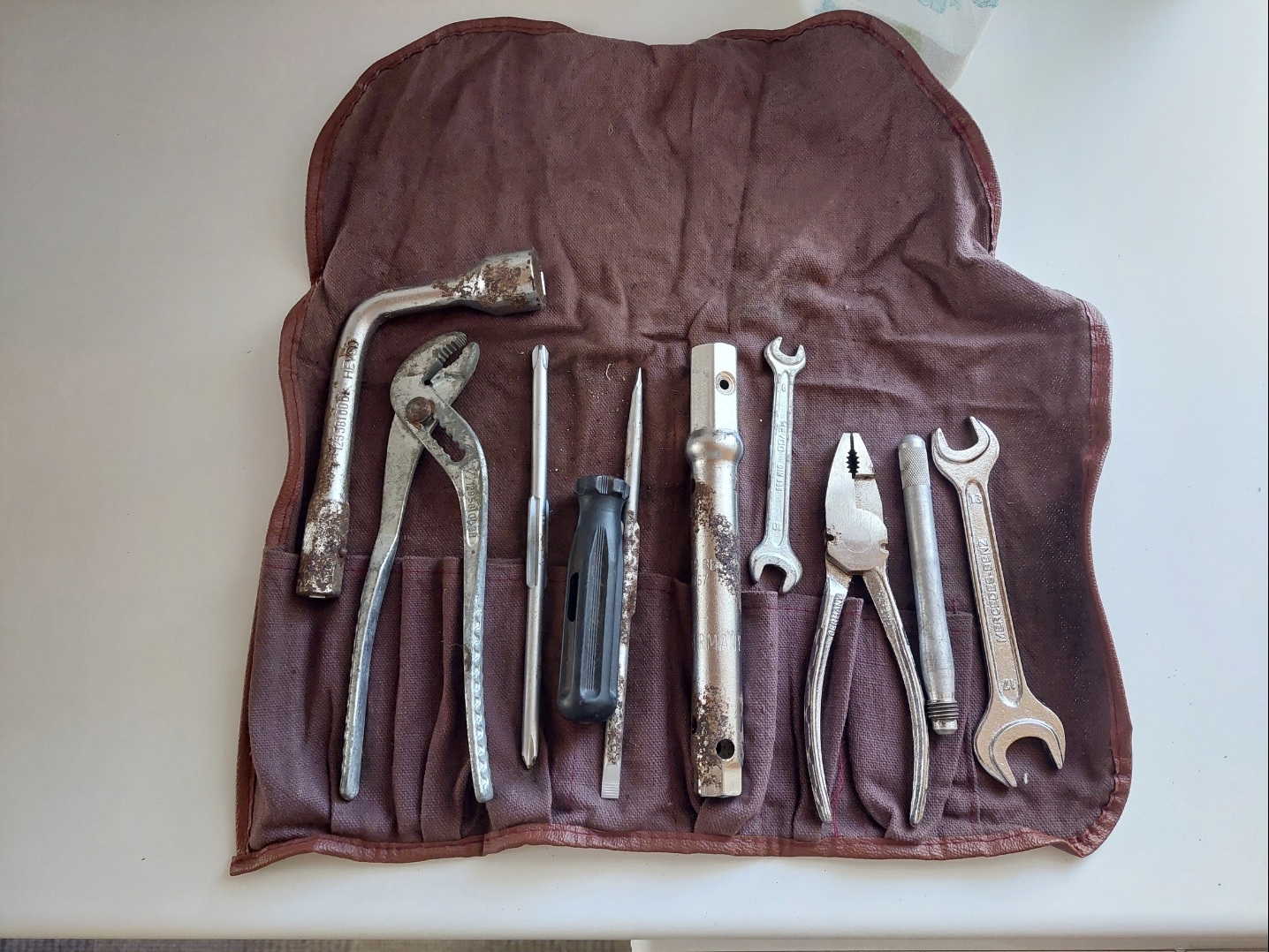

Oli myynnissä työkalupussi työkaluineen, niin nappasin talteen. Auton omat alkuperäiset työkalut eivät ole kulkeutuneet mukana minulle asti.
Vähän hapettumaa osassa avaimia, osa siistejä.

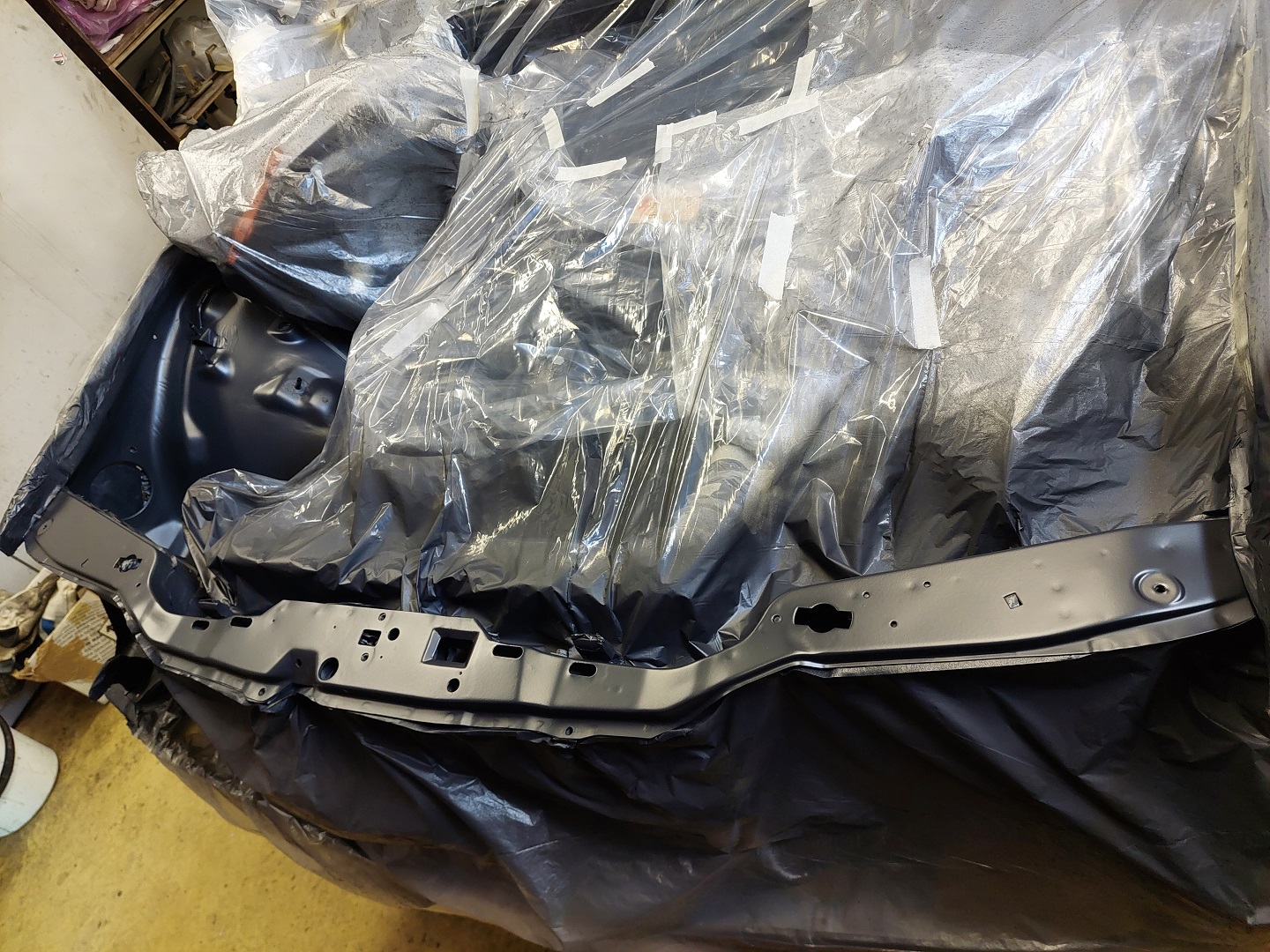

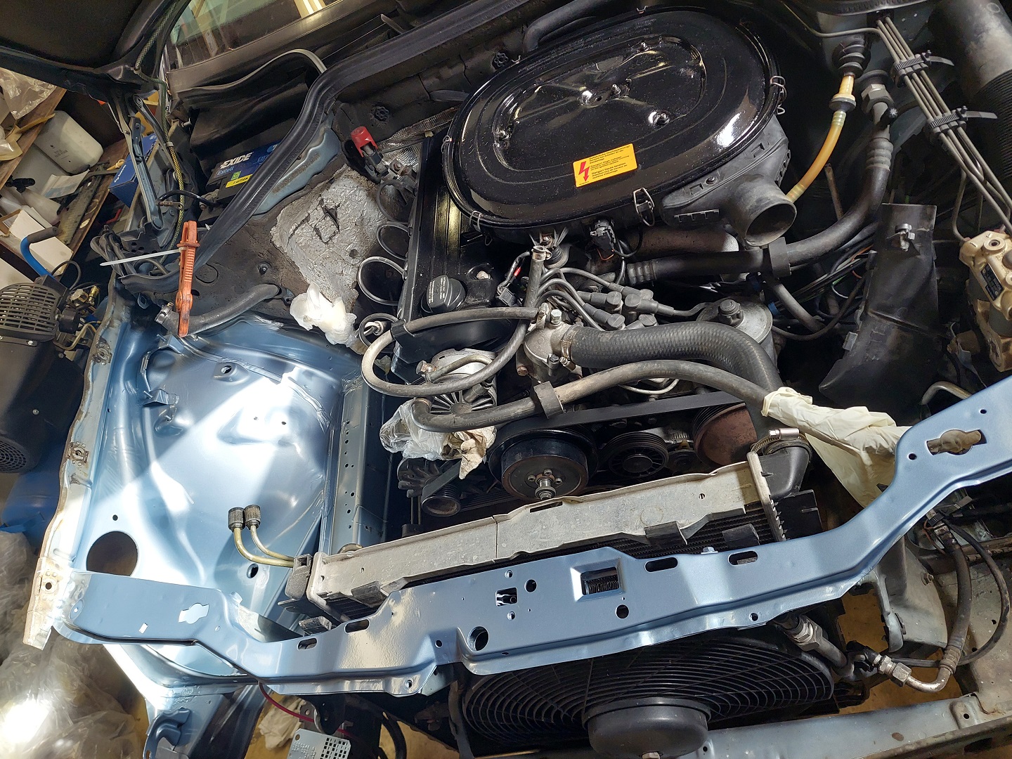

Nyt aloitin sen verran, että purin kaikki pois edestä konehuoneen maalattavalta alueelta. Mattasin maalattavan alueen sekä lukkopellin ja aloittelin konehuoneen suojausta. Pitää suojata koko auto + rajata konehuoneen alue + lukkopelti, jottei sotkisi muita paikkoja maaliin...
Maalia en vielä hommannut. Konehuoneen ja lukkopellin maalauksessa ei ole mielestäni käytetty lakkaa ollenkaan vaikka on metalliväri. Maali hioutuu niin nopeasti pois/pohjamaalille.
Jostain lueskelin, että värimassa + kovetin toimisi tällaisessa konehuoneen maalauksessa. Täytyy maalikaupassa kysellä, osaisivatko auttaa.

No nyt siihen olisi pohjamaali ruiskittu. Sävyn katsoi maalikaupassa värikoodin mukaan, että pohjamaali pitäisi tuollainen tummanharmaa olla. Hioessa näyttänyt minusta enemmänkin vaaleanharmaalta, mutta nyt se on tuollainen.
Hankala oli saada tuonne ihan umpiokehyksen taakse syvennykseen maalia. Jonkin verran sinne jäi sumurajaa, onneksi filleri niin voi hioa. Täytyy pintavärin kanssa yrittää saada paremmin osumaan.
Ei maalikaupassa oikein osannut sanoa tuohon värimassa + kovetin asiaan mitään. Suositteli mattalakkaa ja toki sillä saisi kestävämmän pinnan.

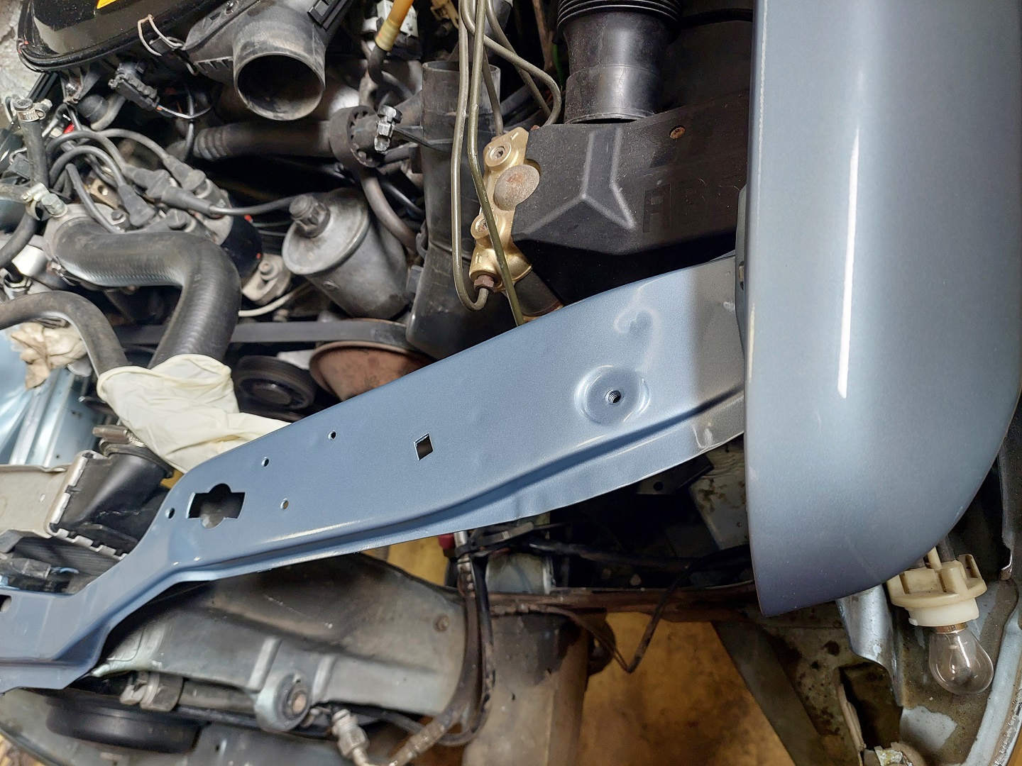

Hioin sumurajat tasaiseksi P320 paperilla ja lopuksi P800 paperilla kaikki maalatut alueet.
Otin maalissa olevat suojamuovit pois jottei niistä irtoilisi roskaa sitten pintaa malatessa. Rajasin ja suojasin konehuoneen tarvittavilta alueilta uudelleen.

Pintaväri ostettu, satiinilakka saapui ja nyt ne olisi ruiskittu pintaan. Lakka jäi vielä kuivamaan, kiilto selviää kunhan kuivahtaa.
Ja sävy selviää kun saa suojaukset purettua. Piiloonhan nuo kaikki jää, että sillälailla ei ole niin kriittinen.
Ihan ok onnistui, jotain pieniä kauneusvirheitä kotimaalauksessa tahtoo tulla, mutta toistaiseksi olen ihan tyytyväinen.

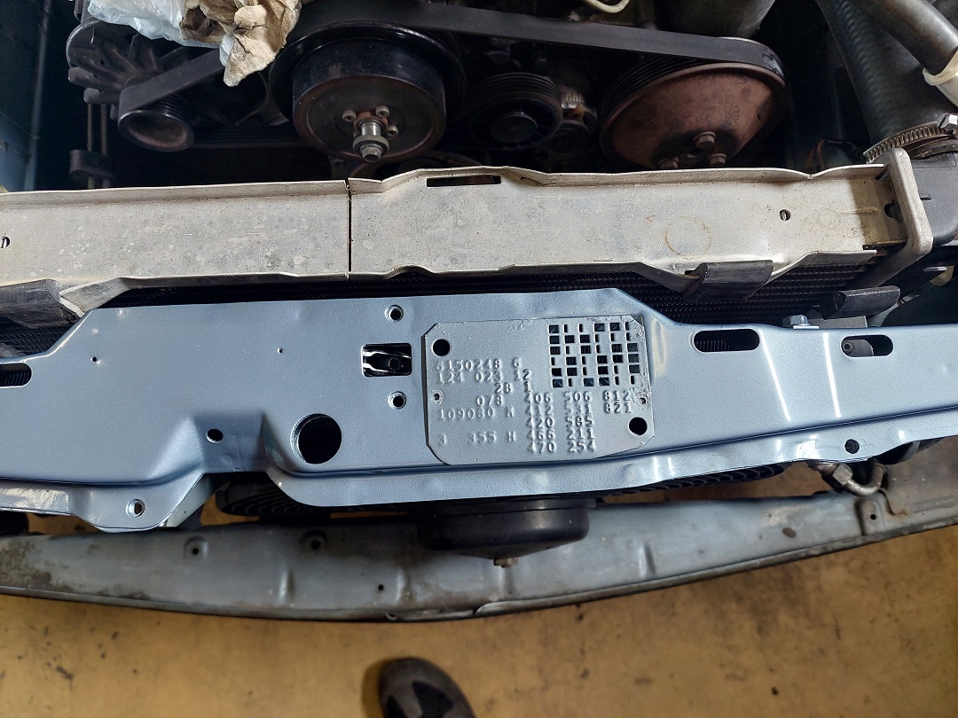

No joo, ihan hyvin tuo maalaus onnistui. On siinä ihan vähän sävyeroa, mutta ei se niin haittaa kun kappaleet ovat erillään toisistaan.
Sipaisin pari kerrosta maalia myös tuohon tyyppikilpeen, mutta lakkaa en ollenkaan. Saman tyylinen kiilto kuin tuossa satiinilakassa, ehkä aavistuksen enemmän matta.
Aloin kasailemaan osia takaisn paikoilleen. Hieman hankaluuksia muistaa, miten kaikki johdot yms reitittyy, mutta kyllä ne sinne lopulta asettuu.

ASD -öljysäiliökin löysi paikkansa, eikä musta säiliön tukirauta hyppää silmille mitenkään pahasti. Siistimpi, kuin hapettunut. Täytin säiliön ZHM -nesteellä ja ilmasin perän varulta koska säiliö oli irti välillä. Ei sieltä ilmaa tullut.

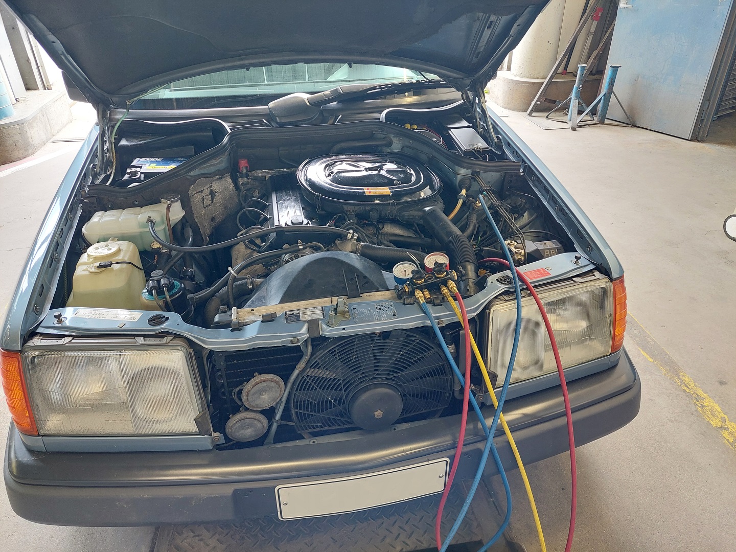

Kävin alkuviikosta ilmastoinnin täyttökeikalla. Siinä ei tosin päästy tiiveystestiä pidemmälle, kun kompressorin laipassa havaittiin vuoto. Siis samassa kohtaa, mihin vaihdoin o-renkaat.
edellisellä sivulla kirjoitti:Perstuntumalla O-renkaat olisivat saaneet olla pari kymppiä paksummat, mutta mennään nyt näillä...
Pitäisi luottaa siihen perstuntumaan :D Ilmanpainetta pitivät silloin talvella kun testasin, mutta nyt typpi tuli läpi.
Ajoin auton tallille ja otin kompuran vielä kätösiin, purin laipan irralleen ja sovitettiin ilmastointihuoltajan kanssa sopivat ja varmasti tulevaa kylmäainetta kestävät O-renkaat paikalleen. Valitettavasti kokoa ei tullut mitattua, mutta hieman paksummat kuin 2mm.
Sitten kompuran kanssa takaisin tallille, kompura autoon paikalleen ja uudelleen täyttökeikalle. Ennen minun vuoroa täyttöhuollossa oli coupe 300CE-24, jossa varusteina mm. automaatti-ilmastointi ja ajotietokone mittaristossa.
Tällä kertaa vuotoja ei löytynyt, joten päästin itse asiaan. Kylmäaineet laitettiin sisään ja kompressori lähti toimimaan. Paineen noustessa flekti ei kuitenkaan lähtenyt puhaltamaan. Mittailtin etuvastusta yms tutkimusta, kunnes flektin liittimen irroitus, puhdistus ja takaisin laitto herätti puhaltimen henkiin. Järjestelmään laitettiin 900g R437A kylmäainetta ja nyt kabiiniin virtaa viileää ilmaa 8)
Ilmastoinnin kanssa touhutessa huomattiin, että moniurahihnassa oli pieni vekki. Kotimatkalla nappasin uuden hihna matkaan ja vaihdoin paikalleen.
Saapas nähdä, olisiko ilmastointimurheet viimein selätetty vai vieläkö löytyy seuraava paikka joka antautuu. Aika paljon saanut taistella tähän mennessä :|
