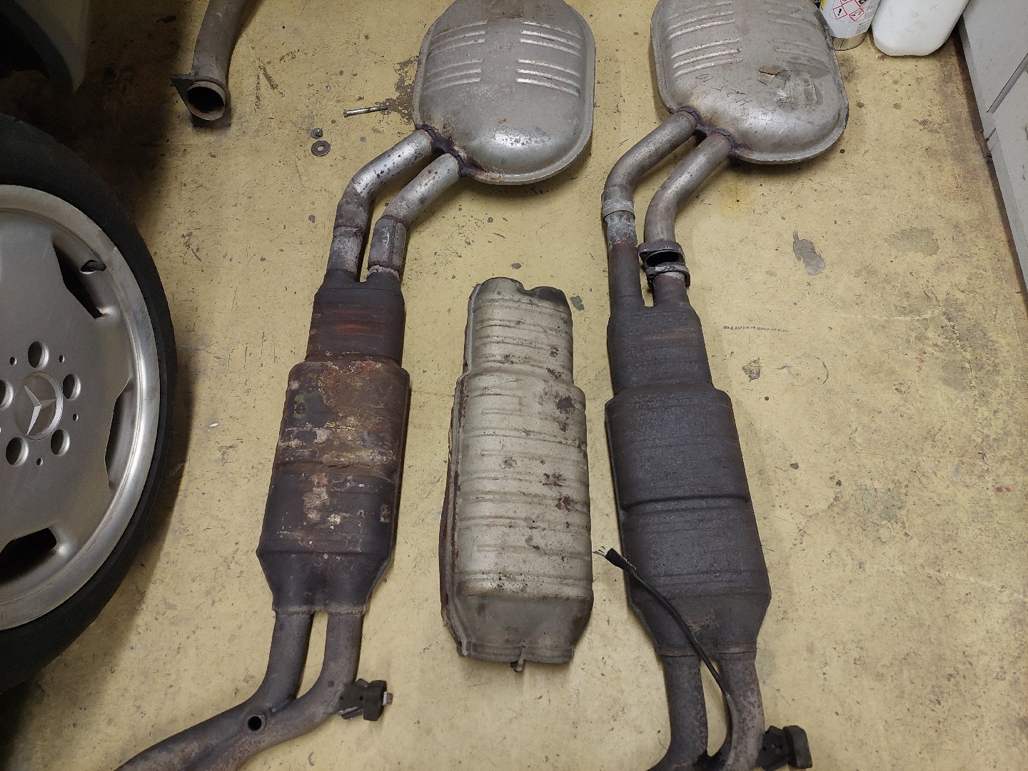

Aloitin hommat pakoputkesta. Sattui löytymään suht edullisesti alkuperäinen katalysaattori sekä keskivaimennin joten päätin ostaa ne ja vaihtaa nykyisten tilalle. Nykyisissä ei nyt varsinaisesti sen isompaa vikaa ole, mutta kaikki putken liitokset on hitsattu kiinni eikä keskivaimennin oikein istu kannakkeeseensa. Uudessa tulokkaassa on alkuperäiset laipat mukana, mutta katalysaattorin lämpösuoja puuttuu. Taittelin sen irti tuosta vanhasta, joskohan sen saisi vielä siististi paikalleen.
Viestit: 461
Re: W124 320CE 1993
Sain lämpösuojan vaihdettua "uuteen" kattiin ja ähersin sen paikalleen. Mukavaa hommaa ilman nosturia, saa ihan selinmakuulla työskennellä :)
Laitoin uuden lambdan samalla. Nyt keskivaimennin istuu kiinnikkeeseensä kuten kuuluu. Sitä en tosin saanut vielä kokonaan kiinni kun puuttuu tiivisterengas katin ja vaimentimen liitoksesta.
