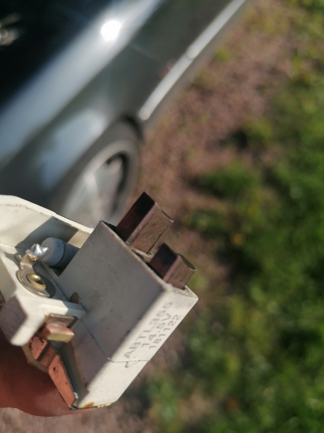

dealer tammikuussa 2020 kirjoitti:Laturi piti vaihtaa, taas, viikko sitten. Edellisen kerran lokakuussa uusi Powermax, nyt siis takuuseen. Saisivat opetella Kiinassa tekemään laadukkaampia tuotteita, kun kuitenkin taisi jotain 80 euroa maksaa tuokin :twisted: .
Laturi on vaihdettu myös 2015 helmikuussa Valeo vaihtolaturiin ja aiemmin kertaalleen lataussäädin edelliseen laturiin vuonna 2013.
Laturin osalta tätä autoa ei näemmä saa kestämään. Tiistaina piti vaihtaa neljännen kerran laturi tuon yhden säätimen vaihdon lisäksi.
Ajokilometrejä on nyt hajonneella laturilla tullut hyvin vähän koska korona / etätyöt.
Toinen hiili oli loppunut, toki uudella säätimellä hiilineen olisi saanut kuntoon, mutta tehdään tuosta vaihtolaturi omaan varastoon kun näitä 124:iä on niin monta lähipiirissä.
Uusi laturi tällä kertaa Hella.
Tuossa Powermaxin hiilet, liukurenkaissa ei yhtään kulumaa:
