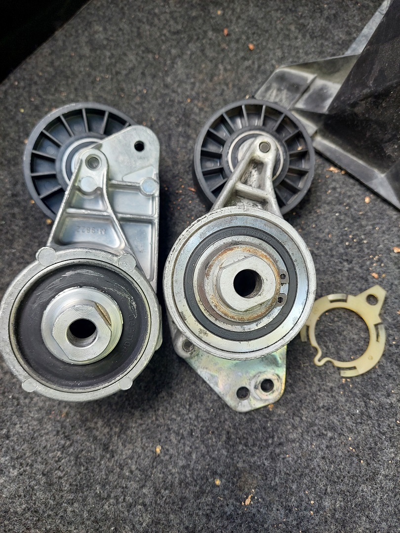

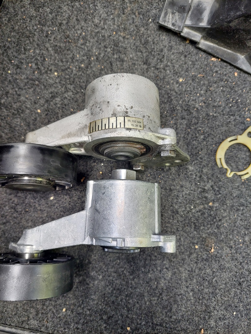

Pariin viikkoon ei päässytkään ajelemaan, kun hihnankiristin antautui. Eräänä aamuna ihmettelin kun hihna luisti pintakaasulla ajaessa. Ilmastoinnin kytkeytyessä päälle luisti vielä enemmän. Minähän vaihdoin uuden hihnan alkukesästä eikä se ole tietenkään aiemmin luistanut. Hihna oli löystynyt vaikka sen ihan oikein kiristin alkukesästä. Kokeilin kiristää hihnaa, mutta eipä se enää kiristynyt mihinkään. Hihnankiristin oli päässyt pyörähtämään ja siten hihnakin sitten löystynyt. Meinasi olla vähän hankalaa löytää merkkiosaa, mutta Mister-Autosta löytyi INAn valmistama kiristinhässäkkä. Sellainen paketissa oikeatikin oli, joten asensin sen paikalleen. Hieman muutoksia vuosien varrella mm. asteikon näkymässä. Mukana tuli uusi kiristimen tanko, viisari, pultti ja jokin kiinnitysrauta joka ei tähän autoon kuulu, mutta vanhasta kiristimestä sai siirrettyä levyn johon kiristimen iskunvaimentimen toinen pää kiinnittyy. Tuon asteikkotarran olisi voinut siirtää uuteen kiristimeen, mutta en katsonut sitä tarpeelliseksi. 39 vuotta kesti tuo hyvin todennäköisesti alkuperäinen kiristin.
vasemmalla uusi
vasemmalla uusi
