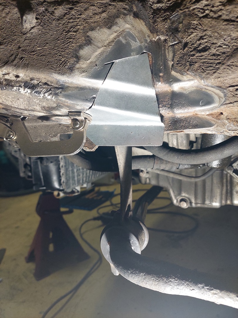

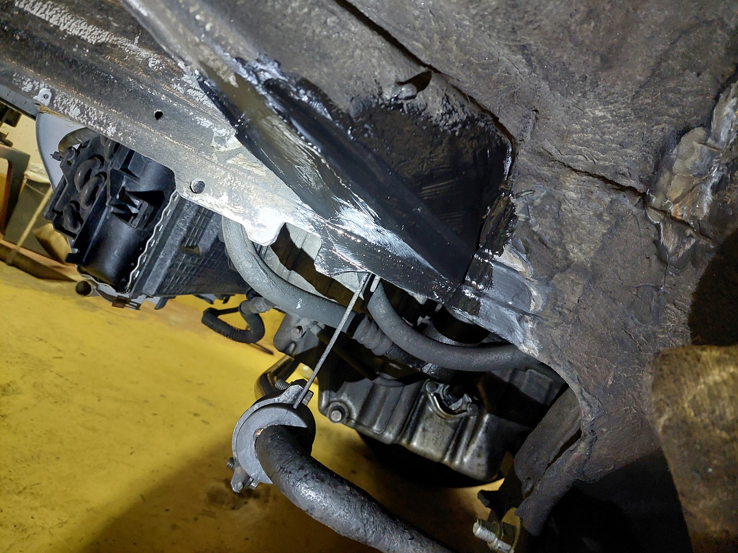

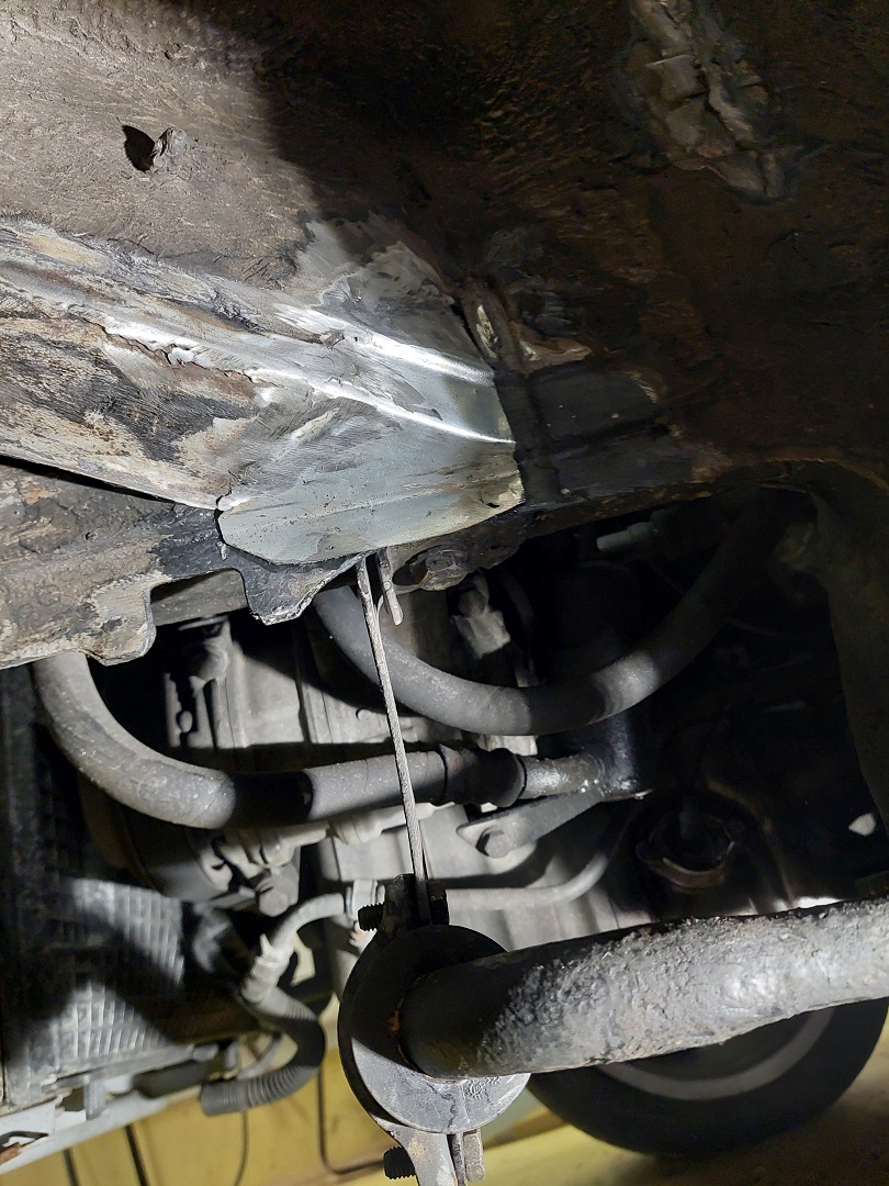

Tuohon runkopalkin sivuhaaraan aloin väkertämään paikkaa. Leikkasin huonon kohdan pois ja mallinsin uuden palan teippijäljennöksellä oikeaan kokoon ja muotoon (ainakin suurinpiirtein). Ennen palan kiinnittämistä hioin paljastuneelta alueelta ruosteet pois, hapotin forforihapolla ja maalasin ruostenestomaalilla. Hitsaamisen jälkeen pala sai vielä maalit niskaan. Ei kaunis, mutta jospa se tuolla pyöränkotelossa menee...

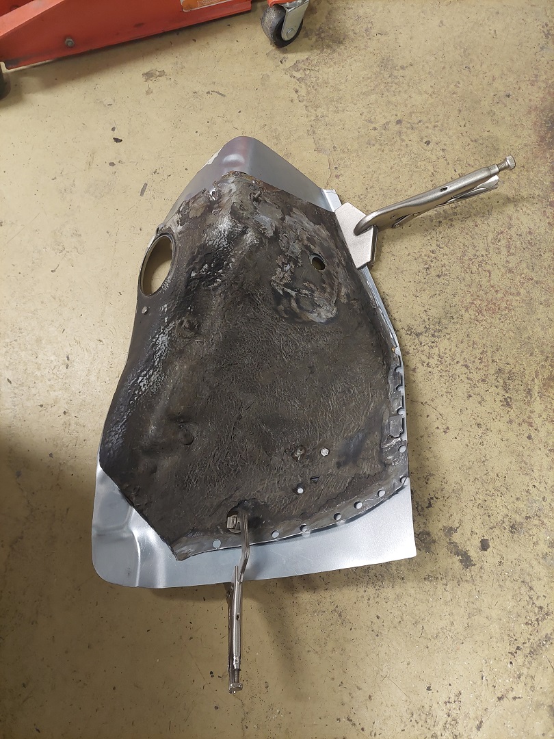

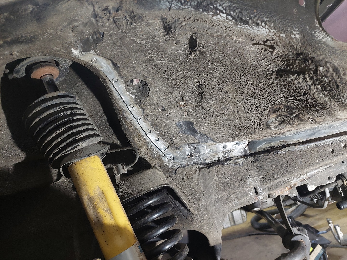

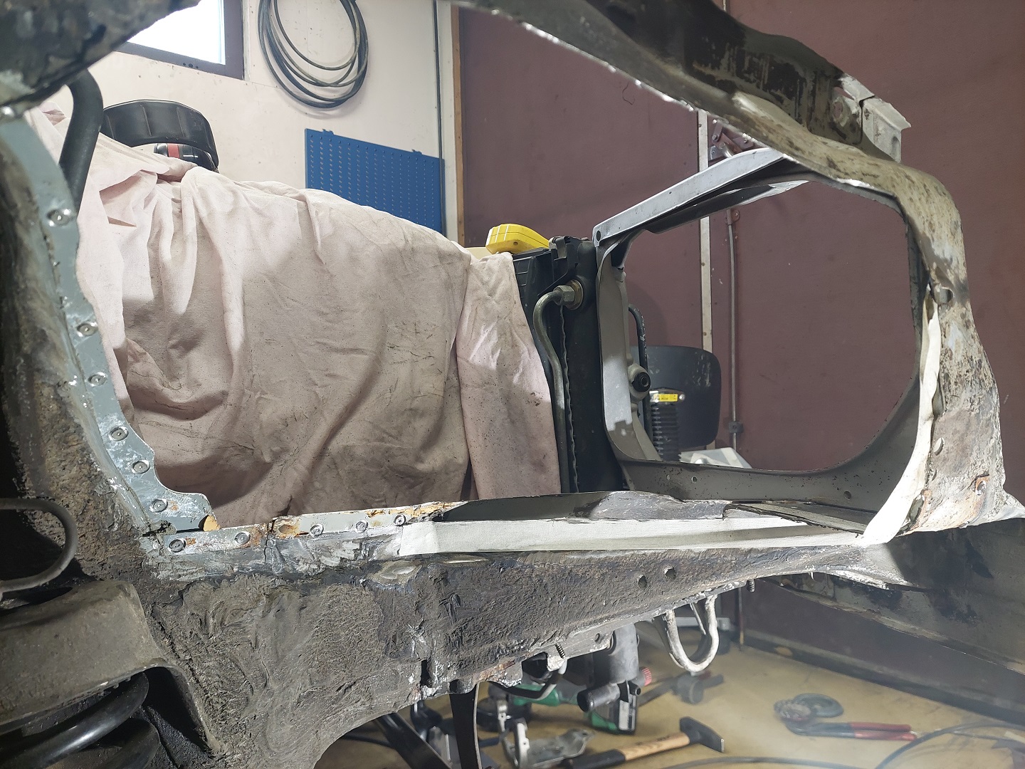

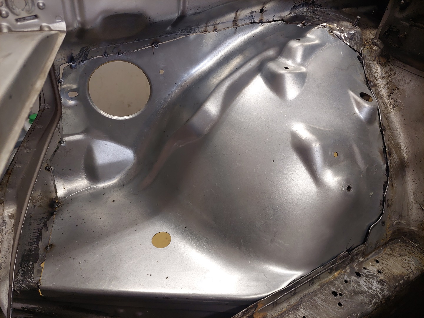

Vänkärin puolen sisälokasuojassa oli pehmeää ainakin puskurin kiinnityskohdan lähistöllä. Lisäksi jo paikatuista kohdista meni puukko hitsisaumasta läpi useammastakin kohtaa... Arvelin, että tulee melkoinen tilkkutäkki, jos alan korjailemaan. Tilanne perkelöityi nopeasti.
Kaivoin pitehitsikohdat esiin pyöränkotelon puolelta ja porasin auki. Muilta osin hahmottelin leikattavan alueen ja rälläköin auki. Uuden korjauspalan mallinsin pois leikatusta palasta ja aloin sovittamaan paikalleen. Porasin uuteen peltiin pistehitsiporalla reiät samoille kohdille, jotta niiden avulla saisin palan osumaan. Eiköhän tuo saada sopimaan. Onhan tuossakin hommaa, mutta uskoisin että tulee siistimpi kokonaisuus
Viestit: 465

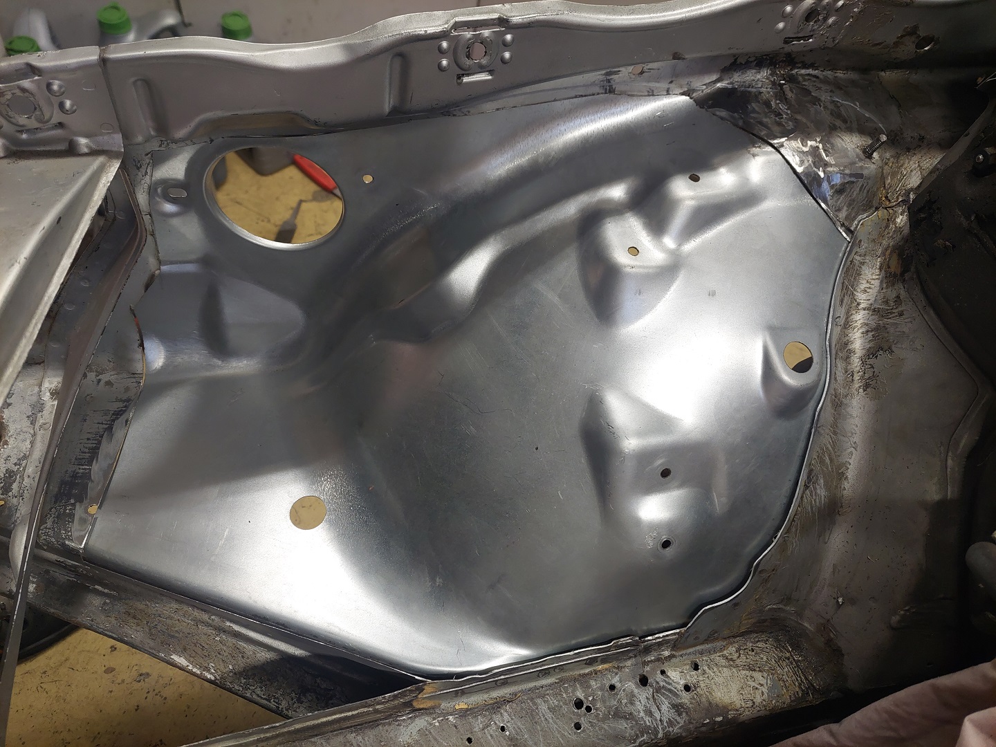

Re: W124 320CE 1993
Kyllähän sen sinne jotenkuten sai asettumaan. Aika per***stä saada kohdilleen, kun jokapuolella on kohdisteltavaa eikä palaa tahdo saada pysymään paikoillaan muuta kuin hitsaamalla täppä. Osin istuu ihan hyvin, osin saumarako jäi hieman liian reiluksi. Mutta eiköhän tuon saa kursittua. Parista kohtaa otin tarkastusmitan ennen kuin leikkasin vanhan palan pois ja ne mitat täsmää melko tarkasti. Nyt tuo uusi pala on heppailtu ympäriinsä sieltä täältä. Lopullinen sauma seuraavalla kerralla. Pistehitsauskohtien kohdalta maalasin molemmat limittäin menevät pinnat.
