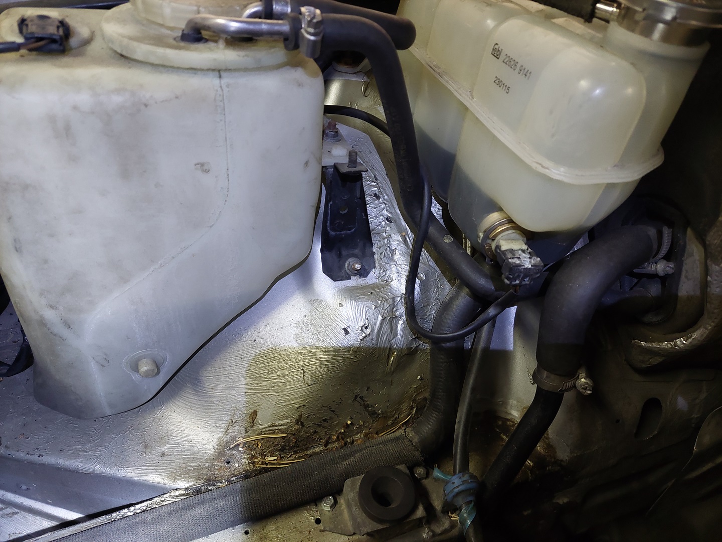

Jotain pientä edistystä tapahtunut... tai ehkä ennemminkin lisähommaa löytynyt.

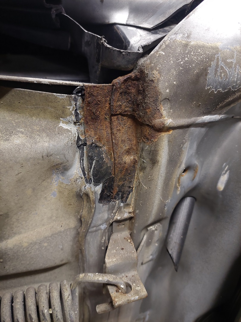

Hipistelin ja maalasin alatukivarren korvakot pintaruosteesta pois. Muutaman hitsitäpin hitsasin kuskin puolelle kun toheloin puukkosahan kanssa pienen viillon alatukivarren korvakkoon.

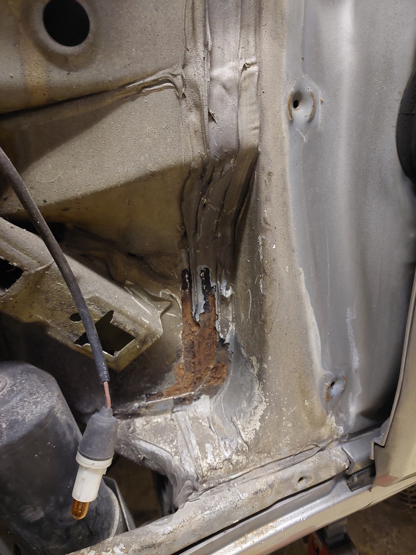

Ainakin kuskin puolella tuulilasin alanurkan kohdalta suoraan alaspäin lähtevässä saumassa on hieman ruostetta sekä ala -että yläpäässä. Pintaruostetta onneksi vain ja tuo lähtikin melkolailla puhtaaksi ihan teräsharjalaikalla.
Kuskin puolella edessä runkopalkista lähtevä vinotuen sauma on myös hieman patinoitunut. Tuohon pitää pieni palanen peltiä taikoa.
Jonkin verran olisi työtä edessä, jos aikoisi siistiä kolarijälkien korjausta konehuoneen puolelta. Etusisälokasuojien korjausten viimeistelyyn ei ole kolarikorjauksessa kauheasti panostettu. Vänkärin puoli ei näyttäisi kovin pahalta, lähinnä tasoittelulla ja maaluaksella pitäisi selvitä. Siltä puolelta säiliöt yms on helppo purkaa edestä.

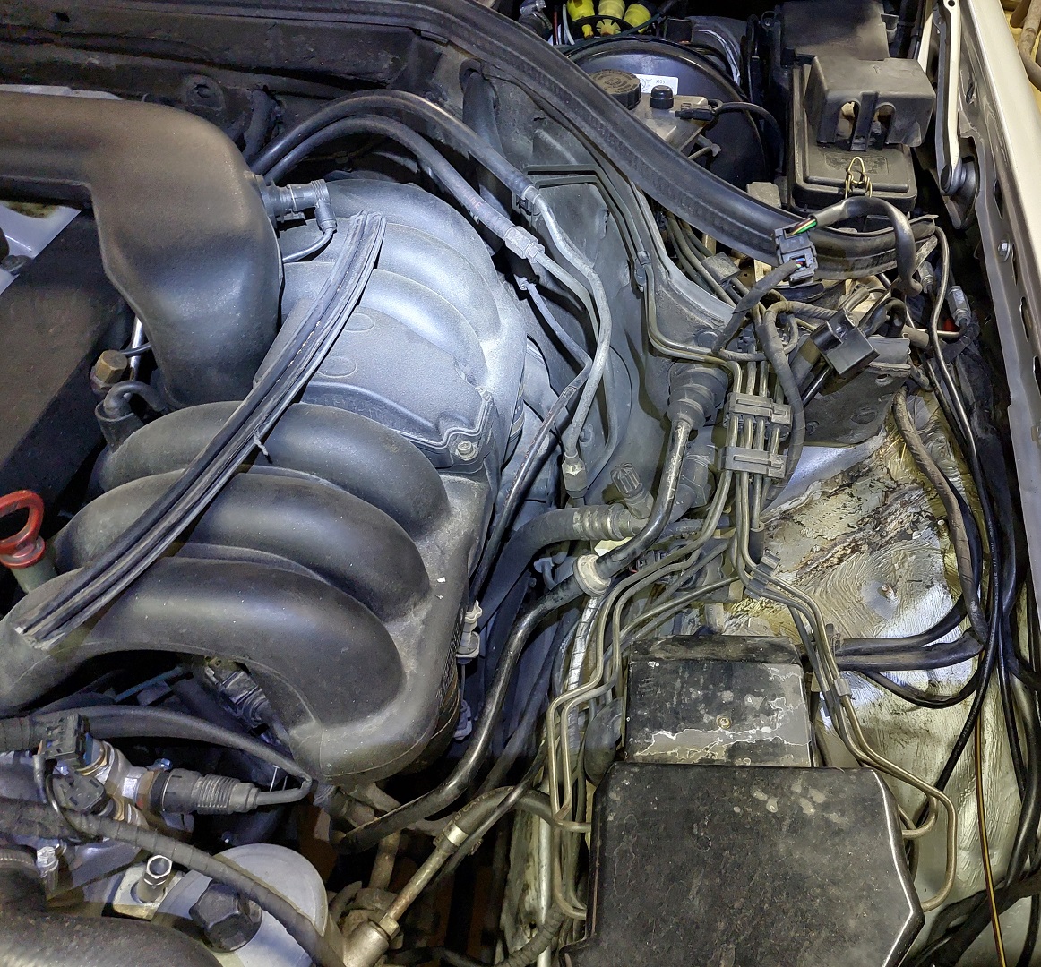

Kuskikin puolella olisi enemmän hommaa. Hitsisaumaa pitäisi vähintäänkin parannella. Maalausta ajatellen taas ABS yksikkö ja jotain ilmastoinnin osia on vähän tiellä. ABS yksikön irroitus tuskin on kummoinen temppu, mutta ilmaaminen saattaa ollakin? Ilmastoinnissa taas on aineet sisällä eikä houkuttaisi purkaa.
Viestit: 29696
Re: W124 320CE 1993
Kyllä ABS-jarrullinenkin 124 on jarrujen osalta ilmattavissa perinteisin keinoin.
Viestit: 446
Re: W124 320CE 1993
dealer kirjoitti: 23.2.2026 19:20 Kyllä ABS-jarrullinenkin 124 on jarrujen osalta ilmattavissa perinteisin keinoin.
On varmasti. Joskus vaan lueskellut, että voi olla hankala jos itse ABS yksikköön pääsee ilmaa. Jarruputkia joutunut irrottamaan / vaihtamaan ja siinä hommassa ei ole koskaan ollut ongelmia ilman kanssa.
Tässä lisänä ASR, joka vähän arveluttaa. Mutta näyttipä senkin ilmaamiseen ohjeet olevan ihan simppelit...
