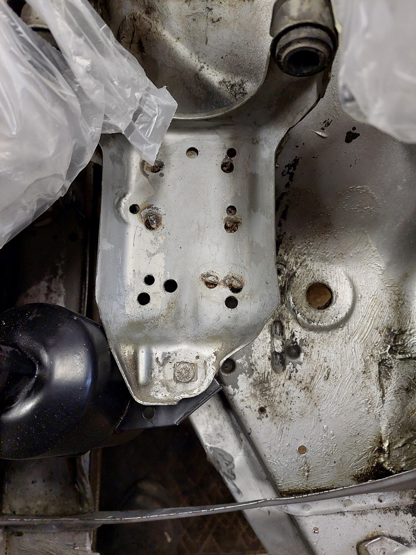

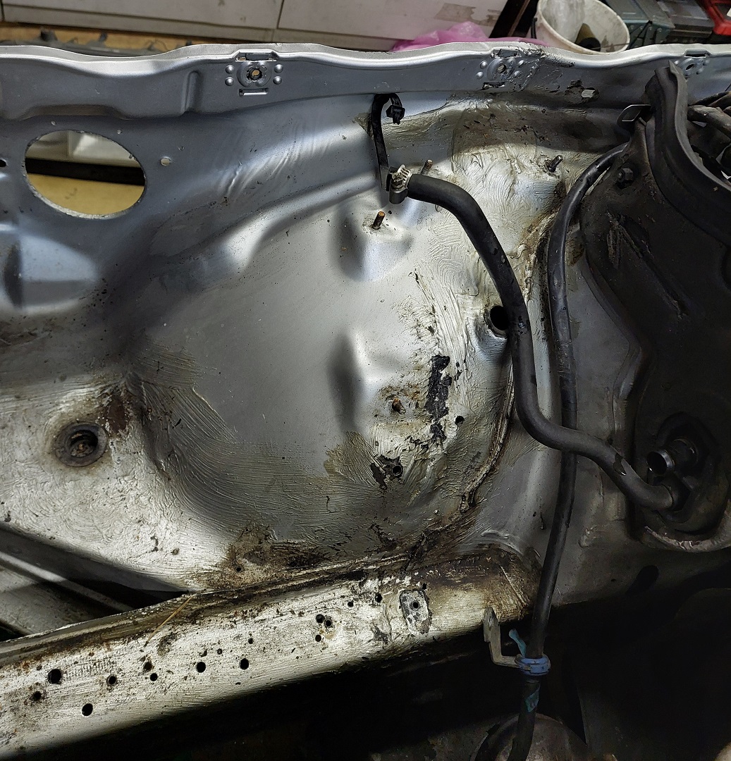

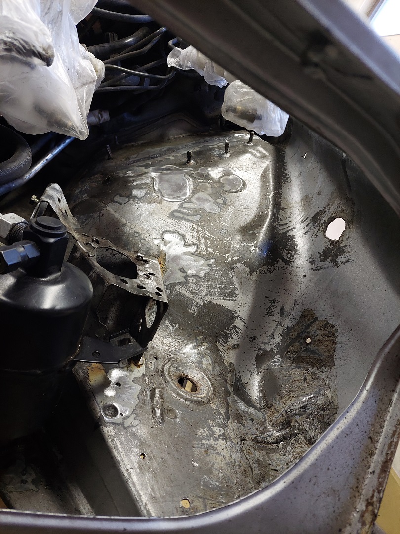

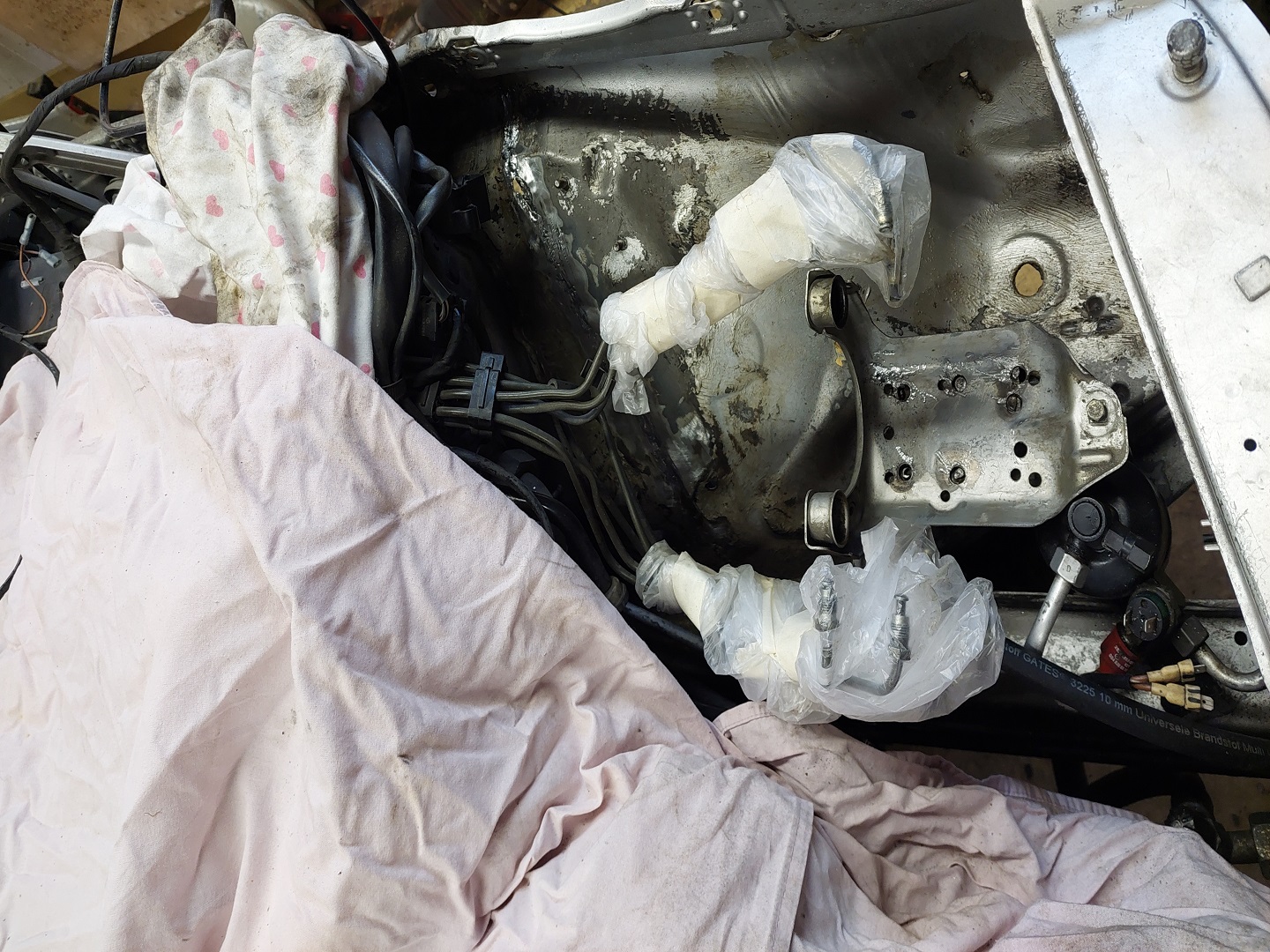

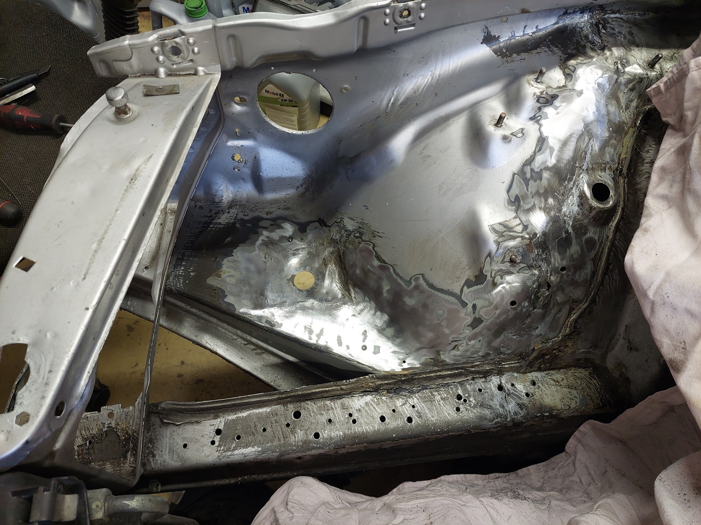

Konehuoneen puolelta purettu ABS/ASR pumppu pois. Toiselta puolelta paisuntasäiliö, pissapojansäiliö ja niihin liittyvät johdot sekä letkut siivottu edestä pois. Kaivoin korjatut kohdat auki maalista yms muista tököteistä. Molempia puolia hitsattu ihan asiallisesti, mutta viimeistelystä tingitty. Noh, löytyi sieltä reikiä hitsisaumoistakin, mutta ei mitään vakavaa. Maali, jota korjauksen näyvänä pintana käytetty lähti käytännössä puukolla rapsuttamalla pois, varsinkin kohdista joissa sitä oli maalattu ehjän alkuperäisen maalin päälle. Vähän vielä omat ajatukset auki sen suhrteen, että alanko vain työstämään noita kohtia tuollaisenaan vai pitäisikö jotain tehdä uusiksi...
Vaikuttaisi, että ABS pumpun kannatin on otettu jossain vaiheessa jalustastaan irti. Jalusta koostuu kahdesta osasta joiden pistehitsaus toisiinsa ei vaikuttanut tehdastekoiselta. Jalustan alempi osa on vähän mutkalla ja pintaruosteessa. Porasin jalustan ylemmän osan irti. Katsoo nyt, mitä tuolle keksii tekemään…
