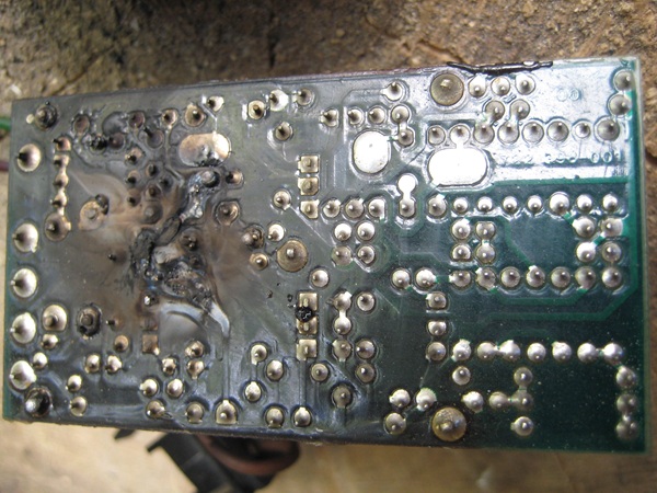

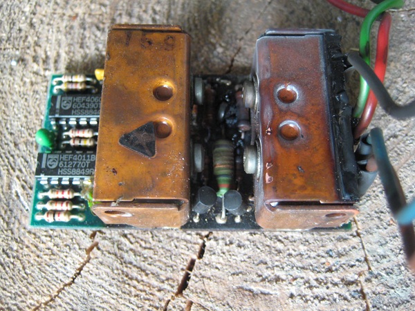

Ohessa pari kuvaa vuodelta 2016, kun aamupäivällä autoon astuessa haisi palaneelta... Ihan vain vinkkinä, että sähköantennin vikoihin kannattaa suhtautua tietyllä vakavuudella. Tässä oli itsekseen ottanut lämpöä...ilman ennakkovaroituksia. En nyt enää muista, että oliko edes sulake palanut. Jostakin syystä ei ollut katkaissut sähköjään, toiminut kuten pitäisi.
