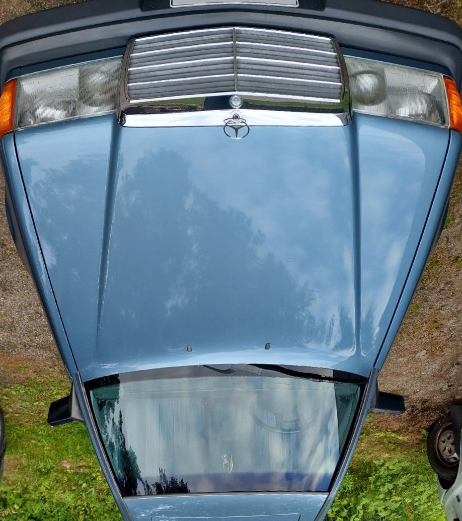

Tuhannen kilometriä ajeltu tälle kevättä. Ja pelkästään poutasäällä :D Mukavia ilmoja pidellyt, joskin hiekkapölyä on aika paljon ilmassa.
Pesin auton ja vaikuttaisi, että viime kesänä laitetussa Korrekin pinnoitteessa on vielä puhtia jäljellä. Menee kyllä jatkokäyttöön itselleni. Oli niin paljon vaivattomampi laittaa verrattuna vahaan.
