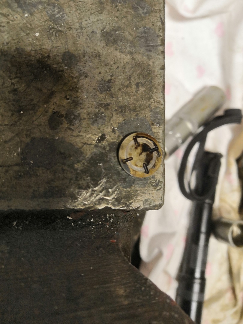

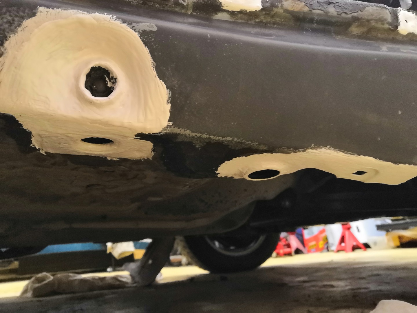

Vielä löytyi ruosteita poistettavaksi :D
Etummaisten tunkkauskumien alta/ympäriltä ja vieressä olevien vedenpoistokuminappuloiden ympäriltä sai rapsutella pienet alueet puhtaiksi. Samoin helmapeltien ihan etuosassa oli massan alla ruostetta. Molemmin puolin aikalailla samoilta alueilta piti hioa ja hapotella pintaruosteita pois. Reikiä ei onneksi sentään löytynyt.
Ovet olen mielestäni katsonut läpi, mutta niin vain oli kuskin oven alareunassa tiivisteen alla, siellä tiivisteurassa, ruostetta. Ikävä paikka rapsutella rupea pois, mutta eiköhän sieltä suurimman osan saanut veks.
Jätin fosforihapon vaikuttamaan ja seuraavalla kerralla ajattelin maalata epoksilla ainakin nuo helmapeltien korjatut kohdat.

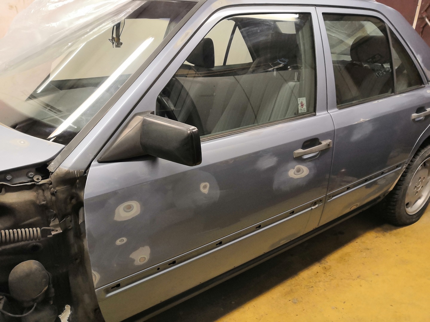

Kuskinpuolen ovista ja takaposkesta kävin myös muutamat ruvet läpi. Näitä en saanut kokonaan vielä matattua. Ovien alareunasta poistin listankiinnikkeet ja pesin niiden alta ilmestyneet liat. Putsasin myös kynnykset kuskin puolelta. Ovien välissä oli vielä pieni ruosterupi, joka katosi pölynä ilmaan. Laitetaanpa pari kuvaakin vaihteeksi...
Viestit: 478
Re: W124 230E 1986
Vänkärin puolen ovista tarkastelin kiveniskemät ja käsittelin tasaiseksi. Yksikään löytynyt kupru ei ollut rikkonut maalipintaa kokonaan, joten selvisi pienemmällä vaivalla. Muutenkin iskemiä oli vähemmän "ojan" puoleisella kyljellä. Ovilistan alla etuovessa oli pieni ruosteenalku, jonka sai kiinni.
Purin kattolistat pois, samoin tuulilasin yläreunassa menevän listan. Niiden alta ei paljastunut lisätöitä. Kaivoin myös ovilasien alareunassa olevat tiivistelistat pois. Kuskinpuolen takaoven taaimmaisessa nurkassa oli listan alla pieni kupru, joka sai kyytiä.
Sovitin etulokasuojia paikalleen. Nehän ovat auton omat, mutta kuskin puolella piti tehdä alakiinnikkeet uusiksi ja vänkärin puolta tuli hitsattua enemmänkin, joten oli aiheellista tarkastaa istuvuus. Eipä siinä onneksi ongelmia ollut. Ihan nätisti asettuvat edelleen. Purin ne sitten vielä pois.

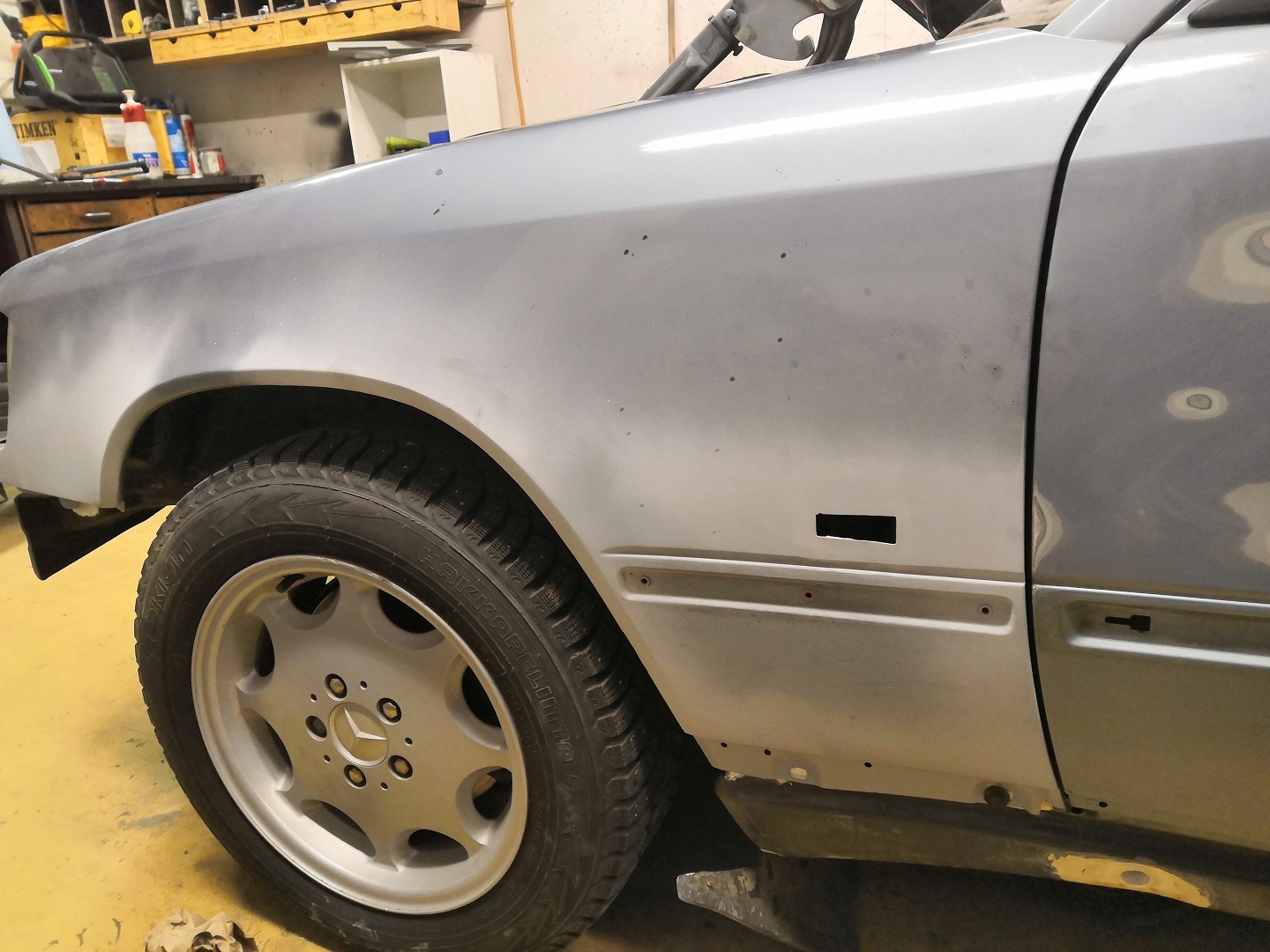

Irrottelin vielä muutamat listankiinnikkeet. Kattolistojen kiinnikkeitä en saanut ehjänä irti. Hoksasin kyllä, miten kiinnike löystyy urasta, mutta jokaisesta katkesi yksi tai useampi kynsi. Kokeilin myös lämmittää kiinnikettä ennen purkamista, mutta ei auttanut. Saattavat kyllä toimia vielä, voisi ne vaihtaakin jos vaan löytyy vielä jostain.
Samoin C-pilarin/takalokasuojan välisien peltilistat ja niiden klipsut irrotin. Niihin onkin jo valmiiksi uudet kiinnikkeet hommattu. Vanhat oli jo ennestään rikki.
Sitten mattasin koko auton (pl kitatut kohdat) P800 hiomapaperilla vesihiomalla.

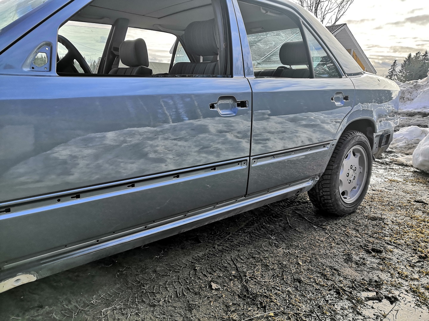

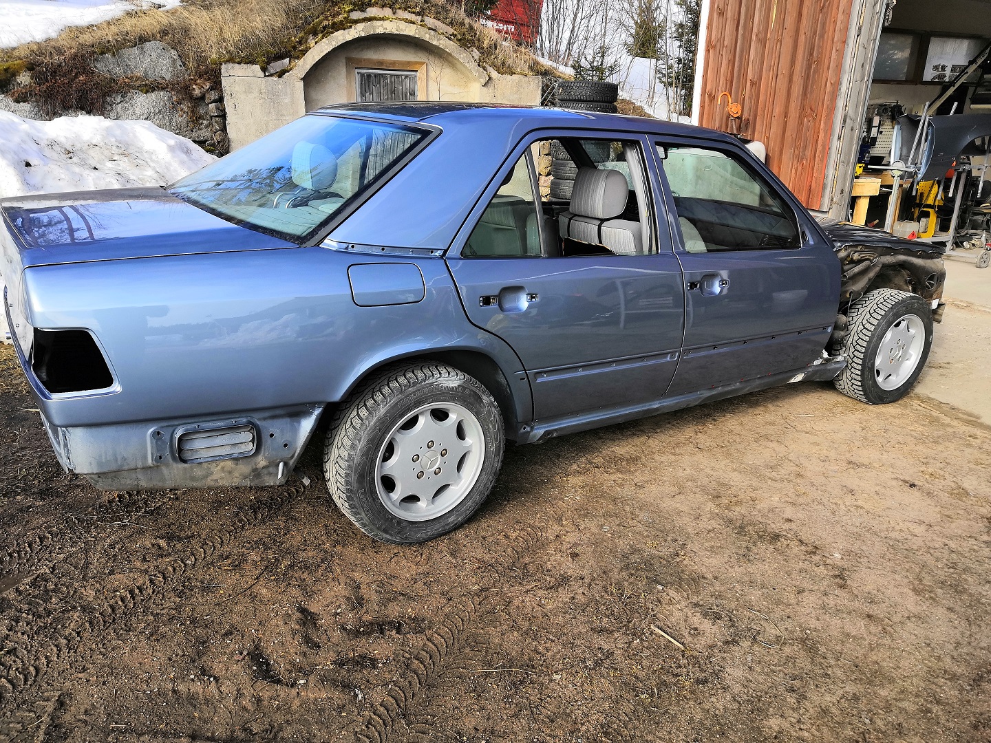

Parina päivänä touhuttu autoa taas eteenpäin.

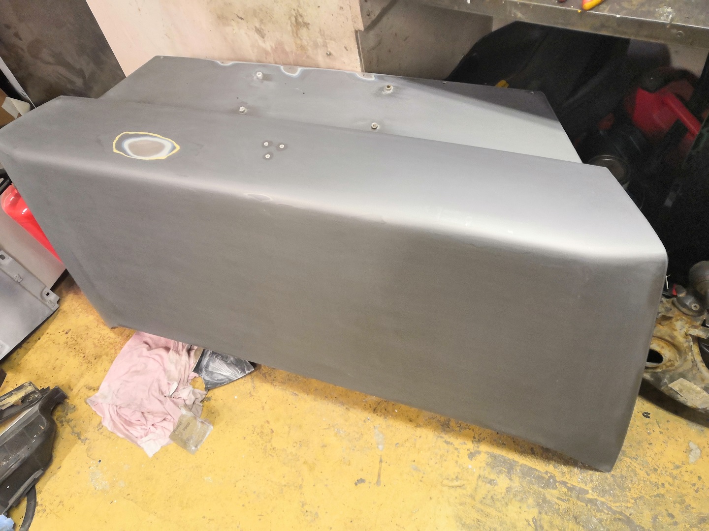

Maalausvalmistelut jatkuivat kontin osalta. "Uusi" luukku on ollut hommattuna jo kauan ja olen sitä vähän valmistellutkin. Kolmeen kilven taustalevyn kiinnitysmutteriin oli katkennut ruuvi sisään, ne piti porata pois. Sitten koko komeus piti hioa maalausta varten. Eipä siinä onneksi paljoa ollut tekemistä.
Etulokasuojille myös viimeiset hionnat. Muutamat pienet kohdat sain kitattua vielä viime metreillä. Lyhdynaluspellit hioin kokonaan pellille. Niissä oli jo niin paljon rupuja. Ehkä olisi voinut ostaa ihan uudet...? Noh, näillä mennään...
Kaikenlaista pikkujuttua yritin sipistellä kuntoon maalaria varten. Yllättävän työlästä ja aikaa vievää...

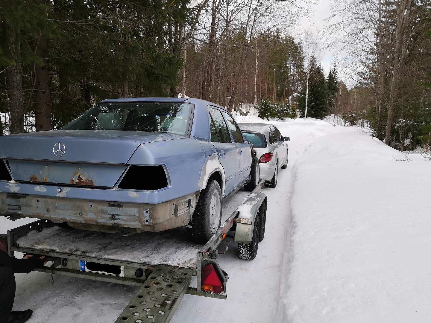

Sitten pitikin hommata vielä traileri ja kuski. Omaa kärryä ei ole ja ajokortista uupuu kirjain, jolla saisi näin painavaa kärryä vetää. Vetoauto sentään oli oma. Kuski sekä kärry löytyi löytyi ja ajoin Mersun kyytiin.
Vietiin projekti maalarille. :rock: :rock: Parin viikon sisään pitäisi olla valmista sen osalta.
Hieno päivä. Kelikin sattui just suunnitellusti kohdalleen 8)

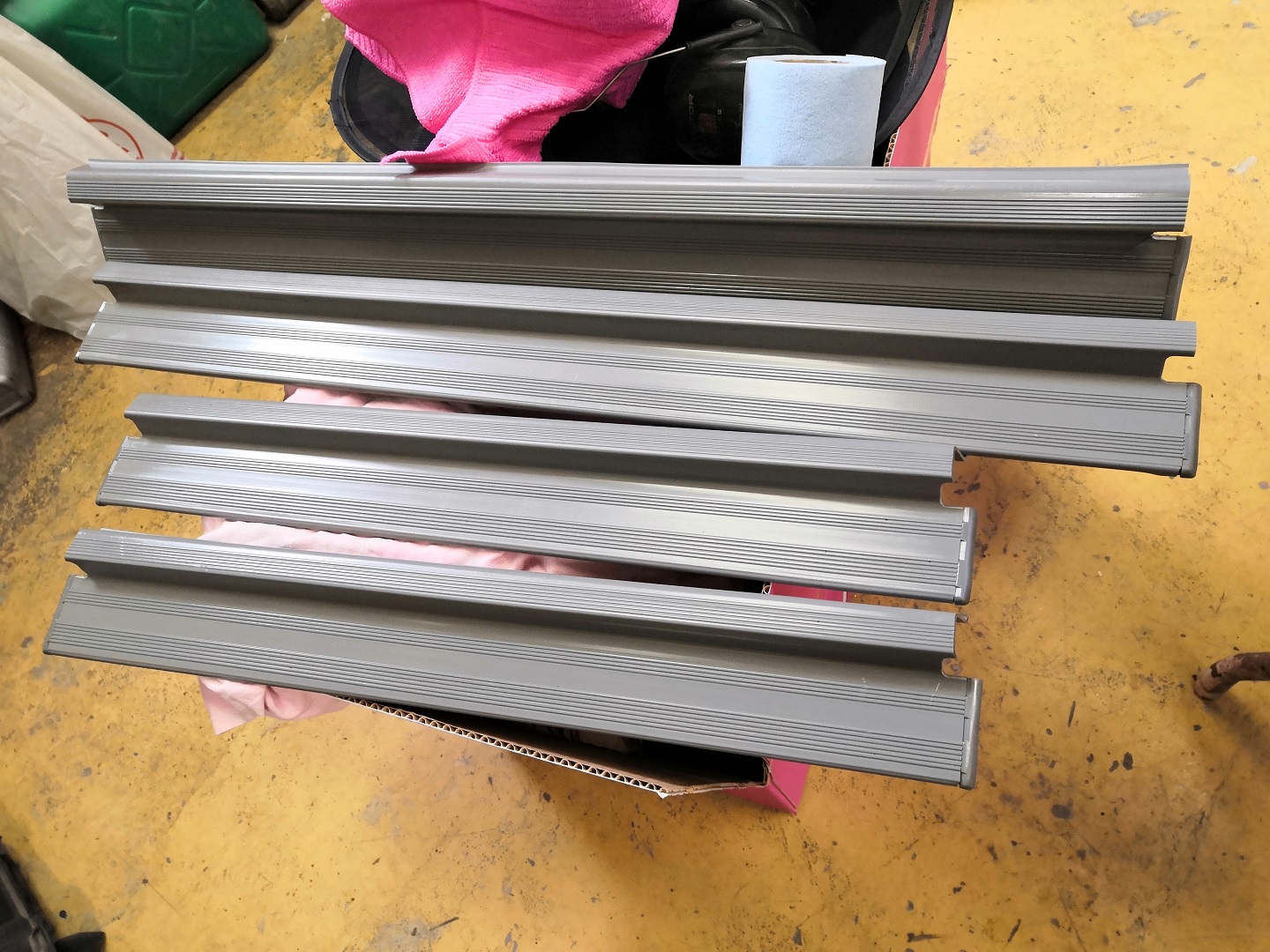

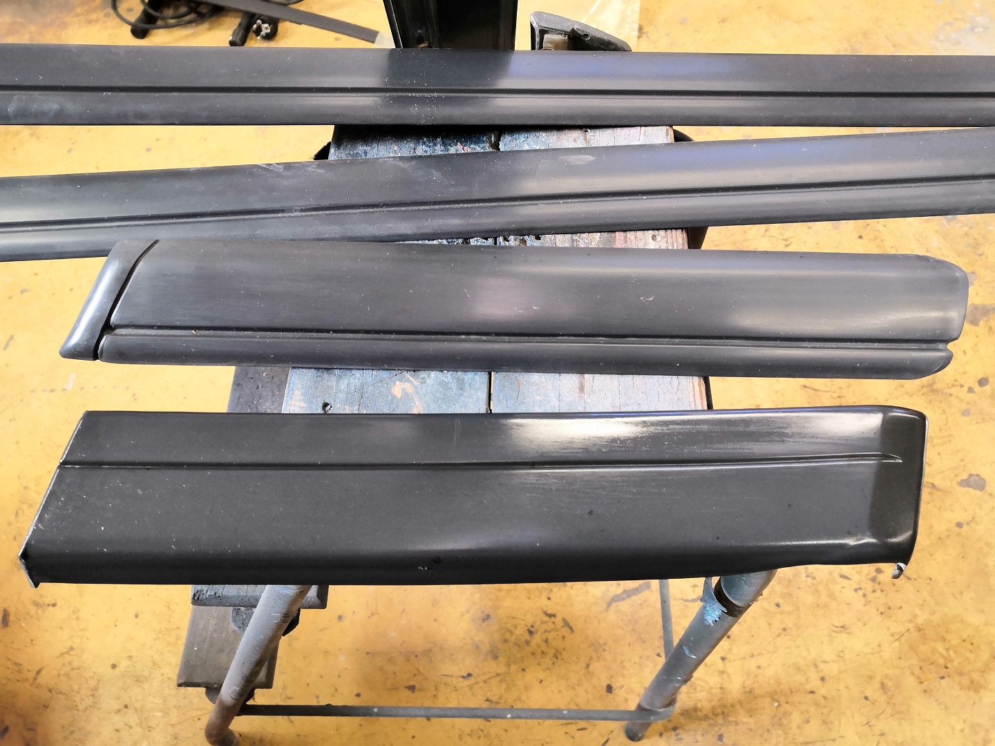

Kävin irrotettujen muoviosien kimppuun seuraavaksi.
Putsasin kaikki ovien/lokasuojien listat. Saippuateräsvilla on ihan pätevä putsausmetodi tällaisiin osiin, saa pinttyneenkin lian pois eikä naarmuta niin kauan kun saippua vaahtoaa. Putsauksen jälkeen pesin vielä rasvanpoistajalla ja käsittelin listat Gtechnic C4 muovipinnotteella. Aineen pitäisi palauttaa haalistuneen muovin alkuperäinen väri takasin. En tosin ole ihan varma ovatko nämä listat maalattu? Joka tapauksessa väri kirkastui. Kuvassa alin lista käsitelty kyseisellä aineella.
Kynnyslistoille tein saman käsittelyn; saippuateräsvilla, taikasieni pinttyneisiin kohtiin, rasvanpoisto ja pinnoite.
Samoin ovenkahvat. Nämä olivatkin ihan kunnolla haalistuneet ajan saatossa. Kuvassa pikkuosa käsitelty ja vetokahva putsattu. Vänkärin puolen lukko-osa oli hieman eri sävyinen (musta) kun muut (tumman harmaa). Sama avain kyllä sopii molempiin oviin, mutta lienee apukuskin oveen joskus lukko vaihdettu. Virtalukko täytyy jossain vaiheessa sarjoittaa, sen vaihdoin joskus uuteen ja on eri avaimella kun ovet.
Peilit saivat myös hyvän näköisen pinnan.
Kävin läpi myös muut löytyneet muoviosat samalla metodilla. Ihan kelvollloset tuli kaikista. Kuskinpuolen etulokasuojan alempi lista pitää hommata uusi. Listoissa oli muutenkin naarmuja yms 36 käyttövuoden tuomaa elämää, mutta ihan kelvolliset niistä tuli.

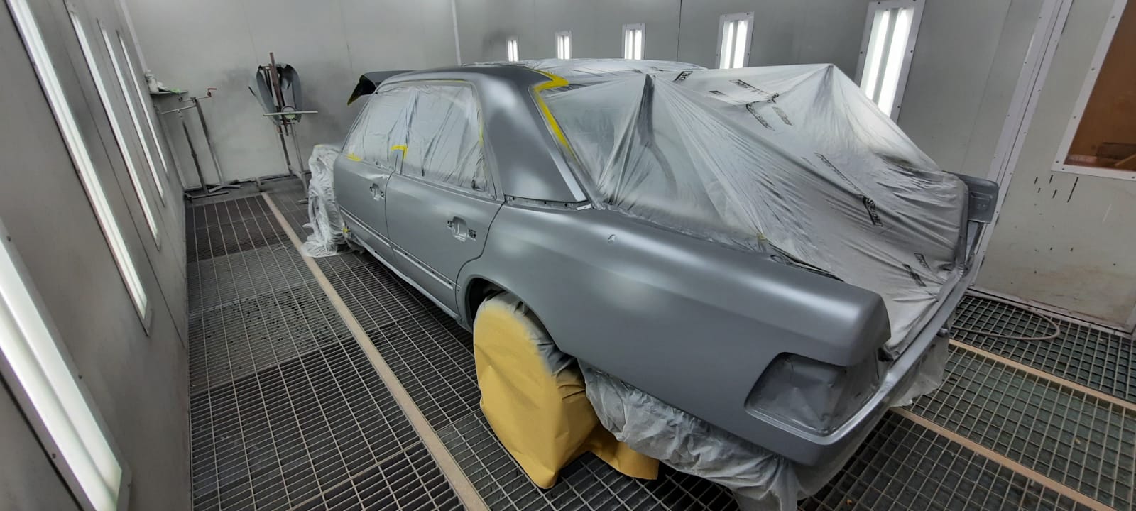

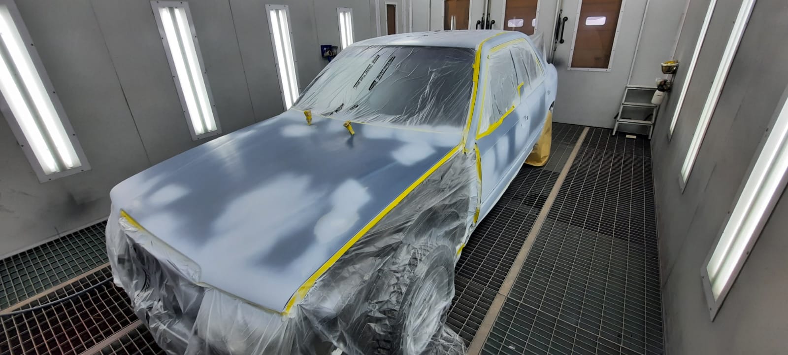

Re: W124 230E 1986

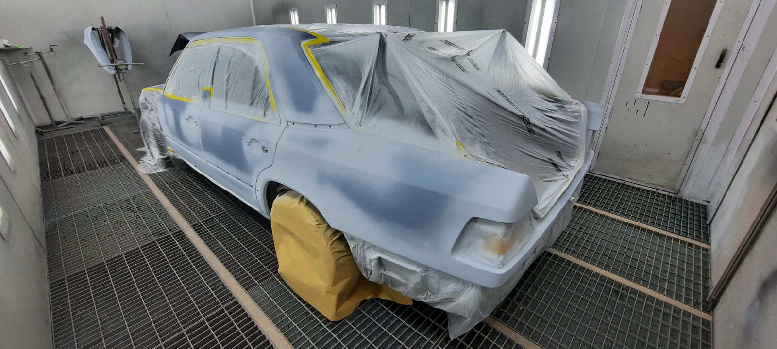

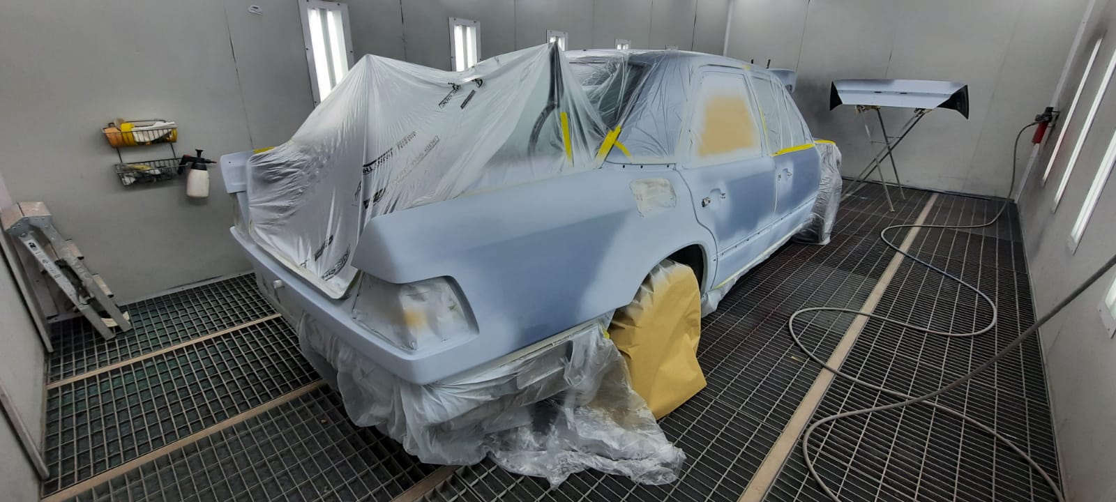

Sain teasereita kammiosta...
Koppa, lokasuojat ja takalunkka olisi pohjamaalattu. Takaovien oviaukot ja B-pilarien alaosat jo värissä.
Jotain pieniä korjauksia oli pitänyt minun jäljiltä tehdä; kittauksien parantelua/viimeistelyä ja nokkapellistä oli löytynyt ihan pieni reikä. Oviaukoista ruostetta liiman alta, samoin ovien alareunoista oli poistanut ruostetta liimasaumojen alta mitä en ollut huomannut. Olipa takaovet otettu ihan irti asti, että sai B-pilarien alaosat maalattua kunnolla. Samalla ovien alareunat oli saanut hieman hoivaa.
Alkaa kyllä jo hymyilyttää... :D

Valmistuu, valmistuu...
Auto ja irtopaneelit on maalattu. Todella hyvältä näytti työn jälki kaikin puolin. Sävykin on hyvin kohdallaan maalaamattomiin alueisiin verraten. Esim. kattoluukkua ei maalattu, eikä sävyeroa huomannut. Luukkuu kiillotettiin. Siitä ei tullut kuvaa otettua, mutta eiköhän tuota vielä kerkiä ihmettelemään.
Auringonvalossa sävy näyttää taittavan hieman violetin suuntaan, pimeämmässä näyttää melko harmaalta.
