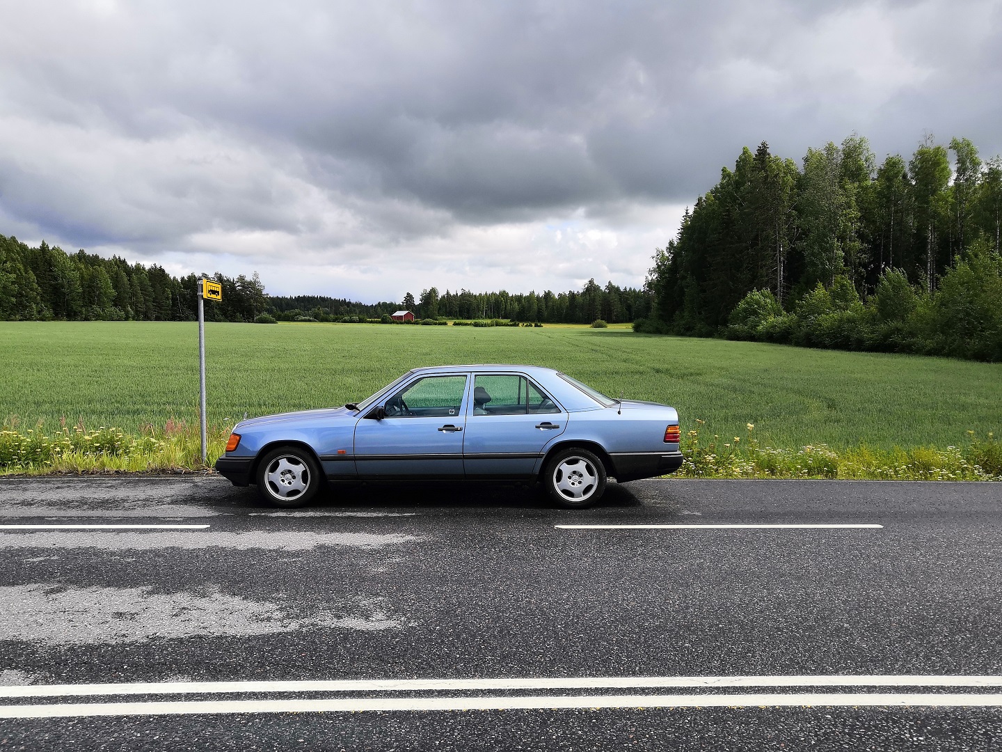

Pyörät säädetty osoitamaan suurinpiirtein kulkusuuntaan. Vein auton eilen mersutuntemusta omaavaan korjaamoon ja siellä säätivät kaikki kulmat. Hyvin tuntuu kulkevan.
Ilmastointihuolto oli vuorossa tänään. Muutin jälleen suunnitelmaa kylmäaineen vaihdosta ties kuinka monennen kerran ja varasin ajan Nastolaan Thermo-Tek nimiseen ajoneuvojen kylmälaitehuoltoon. Heiltä löytyi R12 korvaavaa ainetta ja oli äkkiseltään löytyneistä firmoista lähin jolla ainetta oli autoihin laittaa. Tiesin heidän omaavan myös osaamista ilmastoinneista. Tässä tapauksessa arvelin siitä olevan eritoten hyötyä kun en tiennyt yhtään, toimiiko koko järjestelmä ensinkään.

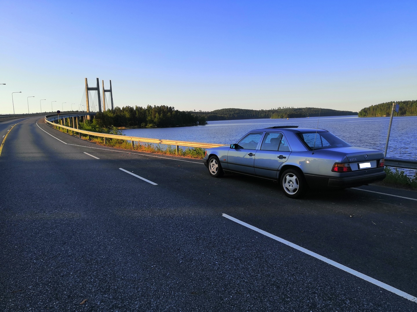

Lähdin viiden aikaan aamulla ajelemaan Päijänteen eteläkärkeen sen länsireunaa pitkin ja saavuin sovitusti klo 8 Nastolaan. Aluksi testattiin järjestelmän tiiveys ja kas kummaa, lauhdutin vuotaa. Heillä ei titetenkään ollut sellaista uutta saatavilla, joten tutkailin hieman EPCtä, mutta ei ollut ihan yksiselitteinen asia, mikä lauhdutin sinne sopii. Soitin KL-varaosiin ja sielläkin kaksi henkilöä selvitti kumpi kahdesta numerosta olisi se oikea. Saivat kaivettua kuvat/mitat ja niistä pääsin riittävään varmuuteen että se yksi heidän hyllyssä ollut lauhdutin olisi oikea. Se hylly vain sattui olemaan Tampereella, joten auto käyntiin ja matkaan. Noin 150km suuntaansa ja kohta olin takaisin korjaamolla uusi lauhdutin mukana. Se vaihdettiin keulille ja tiiveys tarkastettiin uudelleen. Kompressorin toiminta varmistettiin jo ennen kuin lähdin hakemaan uutta lauharia.
Uudet RS24 kylmäaineet laitettiin järjestelmään. Ilmastointi ei meinannut aluksi lähteä toimimaan halutulla teholla. Täyttö tehttiin kahteenkin kertaan ja lopulta sitten se saatiin toimivaksi. Flektikin toimii hienosti.
Meinasipa ottaa koville. Sellaisen 800km sai ajaa :) Toki omaa hölmöyttä, kun en etukäteen tarkastanut tiiveyttä, mutta otin tietoisen riskin.
Takaisin ajelin Päijänteen toista reunaa ja Joutsasta käännyin vesistön poikki Korpilahdelle. Ensimmäinen kuva Vaaruvuoren huipulta ja toinen Kärkistensalmen sillalta.
