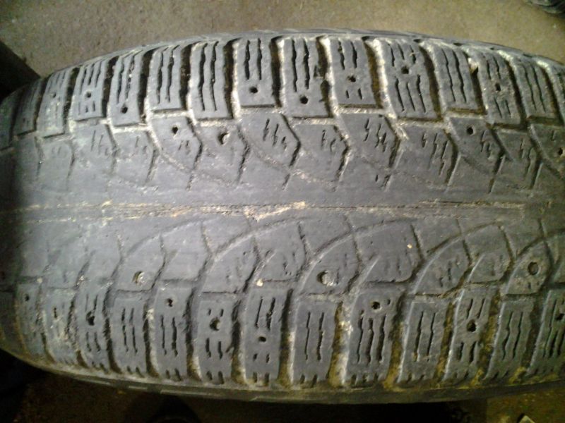

Miten onkin noin huonoks menny? :oops: Kuva
Chevrolet S10 Blazer
Viestit: 3839

Tiiä nyt kovista paineista, 2,5bar ja 225/55-16 kumit :roll:
Viestit: 3839
Kuvasta tuon kuitenkin näkee aivan selvästi. Minulla kävi pari talvea sitten Nokian seiskojen kanssa niin, että aloin ihmettelemään puolessa välissä talvea kun renkaat kuluu keskeltä. Kävin tarkastaan paineet ja siellä oli 2,6 vaikka olen pitänyt normaalisti 2,3. Jossakin oli mittarin kalibroinnit pielessä kun olin syksyllä renkaat vaihtanut..
Kesärenkaan veroisia ei talvirenkaista tule paineita korottamalla.
Meissenkeri kirjoitti:Kuvasta tuon kuitenkin näkee aivan selvästi. Minulla kävi pari talvea sitten Nokian seiskojen kanssa niin, että aloin ihmettelemään puolessa välissä talvea kun renkaat kuluu keskeltä. Kävin tarkastaan paineet ja siellä oli 2,6 vaikka olen pitänyt normaalisti 2,3. Jossakin oli mittarin kalibroinnit pielessä kun olin syksyllä renkaat vaihtanut..
Asia ei ole nuan yksiselitteinen. Ottakaamme huomioon parikin seikkaa: Nasta kantaa siellä miissä niitä on, eli renkaan olkapääalueilla*. Kumin kuluminen on siis vähäisempää siellä. Kun siis leveän renkaan nastaton keskiosa on alttiimpi kulumiselle, niin se kuluu. Kuluneella, pienemiläpimittaisella keskiosalla on pienempi kehänopeus, kuin olkapääalueilla. Olkapääalueen suurempi läpimitta kantaa kuorman ja määrää tahdin, jolloin keskiosa "sutii" koko ajan ja keskiosan kuluminen vain kasvaa. Paineilla ei ole paljoa sanottavaa. Asia on helposti huomattavissa raskaan kaluston pariasennuksien kanssa. Jos paripyöräakselilta yksi kulunut paukahtaa ja laitetaan vain yksi uusi täyspintainen, on viereinen kohtapian täysin sileä.
Huomattakoon myös että ennenmuinoon ristikudosrättirenkailla paineet vaikutti kulumiskuvioon siten että liiallinen paine venytti kulutuspinnan keskiosaa ulospäin, jolloin se kului. Liian matalilla paineilla päinvastoin reunat meni. Asia hautui autoilijoiden kaaliin pysyvästi.
Nykyisillä matalanleveillä teräsvyörenkailla asia voi olla vastoinpäin. Paine pitää renkaan ryhdissään eikä teräsvyöt veny juurikaan**. Liian matala paine matalaprofiililäskissä aiheuttaa sen ryhdin menetyksen, jolloin kulutuspinnan keskialue laahaa "pussina" edessä ja kuluu nopeammin, kuin olka-alueet.
*Ennen nastat piti sijoittaa kulutuspinnan uloimmille kolmasosille, nykyään sijoittelu on vapaa. Ainakin G-Y ja Nokian täyttää nyt koko pinnan nastoilla.
**Jos teräsvyöpaketti antaisi niin paljon myöten, että keskiosa kuluisi sen takia, tulee olla ainakin kaksinkertaiset paineet suositeltuun, tai runko on pettänyt. Kulutuspinnan suunnittelulla on suurempi merkitys kulumismuotoon.
Ei, eikä matalaprofiileista korkeampiprofiilisia paineita laskemalla. :wink:
Ajatellaanpa kahen ja puolen tonnin maasturimalmikasaa joka lotistaa pallokumeilla suossa, alle puoli kiloa kummeissa ilmanpainetta ja kantais vaikka kaks mokomaa vehettä. Velodromilla 60 kilonen ukonkääpä sotkee fillarilla, jossa pikkusormen vahvusissa tuubirenkaissa 15 bar. Ilmatilan suuruus, tai ehkä paremmin renkaan profiilin, poikkileikkauksen pinta-ala, on se vekottimen massaan suhteutettava arvo, joka määrää tarvittavan ilmanpaineen. Jos siis korkeaprofiilisilla 15" ensiasennusrenkailla on tankinluukun suosituspaine vaikkapa 2,2, tulee 35 profiilin lisuille lykätä jo kolome, jos ei rapiat. Pelkkä pinta-alan suhteuttaminenkaan ei riitä, matalampi renkaan kylki tarvitsee enemmän painetta selvitäkseen elämästään.
Viestit: 3839
Tuo rengaspaineiden korottaminen tuli muotiin siinä vaiheessa, kun markkinoille tuli halpoja "höpömerkkisiä" leveitä renkaita veltolla rungolla. Korottamalla paineet tolkuttomaksi saatiin renkaasta jollakin lailla tanakan tuntuinen ajettava suoralla tiellä.
Paineen korottaminen, silloin kun halutaan pitoa, on järjetöntä. Yleensä autonvalmistaja ilmoittaa autolle ja siinä käytetyille rengaskokoille oikeat, ja parhaat rengaspaineet jolloin on otettu huomioon auton käyttötarkoitus, mukavuus ja tarvittava pito.
Korotettu paine heikentää pitoa. Esimerkiksi maailman nopeimmassa autourheiluluokassa F1, käytetään tyypillisesti renkaspaineita 1,0-1,5 bar ja pyritään aina mahdollisimman mataliin paineisiin juuri pidon maksimoinnin takia. Sama homma maastoautoissa, traktoreissa ym.

Kuitenkin ohjearvoina tehtaalta annetaan esim A6 farkku kolmen henkilön kuormalla 2.7bar paineet? Rengaspaineella saadaan myös kulutusta alas...
Toinen juttu on vielä että jos rengaspaineet on kovat niin paljonko kovemmalle joutuu alustan nivelet kun renkaat eivät vaimenna tärinöitä niin paljon.
Viestit: 3839
Easy Rider kirjoitti:
Asia ei ole nuan yksiselitteinen. Nykyisillä matalanleveillä teräsvyörenkailla asia voi olla vastoinpäin. Paine pitää renkaan ryhdissään eikä teräsvyöt veny juurikaan**. Liian matala paine matalaprofiililäskissä aiheuttaa sen ryhdin menetyksen, jolloin kulutuspinnan keskialue laahaa "pussina" edessä ja kuluu nopeammin, kuin olka-alueet.
En ole aivan varma ymmärsinkö oikein.
Nyt on ajettu nastoitetulla nastarenkaalla ilman nastoja kesällä. Kirjoittaja sanoo että on käyttänyt renkaissa painetta 2,5 bar.
Väitätkö että liian alhainen paine on syönyt renkaan keskiosan?
Meissenkeri kirjoitti:Tuo rengaspaineiden korottaminen tuli muotiin siinä vaiheessa, kun markkinoille tuli halpoja "höpömerkkisiä" leveitä renkaita veltolla rungolla. Korottamalla paineet tolkuttomaksi saatiin renkaasta jollakin lailla tanakan tuntuinen ajettava suoralla tiellä.
Tottakai. Fiat regata meni saman kurvan ihan kaistaa myöten 13" vakiorenkaat sortaen 110, missä matalanleveillä läskeillä madallettu Civic läks leijaamaan ysikympissä. :D
Ookkopa kahtonna minkä kokosilla ja eritoten -profiilisilla renkailla F1 ajetaan. Jep 13" ja "maasturiprofiili". Auto painanee ehkä 600Kg. Renkaita ei voi rakenteeltaan ja materiaaleiltaan verratakaan siviilliikenteeseen myytäviin.
Mutta liian alhainen paine, talvirenkaassa nastoitus ja kulumisen kannalta huonosti suunniteltu kuvio on syynä leveänmatalien renkaiden keskeltä kulumiseen. Kuluminen sitten kertautuu kehäeron kasvaessa. Niin kovat paineet kun mukavuus sallii ja lompuukki kiittää, myös tankilla. Höpörenkaat ja merkkirenkaat ei tee tässä juur eroa nyrkkisääntönä.
Voin olla toki kymmenen vuotta kumileipää syöneenä täysin mettässä asioiden suhteen, mutta kukaan tällä alalla töiskentelevä ei ole vielä uskottavasti muuta väittänyt.
Meissenkeri kirjoitti:En ole aivan varma ymmärsinkö oikein.
En suoranaisesti. Renkaan keskiosan kuluminen on alkanut jo silloin kun sitä on ajettu nastoitettuna talvella, em. "sutiminen" hoitaa loput.
Viestit: 3839
Pureksitaan tämä nyt loppuun asti. Minulla kuluu talvirenkaat keskeltä paineella 2,6 bar ja kirjoittajalla on kulunut talvirenkaat keskeltä kesällä ajaettaessa paineella 2,5 bar.
Mikä on se syy, joka on saanut aikaan aloittajan renkaiden kulumisen keskeltä, vaikka se olisi alkanut talvella?
Kirjoitin:
Nasta kantaa siellä miissä niitä on, eli renkaan olkapääalueilla. Kumin kuluminen on siis vähäisempää siellä. Kun siis leveän renkaan nastaton keskiosa on alttiimpi kulumiselle, niin se kuluu. Kuluneella, pienempiläpimittaisella keskiosalla on pienempi kehänopeus, kuin olkapääalueilla. Olkapääalueen suurempi läpimitta kantaa kuorman ja määrää tahdin, jolloin keskiosa "sutii" koko ajan ja keskiosan kuluminen vain kasvaa. Paineilla ei ole paljoa sanottavaa.
Lisäksikin. Kuviota ei ole suunniteltu kulumista, vaan pitoa ajatellen - uudessa renkaassa.

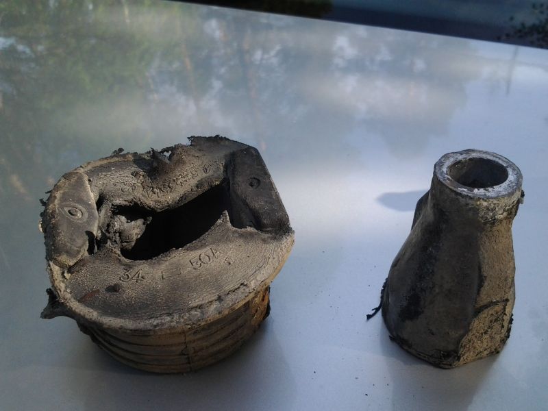

Ei se saksalainen insenjöörikään osaa edes puslaa suunnitella. Ei edes 400tkm asti kestänyt originaali. :roll: Tuo sisäosa lähti sormin nostamalla poies.

Mitenkäs muuten on, saakos nuo perän takakiinnityspuslat vaihdettua ilman perämurikan irroitusta :?:

Viestit: 29876
745 kirjoitti:Mitenkäs muuten on, saakos nuo perän takakiinnityspuslat vaihdettua ilman perämurikan irroitusta :?:
Ei, tai taatusti on ainakin hankalaa.
