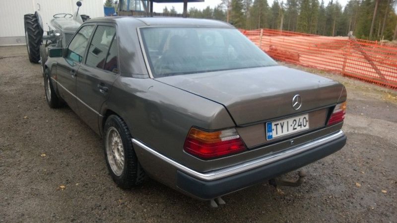

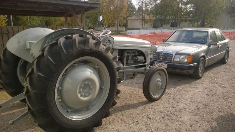

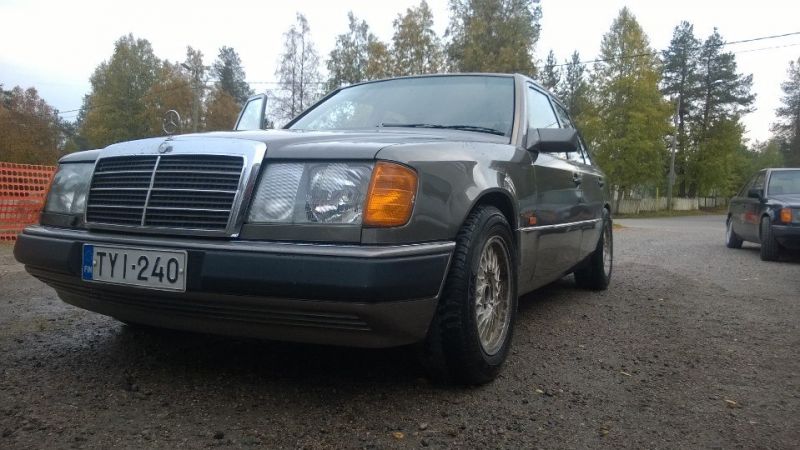

Pitkän odotuksen jälkeen 300d saapui!
Varusteita löytyy
Kattoluukku
Sähkölasit
Tasonsäätö, liekkö toimii, perä on aika kova muttei häirittevän jäykkä mutta normaalikorkuinen
274tkm ajettu (pitää paikkaansa)
Ehjä musta kangassisusta
Kansi käytetty pajalla, uudet hehkut, suuttimet tarkistettu. Oli keittäny ku flektistä oli visko hajonnu
Vikojaki löytyy
Kattoluukun mekanismi rikki, pitäis vaihtaa eikä muistanu ottaa matkaan uutta mekanismia joten se tulee postissa ja joskus vaihtaa se, riippuu kuinka vaikeaa vai jätänkö osaavammalle...
Kuskin sähköikkuna on vähän hias. Nappia ku painaa alas nii hetkeen ei tapahu mitään ja sitte ikkuna aukiaa :D
Vaihekepakko on vähä omituisen tuntunen, puslat vaihtoon
AMG vanteet (joojoo kopiot...) pyöräytän alle kuhan alkujärkytyksestä selviän :D
Muuten aivan mahtava laitos!!
Sama kaveri entisöi isännän verkun ja saatiin molemmat lelut samalla kertaa :lol:
