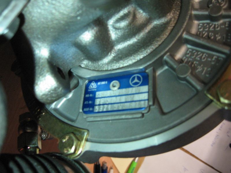

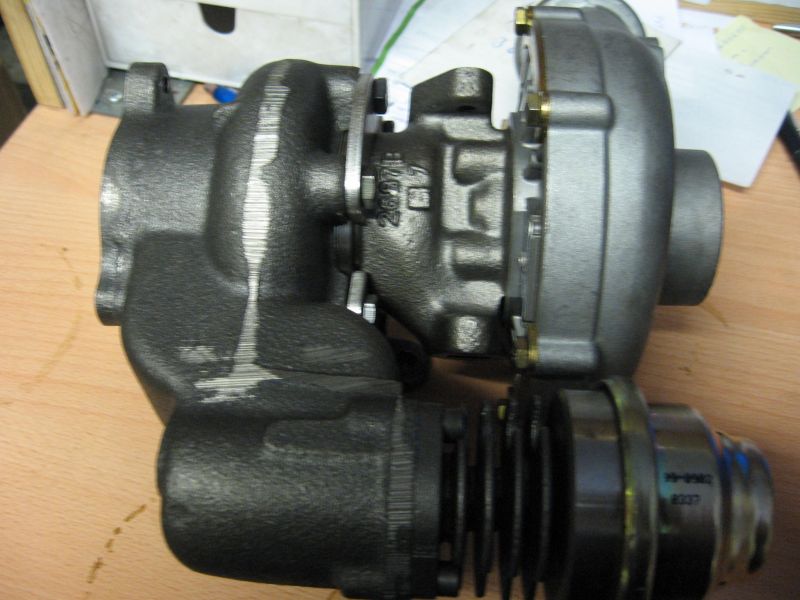

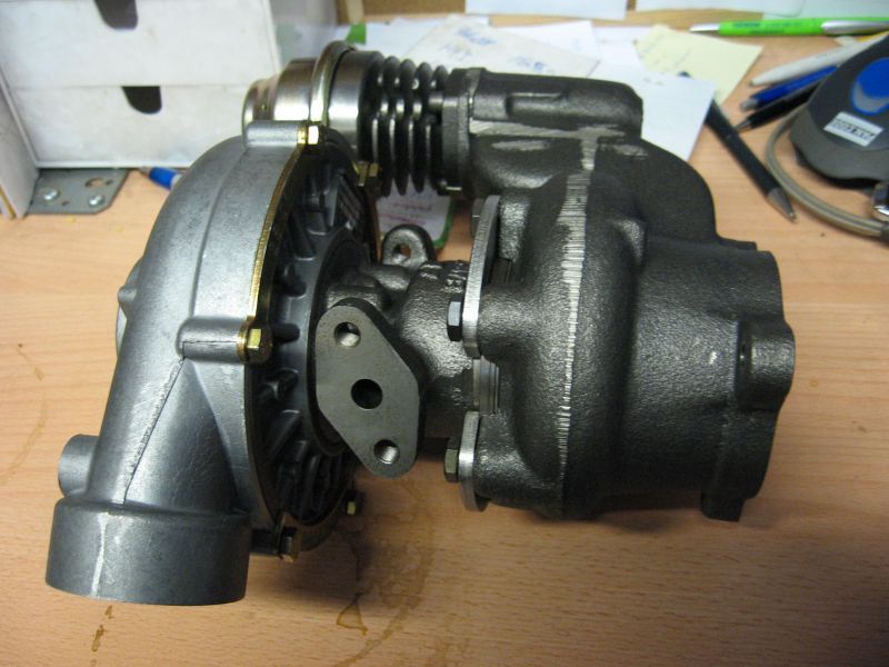

Juu. Tuli tuo paffiloota tänne talille joululahjaksi. Puketti sisälsi seuraavaa
Eli tehtaan uusi turpo oli puketissa. Kommentoisin tähän, että olihan lahjaa kerrakseen. Tarkistin varaosanumeron, niin on OM603 sopiva :shock: :roll: :wink:
KIITOOS AK47

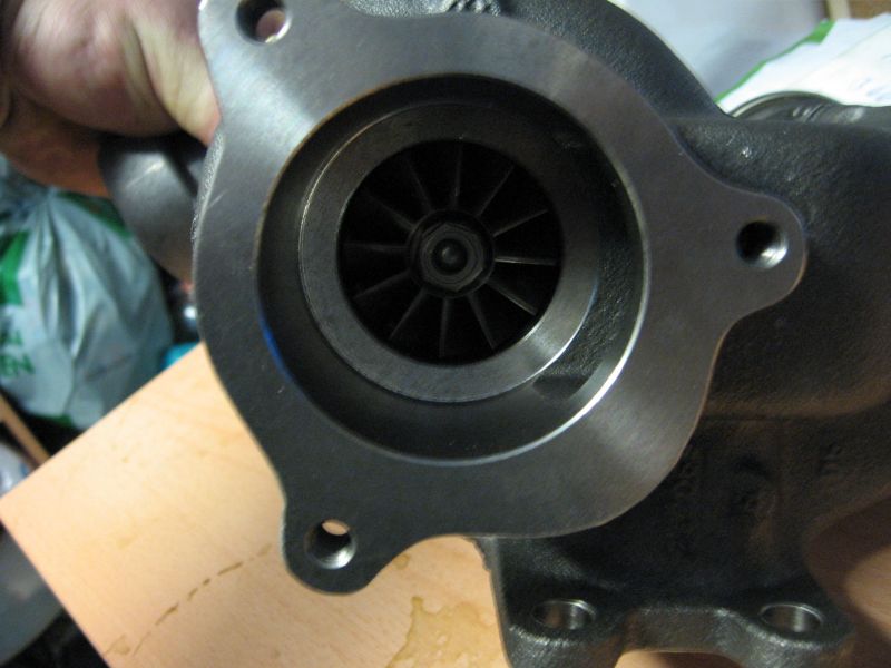

Oliko turbossa väljää/vikaakin? vai tuosta öljytipastako päättelit sen olevan zippi?

laineracing kirjoitti:Oliko turbossa väljää/vikaakin? vai tuosta öljytipastako päättelit sen olevan zippi?
Oli sitten joka paikka märkänä ei vaan tuo öljy tippa. Imusarjaki sisältä oli märkä. :roll:

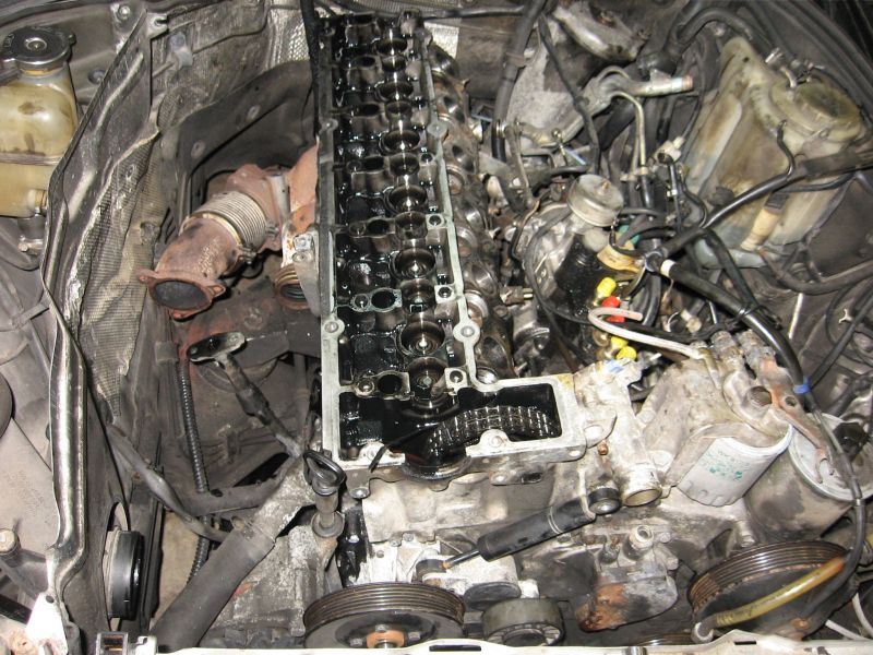

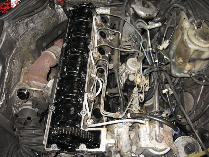

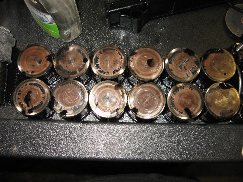

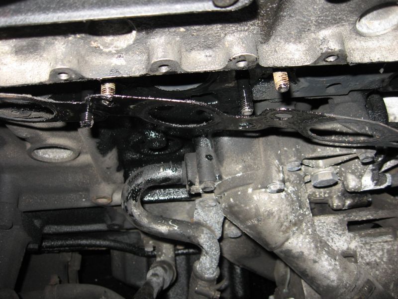

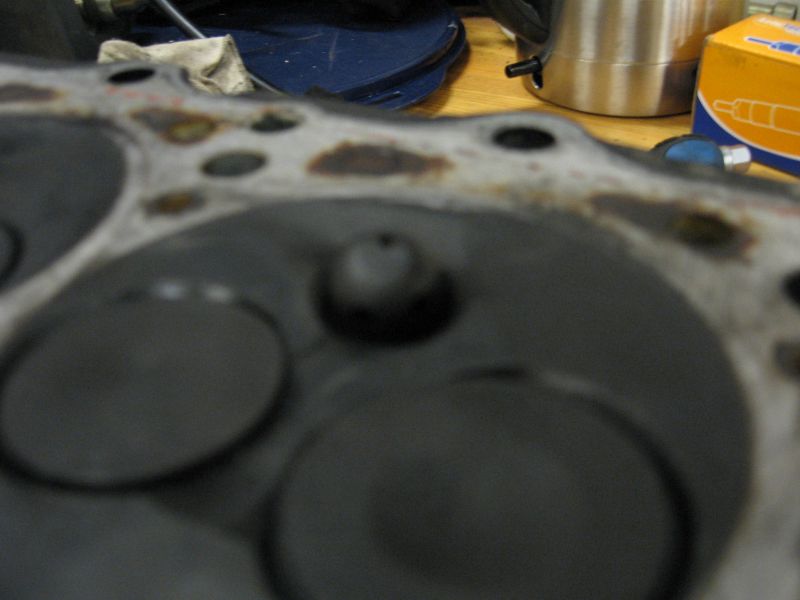

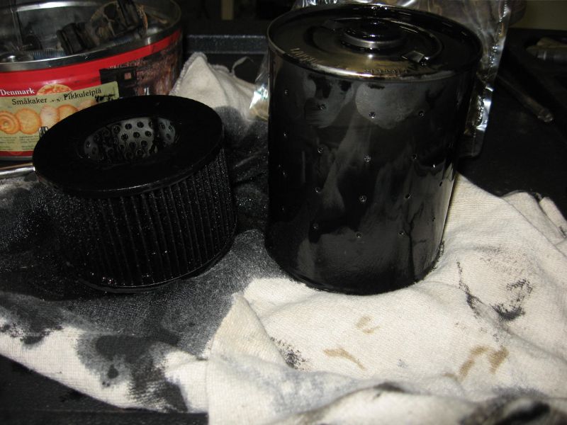

Tännään tapahtunutta
Kutosen imuventtiili oli pahin ja puolet oli vähemmän kuopalla.
Nostajat olivat orkiksia

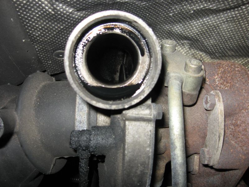

Taas oli onni onnettomuudessa. Turpon paine öljyputki oli hiertyny pakosarjaa vasten niin ei poksahtanu koko motti
Pumpun päällä oleva öljy tullee sammuttimen o-renkaasta

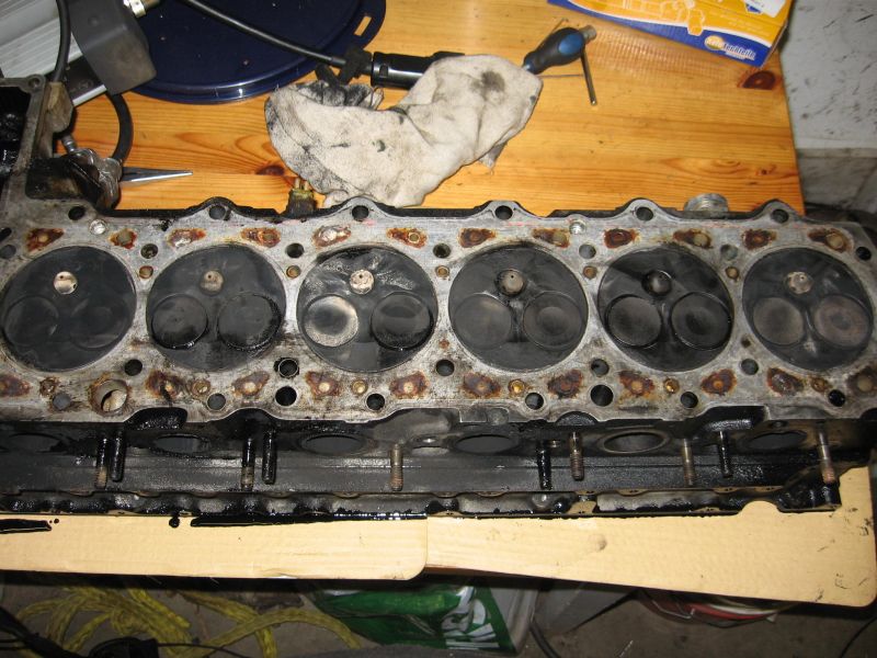

^ Olisiko kansi halki :(
viewtopic.php?t=42902&highlight=
Ford County 754, Ford 3000
Viestit: 3944
Hannu.H kirjoitti:^ Olisiko kansi halki :(
Juu 5 pytys halkeema ja paikkanesteet sisällä, ei minun laittamana.

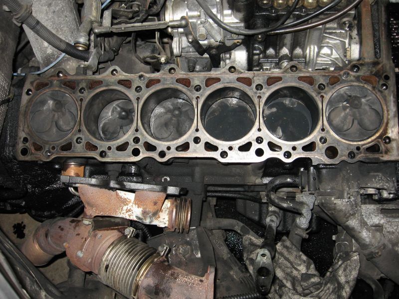

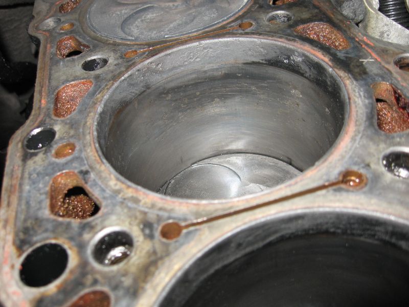

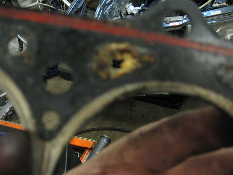

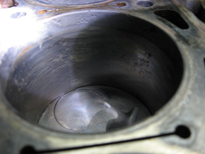

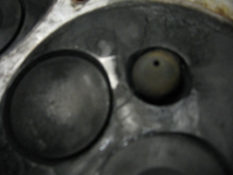

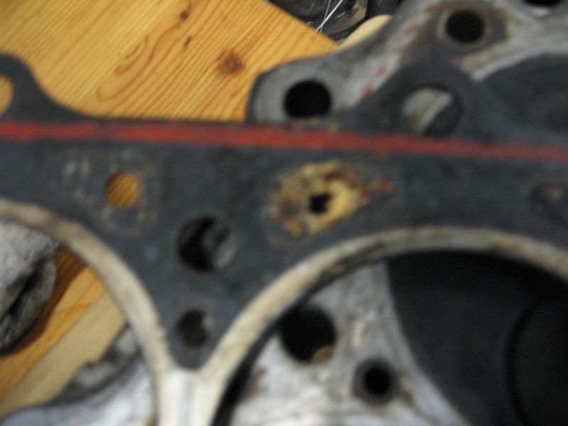

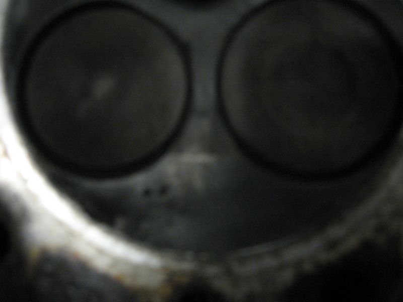

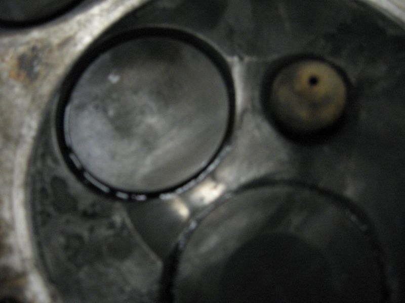

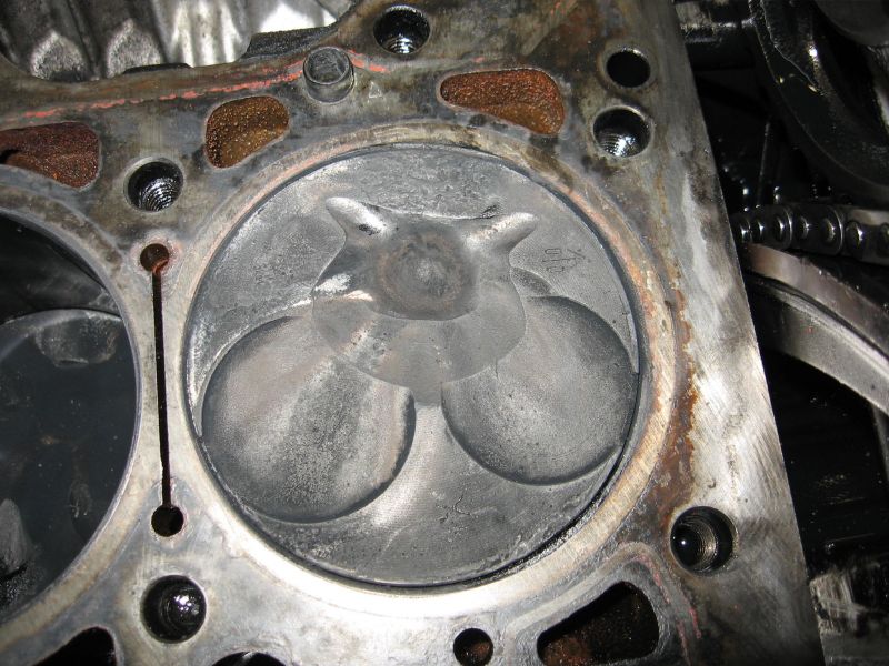

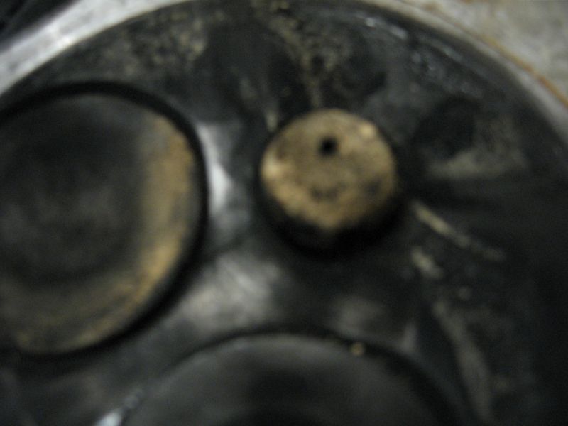

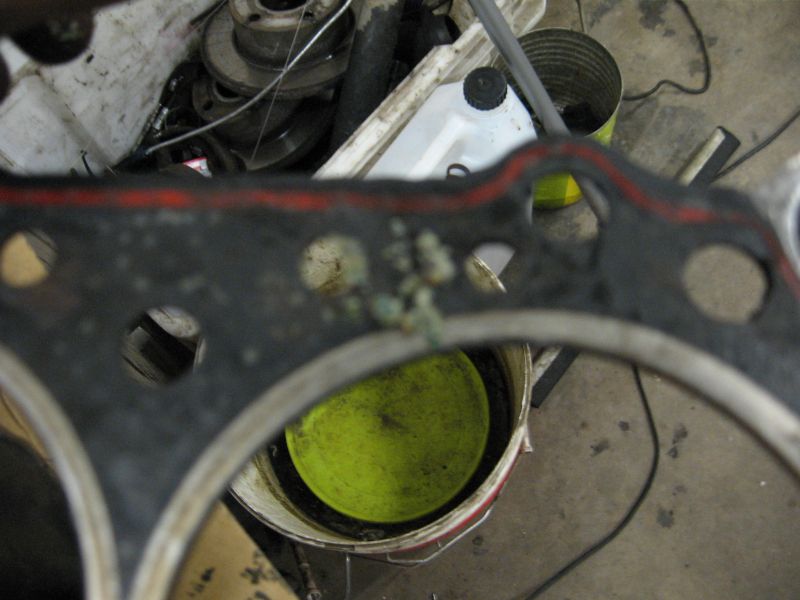

Kuvatuksia
5 pytty oli tollanen ja oli kosteutta sisällä
Tarkkaa kun kattoo niin näkyy tässä kuvssa 4 ja 5 halkeema kammion ja pakovenan välistä
Syl 6
5
4
3
2
Kansinahka oli alkuperäinen tähdellä varustettu Elring
Paikka patskaa jii haa

Saiskos ton kannen korjattua hitsaamalla niinkoi volkkareissa ja matukoissa ovat tehneet suht hyvällä menestyksellä?
Noi sylinterin syöpymät tieten teettää enemmänkin hommaa
Viestit: 3944
Jotkut kestää jotkut ei riippuu hitsaajastaki :roll:

Aution autossa ne antaa vuoden takuun hitsatulle kannelle. Niitä on tökitty paljon mersuihin.

Ompa kyllä syöpyny pahaksi sylinterikin. Ei muuta kun hommata pari varaosakonetta ja kasata yks hyvä!
laineracing
Rasvanäppi
Viestit: 3104
Liittynyt: 12.11.2007 16:26
Paikkakunta: hämeenlinna
Mä katoin eka että ois vettä pinnassa,mutta taitaakin olla syöpynyt.? Jos on syöpynyt niin toista pattia tilalle vaa.
