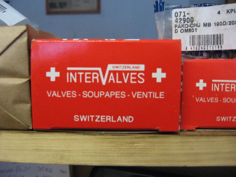

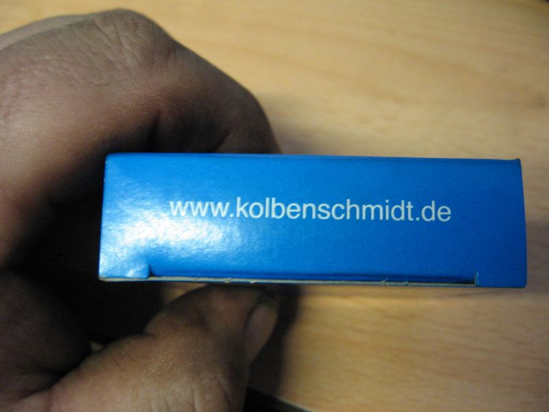

Eilen talille tupsahti tälläsiä
Imuvenan ohjurit ei varmaan merkin puolesta eittelyjä kaipaa :shock: :lol:
