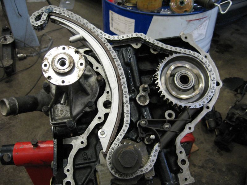

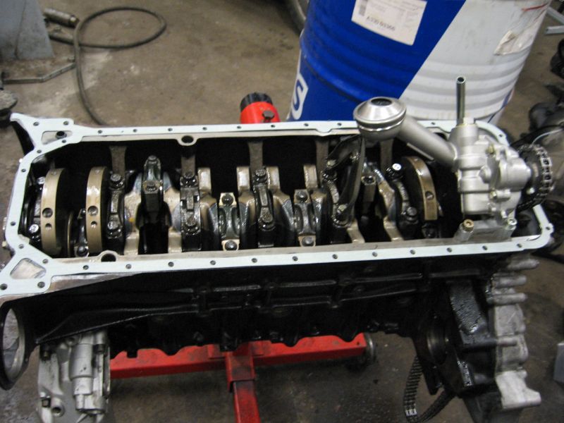

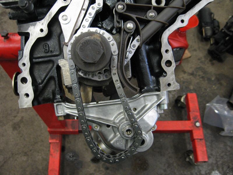

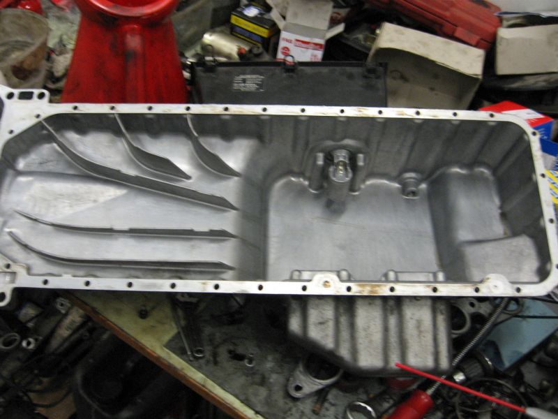

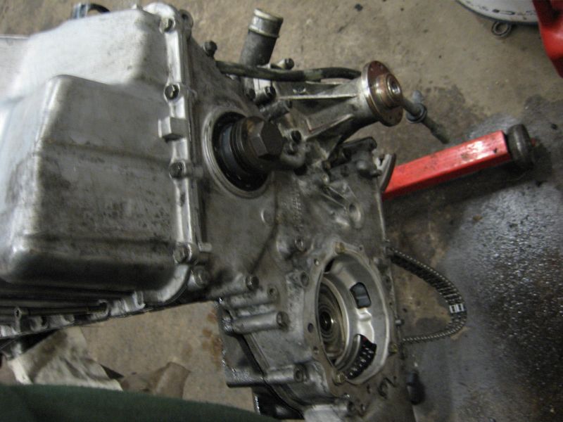

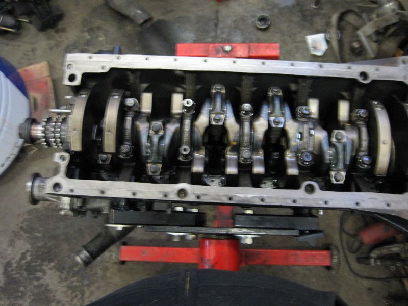

Mihin viimekerralla jäätiin
JA tänään aiheena
Jakopää
Öljypohja
Ölypumppu
Viestit: 3945
Laitoipa kuvat kamerasta koneelle niin yhteensä 176 kuva tiedostoa on tullunna
Viestit: 3945
päivän tapahtumat

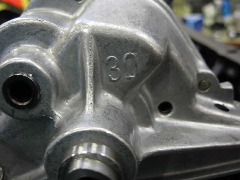

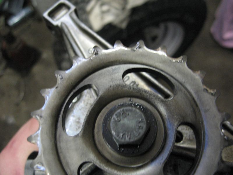

Oudosti oli ketjupyörä kulunu uusi tilaukseen :arrow:
Vanhan pumpun numero
Uusi
Jakovitjan niittaus masina
Aikaan saanokset
Öljypohja jäi laittamati, kun tuo pumpun ratas oli niin kulunu, nii ei uutta ketjua viitti laittaa. Tuon kanssa pyörii. :pappa: :banni:

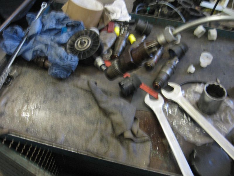

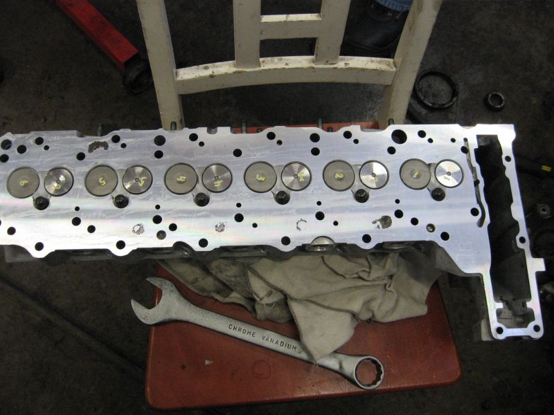

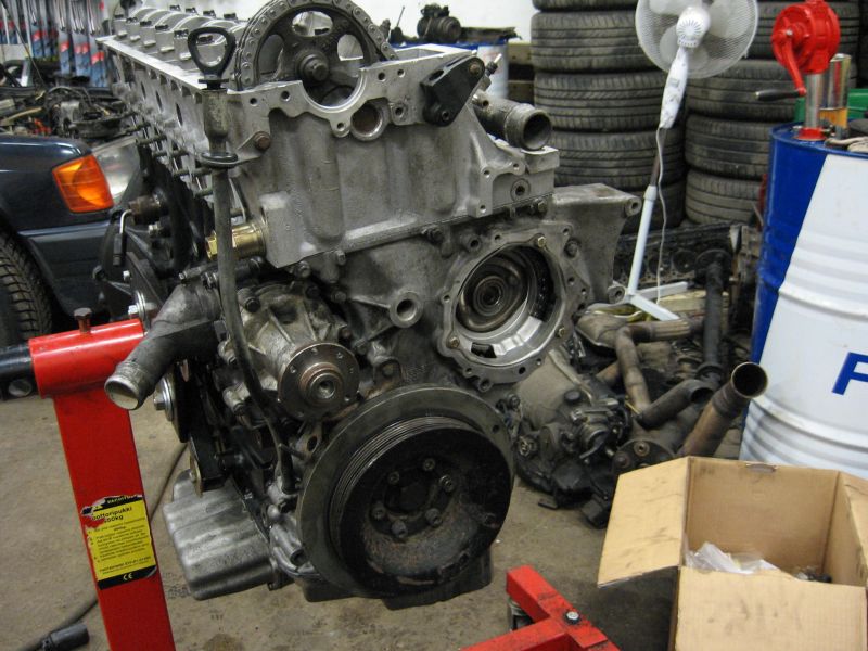

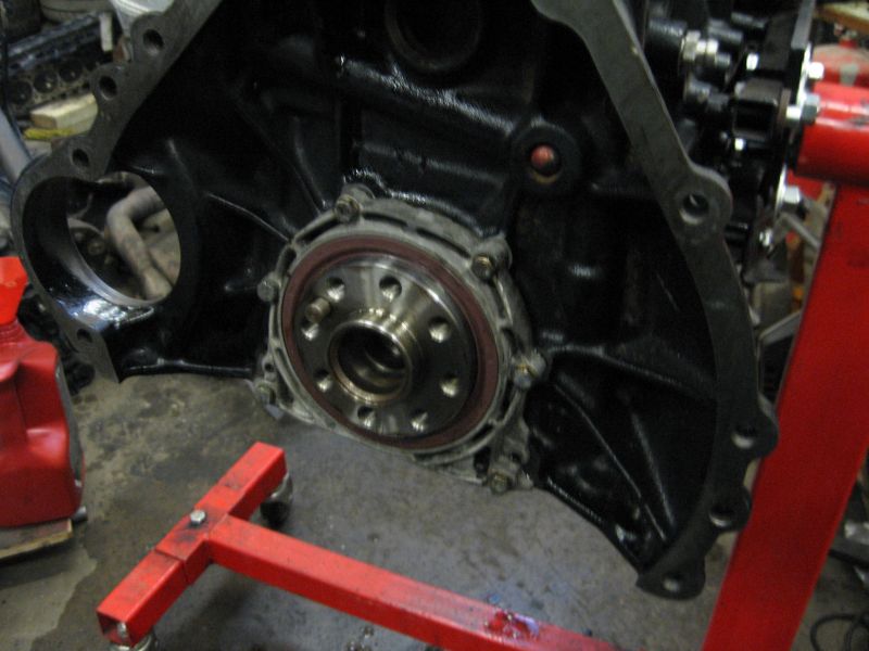

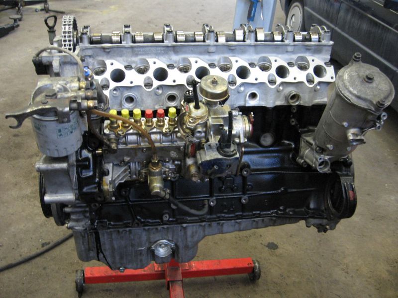

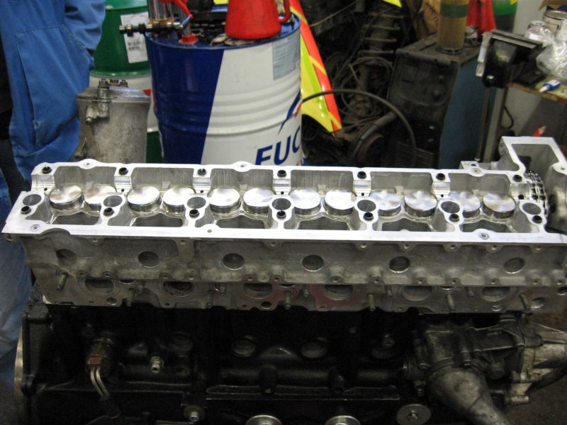

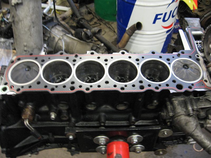

Tämän päivän tuotosta
Pitihän uusi pakkas roppu laittaa että ei tarvii sen takii lootaa tiputtaa
Uudet nostajat
Lähes poikkeuksetta puuttuva muovi ostettiin tähän
Uusi vitjankitistinkin

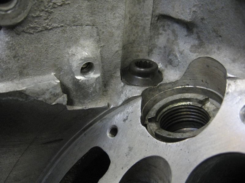

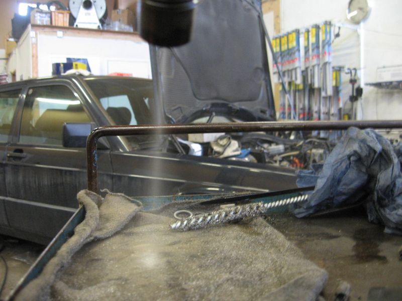

Kylä koneistaja huomasi sellasta mitä minä en. Tosi ammatti mies on irrottanut jakopään tappeja. Kun on pitäny oikeen rälläköidä pala pois. Täytyy laittaa silikoonilla tukkoo.

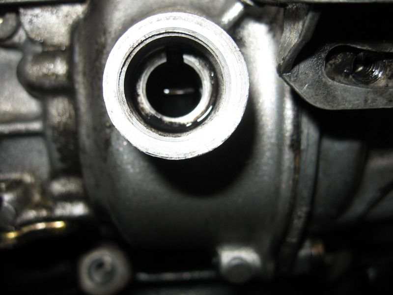

Hihnapyörän asennuksessa oli komenverkkisä kiilan kanssa. Sitä sai onkia mangeetin kanssa öljypohjasta. Öljytason anturin reijästä.
Koneen merkit osu aikas kohillee :shock:

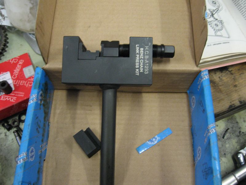

btw. löytyykö pajalta jo niittaustyökaly 2 riviselle ketjulle?
Viestit: 3945
jolle kirjoitti:btw. löytyykö pajalta jo niittaustyökaly 2 riviselle ketjulle?
Milläs muulla mää olisin ketjun niitannu. Ohan siitä kuva Tällä sivulla :wink:

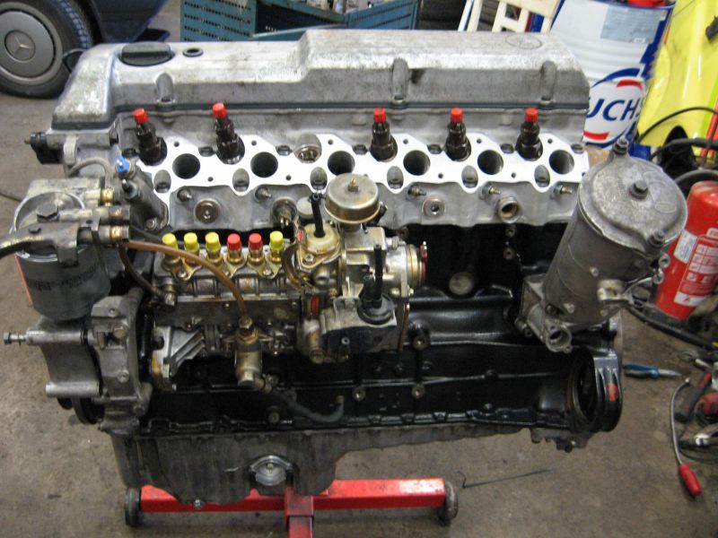

Viestit: 3945

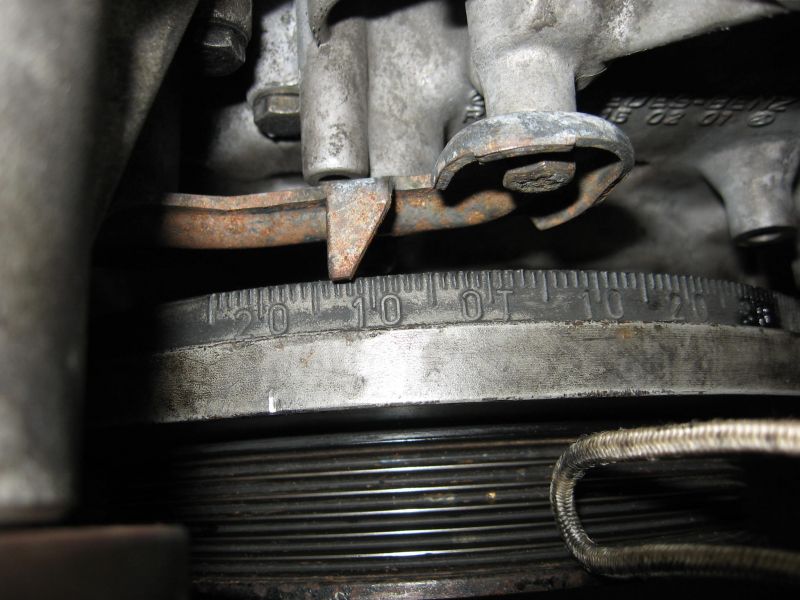

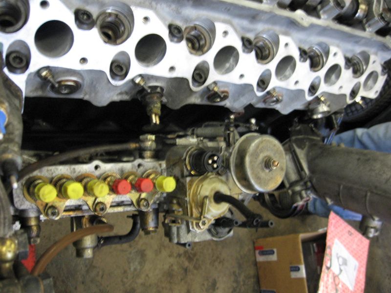

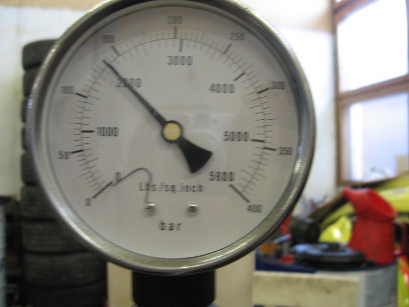

Päivän tuotosta
Pumpun ajotusta 13 astetta JYK
Tossa näkyy uudemman ja vanhemman suutinrungon ero. Vanhempi putken päässä.
Sumua ja painetta :lol:

Pakardinen
metusalem
Viestit: 958
Liittynyt: 08.11.2011 22:36
hotari kirjoitti:Hihnapyörän asennuksessa oli komenverkkisä kiilan kanssa. Sitä sai onkia mangeetin kanssa öljypohjasta. Öljytason anturin reijästä.
Onpa hyvä kuulla, että muutkin tuon kanssa joutuu tappelemaan... Minäkin sitä perhanan nysää jouduin kalastamaan öljypohjasta, ihan useamman kerran... :)
Viestit: 3945
Pakardinen kirjoitti:
Juu olikohan se 5 yrittämä kun meni kunnolla ja 1 kalastus :roll:
Viestit: 3945
Hommat jatkuu 1 suutikärki vieroksuu vanhempaa runkoo. Se kusee kun kiimanen kolli, ja kun sen laittaa uudempaan runkoon. Se toimii kun unelma. eli uusi tilaten ja nuukapihi ottaa vaan kären
