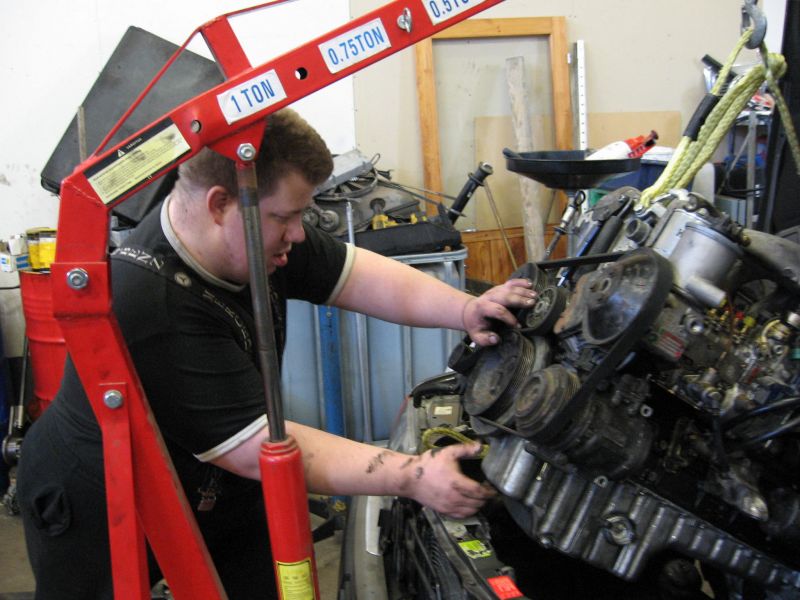

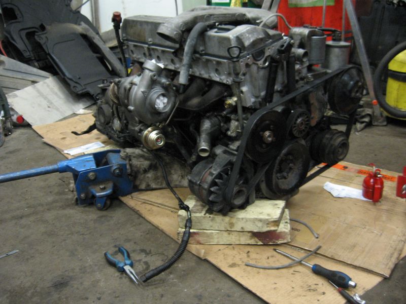

Päivän turailut
Uusi föönikin löysi kotinsa
Lootakin laitettiin paikalleen. Jäsen LTM ei kerennyt hätiin laittaa pulttia paikalleen, kun oli niin imu päällä kun osu loota kohillen.
Turpon öljyputki on nyt paremmin kun ennen, ei ota kiinni pakosarjaan kun on kunnolla kiinni lohkossa.
Huomenna aamulla kirkonmenojen aikaa :shock: pitäs sovitella tuon paikalleen :roll:
Viimeksi muokannut hotari, 31.3.2013 22:57. Yhteensä muokattu 1 kertaa.

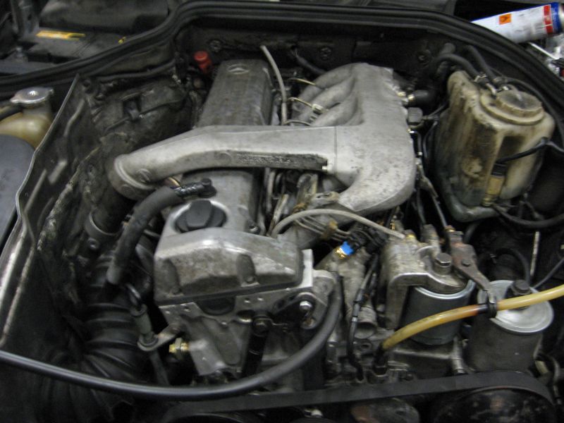

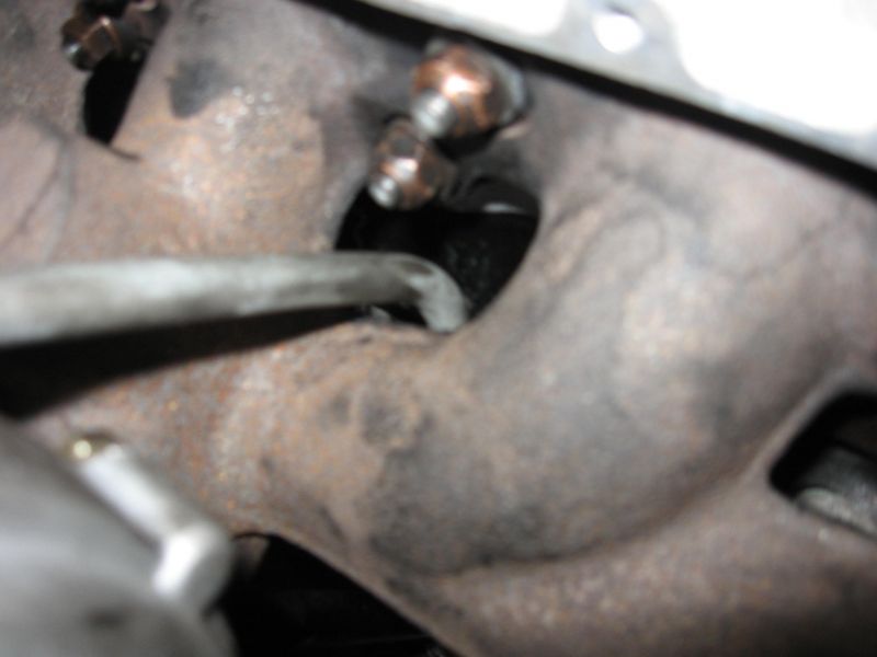

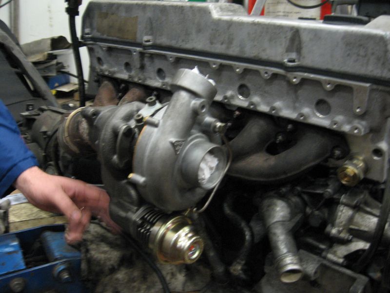

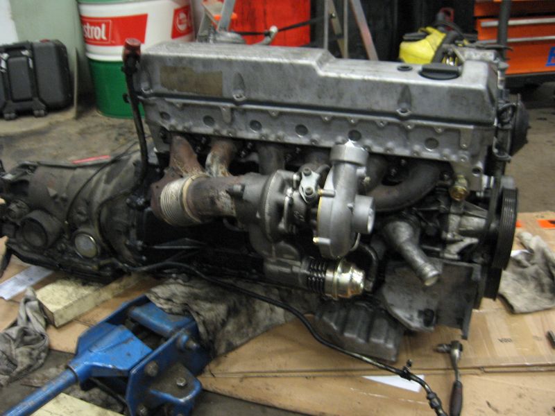

Kai se "fööni" (kutsutaan nyt sitten tuota semmoseksi vaikka kuvasta en suoranaisesti sitä edes löydä) menevä putki oli avoinna? ettei olis karstoittunut tuosta pakosetin kohdastai ja rikkonut edellistä puhallinta ja nyt menee uusi puhallin äkkiä vanhaksi kun ei saa riittävästi rasvaa :?:
Viestit: 3951
Paikkakunta: Rantsila
Terho P kirjoitti:Kai se "fööni" (kutsutaan nyt sitten tuota semmoseksi vaikka kuvasta en suoranaisesti sitä edes löydä) menevä putki oli avoinna? ettei olis karstoittunut tuosta pakosetin kohdastai ja rikkonut edellistä puhallinta ja nyt menee uusi puhallin äkkiä vanhaksi kun ei saa riittävästi rasvaa :?:
Tää uusi putki on mottikeräys motin oma putki, ja on virheetön silmillä katottuna ja puhallettuna
S211.223 Eemeli
Viestit: 3951

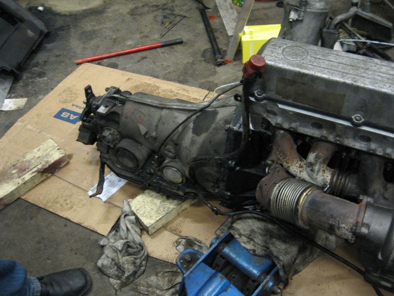

tuossa on jälki vanhasta putkesta pakosarjan tekemä

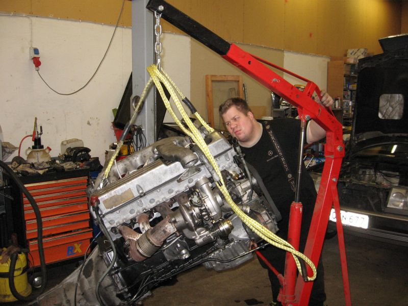

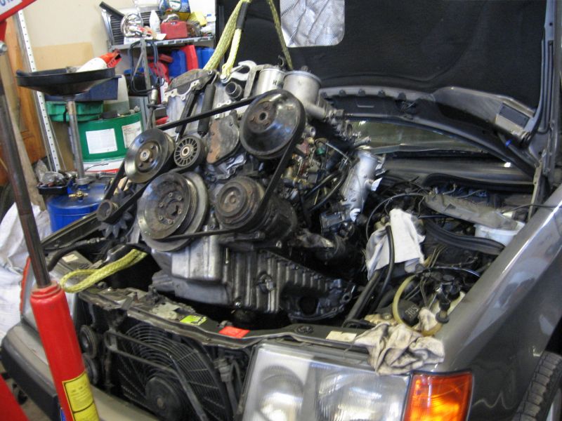

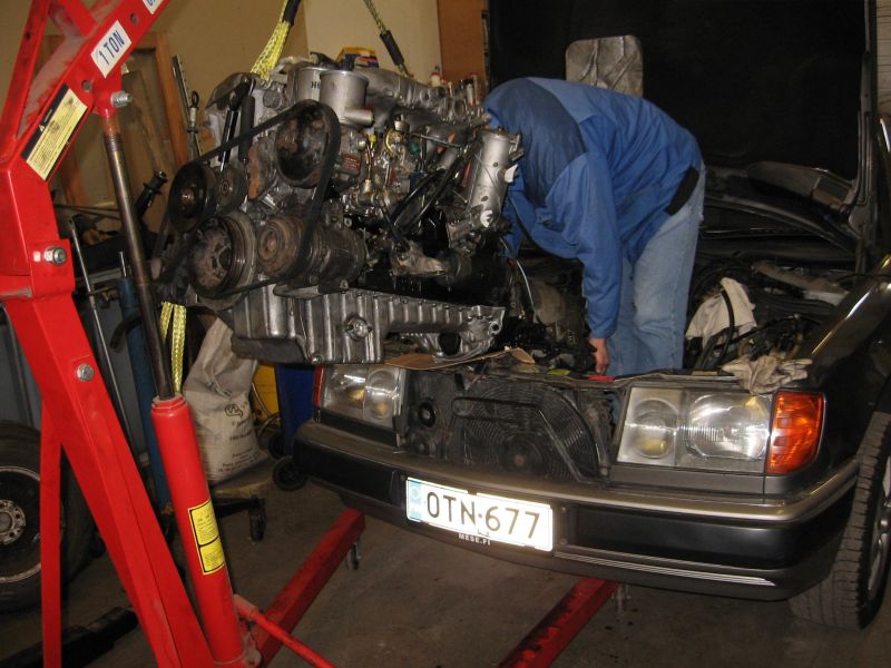

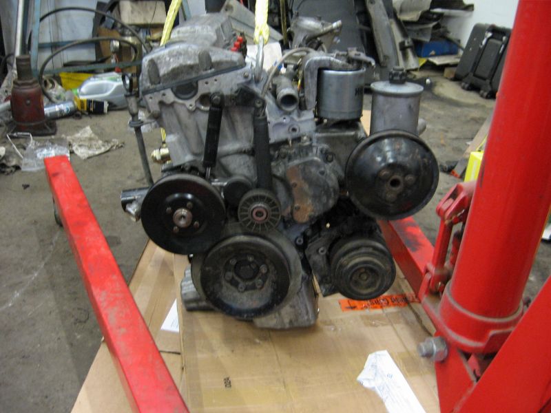

Aamukahvi valuu. Ruikonperän multakurkku luo tunnelman koneen nostolle. :shock: :lol:
S211.223 Eemeli
Viestit: 3951

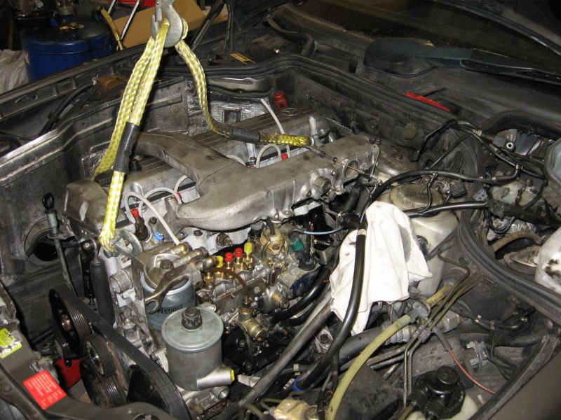

Erä tauko ja kone oli reijjässä kirkomenojen loputtua :lol:
S211.223 Eemeli
Viestit: 3951

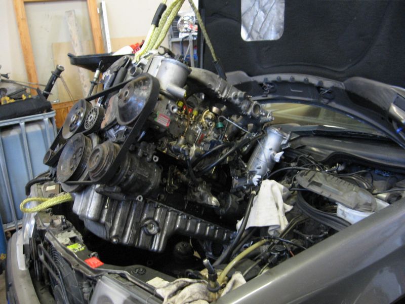

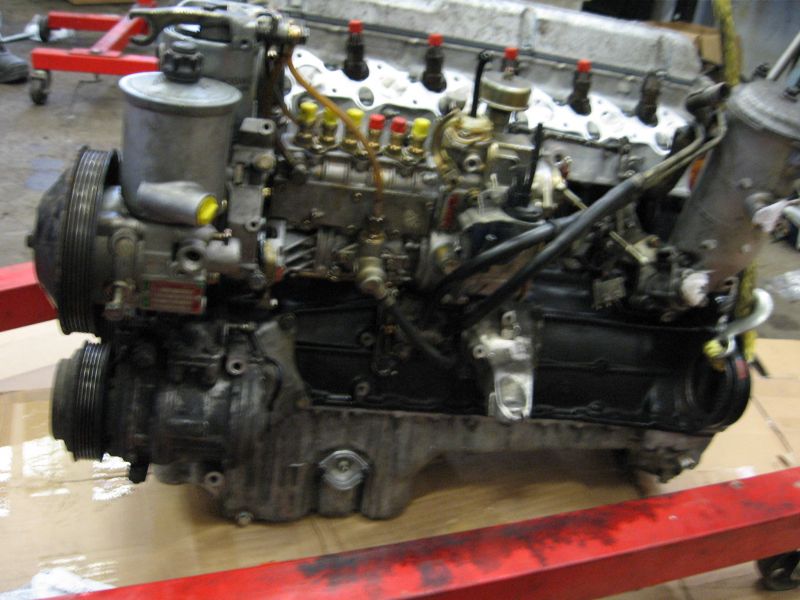

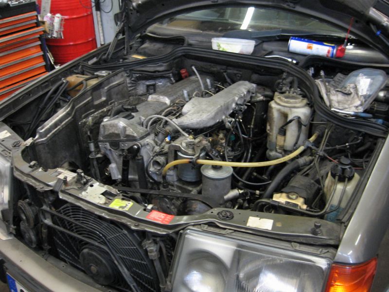

Koneremontti rupee olee valmis. Suutin ja pari pikku juttuu jää viel rästi hommix. :shock: :roll: :wink:
Päivän jutut kuvina
Turpiinikin osu aikas kohilleen ku silmällä laitto
SIINÄ SE NYT ON VALMIINA paitsi suutin :cry:
Kiertovesipumpun vaihtelin samalla, kun kone oli pois niin oli helpompi.
Hommat jatkuu vielä. Ilmastoinnin etu ja sisä kennojen vaihdolla.Lämppärin moottorihan siin menee sivutuotteena samalla. :oops: :roll:

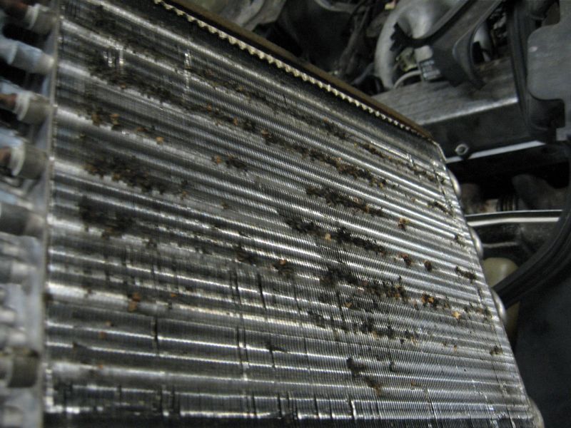

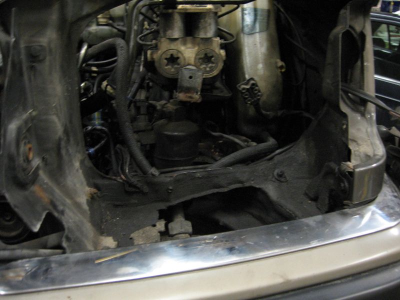

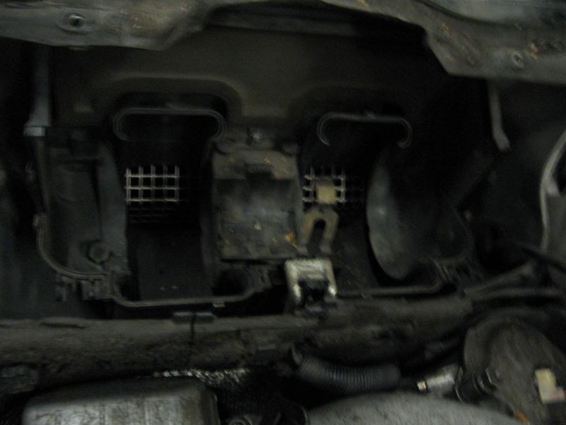

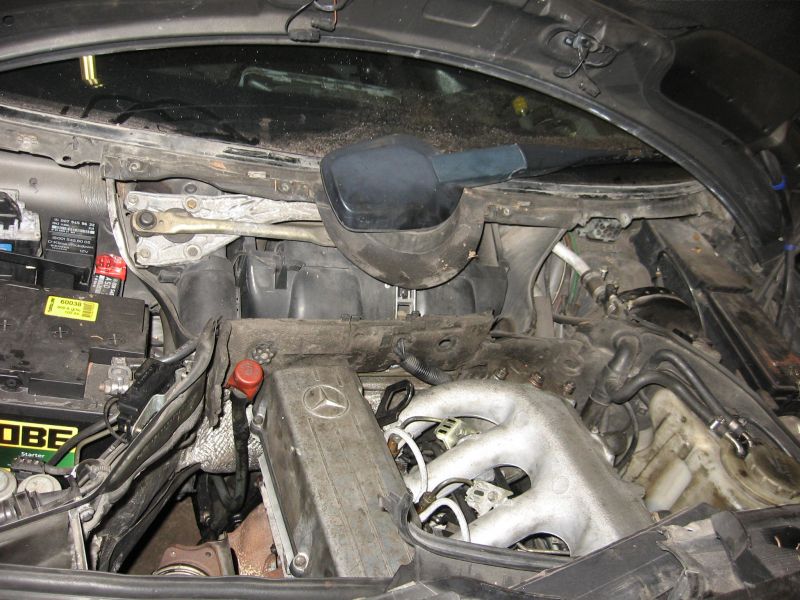

Ilmastointi remontin päiväkirja alkaa nyt
Lamppu pois niin tulee tilaa
Kuivainhan on kun tarjottimella, sekä puhaltimen esivastus. Minkä posliinit on halki. :roll: :lol:

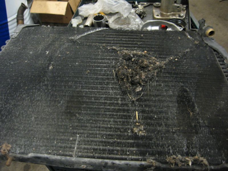

Etukennon ja puhaltimen välissä oli heinä paali ja siiven tekemä jälki
S211.223 Eemeli
Piuhat on pitkät mut nyt hiffasin ton jutun. Juu pannat on pakosarjojen välissä paikallaan, olivat tossa kuvan otto vaiheessa pois. :roll: :roll: :idea:
S211.223 Eemeli
Terho P
Viestit: 4918
Liittynyt: 21.12.2005 20:19
Viesti Kirjoittaja Terho P »
hotari kirjoitti:
Fööni,puhallin,turbo jne jne ,rakkaalla lapsella monta nimeä :wink: Olethan kuullut sanonnan että: Niinkuin turbo mutta vähän pienempi :wink: Tätä sanontaa lainatakseni en kuvasta löytänyt siis turboa laisinkaan kun se on niin pieni :wink:
edit: ja turbon voiteluputkesta olikin jo kuvaa heti seuraavana josta puhe olikin tuossa kommentissani :wink:

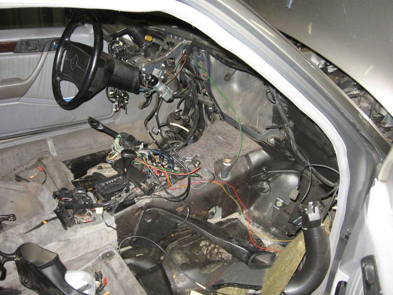

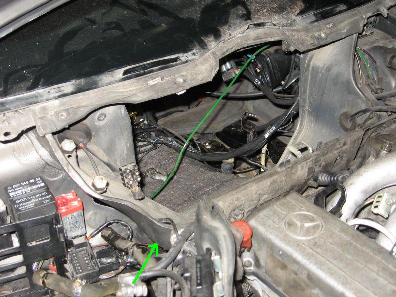

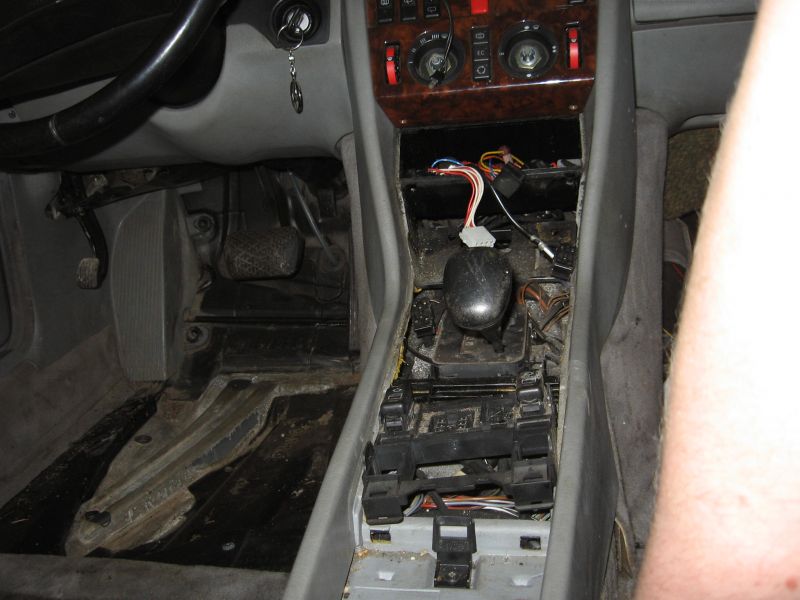

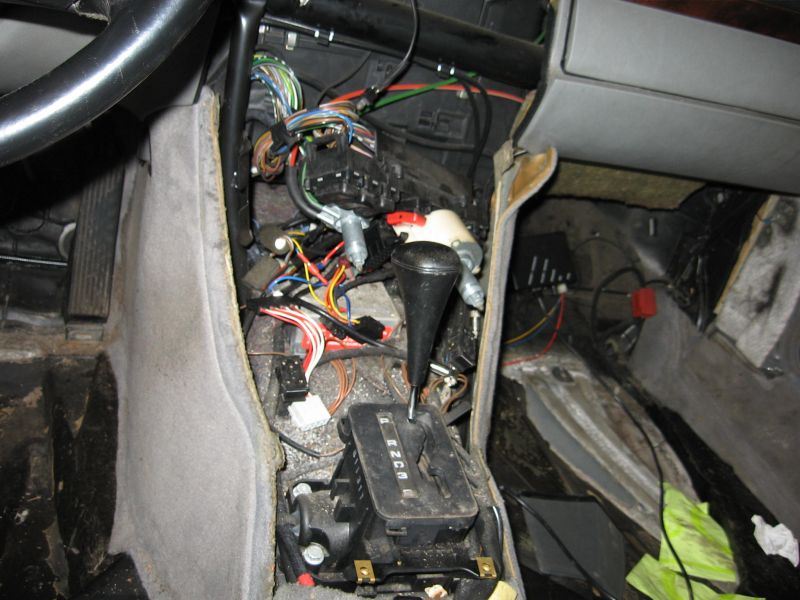

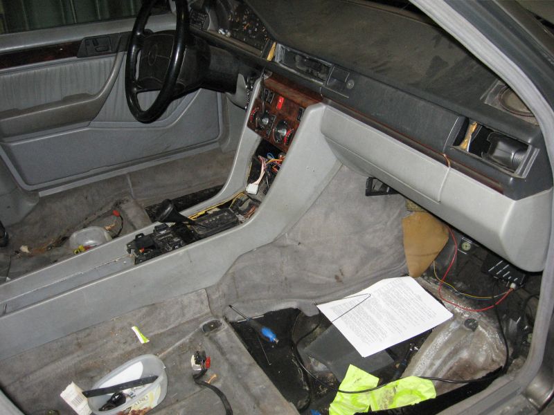

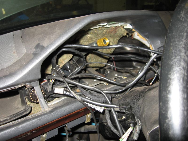

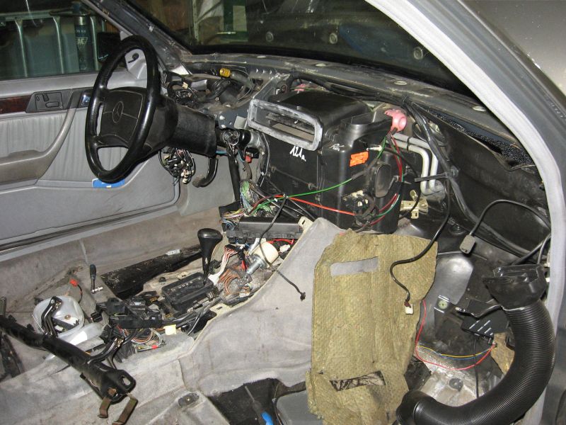

kojelaudan purkaminen onkin mukava urakka höyrystimen vaihtamiseksi.
Ohjeetkin on joskus tullut tehtyä foorumille, mutta ammattimies ei niitä taida kaivata.

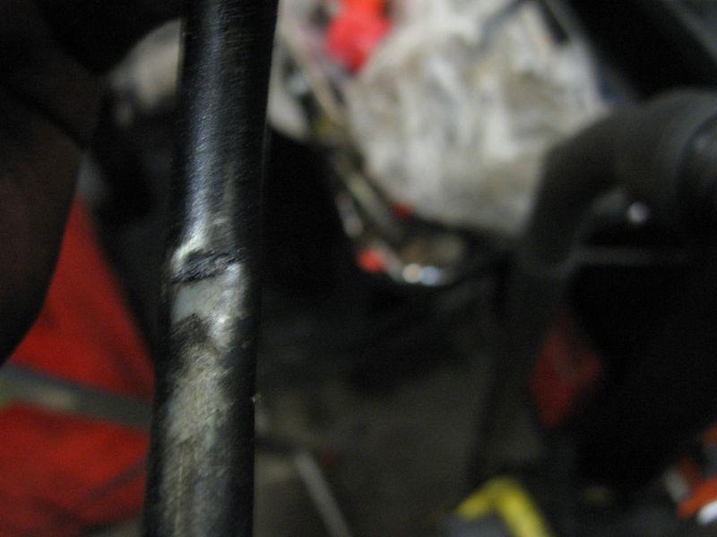

Tuosta ajovalon alta kannattanee maapiste hoitaa kuntoon. Vaivaa yllättävän monessa asiassa myöhemmin ja on hankala paikka huoltaa myöhemmin.
autodidakti
Viestit: 3951
felmit kirjoitti:kojelaudan purkaminen onkin mukava urakka höyrystimen vaihtamiseksi.
Mulla nuo sun tekemät on jossain täälä tallilla printattuna :shock: :wink:
S211.223 Eemeli
felmit
Viestit: 730
Liittynyt: 20.10.2010 7:51
Paikkakunta: near main airport
Viesti Kirjoittaja felmit »
Saa toki tehdä parannetun ja ymmärrettävämmän mallin käyttämällä sitä pohjana :read:
autodidakti
Viestit: 2981
Kannattaisko vaihtaa samalla myös lämppärin kenno nii ei tartte heti repiä levälleen kojelautaa uudestaan :lol: Automaatissa paljon mukavempi, mittarinvaijereissa tuntuu olevan enempi löysiä. Manuaalissa melko haastava...
E200 BlueTec 16 (212.006)
CLK 500 -02 (209.375) ex

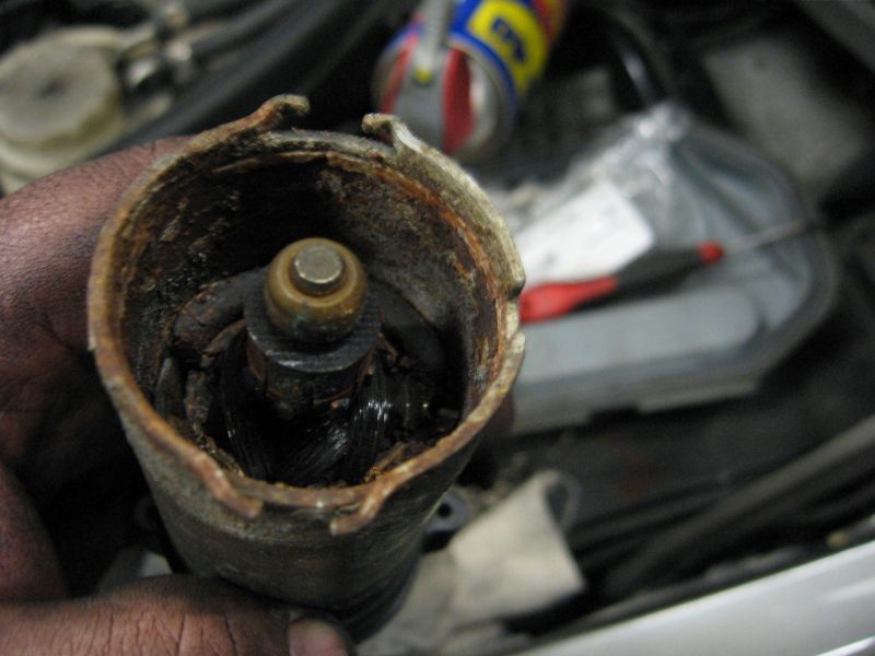

Multiviri kirjoitti:Kannattaisko vaihtaa samalla myös lämppärin kenno nii ei tartte heti repiä levälleen kojelautaa uudestaan :lol:
Taitaa sekin olla uutta:

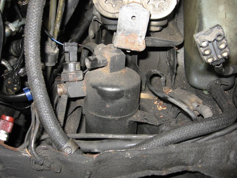

Tänään tiistaina tapahtunutta
Rassauksen virallinen vahti tuli työn jälkeä tarkkailemaan
Manuaali ilmastoinnin puhaltimen paikka
nysse on pois :shock:

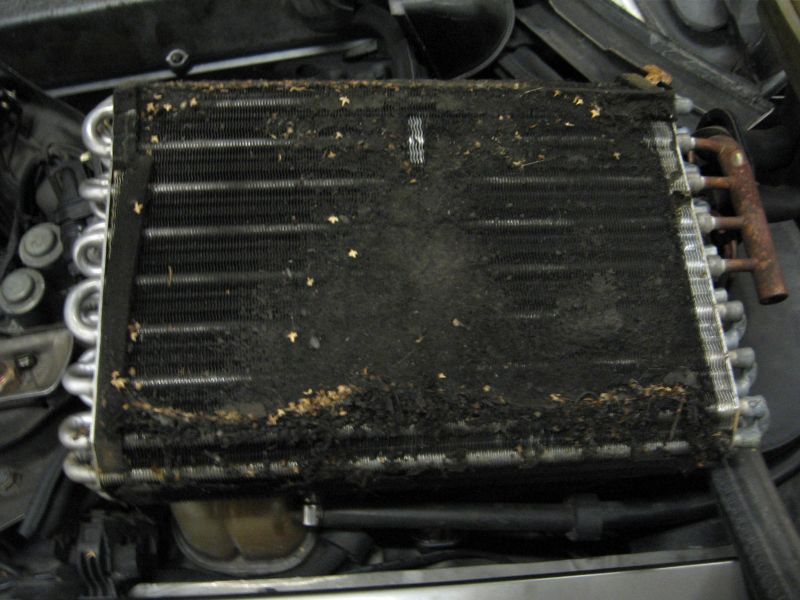

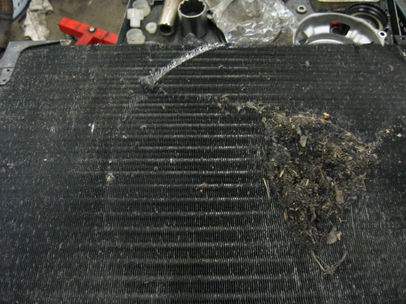

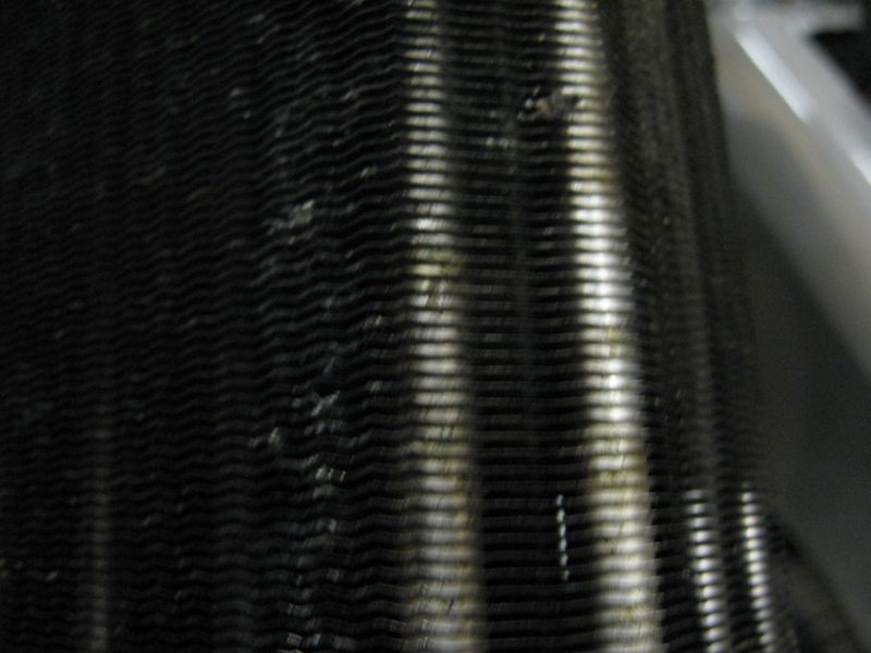

Lauhdutin
Kyllähän sielä sellasta kelta vireetä värittymää oli vaikka likojen puhallusen jälkeen ei oikeen näkynyt että mistä vuotaa
Purkuaika oli noin 4 tuntia
S211.223 Eemeli

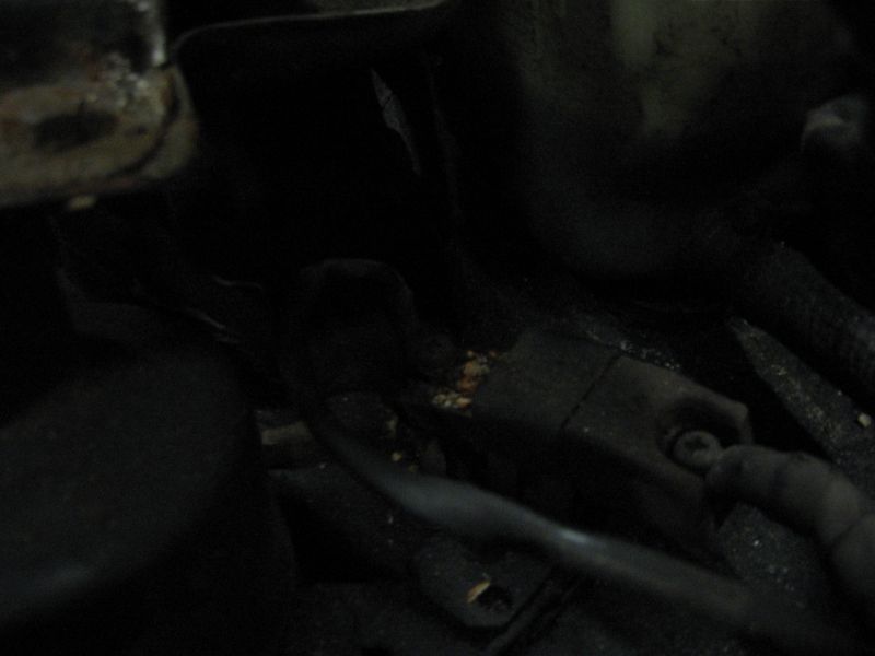

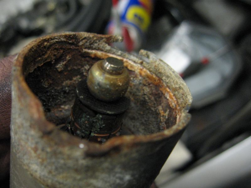

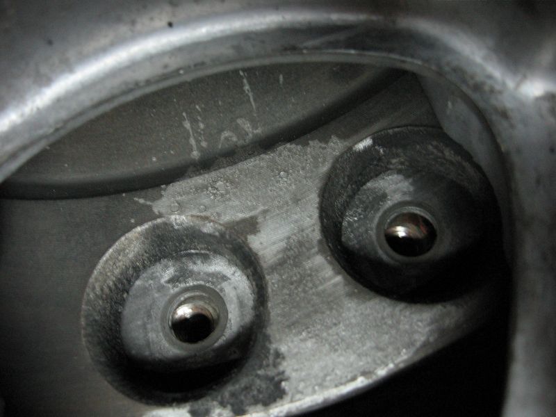

nyt kun on noin purettu niin kannattaa putsata veden poisto reijät kuva 1 monikaan ei tiedä että tuolta löytyy molemmin puolin veden poisto reikä
aikansa kun se kerää likaa ja alkaa ruostumaan niin syntyy ylimääräinen reikä ohjaamon puolelle sitten ihmetellään että mistä tulee vesi sisälle ja lattiamatot on painavia
kuva 2 mihin reikä syntyy

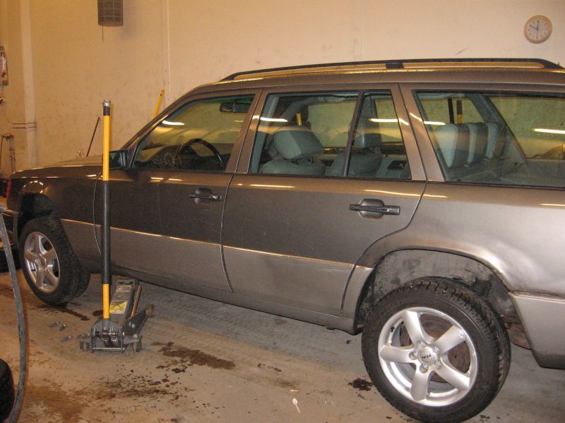

Viestit: 11217
Mites maalipinta... Meneekö jossain vaiheessa ylimaalaukseen. Auto kun on käyty noin perusteellisesti läpi niin kannattaa varmaan harkita. Arvonsa mukainen loppusilaus projektille :)
Viestit: 3951
Menee maalauksee jossain vaiheessa, kun tuossa takasivuikkunnoitten tiivisteen alta. Tuloo norjanromii ulos ja tuo lokasuoja mällin korjaus kunnolla.
