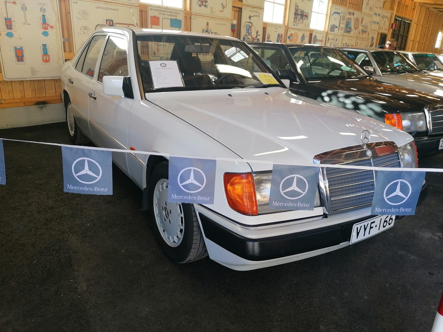

Weteraanikonepäivillä on Suomen Mercedes-Benz-klubilla oma osasto.
Iltasella järjesteltiin autot riviin neloshalliin ja siinähän se Lumikki saa viikonlopun oleskella.

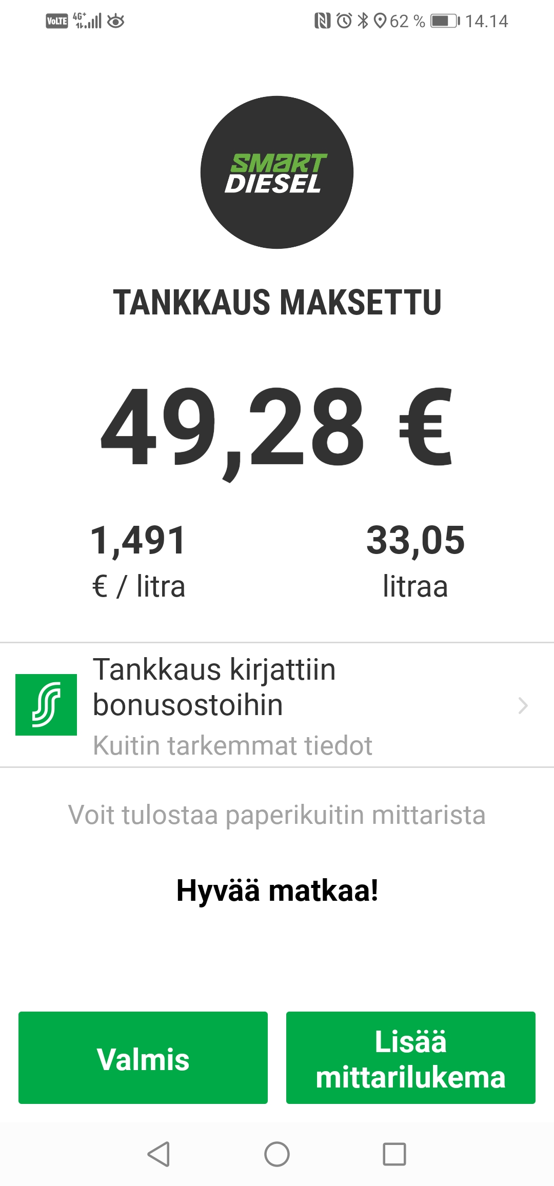

Vajaa kuukausi ja kohta olisi polttoainevalo syttynyt, tänään tankkasin ja keskikulutus 6,2,

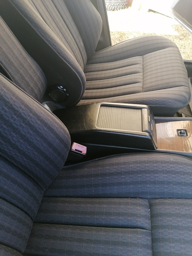

Keskikonsoliin löytyi halvalla uudenveroinen säilytyslokero.
Ilmankin olisi pärjännyt, mutta silti.
Viestit: 29881
Re: "Lumikki" - W124 300D -90 museoajoneuvo
Löytyi myös lähes virheetön keskikonsolin puuosa purkuautosta, tosin sillä erotuksella että purkuautossa on ollut penkinlämmittimet.
Niiden olemassaolo kun ei mitenkään muuten ulospäin näy kuin siinä onko katkaisijat vai ei niin tulin siihen tulokseen ettei toimimattomista katkaisijoista haittaa ole.
Pitää vielä myllyttää lakka kiiltäväksi.

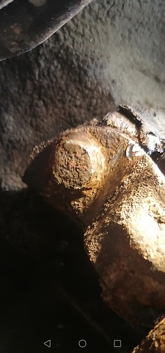

Lumikin alustasta alkoi kuulua kolinaa. Alle kurkistellen toinen takavakaajan korikiinnikerauta on pettänyt.
Uusiahan saa vain alkuperäisinä ja tilasin sellaiset. Toimittajana voiton vei KL-Varaosat jossa näyttäisi olevan nykyään ilmainen toimitus ? Varsin olennainen hintaetu.

Vakaajan rauta tuli vaihdettua. Tärkeimmät työkalut piharemonttina tehdyssä hommassa Thermacell ja kaasupoltin, jota ilman etummainen ruuvi olisi jäänyt irrottamatta. Sen verran oli kanta jo kulunut, ja kuten aina sellaiseksi ettei alunperin 13mm kantaan sovi 12 mm eikä 1/2" eikä mikään. Lämmittämisen jälkeen lähti helposti 13mm kuusikulmaisella hylsyllä.
Tai olisi tietysti saanut niinkin että olisi raahannut migin auton viereen ja hitsannut pultin kantaan jotain, mutta helpompi näin.
Ilman Thermacellia olisi varmaan jäänyt kokonaan tekemättä, sen verran runsas on nyt hyttyskanta. Aina kun ei viitsisi valella itseään OFFilla.
Viestit: 478
Tuohon pyöreäkantaiseen pulttiin on olemassa oma lenkki :D

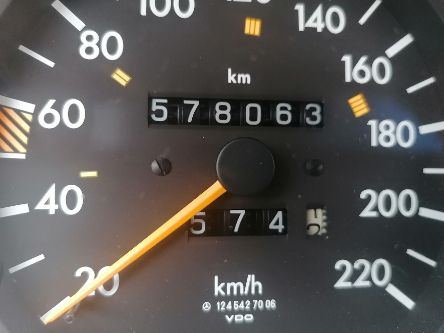

Lumikki vietti viikonlopun Weteraanikonepäivillä. Tänään ajelin sillä Ylivieskan reissun (panoksia syksyn sorsajahtiin jo ostelin) ja pitkästä aikaa syttyi polttoaineen vähyyden merkkivalo. Siispä tankille, keskikulutukseksi tällä kertaa 6,4. Taitaa kaikki meidän tankkauksen laskien olla koko omistusajalta kuuden tuntumassa.

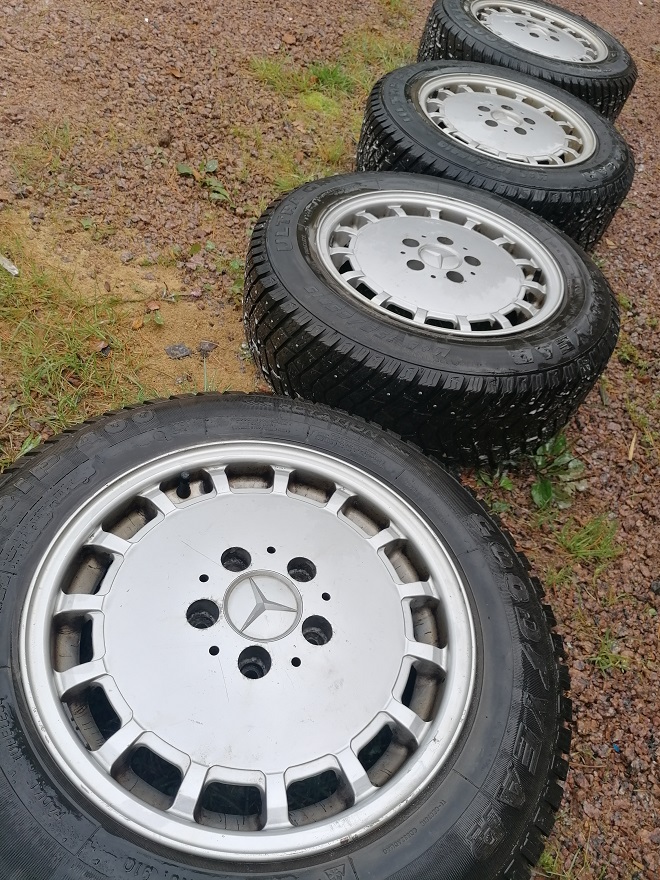

Paikallisen facekirppiksen sivuilla oli tullut myyntiin siistit 15-reikävanteet edukkaasti joten ne piti ostaa vaikkei mitään tarvetta ole.
Ilmeni että vannesarja on Sportline 7jx15" ET41 (vakio 6,5jx15" ET49) jolloin vanteet tulevat 14mm ulommas.
Ulkonäöllisesti hyvä niin eli pitänee jossain vaiheessa jompaankumpaan museorassiin laittaa näille renkaat päälle (nyt kuluneet nastarenkaat).
Rengaskoko olisi tälle vanteelle 205/60.
