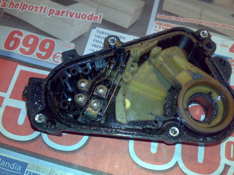

Roisto kirjoitti:Omassa on LH ja siinä koppa on taas vähän erinäköinen.
Taisinpa kirjoittaa taas höpöjä. :oops:
Speksien mukaan LH:ta oisi ollut ilmeisesti vaan ässässä. Venttiilikoppa vaan on kyllä muistaakseni tuonnäköinen. :?
Lucky-Dog
Viestit: 7715
Liittynyt: 19.9.2005 21:05
Mistä tuo Roiston kuva on peräisin ?
EPC:n nettiversiossakaan ei ole kuin nuo kaksi vaihtoehtoa jotka laitoin esille :shock:

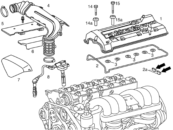

Lucky-Dog kirjoitti:Mistä tuo Roiston kuva on peräisin ?
WIS:stä.
Tässä WIS:n kuva HFM:stä. Sen pohjalta olin ensin sitä mieltä, ettei mulla moista ole. :lol:
Mikäli olen käsittänyt sinnepäinkään, niin HFM olisi lyhennys sanoista Hot Film Mass. (kuumakalvoilmamassamittari) Vaan mikäs mahtaisi tuo LH olla? (Ja L, LE, K, KE yms.)

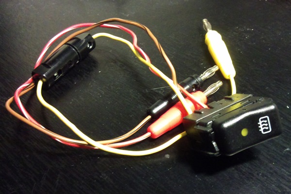

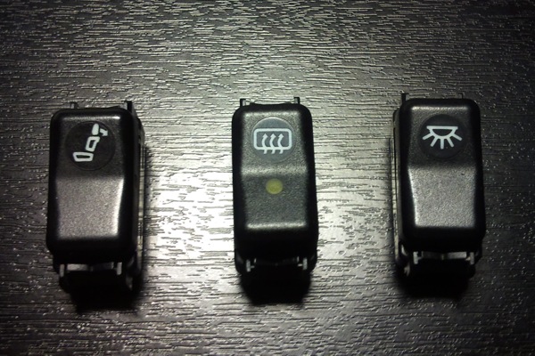

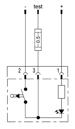

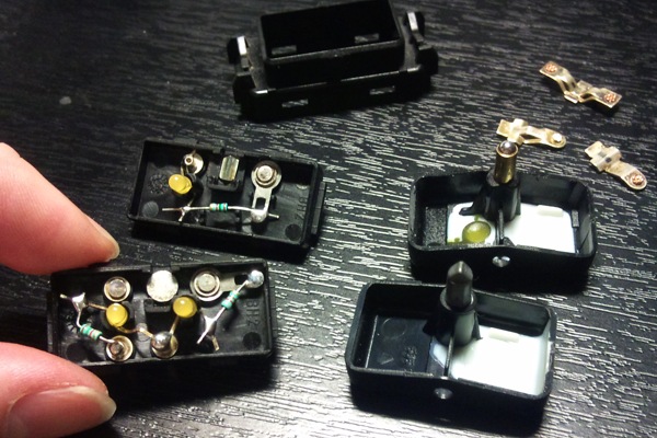

Pitkään on ollut suunnitelmissa, että tekaisen itselleni vikakoodin lukijan. Eilen sain sitten itsestäni sen verran irti, että homma tapahtui. Näissä vehkeissähän on vielä ilman STARia luettavat vikakoodit. Hommaan tarvitaan lähinnä ledi (etuvastuksineen), painonappi, kolme banaaniliitintä ja varmuudeksi sulake.
Ensin ajattelin tehdä irto-osista mutta sitten muistin, että minulla on joutilaita 124:n katkaisimia, joista sen voisi kyhätä. Kytkennöiltään sedanin sisävalokatkaisija on optimaalisin. Toisaalta tarvittaisiin katkaisijan nappi, jossa on ledin paikka (takalasin lämppäri), jotta nappi toimisi vain yhteen suuntaan (eikä siis jää pohjaan tahikka liiku kahteen suuntaan) piti raiskata vielä sedanin niskatukien nappi.

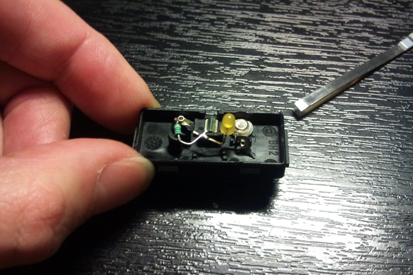

Tältä näyttää sisältä:
Sisävalonapin lediä piti siirtää:

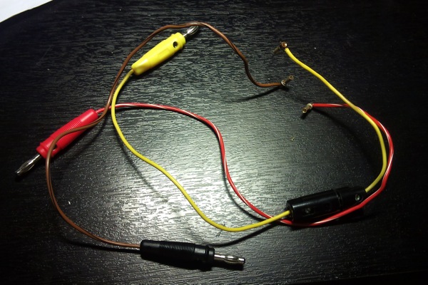

Piuhat:
Valmis. Tulipa näppärä ja tyyliin sopiva vehke. Ainoastaan tuo sulakekotelo vähän pistää silmään.

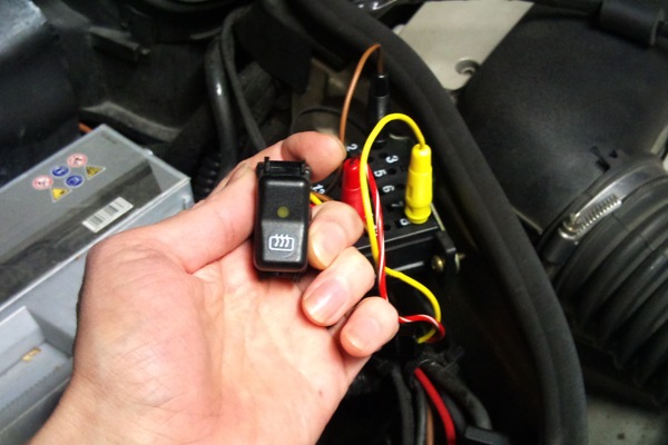

Ja testeri tositoimissa:
Kyllähän sieltä vikakoodia pukkasi. Oletettavissa olikin koodi 35, joka huutaa pari kesää sitten poistetusta ilmapumpusta. Todennäköisesti päästöjä aiheuttava vikakoodi on 9 – lambda-anturi.
Pistin siis mittarin kiinni lambdan johtoon ja lähdin ajelulle. Jännite jököttää melkolailla puolen voltin hujakoilla. Tavallisesti vähän alle mutta reippaammalla kaasulla voi nousta vähän päälle puolen voltin.
Boschin 4-napaisen rakennussarjan saisi Korviketorista yhdeksään kymppiin ja sitä oisi hyllyssä. Valmiilla liittimillä oleva oisi 120 eypoa mutta se menisi tilaukseen.
Tuossahan on kaksi liitintä, yksinapainen lambdan signaalille ja kolminapainen lämmitykselle ja lambdan signaalin maalle. Tuo kolminapainen liitinhän on purettvissa ilman ongelmia ja sen saisi uuteen kiinni heleposti. Yksinapainen on sitä vastoin valettu köntiksi, joten siihen pitäisi tehdä liitos. Tieten kolmekymppiä on rahaa ja se yleismalli oisi tuossa pyörämatkan päässä hyllyssä. :?
