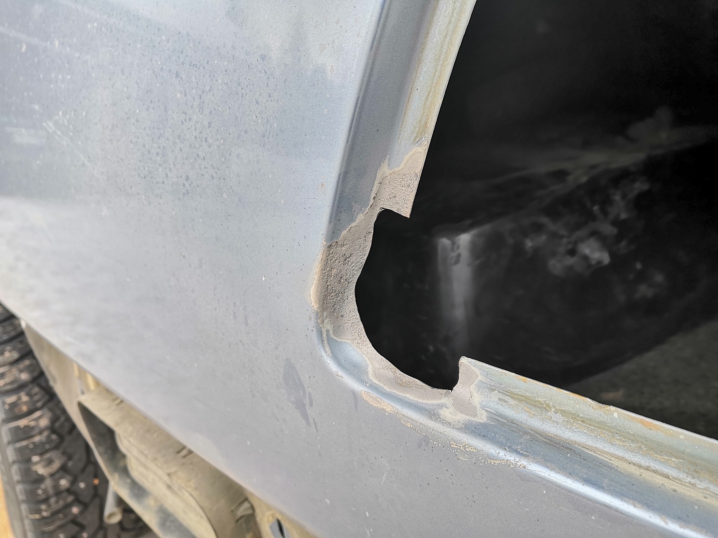

Sain hitsattua vielä kuskin puolen tunkkkauskohdan ympäristön loppuun. Edelliskerralla se jäi muutamaa hitsitäppää vaille, kun kaasu loppui.
Korin hitsatut kohdat lääräsin tinalla. Pystyseinämällä vielä haastavampaa saada tinan juoksevuus sopivaksi. Eipä niistä pinnoista ihan valmiita tullut, mutta hitsisaumojen kraatereita sain piiloon.

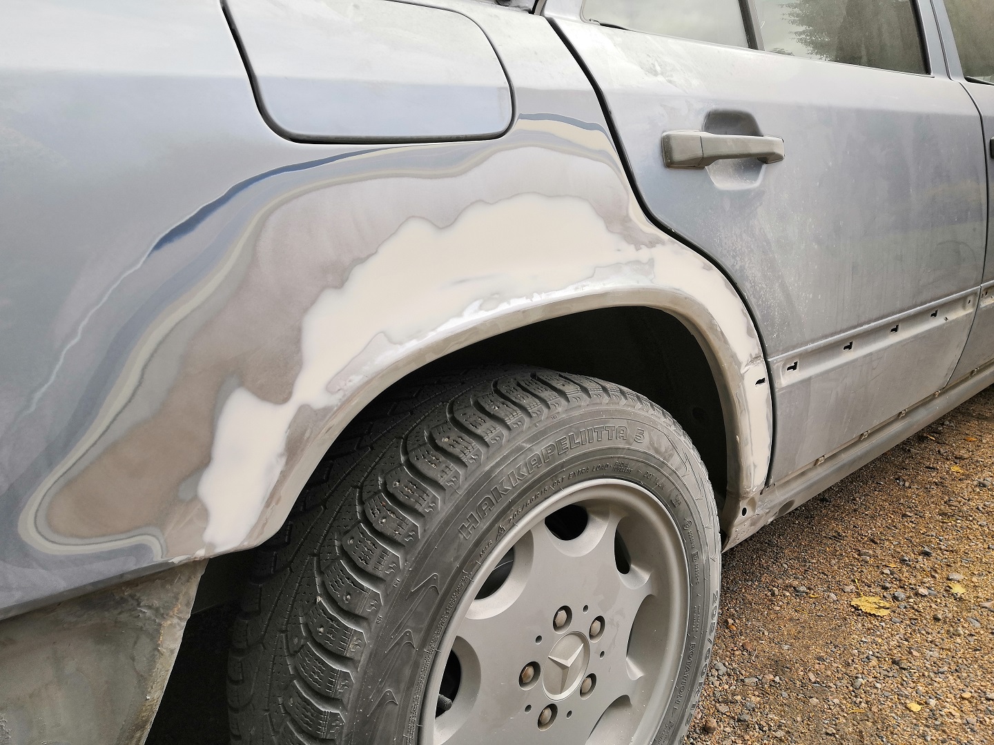

Hieman kävin taas ehostelemassa fiksattavia kohtia korissa. Nyt sain jotain tehtyäkin, viimeviikollakin menin kyllä tallille mutta tein mieluummin 4 tuntia polttopuita :näre: Tuo viimeistely ei kyllä missään nimessä ole lempipuuhaa.
Mutta laitetaan nyt jokin kuva tuosta vänkärin takaosasta. Tuota kylkeä on paikkailtu ennenkin. Aika monta maalirajaa löytyi, mutta ei onneksi mitään vauriota.

Nojoo tuo takakaari on ihan loistavasti korjailtu, yleensä nähny paljon kauheampia :wink:
Viestit: 478
Re: W124 230E 1986
hcmato kirjoitti: ↑08.5.2021 19:33 Nojoo tuo takakaari on ihan loistavasti korjailtu, yleensä nähny paljon kauheampia :wink:
Kiitos. Ensimäiseksi kerraksi ihan ok... On siinä vielä tekemistä, ennen kuin maalia vois harkita pintaan.

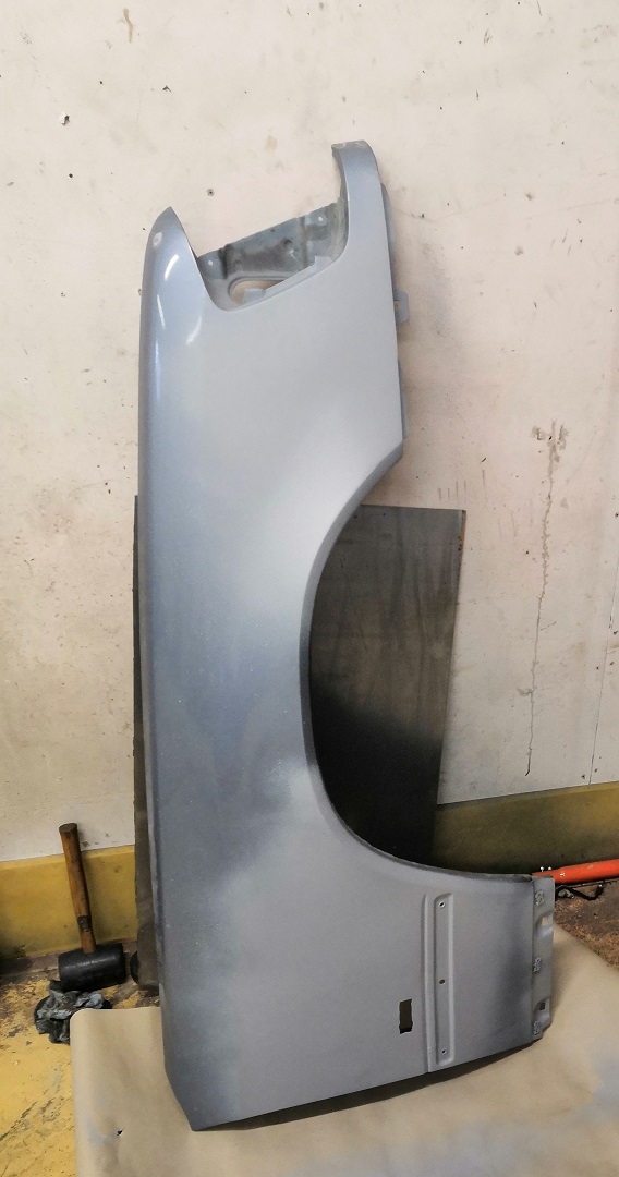

Autossa jotain pientä edistystä tapahtunut. Päätin, että tinailut riittää ja siirryin tasoittelussa pakkelointiin.
Vänkärin puolen lokasuojasta painelin hitsatessa vedelleitä lommoja oikoseen ja loppuja koloja tasasin pakkelilla. Samoin auton korinosalta tasoittelin paikattuja kohtia.
Ei ole vielä valmis, mutta osa kohdista alkaa olla kelvollisia. Vänkärin puolen takakaari teettää varmaan eniten hommaa.

Etulokasuoja alkoi olla sen verran tasainen hipelöitäessä, että maalasin pienen kerroksen pohjamaalia paikkattuihin kohtiin. Maali paljastaa paremmin puutteelliset kohdat siinä vaiheessa kun sormituntumalla alkaa olla hyvä. Olisi pitänyt olla jotain filleriä, mutta se oli loppu... Ihan hyvä tuo on, pikuisen pitää parannella lähinnä sivuvilkunreiän ympäriltä. Tuo on siis vänkärin lokasuoja, johon piti hitsata parikin paikkaa.
Kuskin puolelta takakaaren pakkeloinnit alakavat tuntua hyvältä, niille pääsee tekemään maalitarkastuksen piakkoin.
Eniten tekemistä on edelleen toisella puolella. Pikkuhiljaa olen saanut kaaren muotoa pehmeämmäksi, mutta en ole vielä tyytyväinen.

Etulokasuojia viimeistelin ja maalasin hiontavärillä. Alkavat olla kelvolliset.

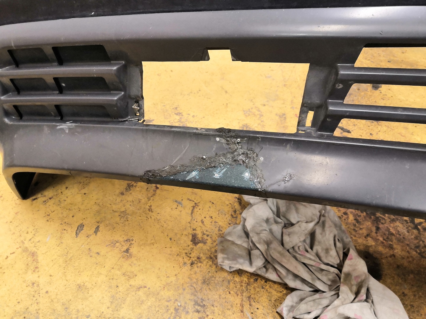

Jotta saisi säätää ja räpeltää mahdollisimman montaa kohdetta kerralla, otin vielä etupuskurin työn alle. Hinauslenkin luukun alapuolelta puuttuu pieni pala, jonka aion paikata. Saatui olemaan toinen risa puskuri, josta tuon kohdan muovi oli kuitenkin ehjä. Leikkasin ja mallasin korjauspalan sopivaksi. Korjauskohdan taakse tuli peltilätkä, johon kiinnitin muovit popniiteillä. Täytyy vielä kittailla jollain railot piiloon.
Mikä on muuten puskureiden ja helmojen värikoodi tässä autossa? Pellit ovat siis 355 (Diamond Blue Metallic) mutta helmapellit ja puskurit ovat jollain tumman harmaalla värjätyt. Puskureiden törmäyslistat näyttäisivät olevan ihan mustat.

Hienosti korjattu puskuri. Empäs edes ajatellut muovin hitsausta, kun olen ollut siinä käsityksessä ettei nämä 124 puskurimuvit ole enää siihen soveltuvia. Voisi kyllä kokeilla... Tuolla Motipilla saisi varmasti puskurin hyväksi, mutta jos tämä koko rassi eksyy maalamolle jossain vaiheessa, niin täytyy kaivella tarkka koodi.

Joo. Ilman muuta jos kunnolla tehdään maalaamossa, niin kannattaa olla oikea koodi. Täällä puhutaan Galinitgrau (7129) -väristä ja vielä silkinhimmeästä eikä kiiltävästä. Ilmanko sitä omaakin piti maalauksen jälkeen vähän "himmentää". :)
Itsekin olen kuullut, että esim. joissain W201:ssä on ollut hitsauskelvotonta muovia. Testasin enste jämäpalaan ja sen voimalla uskalsin otta kolvin käteen.

Puskurin muovi taisi sittenkin olla hitsauskelvollista. Ajoin saumakohdat hieman viistoksi ja tinakolvilla sulattelin muovisoiroja railon täytteeksi.
