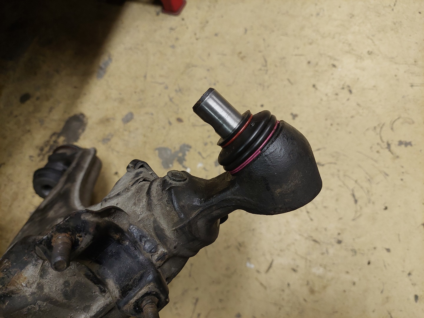

Poraamalla lähti jumissa ollut pultinnysä pois. Saihan siihen kairata keskelle yli 10mm reiän ja ulkoreunalle sivuun lisäksi pienempi ennenkuin alkoi liikkumaan lyömällä.
Sen jälkeen kumipuslat lähtivät tosi helposti. Puslat olisivat muuten olleet ikään nähden loistavassa kunnossa, mutta pakkohan ne nyt oli uusia kun niitä joutui rikkomaan.
Nämäkin ovat sportlinessa omalla varaosanumerolla A124 330 09 45 ja Febi Bilsteinin laatikosta sellaiset laitoin paikoilleen. Puslapesät olivat sisäpuolelta vielä kauttaaltaan maalissa eikä ruostetta ollut kuin nimeksi ihan reunoilla. Uudet puslat menivät kevyesti viilapenkissä paikalleen.
Päätin vielä huoltaa alapallonivelen. Otin suojakumin pois ja putsasin vanhat rasvat nivelestä. Suojakumin kohdalla nivelen varressa oli jo vähän patinaa ja hioin sitä puhtaammaksi. Laitoin uudet rasvat ja sattuipa olemaan uusi suojakumikin laatikossa niin vaihdoin senkin samalla. Täytyy tehdä toisen puolen tukivarrelle sama huolto. Sen säätöruuvit pitäisi lähteä pois hieman kevyemmällä työllä.

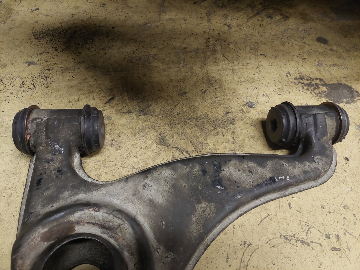

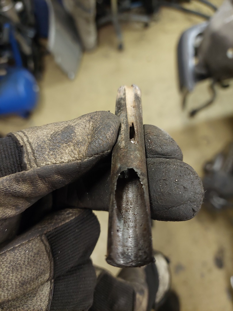

Tein toiselle tukivarrelle samat temput, eli uudet puslat ja alapalloniveleen uudet rasvat.
Tältä vänkärin puolelta tukivarren sai irti ilman leikkaavia työkaluja eikä puslatkaan olleet mitenkään huonossa kunnossa. Lähtivät helposti irti kunhan ensin poisti sen alumiiniholkin, joka menee puslien läpi. Toisesta puslaparista se lähti kokonaisena, toisesta piti tuhota puoleen väliin asti.
Alapallo oli tälläkin puolella ihan timmi.
Kaikesta päätellen tukivarsia ei oltu koskaan aiemmin käytetty irti.

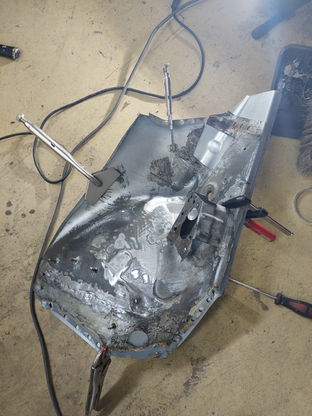

Vänkärin puolen sisälokasuojassa oli pehmeää ainakin puskurin kiinnityskohdan lähistöllä. Lisäksi jo paikatuista kohdista meni puukko hitsisaumasta läpi useammastakin kohtaa... Arvelin, että tulee melkoinen tilkkutäkki, jos alan korjailemaan. Tilanne perkelöityi nopeasti.
Kaivoin pitehitsikohdat esiin pyöränkotelon puolelta ja porasin auki. Muilta osin hahmottelin leikattavan alueen ja rälläköin auki. Uuden korjauspalan mallinsin pois leikatusta palasta ja aloin sovittamaan paikalleen. Porasin uuteen peltiin pistehitsiporalla reiät samoille kohdille, jotta niiden avulla saisin palan osumaan. Eiköhän tuo saada sopimaan. Onhan tuossakin hommaa, mutta uskoisin että tulee siistimpi kokonaisuus

Re: W124 320CE 1993
Kyllähän sen sinne jotenkuten sai asettumaan. Aika per***stä saada kohdilleen, kun jokapuolella on kohdisteltavaa eikä palaa tahdo saada pysymään paikoillaan muuta kuin hitsaamalla täppä. Osin istuu ihan hyvin, osin saumarako jäi hieman liian reiluksi. Mutta eiköhän tuon saa kursittua. Parista kohtaa otin tarkastusmitan ennen kuin leikkasin vanhan palan pois ja ne mitat täsmää melko tarkasti. Nyt tuo uusi pala on heppailtu ympäriinsä sieltä täältä. Lopullinen sauma seuraavalla kerralla. Pistehitsauskohtien kohdalta maalasin molemmat limittäin menevät pinnat.

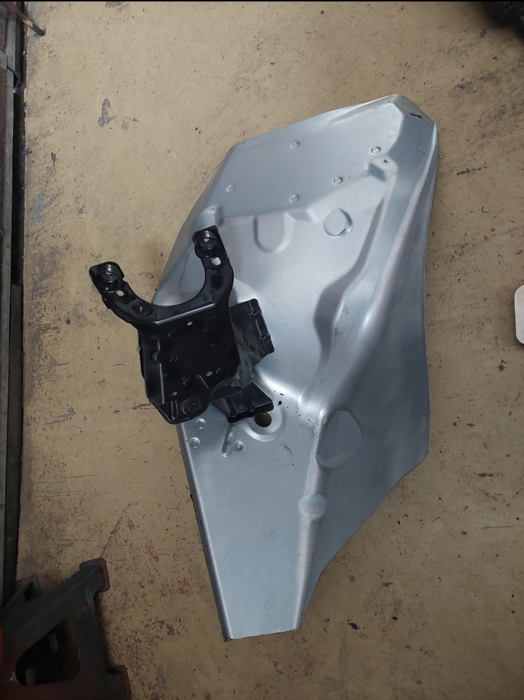

Kuskin puolella hommia aloiteltu. Kaivoin pistehitsaukset esiin ja mallailin korjauspalan avulla pois leikattavaa aluetta. ASR/ABS-pumpun teline löytyi eBaysta NOS osana muutamalla kympillä ja suunnitelma oli vaihtaa koko sisälokasuoja ja siihen sitten uusi teline kiinni...

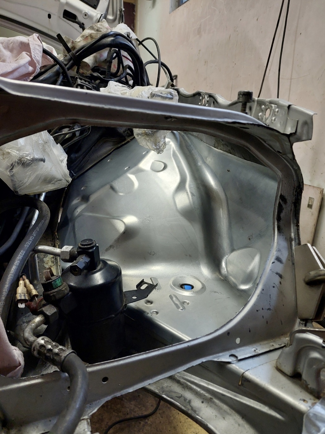

Re: W124 320CE 1993
Palaa muotoiltu paikalleen. Melkoista hieromista, kun joka suunnalla kohdisteltavaa. Toivottavasti hierominen palkitaan sitten lopputuloksessa...
Mutta totesin istuvuuden sen verran valmiiksi, että maalasin limittäin menevät pistehitsausalueet piiloon jäävältä alueelta.
Jospa seuraavalla kerralla sitten ihan kiinnityspuuhia...
