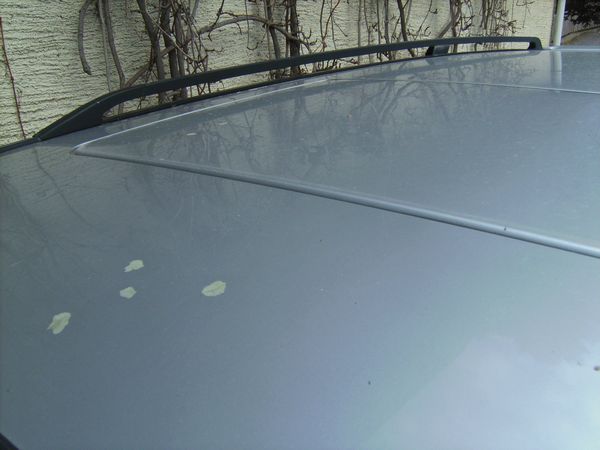

tuossa kuvassa näkyneet läiskät..
niitä luulin alunperin kolhun tms aiheuttamaksi maalin lohkeamisiksi (pohjamaali paistaisi alta.. reunankin olin tuntevani)
noh.. nyt kun auto tuli vihdoinkin pestyä osa niistä muutti muotoa ja muutama katosi.. mitä helvettiä?! tarkempi tutkimus hellekelissä osoittikin niiden olevan PIHKAA! (muualla juttua jo aiheesta)
sen jälkeen kun totesin niiden siis olevan poistettavissa ne alkoivat ärsyttämään! hah.. kun luuli niitä kolhuiksi ne ei haitanneet.. ja nyt "likana" ne oli vaan saatava pois!
ensin yritin pihkaa liuottaa käyttämällä tärpättiä. -ei toiminut. tai ei liuottanut tarpeeksi kauan.
sitten ruokaöljyä. rasva lähtee rasvalla? -ei toiminut.
nyt kokeilin mäntysuopaa/saippuaa/nestettä/soopaa... ja taisi auttaa. pehmeni hieman ja taisin saada ne hinkattua irti. tutkitaan asia huomenna valoisassa paremmin.
