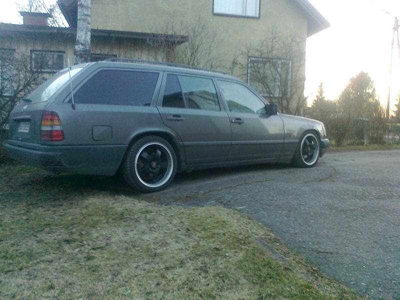

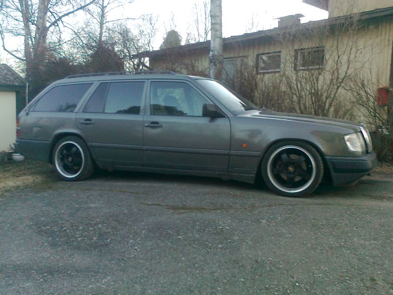

Luistonestomalli 200TDT
Säälitti kylvettää 123:a tiesuolassa ja päähäni pälkähti hankkia sijaiskärsijäksi vähemmän kuluttava ja pieniveroinen vaihtoehto.
No mikä toteuttaa nämä kriteerit?
Tietenkin 200D -87 pakettiautoksi katsastettuna!!
Lisämausteena pieni garretti ja kuuleri, 5-vaihteinen manuaaliaski.
Vihellys ja pörinä on melekosen miehekästä, pakoputken virkaa toimittaa tyhjä rööri joka päättyy takarenkaan etupuolelle auton sivulle.
Konehuoneessa on perän tasonsäädön säiliö ainakin, toimivuudesta en vielä osaa sanoa.
Takaluukkua en saanut auki muuten kuin sisäpuolelta, sulkijamoottorikin jopa toimi!
Etuikkunat toimivat sähköllä, tai no.. vasen kyllä surisee mutta ei liiku.
Taitaa ne hampaat olla sileinä.
Harmaat ovipahvit on (osittain) maalattu mustaksi, takaoven verhoiluissa on vielä teipitkin valmiina maalausta varten mutta oli vissiin maali loppunut kesken.
Polttoainemittari humppaa edestakaisin kovan tikityksen kera, täytyy kumminkin vaihtaa mittariston polttimot, samalla voisi koittaa kurkata josko siellä olisi jotain löysällä.
Einhellin madallussarja ja sisustus normaalin ydinkatastrofin jäljiltä.
Mitäpä muuta voi odottaa kun katsastus oli mennyt pitkäksi jo kesällä..
Myyjän kanssa sovittiin kaupat kuitenkin katsastettuna ja autohan on juuri sellainen kun myyjä kuvailikin. Eli mitään yllätyksiä ei tullut.
Hakureissu Jyväskylästä onnistui ilman ongelmia, Kyyjärvelle asti harmittelin kun kabiinissa oli hieman vilpoista ja tiivisteetkin suhisivat melkoisesti.. No kahville pysähtyessäni hokasin että kartturin puolen ovi oli auki.. :oops:
Kokeilin testimielessä ilman lämmitystä aamulla miten käynnistyy, -17 astetta ei tuottanut ongelmia.
Tallissa tutkailin autoa ja ovet levällään sisävalot söivät parissa tunnissa paikallaan olleen 60Ah akun tyhjäksi joten hain 100Ah tilalle. Johan pyöritti reippaammin!
Kulutuksesta ei vielä osaa sanoa mitään, ehkäpä sekin selviää aikanaan.
Hauska laite kuitenkin!!

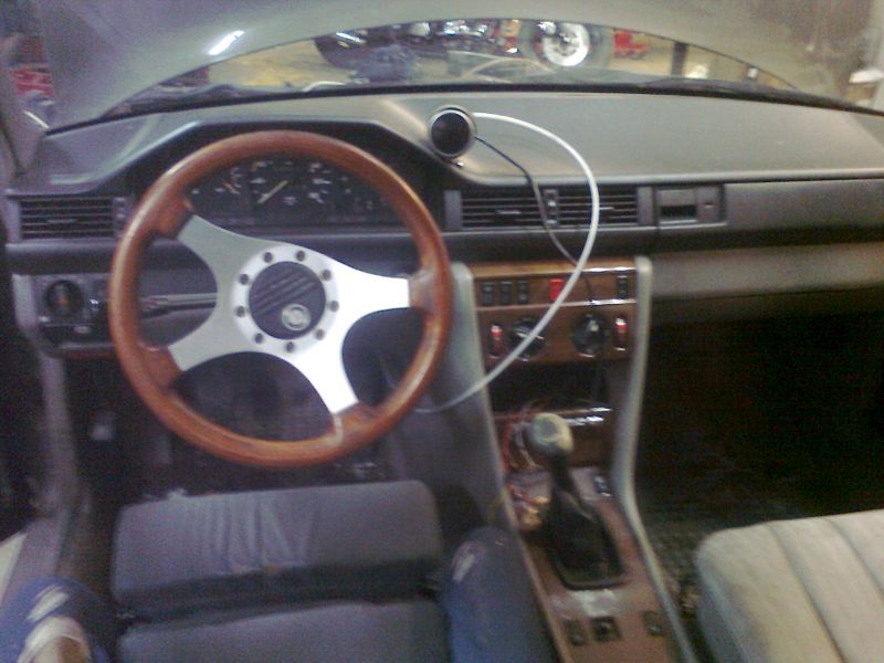

Matka -ja trippimittari herkesivät toimimasta, aiheuttivat jo vitutusta kun laskin kulutusta. Ensin vaikutti vieneen kymmenen litraa sadalla, mutta selvisihän tuo kun ei mittari pyöri. Pitäisse mittaristo irrottaa, hyvä on, mutta myöhemmin..
Kattoluukkua en vielä ole uskaltanut edes kokeilla, auki se kumminkin jää.
Takasisävalot elävät omaa elämäänsä, ei ihme että polttimot oli poistettu.
Toisinaan syttyvät itekseen, eivätkä välitä kytkimestä eikä edes virtalukon asennolla ole merkitystä. Miksei nämä sähköherkut IKINÄ toimi!
Olisiko jollakulla myyrä tavaratilan (edit:harmaita) verhoiluosia?
Pyöräkoteloiden kohdat on paljaina ja ehkä myös ne sivukotelot takasivulasin alla voisi tulla kyseeseen, jos en saa noita nätisti kiinni.
Hmm.. ehkäpä jopa (ehjän) mittariston voisin ostaa.
(edit: kaveri jo ilmoitti mittariston olevan tarjolla)

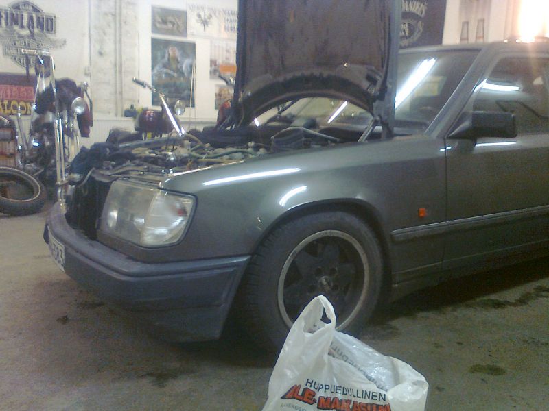

Siirsin jutun tuolta dieseljäätymisosiosta:
S124 200 tdt hyytyi sunnuntaina työpaikan pihalle, n.-24 ast.
Jännä juttu sinänsä, saman verran pakkasta oli ollut jo monta päivää ja autolla ajeltu säännöllisesti ilman ongelmia.
Ainoa eroava aikaisempiin olosuhteisiin oli se, että kävin tankkaamassa töihin mennessä (sillä "iso D" kortilla), sekä jouduin repäisemään edellispäivänä repsottavan pohjamuovin koneen alta pois.
Työmatka sujui ilman ongelmia (n.42km), mutta kun piti kotiin lähteä reilun tunnin päästä pulma alkoi. Auto oli vieläpä lämmityksessä koko ajan.
Käyntiin lähtee kyllä normaalisti ja ottaa kierroksia, mutta sammuu 5 sek. kuluttua, hehkutuksen jälkeen taas lähtee ja kiertääkin, mutta sammuu.
Tietenkin epäilin polttoaineen jäätymistä, mutta oireet ei ihan täsmää..?
Karkea suodattimessa näkyy naftaa olevan. Suodattimia ei luultavasti ole vaihdettu, auto tuli mulle vasta joulukuun alussa.
Ilmapuolta aloin epäillä, kun tutkailin heti sammumisen jälkeen konetilaa, ilmanputsarista kuului pihinää..?? (vaparikartio).
Voisiko putsari olla jäätynyt lähes umpeen, tai kuuleri putkineen.
Voisihan sen tutkia irrottamalla imusarjalle menevä putki, jos jää käyntiin, on vika silloin ilmapuolella.
No asia jäi silloin tutkimatta, kun tuli kiire hakea 123:nen alle. Oli vikapäivystys päällä ja valmiudessa on oltava.
Tänään voisi lähteä tutkimaan..
Tämmöistä tälläkertaa pähkäili joulukarvanaama.
WJ 4,7 -99
FLH 1200 -72
FLH 1200 -77
850 T5 -96 -muutti Poriin
Karvanaama
Viestit: 865
Liittynyt: 10.9.2011 14:20
Juu tutkimassa kävin:
Tilanne sama, senverran kävi kuitenkin, että sain pätkä toisensa jälkeen ajettua hallin ympäri ja varastoon sulamaan.
Ahtoputken otin irti imusarjasta, mutta ei vaikutusta käyntiin.
Eli vika ei mahda olla ilmapuolella.
Mutta näkyi puskevan öljyt pihalle turbosta!
Joko öljyn paluupuoli tukossa vai onko ahdin morjens..?
Ei ollut mahdollisuutta tutkailla taaskaan kauempaa, mutta sulakoon nyt huomiseen. Jos ihmeparanemista ei tapahdu, on raato hinattava kotiin.

Viestit: 2956
huohotin jäässä?

Viestit: 7331
Huohotin jäässä ja kun paine kampikammiossa (ja samalla myös syöttöpumpun sisällä) nousee niin painaa sammutin kalvon sammutus asentoon.
Karvanaama
Viestit: 865
Ruumisauto ajettu kotiin.
Kiitokset Multivirille ja Mika.T:lle, diagnoosi oli täsmälleen oikea.
Huohottimen virkaa toimittavassa limupullossa oli muumipeikon kokoinen jääkimpale.
Ilmeisesti korkin alapuolelle poratuista hengitysreijistä oli vettä päässyt pulloon ja jäätyyhän se tuommosella pakkasella.
Väkevästi teki painetta kun ahtimen läpi oli puskenut öljyä, pakoputkestakin valui hieman auton käydessä.
Saattaa tämä sama diagnoosi toimia tuohon 123:eenkin, viime talvena kovalla pakkasella sammutusvipu tahtoi mennä itekseen alas.

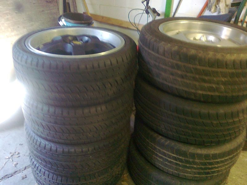

Kesäkumit tuuppasin alle, 215-45-17.
Vekotin laski entisestään, ennen ei voinut kuin peruuttaa pihaan, nyt raapii pohjasta peruuttamallakin.
Jännä juttu sinänsä, oli 205-55-16 ja 215-45-17 kumit vierekkäin pinossa ja 205-kasa oli korkeampiKuva

Komia lintta! :!:

Mittaritaulun repäisin irti, tarkoituksena korjata matka- ja trippimittari.
Vaikutti olevan juuri niin helppo kun foorumilla kuvaillaankin.
Akseli oli pullahtanut pois paikaltaan, tyydyin nyt ensin tuuppaamaan vaan takaisin.

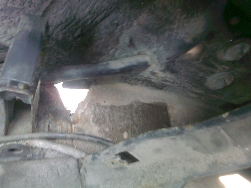

KuvaTekaisin linttahenkisen reiän korjauksen takasisälokasuojaan, tallista löytyi tyttären vanha kenkä.

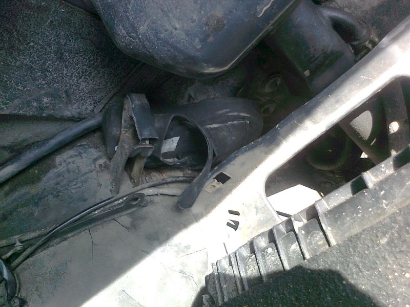

Tämä on nyt sitten katsastettu, öljyvuoto oli se ahtimen paluuletku.
