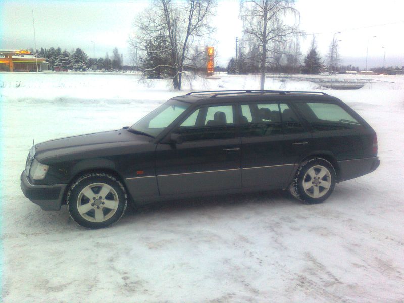

Tulipa ostettua 123:n ja 210:n väliin sopiva ajopeli eli tällainen 124:
Valmistus- ja käyttöönottovuosi on -92 ja malli 300TD.

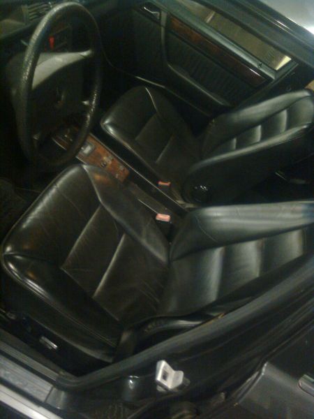

Automaattivaihteinen, musta nahkasisustus, käsinoja kuskin penkissä (kuvassa irti), ilmastointi, sähkölasit, kattoluukku, paremmat puut, vetokoukku, ulkolämpömittari.

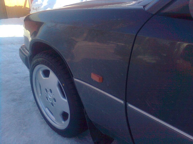

Auto on tuotu Saksasta noin v. 2003 ja sivuvilkut laitettu mihin sattuu, onneksi ei kuitenkaan tuon ylemmäs :lol:
Lohkolämmitin ja sisäpistoke, sisälokarit on myös asenneltu Suomessa.
Kontissa on kolmitiesarja jakosuotimineen ja jonkinlainen vahvistin.
Oli kyllä mukava yllätys kun menin autoa hakemaan, oli oikeastaan vielä parempi kuin myyjä oli kehunut. Kori ja sisustus tosi siistissä kunnossa, vaihteisto toimii hyvin jne.

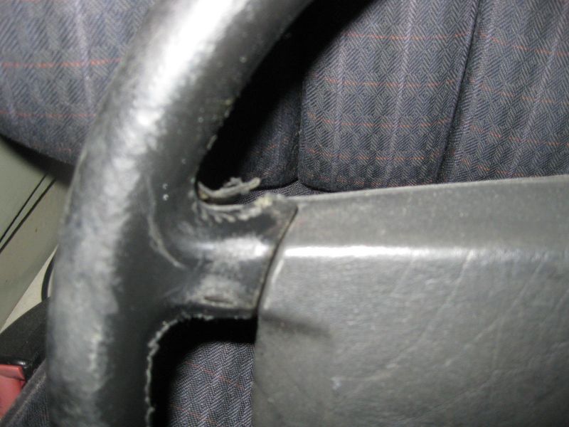

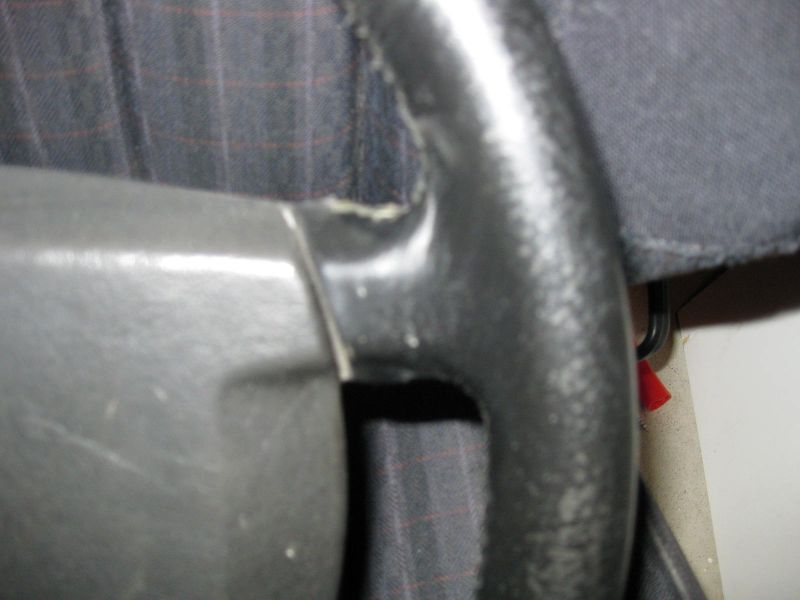

täältäkin löytys nahkainen pikkuratti,siis se pienin normaali, mutta ei priima ole.40e.
kulumaa jo löytyy ,mutta ei toki puhki, mutta ompeleet auki paikoin.

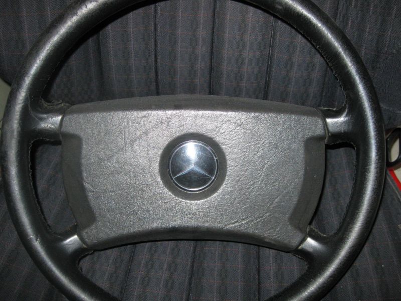

joo, niitäpä pittää käydä ottamassa.viimesen päälle sisustaan ei paras mutta huonompiakin olen nähnyt.itekin taisin 150e maksaa tuosta hyväkuntoisesta viime kesänä, ei kyllä meinannut mistään löytyä,edes saksasta.Kuva
tuossapa kuvia.tuskin kelepaa dealerin autoon.tuon säilytinnkin lähinnä jos joku pätevä päällystäisi uudeleen.itellä ei taito riitä.
mutta halavalla saapi jos jollain tarvetta.
