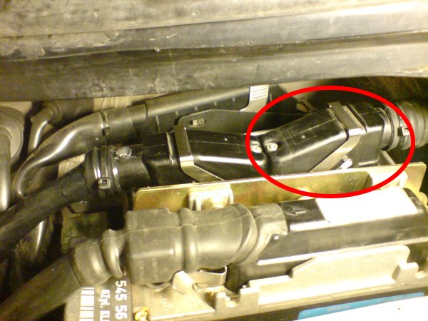

Nyt pitää kysyä että mikä on ykkösliitin? Siellä on siis kaksi boksia akun takana, takimmaisessa kaksi liitintä ja etummaisessa yksi pitkä. Missään liittimissä tai boksien pinneissä ei ole numeroita, eli mikä liitin ja mikä kohta liittimessä on se 35. Pitääkö virrat olla päällä akun kenkä kiinni. Otin sen liittimen irti mikä tulee lambdalta se musta johto, laitoin kynän (piippaus päällä) siihen johtosarjaan menevään liittimeen ja kokeilin kaikkiin kolmen liittimen jokaiseen pinniin niin ei piipannut mistään. Voiko se johto olla oma viritelmä, näyttää niin tehtaan tekeleeltä kun menee siihen johtosarjaan. Alkuperäiset suojatkin päällä. No en tiedä mutta akun kenkä irti ei yhteyttä löydy mistään pinnistä, eikä mitään numeroita löydy mistään liittimestä tai boksista?
Se on se kaksiliittimisen boksin (tn. lukee Siemens ja mahdollisesti HFM) se liitin, josta ei lähde se moottorin johtosarja eli on se moottorin puoleinen (jostain syystä ne on loogisesti käännetyssä järjestyksessä). Liittimen nastat pitäisi mennä näin: liitosnastojen puolelta katsottuna. Pyörylä on ruuvin paikka.

Muokkasin näköjään edellistä viestiä samaan aikaan kun vastasit. Jos viitsit muokata edellisestä viestistäsi launauksen pois, niin ei tule väärinkäsityksiä. :oops:
Oikea liitin on tämä (ympyröity). Näkyy myös se ruuvi, mistä puhuin.

Roisto kirjoitti:Muokkasin näköjään edellistä viestiä samaan aikaan kun vastasit. Jos viitsit muokata edellisestä viestistäsi launauksen pois, niin ei tule väärinkäsityksiä. :oops:
Pitääkö se nyt mitata siitä lambdalta tulevasta mustasta johdosta, vai kun se liitin on irti niin siitä johtosarjaan menevästä?
Kokeile mitata sieltä jalkatilassa olevasta johtosarjan liittimestä, mihin mustan johdon pitäisi tulla ja sitten vertailun vuoksi siitä oudosta, uudesta liittimestä, johon se lambdan mustalta johdolta ryöstetty johto tulee.
