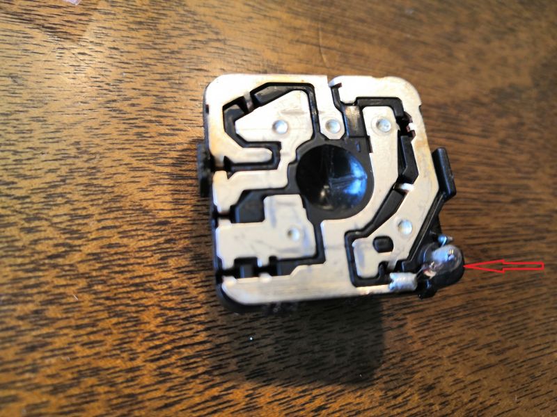

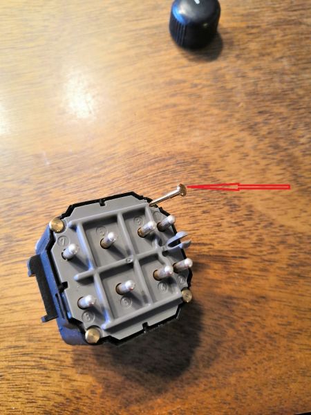

Minullakin vm 86 lakussa tahtoo tuo peilinsäätö jäädä sähköpohjaan kiinni eikä nouse paneelin mukana. Se pitää ottaa erikseen irti ja napsauttaa paneeliin ennen takaisinlaittoa. Muuten jää irvistämään.
Helpoin on hankkia uusi peilinsäädin, mutta jos haluaa askarrella niin polttimon pystyy vaihtamaan. Pienehköllä kolvilla onnistuu. Siellä on fyysisesti hyvin pieni polttimo, varmaankin 12V 0,36W tai jotain siellä päin. Omaani löysin elektroniikkaliikkeestä 14V 0,5W ja sellainen toimii oikein hyvin, valon voimakkuus on ihan sopiva. Pari kuvaa löytyi arkistoista. Samalla idealla vaihtuu myös molempia peilejä ohjaava säädin.

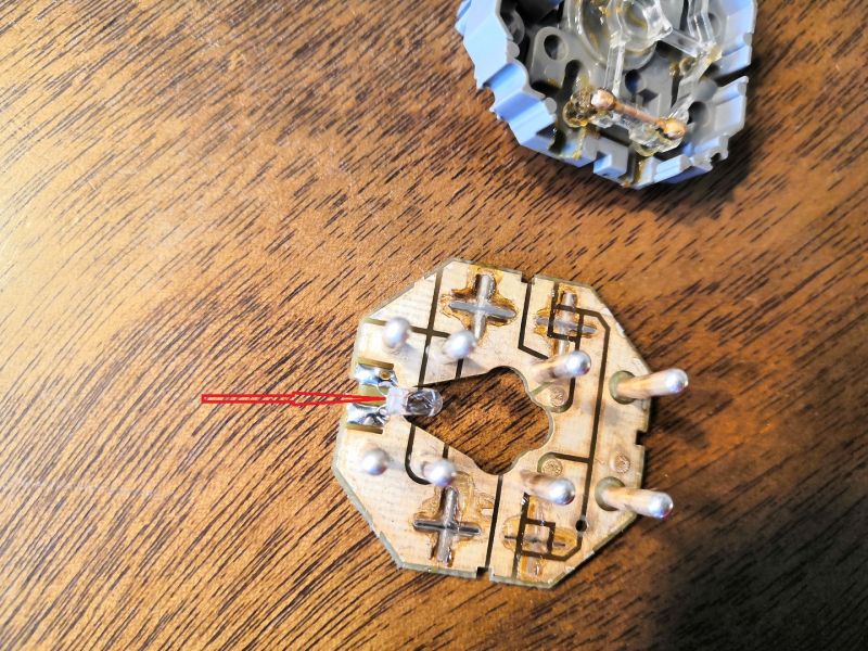

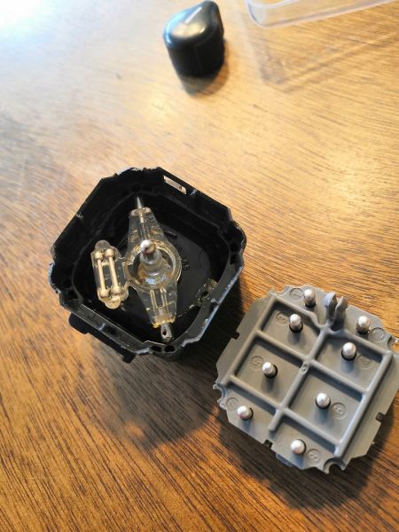

Prefaceliftin katkaisin on vielä suhteellisen helppo korjata. Faceliftissä on molempien puolien säätö ja vielä enemmän jousia ja noita hassuja pampuloita. Lisäksi se on kasattu omituisilla niiteillä, jolle sattui olemaan kotona korvaavia pikkuisi ruuveja (pyörähti kerran vahingossa liikaa, kun säädin peileja ja ajoin johonkin pomppuun).
Viestit: 446
Totta, että uudemmassa tuplapeilinsäätimessä on enemmän liikkuvia osia. Samanlainen polttimo kuitenkin. Siitäkin oli pari kuvaa tallessa. Niitit irtosi vetämällä, talttapäämeisselillä avustaen. Vaihtaisiko joku näppärä tuon otsikon aiheeseen osuvammaksi?:
