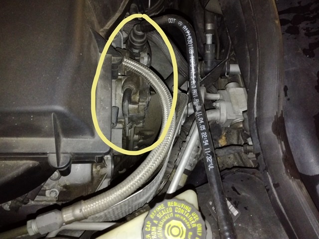

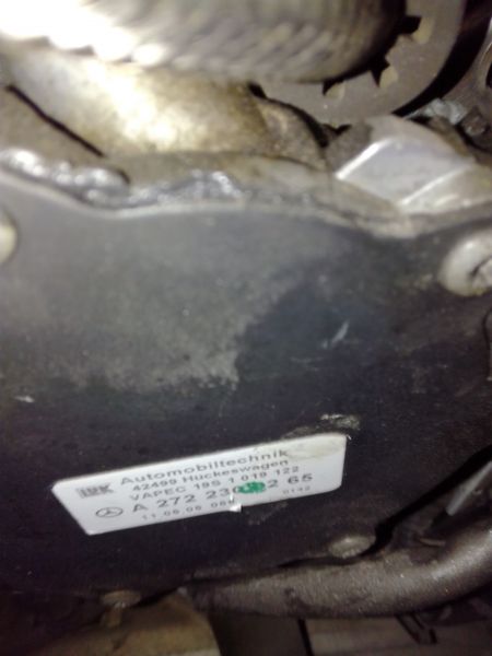

Joo ei ole tuo lisäilmapumppu vaan toisella puolella konetta, liitteenä olevassa kuvassa naputuksen epäilty lähde ympyröity keltaisella. Toisessa kuvassa näkyy sen kyljessä oleva varaosanumero joka netistä katsottuna on tyhjiöpumppu, mikä vähän hämmentää kun eihän bensakoneissa näitä pitänyt erikseen olla? No, täytyy ottaa tuo alipaineletku irti hetkeksi ja mennä johonkin syrjäisemmälle alueelle heittämään kierros, jos sillä saisi jotain johdonmukaisuutta naputukseen kun sulkisi tuon alipainepiirin pois...
Kaikkea sitä uutta oppia...
Mikäköhän tuossa on ollut ajatuksena ettei imusarjasta voi ottaa vakuumia. Jännä kapistus. Googleen kun laitto M272 vacuum pump, niin kyllähän siitä tarinaa alkoi tulla. Tuo vois olla hyvinkin äänen lähde ja jarrun painaminen voisi tosiaan vaikuttaa tuohon suoraan.
