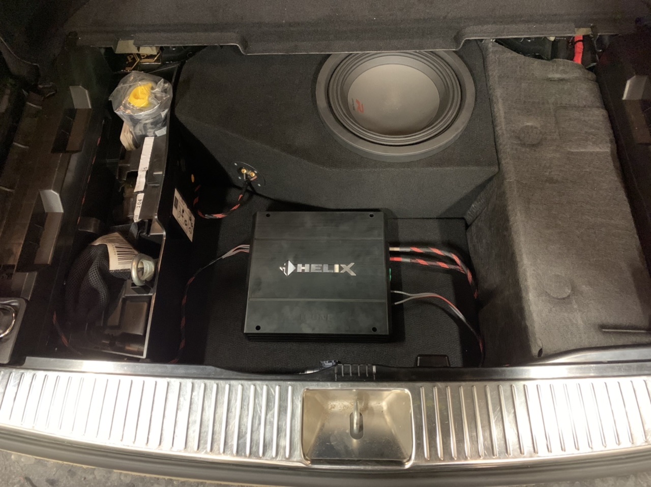

Onko kukaan parannellut audiopuolta näihin? Lähinnä missä Harman Kardonin setti tehtaalta. Käsittääkseni jos näihin haluaa alottaa vaikka päivittämisen basson puolelta, niin orggis subbarilta saisi jotenkin otettua signaalin ulkopuoliselle vahvarille?

Helpointa tuossa setissä on todennäköisesti ottaa signaali kaiutintasoisena vahvistimille. Paras olisi todennäköisesti napata vaikka takakaiuttimien johdoilta signaali niin orkkis setin mahdolliset jakosuotimet ei häiritse välissä. Helpoimpana pääsee tietysti jos ottaa vain siitä subin liitännästä kaiutintasoisen signaalin, mutta en tiedä tosiaan jääkö silloin väliin h&k:n jakosuotimia. Tuosta h&k setistä kun ei varsinaisesti ole kokemusta.

Tulipa tähän vihdoin vähän päivitystä audiopuolelle. Kiitos juu-zolle koteloaihiosta. Vahvistimelle signaalin otin h&k subilta. Tilasin mersulta alkuperäisen liittimen ja pinnit. Täten alkuperäinen systeemi on todella helppo palauttaa käyttöön eikä johtoja tarvinnut silpoa.
