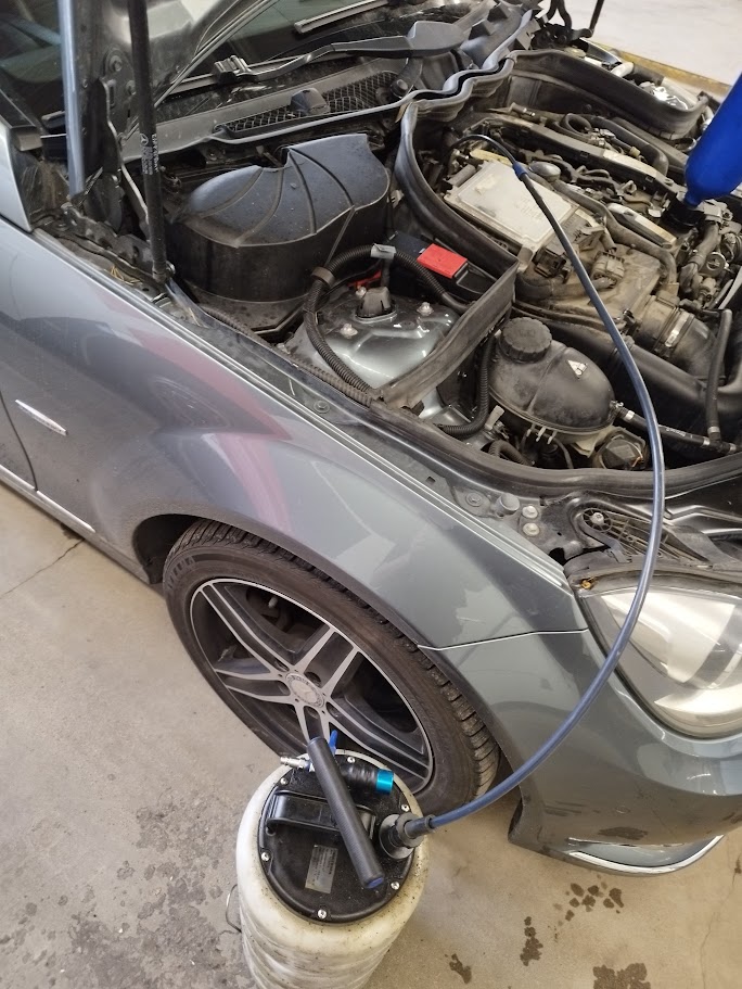

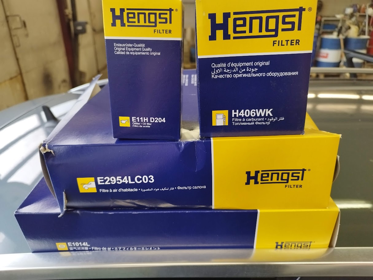

Aeromotorsilta tuli sopivasti paketti suodattimia, joten tekaisin ceelle huollon.
Huoltohistorian mukaan moottoriöljyillä oli ajettu vajaa 20tkm.
Öljyksi tuli minulle aivan uusi merkki, Wolf
Suodattimet olin tilannut kaikki Hengstiä, paljon halvemmallakin olisi kyllä päässyt, nämä maksoi noin 105 euroa
Imuvaihtajassa oli, kuinkas muuten, juuri sopiva putki OM651 öljynvaihtoon
Imuri käy mainiosti.jpg (157.39 KiB) Katsottu 50 kertaa
