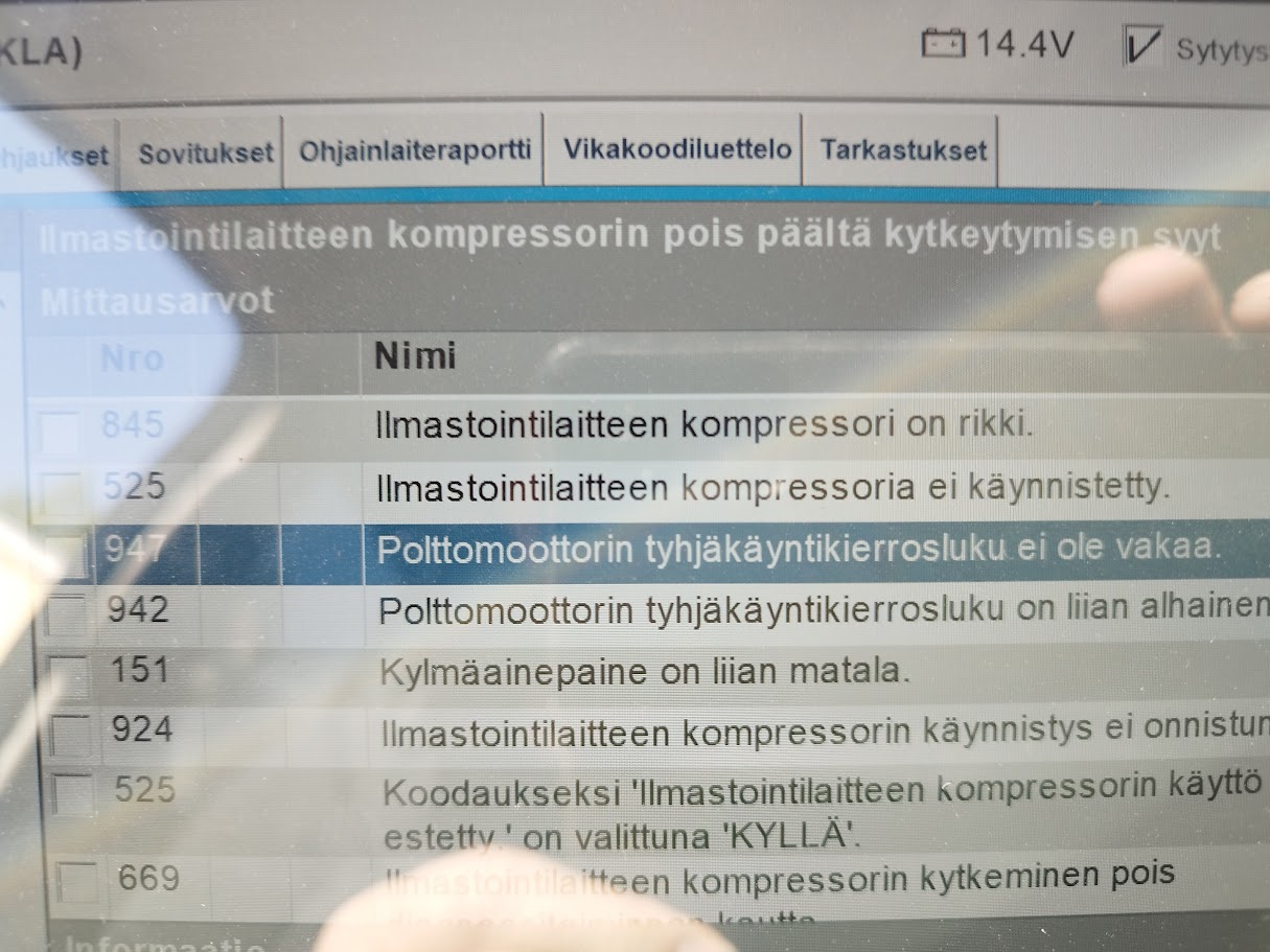

Ilmastointi oli lakannut toimimasta, eikä täyttöhuolto ollut muuttanut tilannetta.

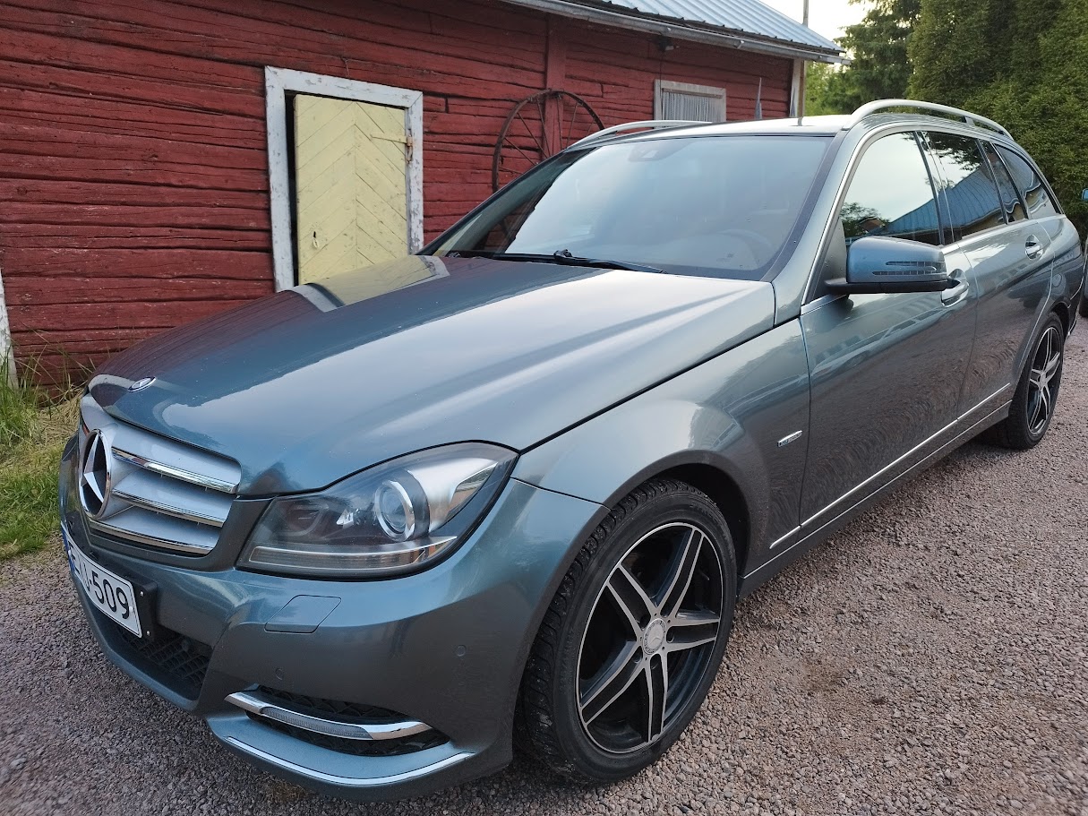

Mutta tämä auto, se on facelift S204 220cdi. Avantgarde, seiskavaihteisella laatikolla, en minä näitä muista mutta oliko niin että start-stopin yhteydessä on tämä A89 eli sinisellä vaihteistoöljyllä ? Matalilla kierroksilla kyllä menee tien päällä, meinaa hirvittää.
Varustelistaa:
https://www.lastvin.com/vin/vJ8m3d3075VEX7e0W
Autolla on ajettu 375000 km ja koko ajalta on täydellinen huoltokirja, sähköiseen huoltokirjaan täytetty kaikki huollot. Oulun M-B Osa on huoltanut ne 8 viimeisimmät 8 vuotta.
Jakopää on laitettu 300tk jälkeen, on ihan viime vuosilta vaihdettuja osia venttiilikopan tiiviste, iskareita, jarruja, etujouset, takajarruputket, pakosarja, takapyöränlaakerit, öljynsuodatinjalka, kaasuläpän tiivisteet, reaktiotangot, moottorin tyynyt, taka-apurungon etutyynyt, tuulilasi, suuttimia, akku...
Omasta mielestäni auto on hirveän siistissä kunnossa (kuljettajan penkin laidasta "puolinahka rikki) kauttaaltaan, ja on kyllä teknisestikin viimeisen päälle sikäli että toimii hyvin, kulkee suoraan jne.

Ilmastointi on se toinen murhe, joka on selvittämättä vielä. Painetunnistimen hain jo Motonetistä samalla reissulla....
Sinne meni neljä kymppiä :evil: hukkaan :twisted:
Eihän ilmastoinnissa yhtään mitään vikaa ollut tai ole, kyse oli ollut vaan tästä, en illalla ajatellut ilmastoinnin toimintaa sen kummemmin kun oli jo viileä sää muutenkin kotiin ajellessa.

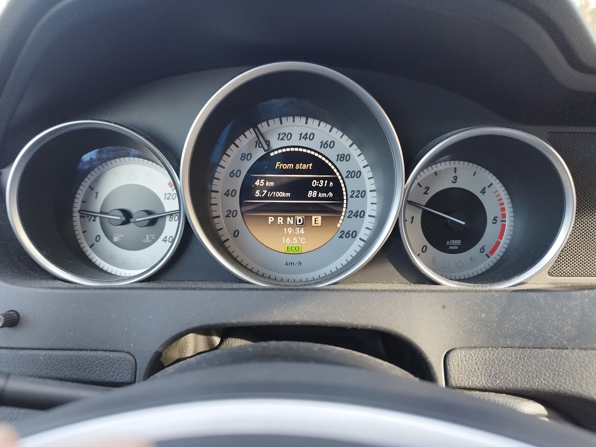

Tämän mersun kulutus on kuulemma ollut pidemmässä matka-ajossa 4,8-4,9 ja kulutusnäyttö pitää aika lailla paikkaansa, nyt se näytti viimeisimmän 3600 km matkalle 6,5 ja keskinopeus ei jäänyt mieleen. Oulusta eilen kotiin ajellessa, eli ensin kaupungilla kiertelyä ja sitten nelostietä, näyttöön jäi 5,2 kulutukset.
Ei voi moittia moottorin 170hv / 400Nm ja 7gtronic yhteistyötä, iloisesti liikkuu ja sievästi vaihtaa.

Kun käyt ajamassa niin katsoppa kierrokset 100 vauhdissa.
Vakiotehoillakin varmasti riittävä suorituskyky.
Viestit: 29448
Re: Dealerin S204
Aloitusviestin kuvassa on 100 km/h vakkarissa ja kierrokset ei ihan tarkkaan näy mutta aika lailla 1400.

dealer kirjoitti: 14.6.2025 15:57 Aloitusviestin kuvassa on 100 km/h vakkarissa ja kierrokset ei ihan tarkkaan näy mutta aika lailla 1400.
Samoissa menee 200nen 212 facelifti, tuntuu välillä että sais olla enempiki kierroksia myllyssä.
Viestit: 10880
Re: Dealerin S204
Tänään Sokotalla ajelin. Kutosella näytti olevan satkun nopeudessa 1900 kierrosta?
Viestit: 29448
Re: Dealerin S204
Ceessä on samat 1400 kierrosta myös 80 nopeudessa, koska silloin käytetään 6-vaihdetta. Satasesta kun hiljentää 80:iin niin kierrokset jää jonnekin 1100 (?) kunnes tulee vähän enemmän "vetoa päälle" ja vaihtuu 6-vaihde.
