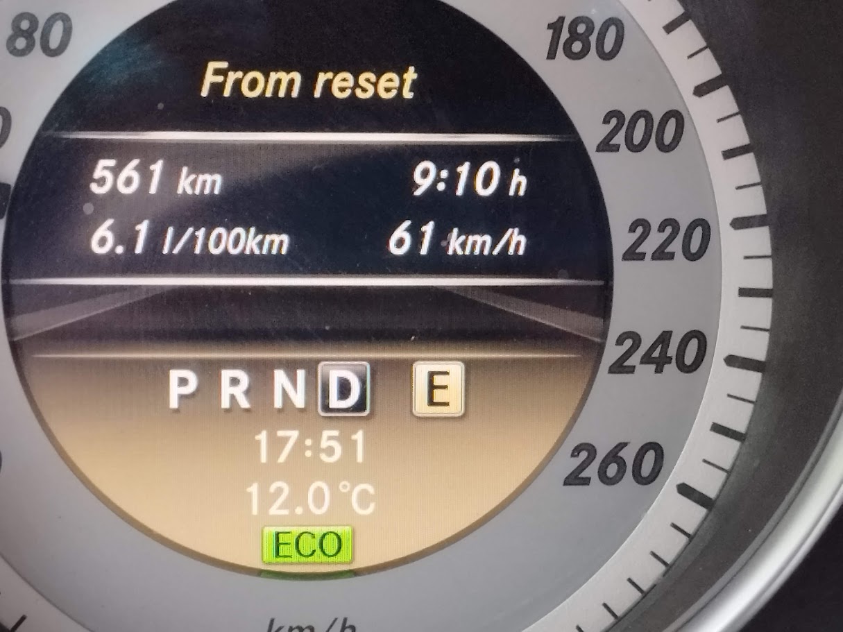

Tämän mersun kulutus on kuulemma ollut pidemmässä matka-ajossa 4,8-4,9 ja kulutusnäyttö pitää aika lailla paikkaansa, nyt se näytti viimeisimmän 3600 km matkalle 6,5 ja keskinopeus ei jäänyt mieleen. Oulusta eilen kotiin ajellessa, eli ensin kaupungilla kiertelyä ja sitten nelostietä, näyttöön jäi 5,2 kulutukset.

Aloitusviestin kuvassa on 100 km/h vakkarissa ja kierrokset ei ihan tarkkaan näy mutta aika lailla 1400.

dealer kirjoitti: 14.6.2025 15:57 Aloitusviestin kuvassa on 100 km/h vakkarissa ja kierrokset ei ihan tarkkaan näy mutta aika lailla 1400.
Samoissa menee 200nen 212 facelifti, tuntuu välillä että sais olla enempiki kierroksia myllyssä.

Ceessä on samat 1400 kierrosta myös 80 nopeudessa, koska silloin käytetään 6-vaihdetta. Satasesta kun hiljentää 80:iin niin kierrokset jää jonnekin 1100 (?) kunnes tulee vähän enemmän "vetoa päälle" ja vaihtuu 6-vaihde.
Näytti olevan vain vähän päälle 50, paljon on ajettu kaupunkiajoa.

....kulutusnäyttö pitää aika lailla paikkaansa.........
Niin näkyy pitävän, tässä näyttö, mittaus nollattu kun tankkasin aiemmin täyteen ja nyt meni 34,2 litraa.
