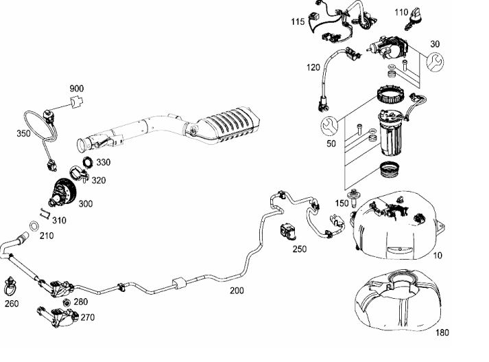

Mitä tuo bluetec käytännössä tarkoittaa henkilöautoissa? Kuorma-autoihin jo vuosia tankattu toiseen säiliöön ureaa... onko mitään yhteyttä?

Ok, eli jonkinlaista markkinointi kikkailua. Yhdeskään raskaas tuskin on mitään hiukkasloukkua vai mitä ihmettä ne cdi miehet poltteleee.

En näe urea säiliötä vaikka kuppia yrittäis ottaa...

et kirjoitti:En näe urea säiliötä vaikka kuppia yrittäis ottaa...
melko paljonkin alkaa mersuissa olla noita urea laitteita.. en nyt muista että oliko ne pelkästään v6 mottien yhteydessä.
Viestit: 1949
Jos riittävästi ottaa kuppia niin sellainen vessanpönttö pitäisi tulla jossain vaiheessa näkyville mutta tuo mersun ureapönttö näyttääkin erilaiselta.
Jos et kuvasta nähnyt säiliötä niin etsi se iso numero 10, sen vieressä oleva pönttö on se ureasäiliö.

Kiitos tähtikuljettaja. Otin ehkö liikaa kuppia. Kuinka usein tuo säilö täytetään vai ymmärsinkö taas väärin?
