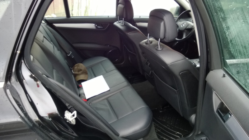

Meidän 182-senttinen ja 173-senttinen vauva mahtuu hyvin ratin taakse ja joten kuten takapenkille ja koko sakin viikonlopun mökkivarustus kuormaverkon taakse tavaratilaan. Hiihtovarustus vaatii sitten suksiboksin.
