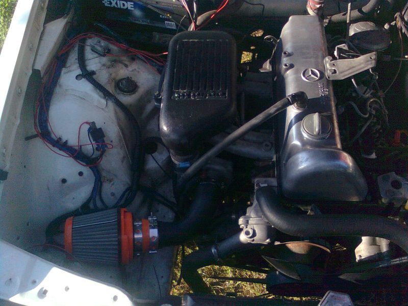

Sainpahan pakoputken alkuosan paikalleen ja kaikenmoisia letkuja sen verran nippusiteellä syrjään että suoritin pientä koeajoa.
Kuten olettaa saattoi ei se sen kummemmin kiihtynyt kun pumppu on ruuvaamatta, mittasin aikoja kolmosella 60-90 ja nelosella 80-120 "lentävällä lähdöllä".
Kertavedot otettu joka mittaukseen eli ei niin tarkkoja tietoja mutta eron kyllä huomaa numeroista jos perstuntumallakin :lol:

En viitsinyt laitella STT sarjan "volvo" ilmansuodatinta paikalleen vaan ostin vaparikartion, siinäpähän vislailee.
Tarjolla oli vain punaisia mutta saahan tuon maalattua.
Huohotin on ulkoilmaan, pitää viillellä sille reikä putsarin letkuun.
Sitten vielä cooleri, mistähän letkut ... muistaakseni silikonimutkat on julmetun kalliita.
Lerssiseltä saatu ( :pusuposkelle: ) vanhan volkkarin cooleri olisi edelleen jouten, eiköhän sekin ole parempi kuin ei mitään.
Matka-ajossa äänet ovat kurissa vaikka putkistona on edelleen vain puolentoista metrin pätkä 2 1/2" putkea.
Kovasti turbo hiljentää ääntä, tuossahan oli silloin kun sen hain orkkis putki poikki ja metakka mitä melkoinen.

Laitoin eilen koko pakoputkiston paikalleen.
Siis 2 1/2" rosteriputkea ja perällä yksi vaimennin jossa kaksi ulostuloa.
Eipähän örise matalillakaan kierroksilla kun on röörit alla.
Moottorin alta puuttuu vielä panssari ym.
Turbo tuo mukavaa vääntöä.

Jos mittauttaisi tehot, muutoskatsastaisi ja laittaisi talviteloille.
Pistähän sitta lappua näytille :idea:
Viestit: 29843
Nyt ajellaan virallisesti 200D 2,4 STT turbolla.
Teho jäi mittauksessa alle STT ilmoittaman, vääntöä tuli enemmän.
Syöttöruuvista saisi lisää tarvittaessa.
Vakiolle 240D:lle ilmoitettu huipputeho toki ylittyy tälläkin syöttöruuvin asennolla jo 2700 kierroksella ja maksimivääntö 1800 kierroksen paikkeilla.
Teholukema on 93,5 hv / 4300 rpm ja vääntö 190,1 Nm / 2550 rpm.
Edit: lisätty kuva penkkilapusta:
