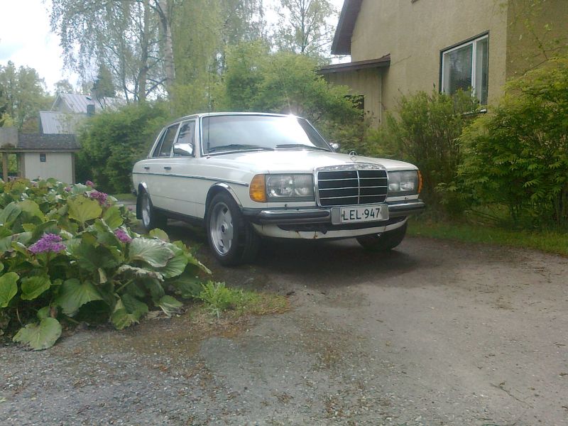

Kuvathan on aina kivoja.
Tuossa tämän päivän tilanne, porpetit on alla ja maski vaihui mustaksi.
Musta sopii mun silmään paremmin kuin harmaa, on jotenkin.. öö.. ryhdikkäämpi?
Tuo etuhelma pitäisi jaksaa krapata siistimmäksi.
