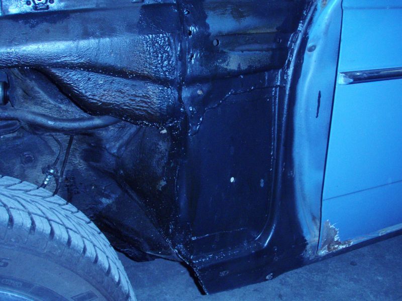

entistä juttua nimellä synttäri auto,eli auto menossa maalaukseen mutta pientä puuhaa tiedossa. paljon tehty ja paljon tekemättä.
moottori tehty uusiksi,alustassa kaikki kuluva uutta(kunnostukseen menny tähän mennessä vajaa 3000e)
pulkkroope
Viestit: 45
Liittynyt: 08.12.2012 17:16
Paikkakunta: keitele
Viesti Kirjoittaja pulkkroope »
eli tällainen peli ennen purkua...suht siisti päältä päin mutta...
isoimmista hitsuista oli kuvat hävinny,mm. lattioita tehty uusiksi
oli alun perin 200d,josta halkes mäntä.nyt 300d ja on muutos rekisteröity
Uusittua
-jarrut,nivelet ,puslat,jarruletkut uusittu
-moottorissa uudet männät,venttiilit ,kaikki tiivisteet,ketju,yms kuluva vaihdettu ja koneistettu.myös suuttimet uusilla sisuskaluilla
-umpioiden lasit
-myös uusi tuulilasi odottaa vuoroaan
-simpukka vaihdettu välyksettömään
-perä vaihdettu automaatin perään
-etu pyörän laakerit vahdettu
oli välillä turbotettunakin ,mutta huonoin tuloksin(kiertokanget ei kestäneet)

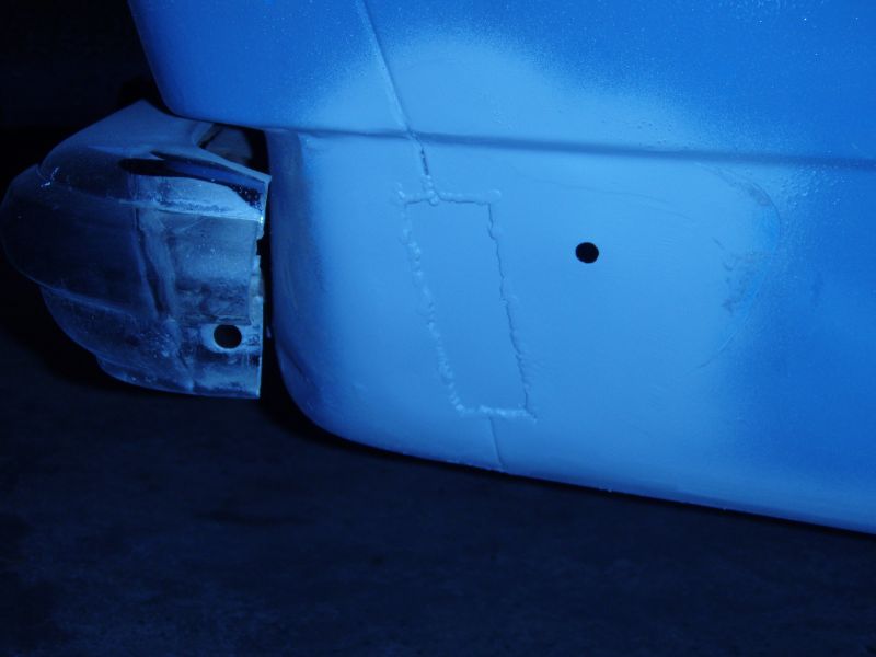

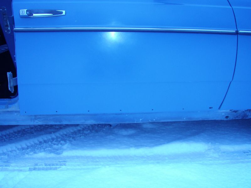

hieman taas projekti edistynyt mm.ovien alareunoja vaihtelin ja muutenkin hitsailin lisää. koe mielessä maalasin oven ja lokarin,ja tuli suht siistit
kamera vanha,niin kuvat ei parhaita

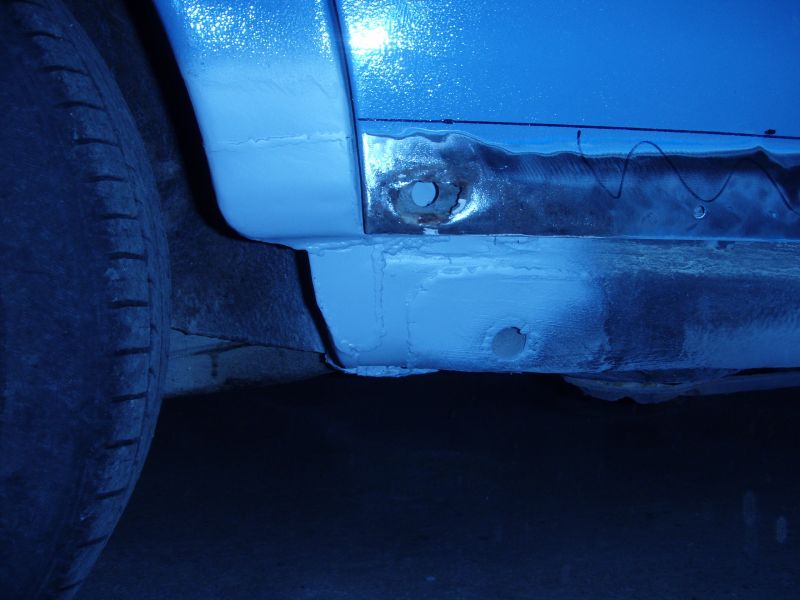

Tyrkkäsin ennen tallillta lähtöä tuulilasin pois ja taas lisää hitsausta.Lasin karmin alareuna laho kuskin puolelta,onneksi varaosa-autosta saa korjauspalan

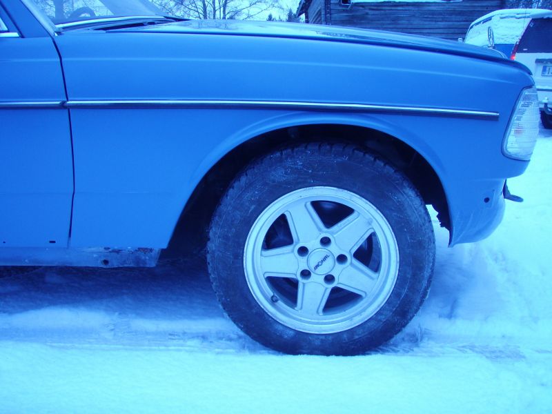

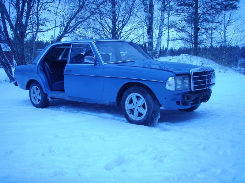

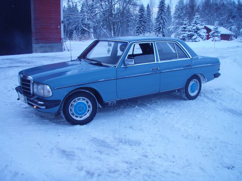

Laittaiskohan kesäksi vakio renkaat+peltipölärit vai alkuperaiset alut vaiko kuvien 15-tuumaset alut.kertokkee työ viisaammat!!!

Minusta nuo alla olevat vanteet näyttää hyvältä, joten jättäisin ne autoon. Tosin orkkispellit pöläreillä on kans hyvän näköset.
Hyvin näyttää hitsuu- ja maalihommat sujuvan. Pittää itekki hommata nuita ovenkorjauspeltejä kunhan saan taas projektiin vauhtia. Saa laittaa vinkkiä mistä niitä sais edukkaasti.

Jos mielipiteitä halutaan nii nuo alut passaa hyvin mut orkkispellit+kapselit passaa parhaiten, vielä ku maskin laittaa harmaaks 8)

Kaikki mainitut vannevaihtoehdot OK.
Tosin orkkis peltipöläri on niin hieno näihin...

juu harmaa maski tallin seinällä,etuvilkut meinasin myös vaihtaa uusiin oransseihin.
ovenalareunan korjauspellit otin tarvikeliikkeestä,paremmat tulee jos omistaa kanttikoneen ja tekee itse pellit...(RUTTUSIA VALMIIKS TARVIKEPELLIT)

vaihtelin kaikki jouset+iskarit ja etu alatukivarret,myös perinteiset viat narinahelat.....asensin myös lohkolämppärin,kun oli imusarja irti
loota öljyjä ei oltu varmaan milloinkaan vaihettu,vaihoin 170tkm kohalla,oli melko sakkaa :?loota luistaa kolmos ja nelosvaihteen vaihdon aikana,muuten ok,
imusarjakin oli ihan tukossa,kun veti välillä vikatilaan.
sisusta ei enää vaalea,vaan musta täysnahka sisusta.
jotka tietää autosta jotain,niin kertokee.
ainakin etuloksut+takaluukku maalattu uudelleen kupan takia
tervasin auton oikealla tervalla,auttaako vaiko pahentaako sen näkee joskus

juu kuppaa kuskinpuolen oven karmeissa,vasen takakarmi pahin.ei huomaa,jos ei tarkkaan katso...
näyttää vika koodina kiertovesipumppua,liekkö vaikutusta lämpeemiseen?
