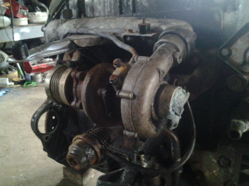

Tänään ja eilen on tehty tälle huoltoa. Tuulilasi vaihtui uuteen, kun 34v ikäinen originaali ruutu oli melko samea. Kytkin tuli ilmattua, koska poljintuntuma oli hieman erikoinen ja välillä täristi liikkeelle lähtiessä. Peräöljyä lisäsin reilut puoli litraa :shock: Sähkölasien katkasijatkin tuli purettua & putsattua.
Tuolle aa-moottorillekin löytyi käyttökohde :wink:
