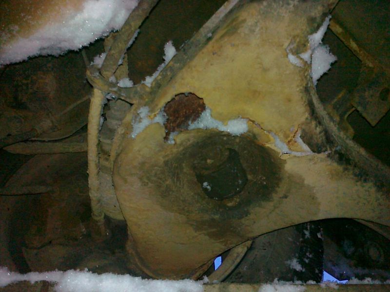

No tämä tietysti promptasi Ässärempan vauhtiin, joten ensin tarkisteltiin virranjakajan kuntoa, laitettiin sinne tiivistekin samalla.

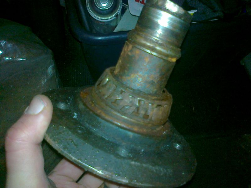

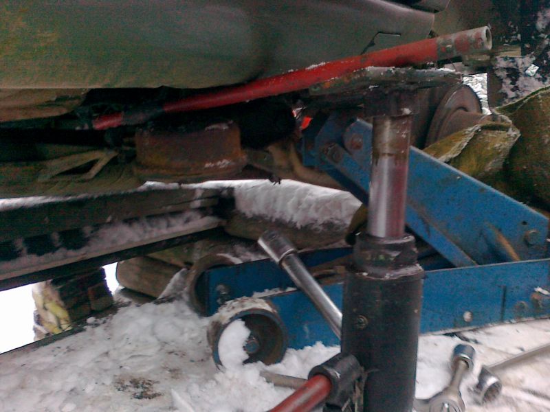

Perjantaina vielä ajot tällä ennen tuota kauan lykättyä tukivarsiremppaa; miksi turhaan käyttää kesäkelejä siihen hommaan kun sen voi tehdä lumen keskelläkin pikkupakkasessa :roll:
Vaihtokunnossa siis, rengas tosiaan killotti jo meleko selvästi vinossa.
Mitäs sitä sitten...rengas pois, vetarin pultti pois ja vetari ulos, jarrusatula pois, koiranluu irti. Takapenkki pois, iskari irti. Auton alla sitten pakoputken laskeminen tuen varaan, iskarin irroitus ja tukivarren pultteja irrottelemaan tarpeeksi järeillä kaluilla, kylläpä ne kohtuu hyvin nasahti auki. Kardaaninpuoleinen pultti mahtuu tulemaan ilman suuria ponnisteluja suht helposti, se toinen teettää enemään töitä, lopulta tuollain sain isolle 24 mm hylsylle tarpeeksi tilaa:
Käsijarruvaijerin sitten lopulta katkaisin kun en jaksanut sitä löysytellä, liekö olis pitänyt jarrulevy ottaa pois jotta olis saanu sieltä kautta tarvittavat sentit.
Kasausta sitten käänteisessä järjestyksessä ja kyllä siinä sai aikansa ähertää, jotta sai omain päin tukivarren nostettua paikoilleen ja jousenkin oikeaan koloonsa. Tuli sitten samalla vähän tervattua paikkojakin, vaikka eihän se näillä keleillä kuivu...
Vaan kyllähän se olikin sitten Ässällä makiaa taas ajella pitkästä aikaa, ajaijjj 8)

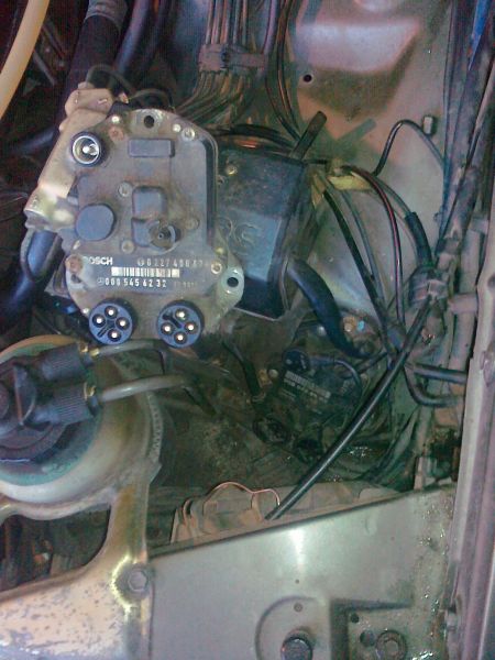

Kylä se varmaan käyntivika lie, just kävin sitä laina-autolla kaupunkireisun yhteyvesä käyttämässä, hyvin lähti käyntiin, sammui sitten n. 15 sek kuluttua issekseen moottoriröpötyksen kera. Kait se ehkä sittenkin varmaan luultavasti jospa sytkäpuolelle viittaa kun näyttää että vain kosteilla keleillä robleemaa pukkaa; eilen vielä ajelin 100 km hymyssä suin itseäni ilmeisen onnistuneesta alustaremontista salaisesti onnitellen kun kyyti oli niin kerrassaan mukavaa ja tosiaan käyntikin oli niin tasaista ettei liikennevaloissa tiennyt moottorin olevan tulillakaan, hah, ylpistyi mokoma :D
Häätyy tutkia tulupat ja sytkäjohot seuraavaksi, jakajan kansihan olikin äsken auki ja se suht uus muutenki, mutta nykyisten varaosien laadulla mistä sitä sitäkään tietää kun ei suurennuslasin kanssa tullut katottua...

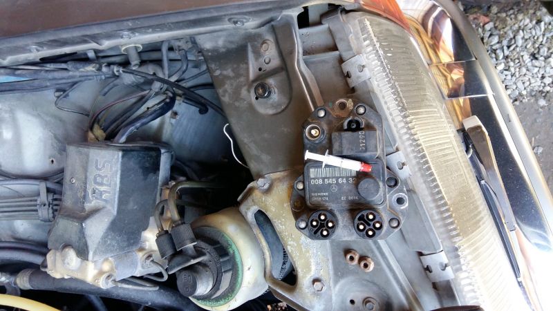

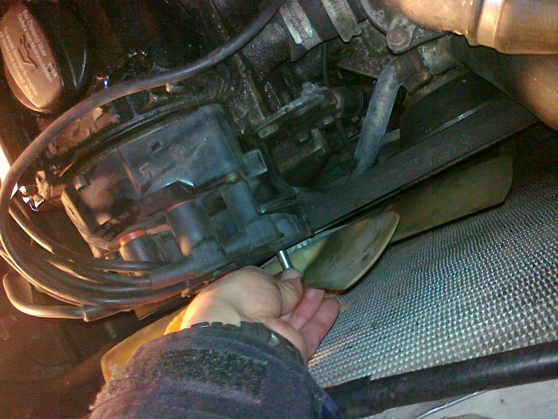

Noniin, Ässä ajettu kotio. Todennäköisin syypää näkyy kuvassa kaksin kappalein (käytetty osa jo paikoillaan):
Ajellaan nyt jonniin aikaa ennen lopullisia tuuletuksia (ja seuraavaa korjauskohdetta odotellessa :D) Onneksi sattui ko. osa olemaan tämän syksyn tilauksessa Saksasta, alle satkun tais olla (käytettynä tietysti) tuo.
Sitten täytyy visiteerata elektroniikkakaupassa hommaamassa sitä lämpötahnaa ja kalvo tuo alle.

en nyt oikein saa selevää nuista numeroista, olisko se mahollisesti-
008 545 62 32
0227 400 674
voisin tarkistaa olisko kaapissa tuollasta :roll:

touhottaja kirjoitti:en nyt oikein saa selevää nuista numeroista, olisko se mahollisesti-
008 545 62 32
0227 400 674
Just oikein luit, sain nyt vasta tarkistettua omalla silmällä myös livenä jutun. Ei kait tuo haittais vaikka ois toinen varastossaki, kattelepa jos löyvät !
Yykaakookin liikkuu taas eteen- ja tarvittaessa taaksekin päin. Olihan savottaa korjausmiehellä vaihtaa laakeri:

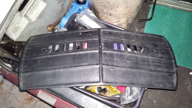

123:lla siis ajeltu pitkin talvea, sain naapurifoorumilta hommattua tuommoisenkin:
Joten maskin alla piilossa ollut paffilätyskä jouti pois ja tuo nippusiteillä kätevästi maskiin kiinni ja kokeillaan tämä talvi näin. Eipä muuten ollut käynnistymisessä ongelmia noilla -30°C:n pakkasillakaan kun jokunen tunti auto roikassa oli, iso peukku siitä hänelle, hieman kyllä hirvitti etukäteen !

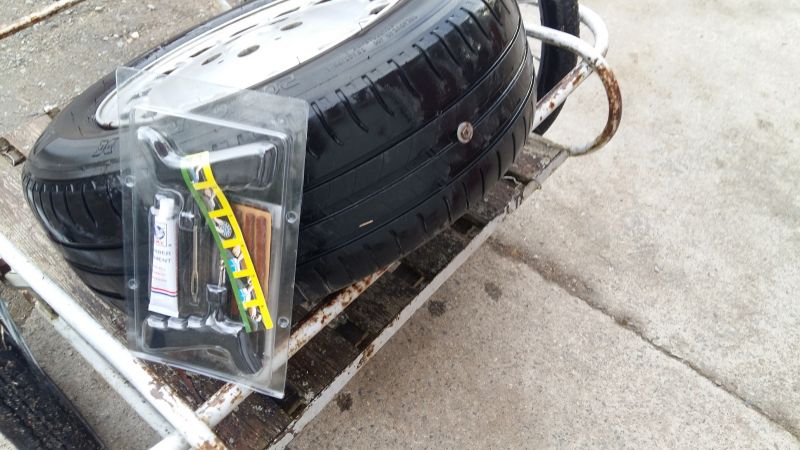

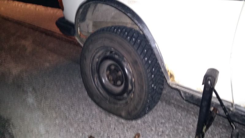

Joulukuussa pääsin kokemaan elämän ensimmäisen rengasrikonkin, Haukiputaalla -17°C:een pakkasessa ja tuulessa tuli kesärengas pyöräytettyä eräänä iltana alle:
Vanhalle vanteelle ei rengasliike suostunut uutta kumia laittamaan (ruostetta liikaa yllättäen), joten varastosta valkkasin sopivampaa vannetta eholle ja onneksi kelpasi. Löytyi jopa yksi sarja Nordmaneita suoraan varastosta, joten siitä yksi kumi alle, 95 € kustansi se lysti.

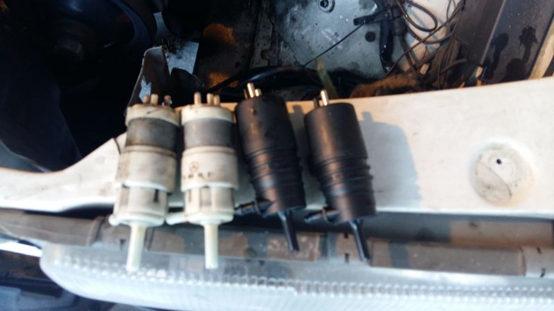

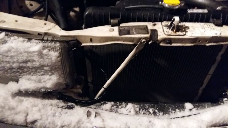

Sitten yhtenä loskailtana ajellessa tuulilasin pyyhkijät + pesunestepumput sanoivat sopparin irti, lampunpesurin pumppu ulisikin jo kesällä isseksein joten se oli jo kytketty irti. Epäilys nyt tietysti heräs tuohon toiseen pumppuun --> sulake ja lopulta sitten hain Motonetistä uuvet tilalle:
Selkeästi kevyemmät ja heppoisemmat nuo mustat ja suihkukin aikalailla eturauhasvaivaisen oloinen, mutta pääasia että perille lentää :lol:

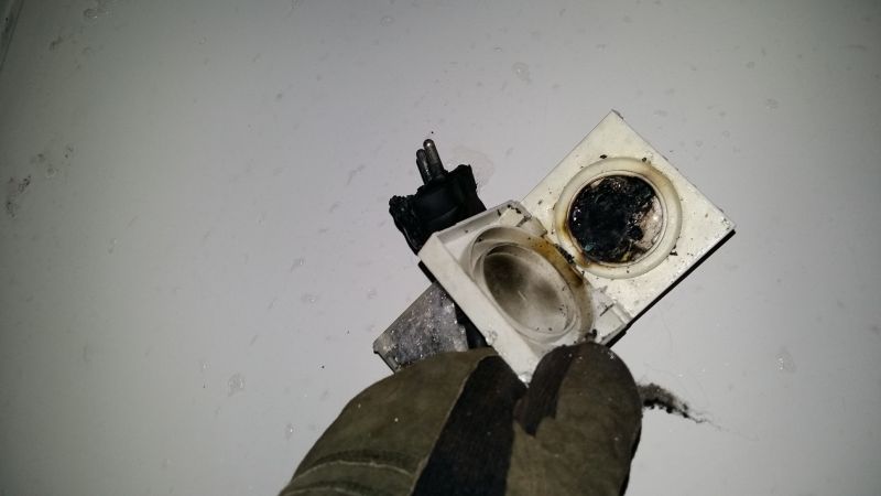

Sitten kävi jo kylmät eräänä aamuna tallille könytessä töihin lähtöä varten:
Mokoma jo vuosia vanha ajastin oli päättänyt yrittää hybridisoitua töpselin kanssa yhteiseksi massaksi, minullahan oli ajastin ja roikkatöpseli puskurin alla kiinni siinä hinausrenkulan tuntumassa, ehkä onni onnettomuudessa verrattuna siihen, että olis ollut hirsineinän töpselissä kiinni...no eipä siinä siis sen enempää vahinkoa, sulake tietty paloi tallista. Roiston topikista sitten muistin, että kaapelia oli sielläkin haettu ja Tarviketoriltapa tosiaan hain itsekin vastuskaapelin ja lämppärijohdon 45 €:oon, joten tulipa päivitettyä tämäkin feature nykypäivään. Jos sitte joskus irrottelis tuon vanhan pois konetilasta...
Nuinkin eleganttiin ratkaisuun päädyin eilen illalla tuon kiinnityksen suhteen, kun ei muovipuskuriakaan ole mitä rei'ittää, hah.

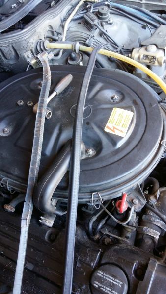

Äskön kotio ajellessa pisti sivusilmään:
Ja sitte ulukopuolelta:
Mitenkäs se nyt noin herkesi irtoomaan ? Listan kun länttää paikoilleen niin jää vielä reilun sentin välämä näkösälle; katkeskohan tuosta siis peräti palanen...? Kait se joku patentti häätyy kehitellä tai hommata uus käytetty tilalle...

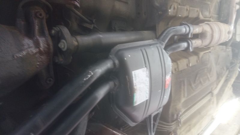

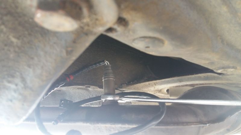

Jotahhii tullunna värkättyä, Ässä pitäis alkaa olemaan nyt ajokunnossa:
Pakoputken väliosaa (Saksasta, jotain 180 € kustansi, tarviketta tietty):
Lambda-anturia (Bosch, Saksasta, ~80 €):
PA-suodattimelta lähtevä polttoaineletku (mb-osasta, ostin myös pumppupaketin toiselle puolelle tulevan yhdysputken, n. 80 € yhteensä):
Kerran tuli jo leimaa yritettyä, mutta olipahan unohtunut kiinnittää käsijarruvaijeri tukivarren vaihon jäliltä :oops: No sekin nyt paikoillaan, joten konttorin kautta huomenna liikenteeseen vaan (konttorilla huomattiin myös tuo polttoaineputken vuoto, ei se iso ollut, mutta kuitenkin valui pisara bensaa aika ajoin putken päälle tuosta metalliosan ja kumiletkun kiinnityskohdasta) !
Olihan savottaa noissa sinänsä yksinkertaisissa hommissa (=käsijarruvaijeri + pa-letku), kun sitä yrittää mahdollisimman vähällä purkamisella selvitä, josta seurauksena ahtaat paikat, tolkuton äherrys ja hierautuneet kämmenselät...

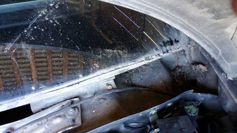

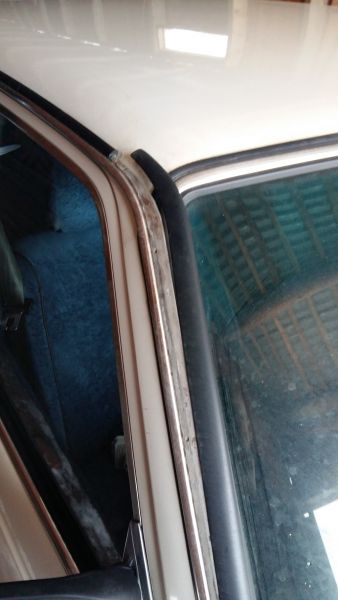

Sitten löysi paikkansa tuulilasin alareunan tiiviste, se kun tahtoo järjestänsä olla kehnon näköinen näillä vuosilla.
Samalla tuli kaukaloa puhdisteltua ja pyyhkijän niveliä rasvailtua, onneksi ei vielä ruostetta juurikaan löytynyt...

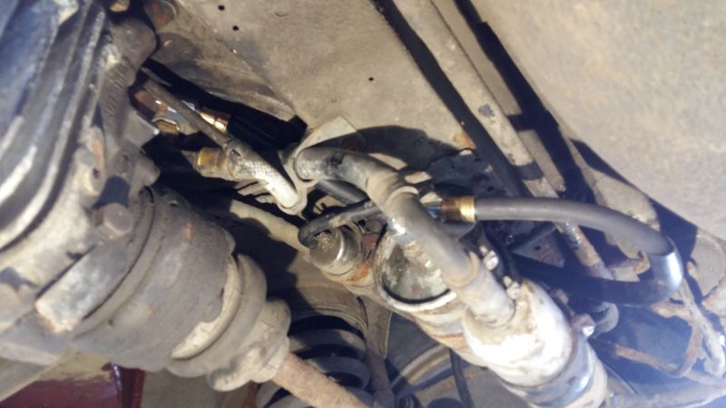

Kävipä tuossa joku viikko sitten tuommoinenkin tapaus:
Ihmettelinkin kyllä yhtäkkiä alkanutta outoa naputusta ko. aamuna töihin ajaessa kaupungin läpi, manailin jo pyöränlaakereita yms., no asiahan selvisi kun kotia lähdön aika koitti, kuskin eturengas tyhjä...ei muuta kuin talvirengas kontista alle ja etiäpäin. Paikkaussarjasta joutui kaksi paikkaa käyttämään ennen kuin tuli tiivistä.
Bensakin rupesi vienosti haiskahtelemaan risteyksiin pysähdyttäessä, naapurifoorumin vinkin perusteella vaihdon EHAn O-renkaat toisinpäin ja haiskahtelu loppui...täytyy kyllä hommata uus EHA tälle kesää, se vain on semmoinen vajaa 300 € tikki sitten (voisi toisaalta loppua satunnaiset lievät käynnistys-/käyntivaikeudetkin, joihin voipi kyllä iänikuiset suuttimetkin vaikuttaa, joutaisi vaihtaa siis nekin tiivisteineen tälle kesää vielä). Nyt mittarissa 570 000 km, moottorilla 440 000 km.
Saksan foorumilta luettujen hyvien kokemusten perusteella lähetin joku aika sitten Hollantiin eräälle (koti)elektroniikkasepälle vesiventtiilin, pa-releen ja automaatti-ilmastoinnin käyttöyksikön korjattavaksi (~170 € teki kaikkinensa), pakettia odotellaan ja vaihdellaan heti osat kun saapuvat ja toivotaan tietysti lämpötilansäädön ongelmien olevan historiaa...Tänään tuli vielä vaihdettua pari kesää sitten mustaksi maalattu maski takaisin alkuperäiseen harmaaseen; vaikka oli monta kerrosta mustaa maalia ja vielä lakkaa päällä niin jo vain lohkeilleita paikkoja oli muutamia vaikka ei nyt niin hirveästi kilometrejekään ollut tullut.

onko tuotuulilasin tiiviste jotaki metritavaraa vai tilattu jostaki? itelläki ässäsä huonosa kunnosa niin vois hommata uuden.

Tiiviste löytyy Saksasta W126-classicparts.de --> klik.
