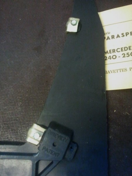

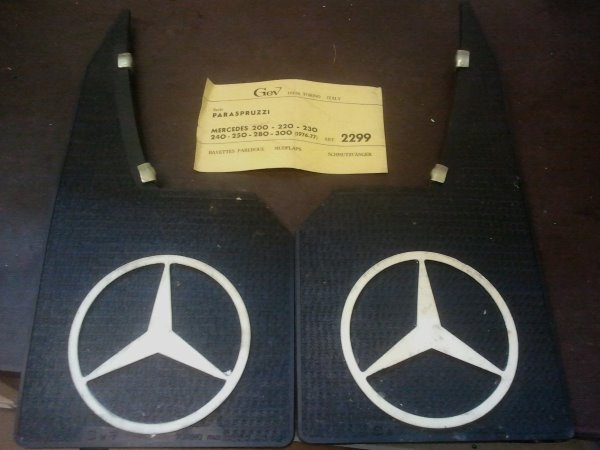

Kelpaisiko aidot italialaiset vintagekopiot – Gev:n valmistamat paraspruzzit? :D Löytyivät isämiehen varastosta. Vissiin hommannut aikoinaan omaan 200 D:hensä.
Roisto kirjoitti:Kelpaisiko aidot italialaiset vintagekopiot – Gev:n valmistamat paraspruzzit? :D
Yksi hyvä syy lisää hankkia Mikalta pirssi pihaan. Läpätkin löytyy omasta takaa ;)
Viestit: 7434
Ohos.
Menny ohi kokonaan nuo roiston läpät.
Oisko nuo kalliit? Ja taakse? Muoto näyttäs kyllä taakse sopivalta.

Hinnasta varmaan päästään sopimukseen, jos nuo vain muuten on passelit. Liekö joku 15 eurimoa kuinka paha?
Mistähän näkee, onko ne etu- vai takaläpät? Varmaan jos käyttäisi auton luona, niin näkisi.
