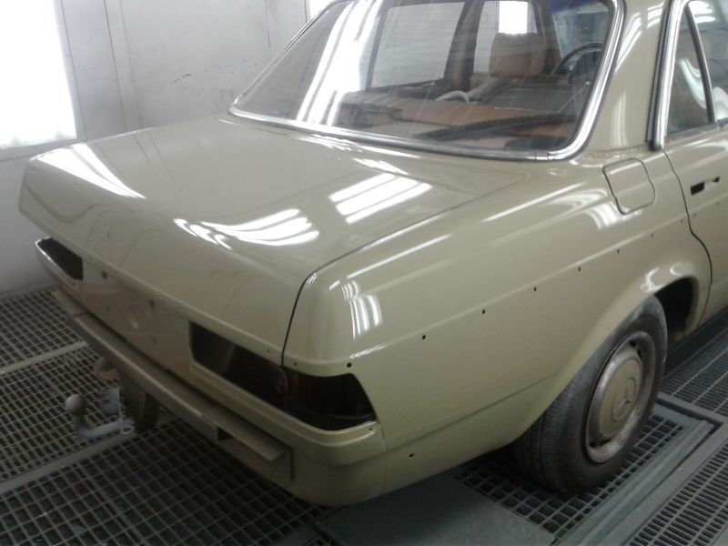

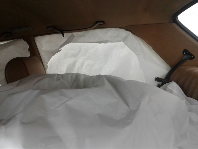

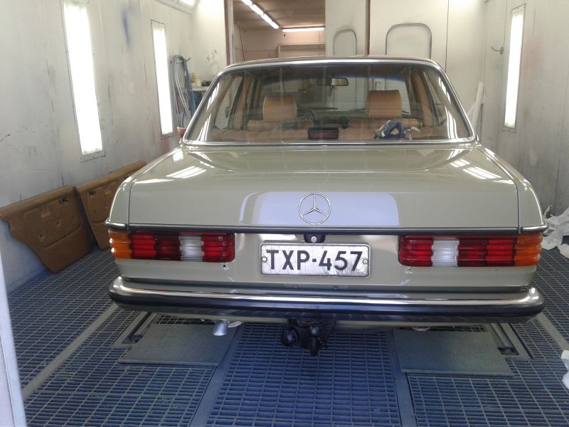

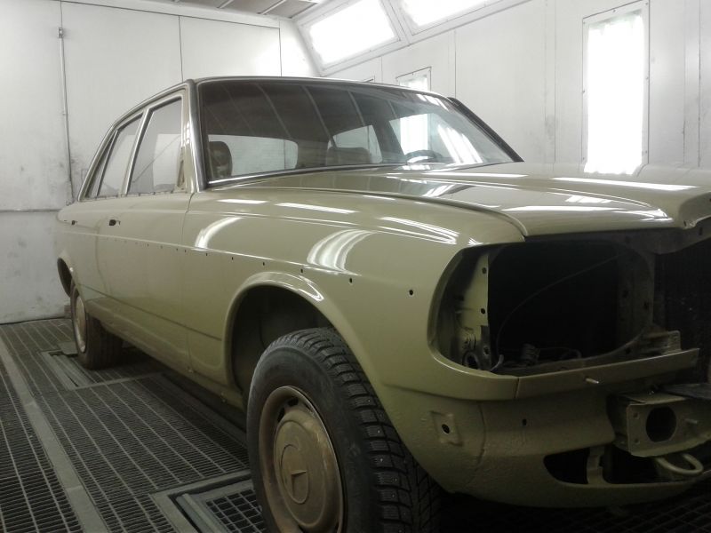

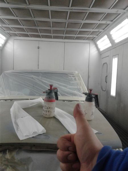

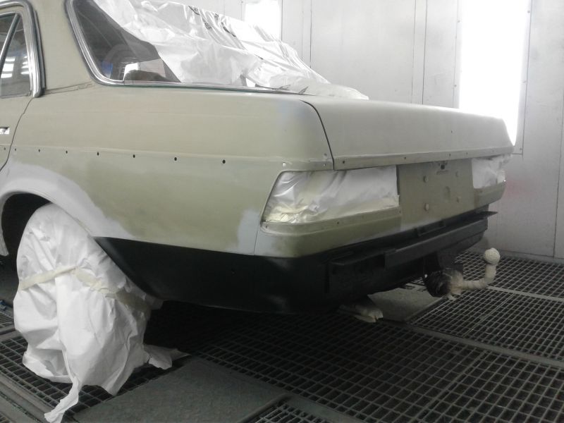

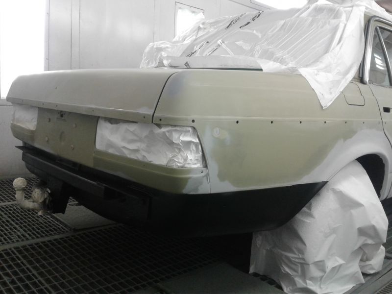

massausta ennen maalausta pääsee suojaamaan ja pesemään mutta saa tänään loppu päivän olla on jo pää pyörällä ja sillon ei pintoja maalailla mutta huomena uusilla silimillä loppu suojaus pesu ja maalaus
c280r6
Viestit: 536
Liittynyt: 15.12.2010 9:28
Paikkakunta: oulu
Viesti Kirjoittaja c280r6 »

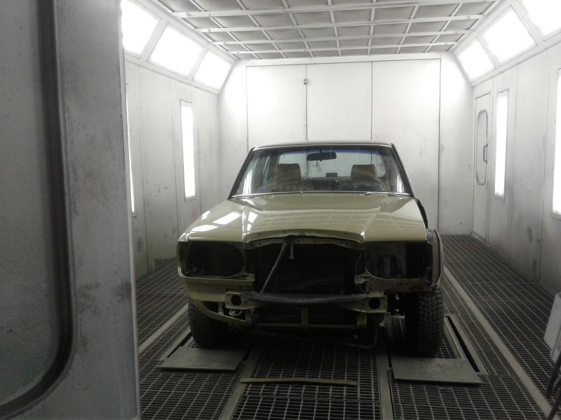

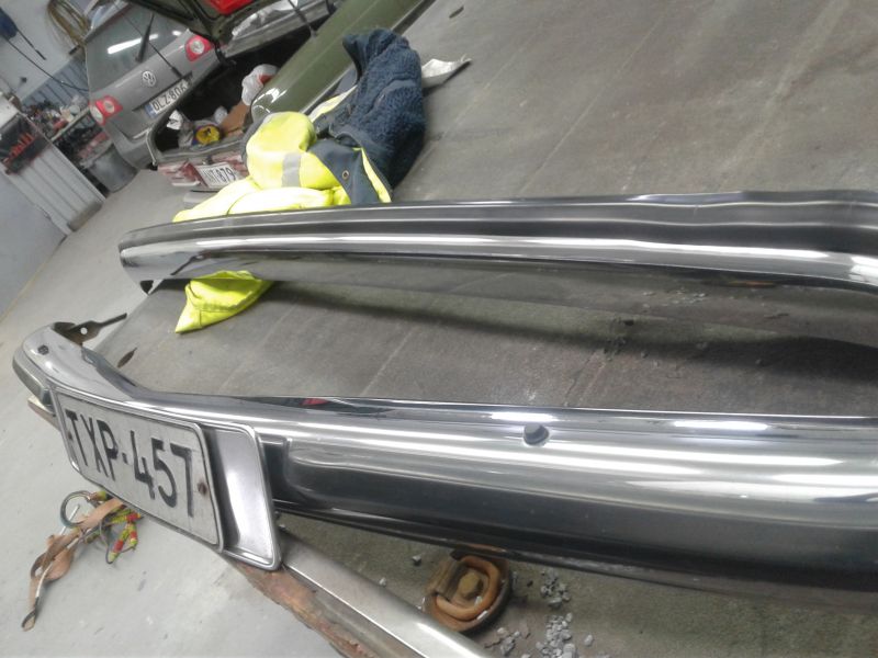

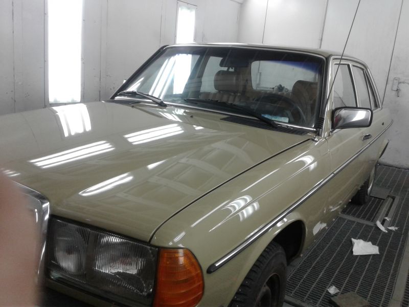

oviaukkojen suojausta kohta muuten lähtee
pesut ja pintaaa jo!!!

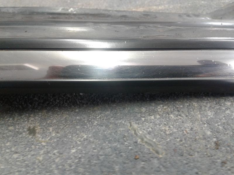

kromien kiilloitusta ootellesa....
semmosta settiä tällä kertaa nyt nukkuun ja huomenna kromia kiillottaan lisää ja osia takasi paikoilleen
Kuva ennen
Kuva jälkeen

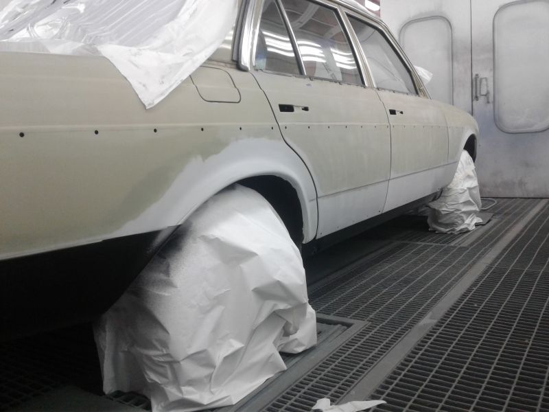

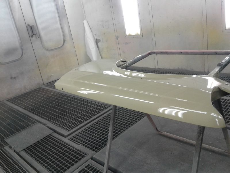

pikku hiljaa valmistuu aika taulu pitää kyllä hyvin eilen oli piiiitkä päivä mutta tulostakin tuli :D
aamulla oli lähtökohta eilen siis tämä....siitä se lähti
Kuva :lol: :lol:

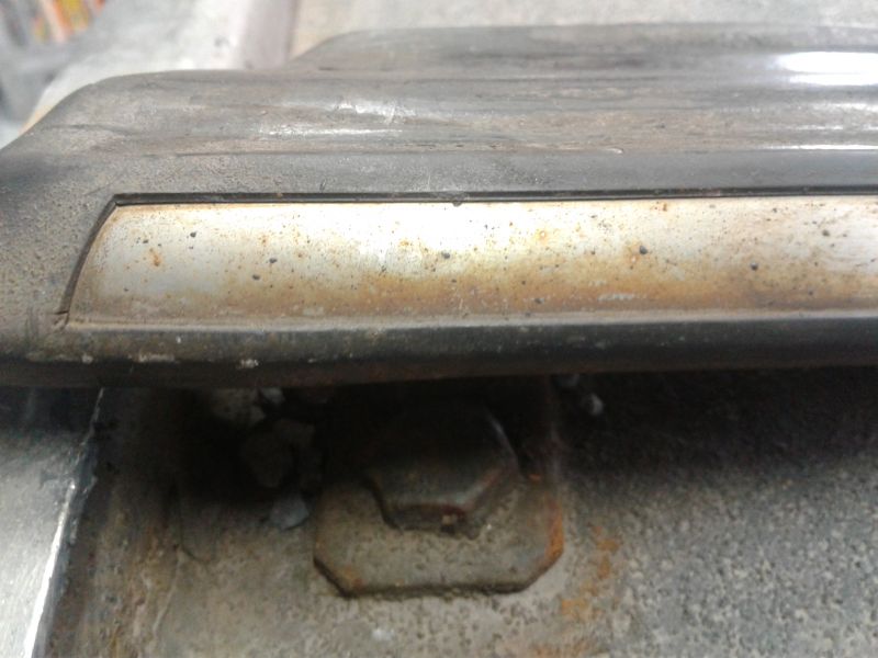

se osien puhdistus kiillottelu vie kyllä aikaa ja umpiot käytin auki pesin ja putsasin edestä ja takaset kanssa kahavat sivu-peilit karmit listat jne mutta kyllä hyvä tulee sitten on sisällä lämpötilan säädin ja parit penkin muovit ja armoton siivous niin sitte tiistaina konttorille näytille

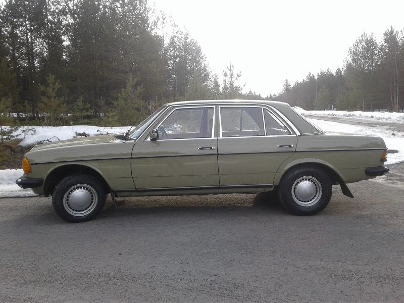

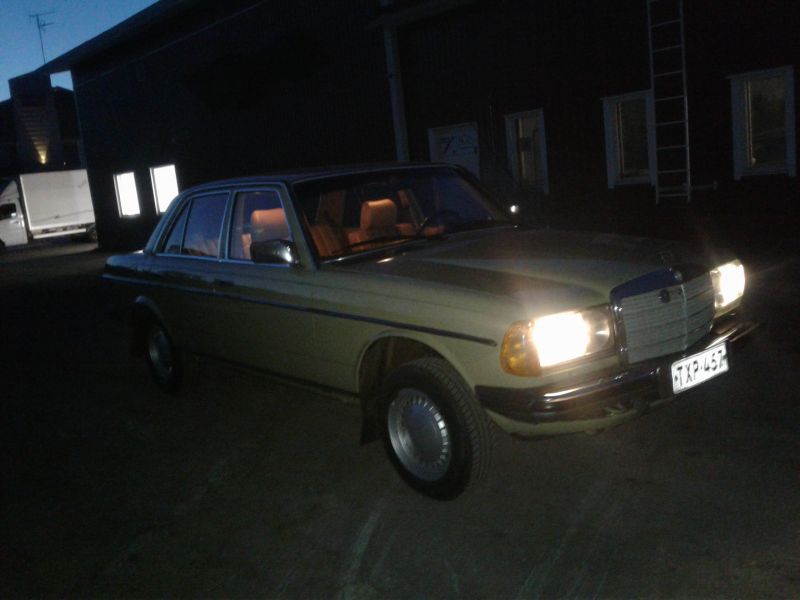

leima tuli eilen 19.03.2018 asti ajoaikaa kun tiistaina käytin niin kuskin etu iskari 0% kuskin taka jarru tottakai alkoi laahaamaan ennen konttoria ja päästöt maltilliset 4.58 :shock: noo pikku viilausta ja keskiviikko aamuna päästöt 1.9 ja jarrut ja iskari vaihdettuna leima :D :D
Viestit: 3839
Komia tuo antenni. Kuuluu vissiin tuon ikäiseen autoon :?:
c280r6
Viestit: 536
Paikkakunta: oulu
Varmasti originaali! nuo antennit jossa alhaalla on tuommoiset muoviset lautaset eikä löydy enää kun purku autoista noita.yleensä kyllä ovat takana mutta olkoon tuossa kun se siinä kerran on ollut en alkanut paikkaa muuttamaan museo tarkastus ja katsastus 04.05.2017 vapun jälkeen :D

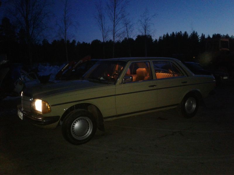

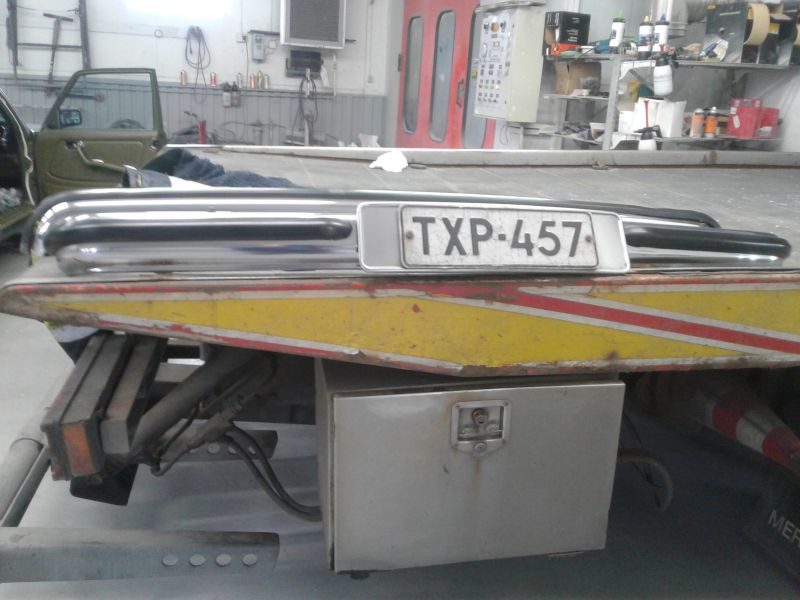

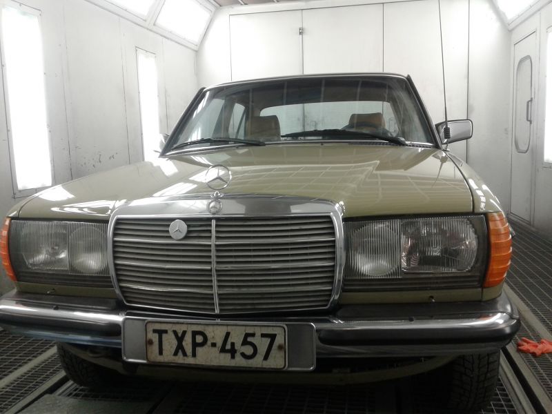

museo kattastukseen tietenkin pelli vanteet mersun merkkiset pultit ja pölykapselit :D
Viestit: 3480
No mutta, tuossahan on aito "hirvijahtialusta" :kuningasajatus:
xin811
Viestit: 656
Liittynyt: 06.8.2007 14:05
Viesti Kirjoittaja xin811 »
Helmat olis saanu olla alkuperäiset galinit graut mutta pääasia että auto on laitettu muuten hyvään kuntoon :P

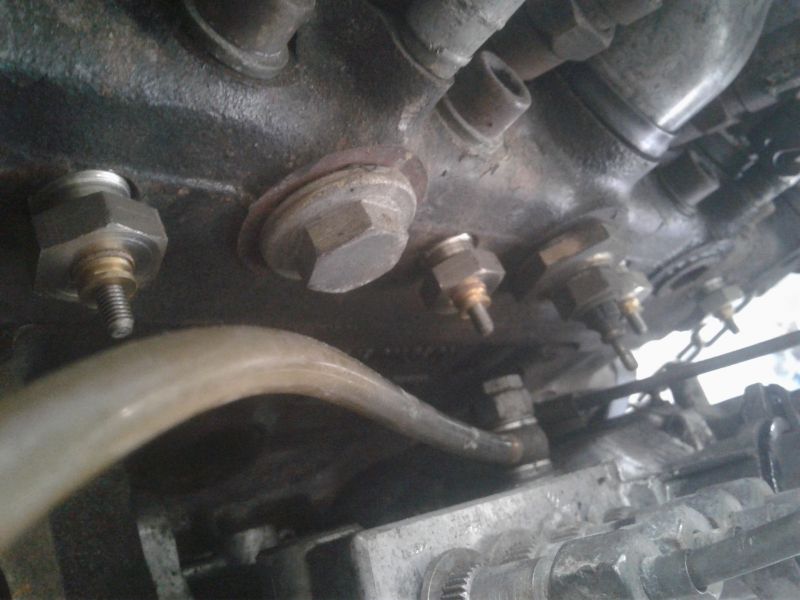

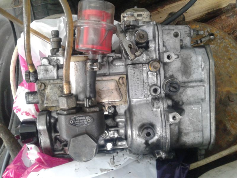

pumpun ajoitus teki ihmeitä savutus pieneni vetoja tuli helevetisti loppu kalakatukset ja paukutukset käyniin sievästi :D jotta melekeen kun bensa mese 8) 8)

Viestit: 29891
Tieten liika myöhäsellä sitte :?
jari_w123
Viestit: 1919
Liittynyt: 11.2.2006 0:35
Paikkakunta: kokkola
26 astetta eykk tuossa pitää olla ennakko kun 200D

tuli testattua samalla mitä se myöhänen tekee ja liika ennakko 10eykk - 50eykk ja kyllä se raja maailma millä toimii kaikin puolin parhaiten on tuon 5eykk sisällä ja 29-30 eykk tässä masiinissa tuossa kettinki on aikalailla merkeissään näyttää 1.5 astetta OT:sta etteen päin ei ilmeisesti paha mutta muuttaa hieman ajoitusta ja pumpun sisin merkki ei ollut ihan kohdallaan hampaattoman kanssa mutta hakemalla löytyi tuo kohta ei mennyt niin kuin römpsöössä että merkit kohilleen ja nam ja pam :lol:

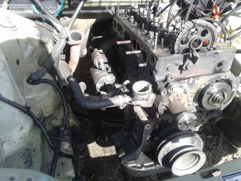

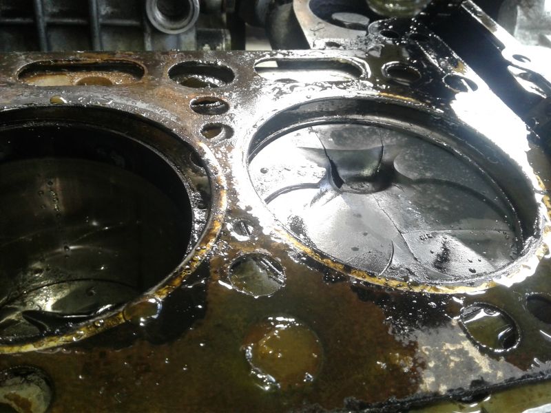

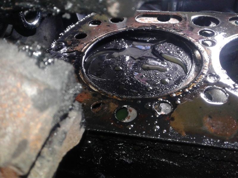

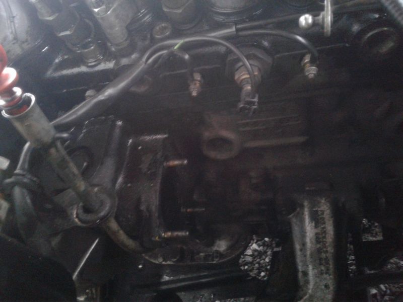

hyvää äiteen päivää mese teki lakon alako käryään ja sinistä pukkaan kunnolla ja käymään öljyllä jiihaaaa onneksi oli manuaali ja jarrua ja iso vaihe silimään sai sammumaan tämän näkönen oli kun kantta ravottelin :lol: :lol: :lol:
c280r6
Viestit: 536
Paikkakunta: oulu
eipä noissa muissa vai mahtaa olla jo metallit sen verran kierrossa että joutaa kone hyllyyn muitten jatkoksi ja uutta jo tulossa kaenuusta helluntaina

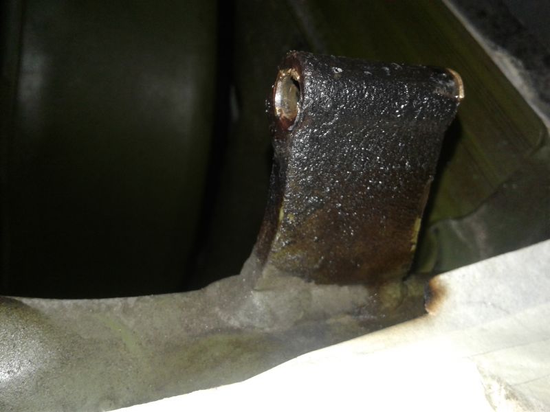

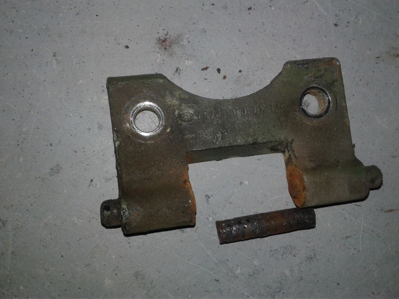

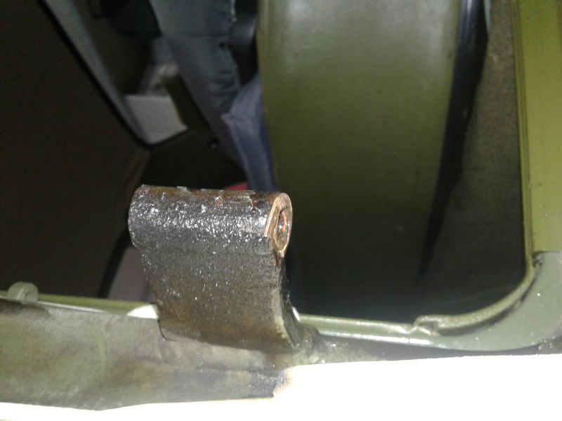

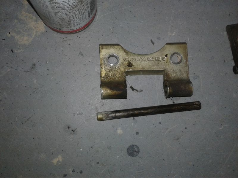

sarana jumppaa kuskin taka oveen ei ihme tai siis oli ihme että oli pysynyt tuolla mallilla tovin aikaa :shock:
farmarista taas hyvää osaa ilman eestä:) jess on vaan haukkunu hintansa:)
Kuvarikka piti laittaa kun on ja aika kulunut kupari holkit jotka tulee saranan sisälle viisasta koska näin ei kiinni hitsatut saranan varret kulu koskaan
nuo kupari holkit pitää hommata kaikkiin uudet eli 8kpl nehän ne näköjään väljentyy onko kukaan hommannut noita mistään saako edes veholta :?:

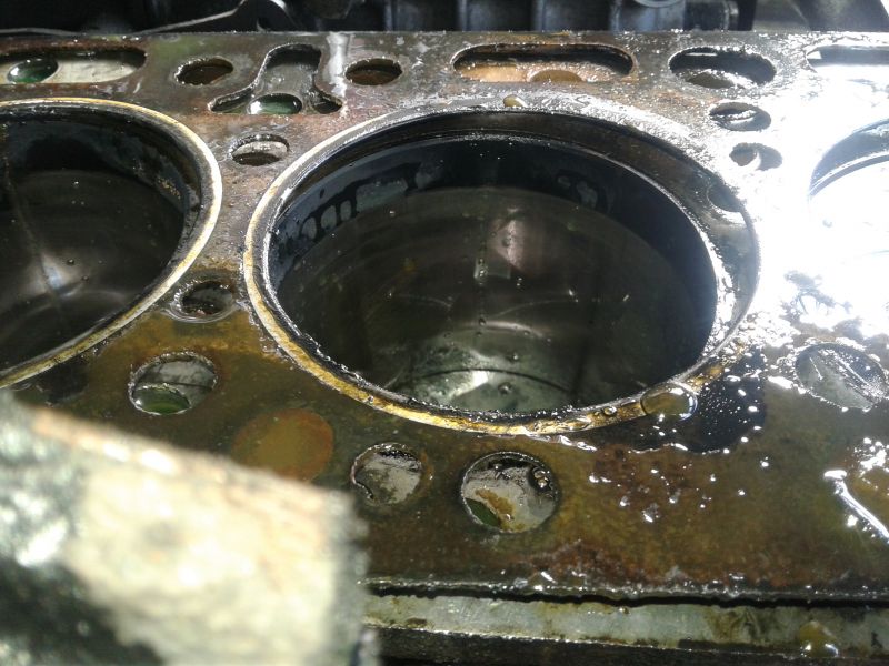

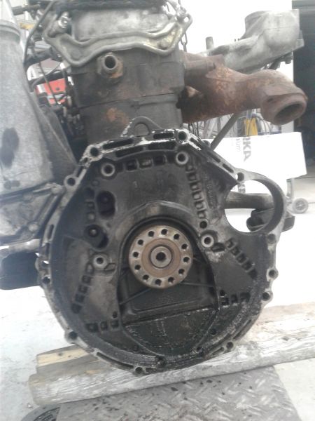

no niin ostin vuosimallia 1983 200d koneen ja ei sano muutako vöy vöy tartti alakaa käryään liikkuu käsivoimin lektistä muttei tartilla kun pari kertaa tarttia vaihdettu suuttimia käytetty irti .paineilmalla ja konetta pyörittämällä poistettu öljyä mäntien päältä ja pyöriparemmin muttei pa pa pa pa pa pam ollut syksyllä liikenteessä ja myyjä-papparainen vannotti että huippu kone jne jne mutta mikä vois olla ja miten öljyn saa mäntien päältä pois ilman kannen pois ottamista hehkut oli öljysiä ja suuttimet joten sitä siellä on
Viestit: 29891
Pitäisi tulla öljyn pois riittävän vähiin kun pyörittää startilla hehkut irti :?
c280r6
Viestit: 536
Paikkakunta: oulu

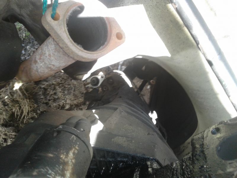

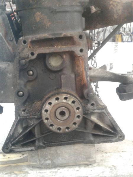

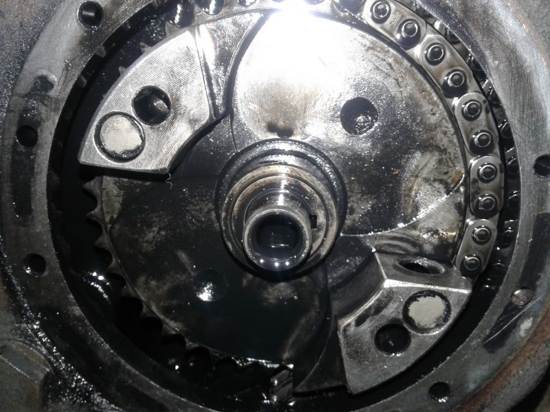

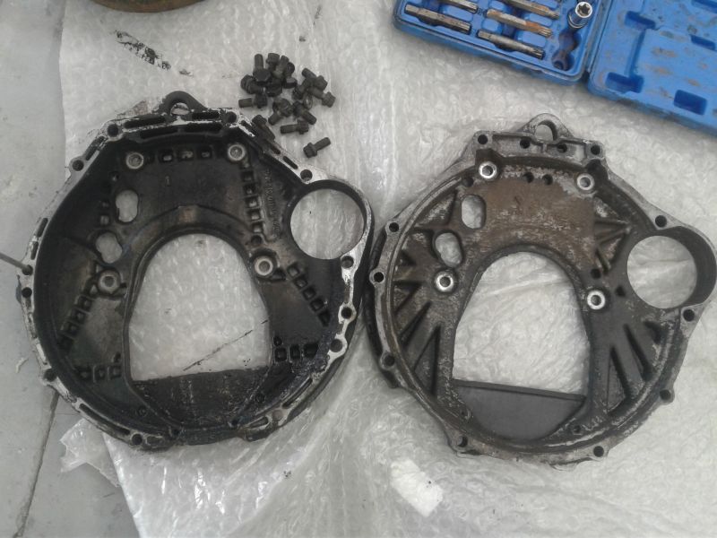

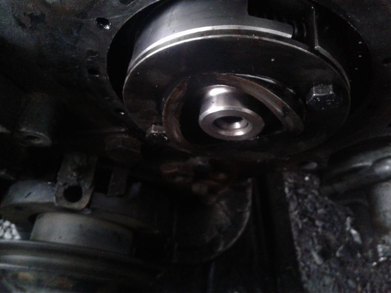

otin pois sen 1983 koneen ei se pyöri tarpeeksi mutta onko noissa nelivaihteisissa rauta loovan ja alumiini loovan kytkin kopat vaihettavissa keskenään kun nyt on 1980 mersun vaihto moottori mutta se on vanhalla loota laipalla niin ei 1985 alumiini loota mene paikolleen kun siinä on ne ohjari tapit ja tuossa vanhassa laipassa joka on koneessa kiinni ei ole reikiä niille vai meneekö jos ne tapit leikkaa poikki.
jari_w123
Viestit: 1919
Ei oo kopat vaihettavissa ilman hitsausvehkeitä mutta sen laipan voi vaihtaa sinne vauhtipyörän taakse moottoriin jolloin laatikko sopii.

Kuva vasen uudemman mallinen ja on se erimallinen vauhtipyörä on näköjään sama.
c280r6
Viestit: 536
Paikkakunta: oulu
kuivan näköinen joten menee ilman lakerin vaihtoa.
uudempi levy paikollaan.

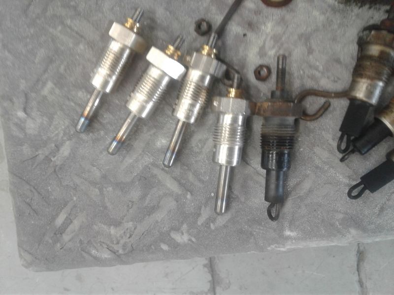

uusi 21mm isollakannalla oleva pikahehkusarja oli 65euroa mäkeliinin kadun kaupassa ei pahan hintanen ja oli viimeset hyllyssä :D
c280r6
Viestit: 536
Paikkakunta: oulu
ei tarvi peljätä että menee poikki irroitettaessa nuo isot hehkut :lol:
