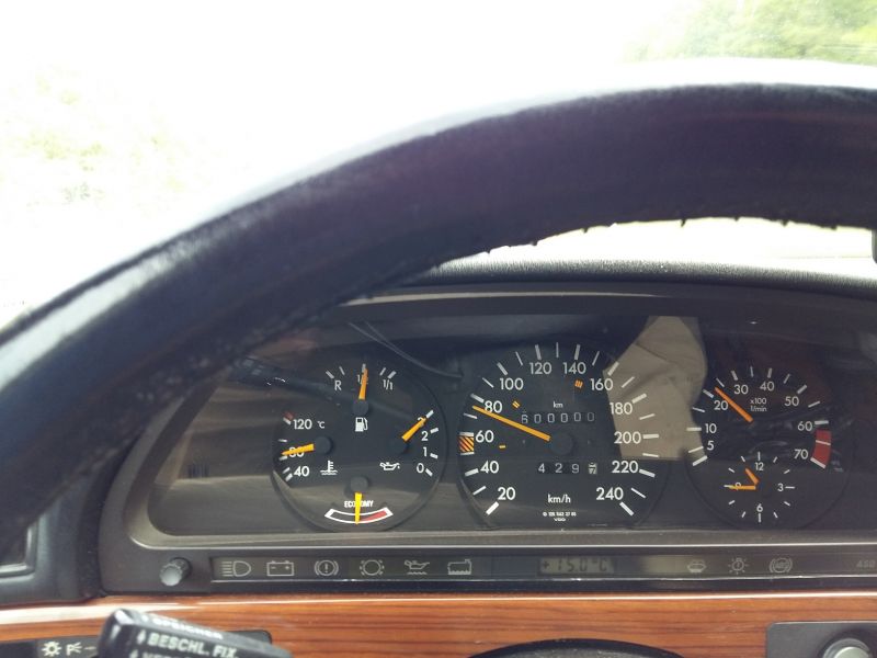

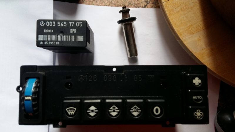

Kesän korvilla tuli vaihettua siis Ässään nämä:
Nyt kesäreisun jäliltä muutama sata km työmatkaa ajeltuna tuntuu lämpötilansäätö toimivan aika mukavasti, vielä pitäis kokeilla käydä ilmastointihuollossa uuden kuivaimen kera, mutta kohtahan kesä on jo ohi... :shock: nii ja ei oo röpötellykään enää, mutta mukava oli silti laittaa alkuperäinen PA-relekin takaisin. Postillakin oli muuten vissiin kiireitä ruohonleikkuussa kun tuo paketti kävi takaisin Hollannissa ennekuin lopulta sain sen hyppysiini :x

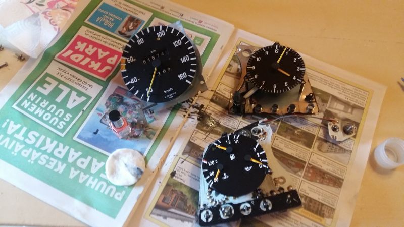

Yykaakoolle pientä uplifitä mittaristoon:
:arrow:
Äh, kehnostipa näkyy kehnoissa kuvissa oranssin kynsilakan vaikutus :lol:
Samalla laitoin heijastinteippiä mittarivalojen koloihin, olivat vähän ruskettuneetkin, liekö joku kokeillu 5W polttimoita joskus. Samoin putsailin mittariston numeroita vanupuikoilla ja EtOH:lla, varmaan öljynpainemittari perinteisesti falskaa ja turaa öljyä pikkuhiljaa sinne sun tänne.

onne nyt vaan eri komiat nyt kun saman väriset ittelläkin karsasti silmään viisareitten erivärisyys oranssilla tussilla tuli hyvät myös nuo vaihteen vaihto viivat kun värjäsi tuli hyvän näköset niistä.

Onko tuo pötkylä vesiventtiilin korjaukseen?
Viestit: 589
xin811 kirjoitti:Onko tuo pötkylä vesiventtiilin korjaukseen?
Jep, pötkylä on alkuperäinen venttiili, jonka siis lähetin Hollantiin korjaukseen. Tarvikkeenahan noita saa esim. Ameriikaasta (=monovalve) muutamalla kympillä, mutta nepä eivät toimi kunnolla, on jotain mitoituseroja niissä ainakin.

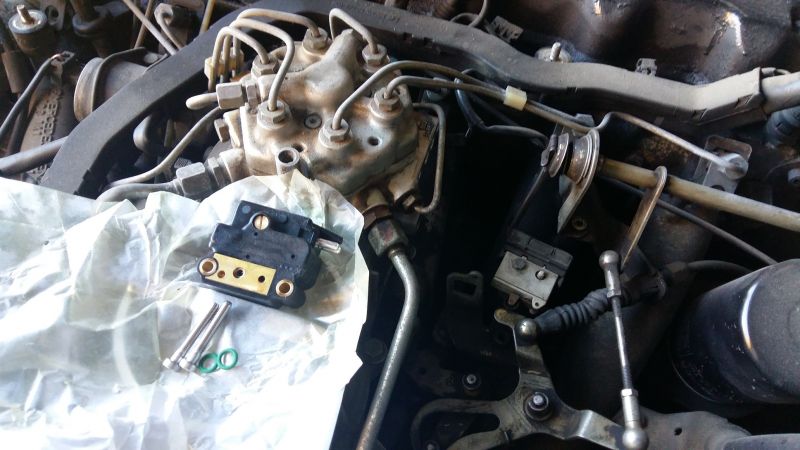

Toista viikkoa sitten alkoi Ässän ratissa istuessa kylymä rinki laajenemaan rrrseen ympärillä kun bensanhaju iski sieraimiin aina liikennevaloissa...se EHAhan se alkoi sittenkin falskaamaan, kuten tietysti oli odotettavissakin. Äkkiä eBay.de:stä tilaus sisään ja noin viikossa sainkin postilootaan paketin, kiitettävän nopeaa palvelua ! On siinä osalla kilohintaa kun 277 € joutui moisesta pikku palikasta köyhtymään. Toisaalta hyvä että noita vielä saa uusia niin pysyy vanhukset liikenteessä pitkään !
Vaihtohomma kyllä heleppo, kunhan muistaa väistää silmään tähtäävää bensasuihkua vanhaa osaa irrottaessa (jos ei ota paineita pois muualta ensin).

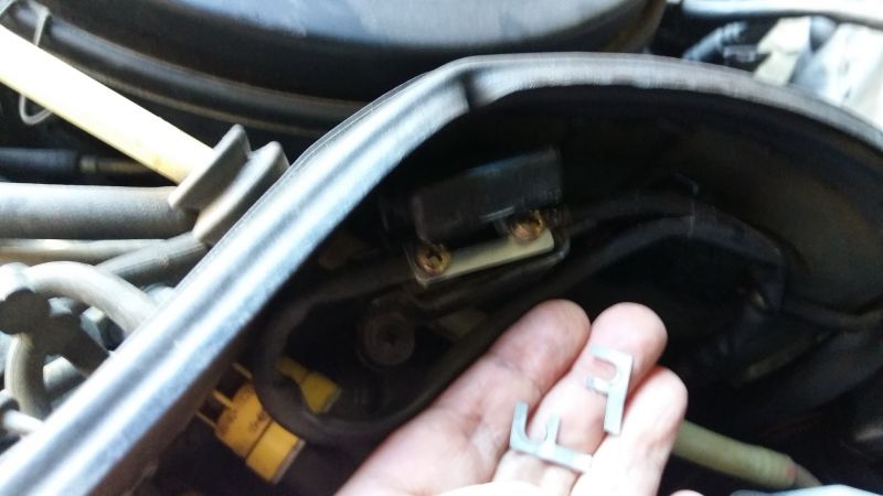

Sitten sippasi puhallinkin toissapäivänä, arvantenkin sulake meni:
Motonetistä korvaavaa tilalle 1.9 € hintaan ja jäi vielä muutama varalle. Tosin testaamatta on vielä, että onko joku paikka oikosessa vai miksi se vahna sulake meni...

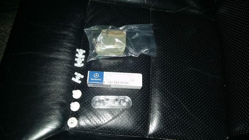

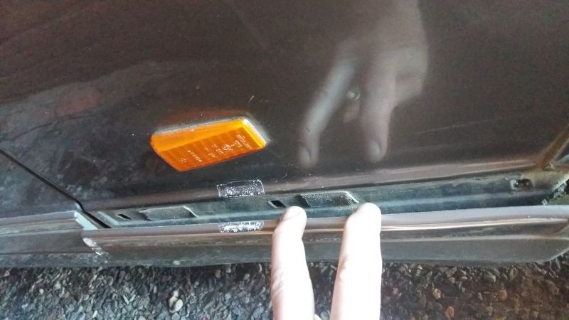

Ja vielä tuli haettua uuvet rekisterivalon muovit, vanhassa hapertuneessa muovissa ei enää lamppu pysynyt kunnolla paikoillaan (mikä tietysti aiheutti häiriövalon vilkkumista mittaristossa):
Nuo valkoiset nippelit olivat kylkimuovien kiinnitykseen, tarkoitus oli lokasuojan yläreunaa kiinnitellä, mutta tietysti nuo passaavatkin vain muovien alareunaan...no 2-puoleinen teippi tuli siinä sitten (taas) avuksi.

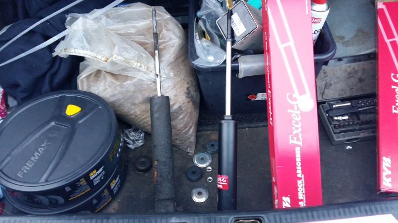

Sitten samalla reisulla kyselemään uusia iskareita, Bilsteinillä ja Sachseilla sattui kumma kyllä olemaan yli 20 päivän toimitusajat joten jouduin sitten kybit ostamaan, myyjä ei kovin mielellään niitä kyllä edes myynyt mutta kun ei oikein ollut aikaa odotella (enkä jaksanut alkaa netistä tilailemaan kun tämä v-loppu oli sattumoisin paras mahdollinen rempan kannalta); kylläpä syykin selvisi kun vaihto-operaation tänään tein, meleko köppöset kyllä olivat verrattuna paikallaan olleisiin (mitkä sitten olivatkaan, niin paksun Scheissen peitossa olivat ettei jaksanut alkaa putsailemaan ja tutkimaan. Katsotaan miten kestävät, ehtiikö esim. takuuaikana ongelmia tulla.

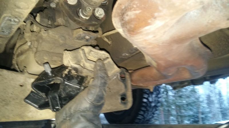

Samalla kun auton alla könysin niin tuli vaihdettua vaiheloovan kannatinkumi, ehkäpä ei niin hätä olis tuolla ollut mutta kun sattui kumi olemaan ja vaihto on heleppo homma niin tulipa tehtyä. Seuraavana vuorossa takajarrulevyt, katsuri huomautteli (toisessa levyssä ruostetta, vain parin sentin viiru kirkasta pintaa jarrupalan jäliltä) mutta ei laittanut papereihin asti merkintää.

No perskules ! Harmin paikka; pijetään tämä mielessä jos kybit lasahtaa tässä lähiaikoina :D No ei sulta löytyis antennia takalokarin päälle, sattui jalaka lipsahtamaan jäällä peräkontille mennessä ja juuresta poikki koko piiska. Normiantenni itellä siis, ei oo enää sitä nousevaa / laskevaa tyyppiä.
Ainakin tänään kyyti oli selkeästi parempaa, loppu niiailut ja tärinät ! Eikun uusintanäyttöön hetikohta. Oli muuten kohtuu halapa katastus kun 33 € ottivat viime viikolla kaikkinensa, tietty uusinta maksaa 15 € joten sinne normikuluille tässä päästään...

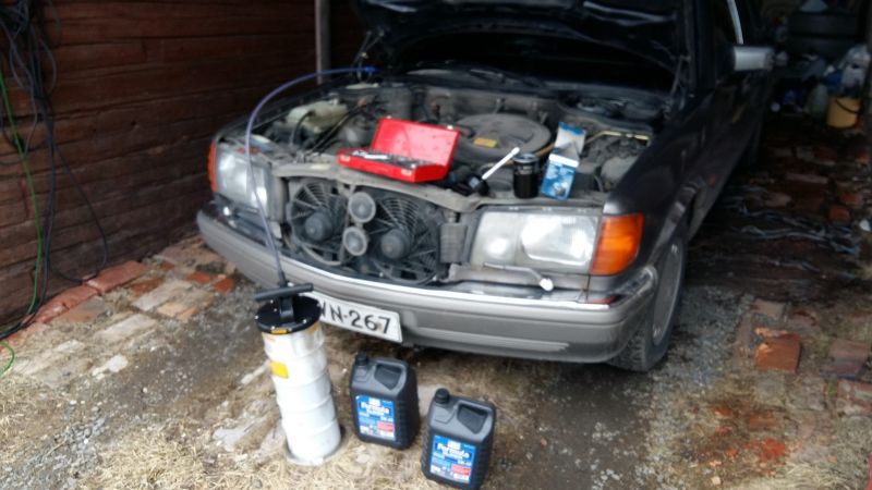

Ja pientä perushuoltoa välillä, n. 590 000 km kohdalla uudet Liqui Mölyt mahaan:
Taas tuli todettua, että 10 L ostoksella vaihtaa ja ajaa reilut 10 000 km ja jääpi ylikin litrasen verran ehkä. Moottorikin melkoisen pölyinen tämän talven jäliltä...

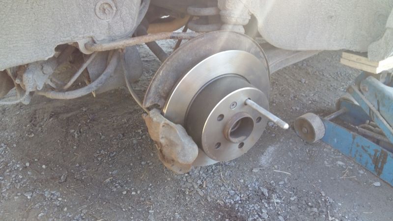

Jarrut alako nypyttään talvella ja tietty pahenivat koko ajan, lääkkeeksi tähän tepsivät uudet takajarrulevyt molemmille puolille:
Tietystikään en ollut muistanut jarrupaloja ostaa, joten kesken remontin piti käyvä Motonetissä :oops: Vanhoissa oli jonniin verran pintaa mutta mm. ykskin pala irtosi siten, että metallitausta lähti lopulta irti mutta itse palamateriaali jäi vielä satulaan kiinni...

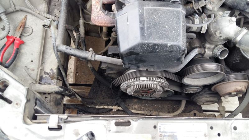

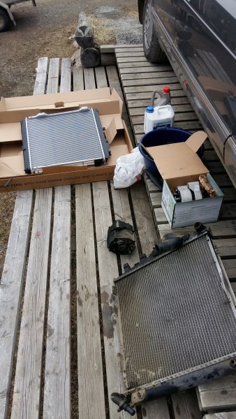

Ässän ropaus jatkui tänään syyläri- + laturijumpalla. Molemmat olivat jo parhaat päivänsä nähneet; syyläriä tuli joskus paikkailtua ite patenttihommilla, laturista sanoi jo kannentiivisteen vaihtaja joitain 10-tonneja sitten että laakeri vähän ääntää...viime talvena ABS-valokin jäi palamaan aika monesti, eikä hiilien vaihto paljoa parantanut tilannetta.
Samasta paikasta tilasin jäähärin (Nissens) kuin 123:een, vaihtohomma oli aika helppo vaikka vähän enemmän letkuja oli irroiteltava vs 123. Paikallaan olleen Behrin kunniaksi sanottava, että siinä oli pari vahvistettua kaulaa, Nissensissä kaikki vaan muovia...no oletettavasti kestänee kuiten auton jäljellä olevan iän :lol:
Laturikin oli helpompi vaihtaa kun tilaa oli reilusti, rupelin otin vielä viskon päältä pois. Hihnankiristin on tässäkin autossa yllättäen rikki ja en jaksanut alkaa tuota kiristysruuvitsydeemiä vaihtamaan vaikka uusi olis ollut kun tuota purkuhommaa olis tullut lisää. Hihnan otin pois ottamalla yhen hihnapyörän pois, toimipa nuinkin.
Ja kyllä käy hiljaisesti nyt (tarkkasilmäiset voivat huomata, että jotain puuttuu...nimittäin muovit syylärin ja koneen välistä, mokomat hapertuivat kerran käsiin kun niitä irroittelin ja nyt on ajeltu iliman).
