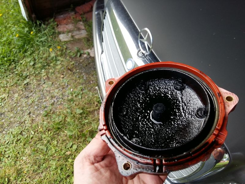

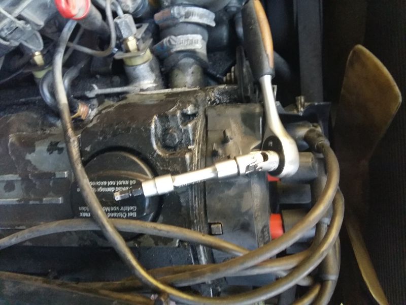

Tässä yks ilta kotiopäin tullessa pojan kanssa ajeltiin ihan lunkisti menemään, kunnes yhtäkkiä veto loppuu...ja autohan tietty pysähtyy kun moottori on sammunut ja rullaus vapaalla selevä. Vajaa 10 km ois ollu kotiin. Noh, pelti ylös ja tutkimaan, mitään ilmiselvää ei näy, pyörittää komeasti ja bensapumppukin surahtaa normaalisti. Kaivan periksestä toisen sytkäboksin, ei vaikutusta. Samassa pysähtyy tein penkalle ystävällinen nuorimies W124 500E:llä (!), ja seisotaan molemmat tumput suorina aikamme ja todetaan, että tämähän vähän niinkuin kuuluu harrastukseen :lol:
Noh, soitin rouvan hakemaan ja niin W140:llä hinattiin puuttuvat kilometrit kotiin, saipahan hänkin uuden elämyksen (polvet olivat tärisseet koko matkan :))
Kotona jatkoin tutkimuksia, mutta ilta ja pimeys ja väsy tuli, eikä muuta tullut selvyyttä kuin että kipinää ei tosiaan tule. Seuraavan pvänä sitten virranjakaja käteen ja mitä h-vettiä :shock: :
No uus jakaja oli jo hankittuna ja laitoin sen paikalleen, käytin autoa ja ajelinkin jonkun verran ja kansi auki ja taas oli vähän öljyä siellä, eli kaipa se nokka-akselin stefa sitten vuotaa, mutta miten olikin moisen pärskäytyksen tms. saanutkin aikaan ?! Uus stefa tilaukseen ja vaihtoon sitten, 4 € kustannus siitä.
Ei kyllä vanhassa mitään selviä repeämiä tms ollut, tosin pois otettaessa se tietty vioittui kun sen tuosta kaivoin pikkukoukulla ulos.

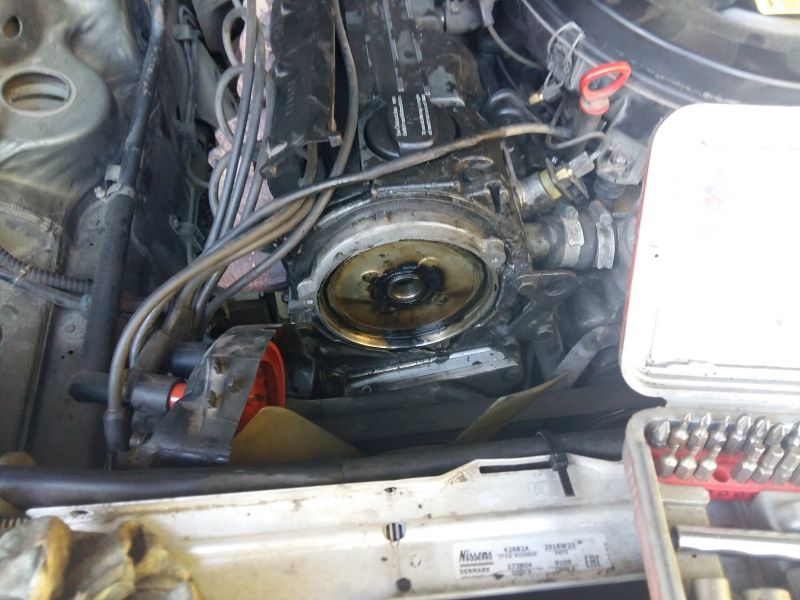

Tässä oli se hyvä työkaluyhdistelmä jakajan kannen alapultin aukaisuun:

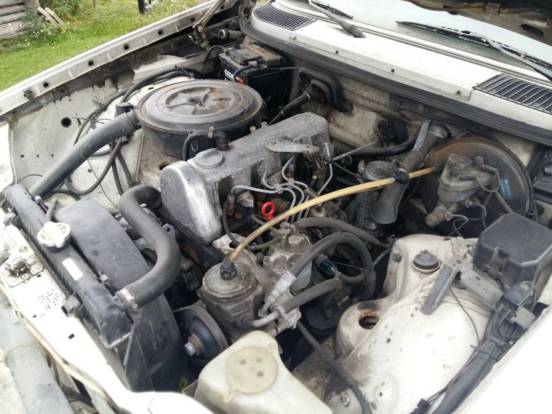

Kah, jostain puun takaa ilmestyi ykskaks motivaatiota yykaakoon herättelemiseksi 1½ v. horroksesta. Akku laturiin yöksi ja eikun sunnuntaina puolihuolestuneena käynnistelemään. No aikansa se otti mutta jo vainen hörähti käymään kun tajusin käsipumpusta painella menemään n. 100 kertaa :D
Kävi kyllä nätisti eikä juuri savuttanutkaan, jesss ihanaa dieselin sulotuoksua sai hengitellä pitkästä aikaa ! Liikkeellekin päästiin kun vähän nitkutti eestaas jumiutuneita jarruja...ajoin pukille tarkoituksena irrottaa pohjapanssarin etuosa jottaa saapi lokarit lopulta pois. Toinen muttereista muljusi pyöreäksi, joten sai hiki päässä taistella, mutta aukesihan se lopulta.
Sen verran haistatin Klokkerholmia paikalleen, että näyttäis jopa yllättävän hyvin passaavan, katsotaan sitä sitten tarkemmin aikanaan.
Ei ne autot tykkää seisottamisesta, tuli jälleen todettua...putsaamista riittää ja alustassa ois hommia (toinen takatukivarsi, etupäässä kumipuslat hädin tuskin enää kumia jne) ennenkuin ulkopinnan käsittelyä pääsee edes miettimään. Katsellaan mitä tehhään !

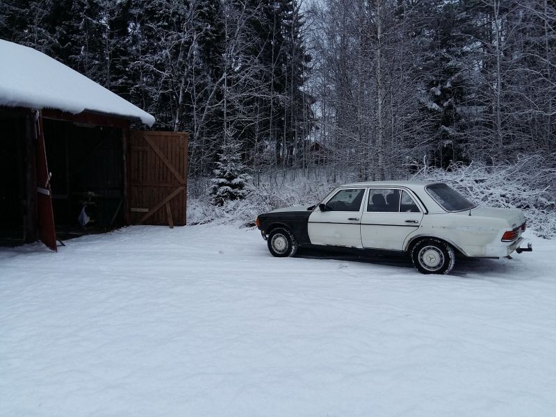

- 123 ulkoilemassa joulukuussa. Jotain jumpsutusta kuuluu alustasta ajettaessa, liekö vetoakseli, laakeri tai kardaani, häätyy tutkia kesemmällä, tarkoitus tästä on vielä oikia auto tehdä.

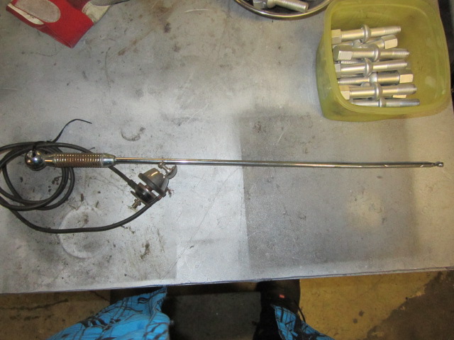

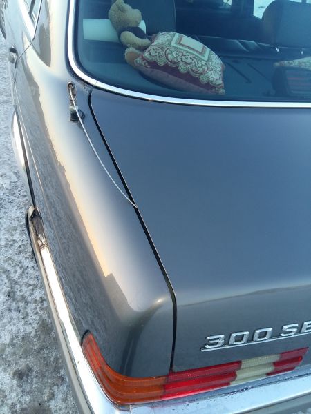

- mitä tehdä kun alle vuoden vanha antenni ruosteessa eikä lähde irti, edes tongilla ja autopesuun pitäis päästä ? Yks ratkaisu :lol:

multa saattais löytyä tollanen piiska-antenni :wink:

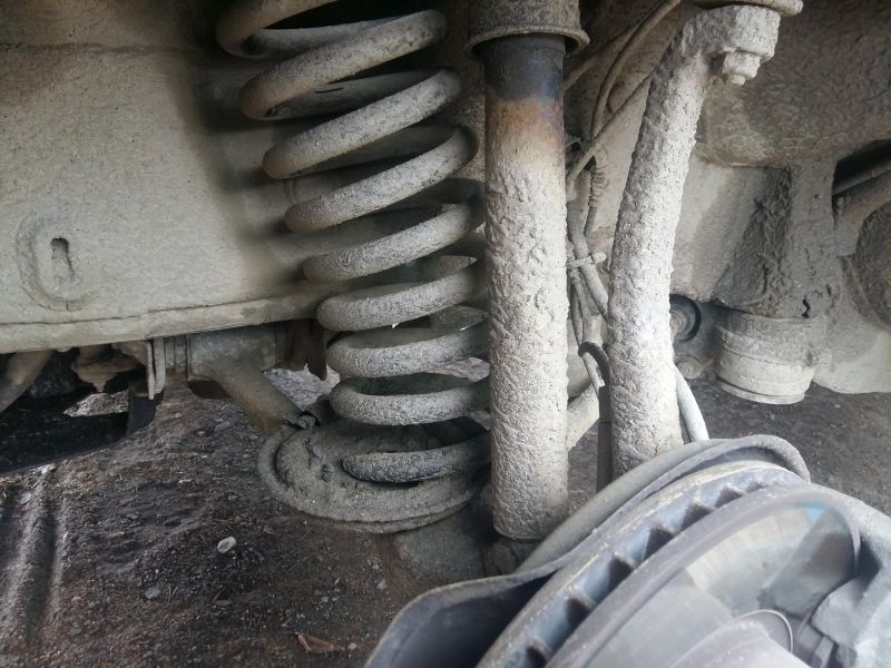

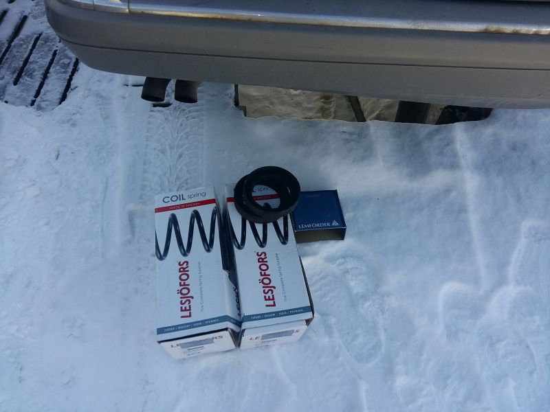

Saatko sivulta otettua kuvaa miltä näyttää uusilla jousilla ja 3:sen kumeilla.
Mietinnässä uusia takajouset kun näyttää omassakin perä laahaavan. Kakkosen kumit on tällä hetkellä.
Oliko muuten jouset ihan vakiot vai jotkut vahvistetut?
tässä seppo sulle se antennin kuva :wink:
onhan siinä lokamia mutta piiska toimii, pituus 120cm :lol:

Samuli H kirjoitti:Saatko sivulta otettua kuvaa miltä näyttää uusilla jousilla ja 3:sen kumeilla.
Joo, vähän harmitti ittiäkin kun en älynnyt ennen ja jälkeen kuvia ottaa. Otanpa jossain välissä sivukuvan tyhjemmällä peräkontilla kun satun muistamaan, nyt kottura tallissa ja semmonen sohojo tallin eessä että siihen jää jos lähen sen ulos ajamaan :lol:.
Jouset tilasin autodocista, 62 € yht., taitaa olla ihan tavalliset (mietin kyllä vahvistettujenkin hankintaa, mutta tähän päädyin kun nuin halvalla sai, hah). Ajelin tosiaan jonkin aikaa täysin kuolleilla takaiskareilla ja muutenkin näillä kilometreillä voi olettaa vähän kuoleentumista tapahtuneen. Sinänsä vanhat eivät olleet poikki eikä kovin pahasti ruosteessa, mutta tosiaan kontti on nyt selvästi eri korkeudella kun takana seisoo.
Palijonkos se touhottaja piiskastaan haluaa ? Kokeilin vähän mietoa teräsharjaa tuohon omaani ja kyllä sieltä vielä kirkasta paljastuu (joka ruostuu samantien uuvestaan...)

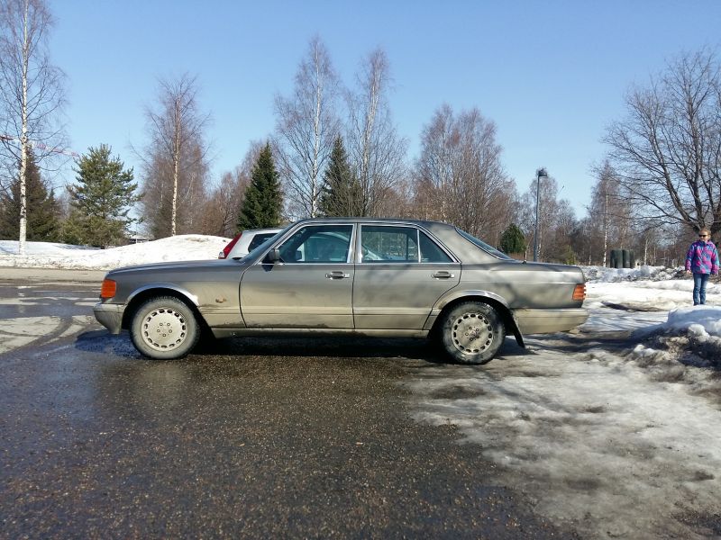

No jo oli hankalaa saaha sivukuva otettua, eikä kyllä hääppönen tämäkään mutta jos jotain saapi siitä irti :roll: Josko kesärenkailla sitten joskus uuvestaan !
Etupäässä myös jonkun vuodet vanhat uudet jouset ja kumit; toiset näitä madaltaa, toiset nostaa...

Ryhdikkäännäköinen se on tuollaisena. Tuohon verrattuna tuo minun auton perä roikkuu aikalailla.
Innostuin viimeviikolla jo laittamaan samanlaiset Lesjöforssit tilaukseen ja täytyy heittää samantien alle kun talvilomilta pääsee kotiin.
Viestit: 531
Kiitoksia, omaankin silmään aivan sopiva on; onnea sinnekin remonttiin, tuohan ei kovin paha rasti ookaan.

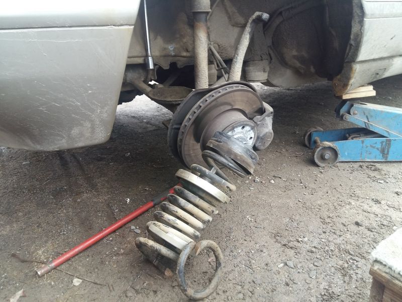

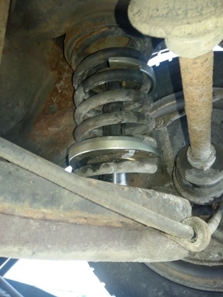

Juuri kun pääsin kehumasta etujousia (muka uudet...), niin perjantaina töihin ajaessa 4 km kotoa lähdettyä hyvällä maantiellä ajaessa kuului keulasta: "DDONGGG". Pikkusen säpsäytti ja kylymää rinkiä pukkas penkille, mutta ajo-ominaisudet eivät muuttuneet miksikään, joten jatkoin tylysti matkaa. Toki sitten epätasaisuuksilla ja joustoissa kuului välillä melekosta metakkaa, joten vähän halju olo oli ajella töihin ja takas kotio n. 40 km matka. Tänään sitten tutkimaan ja tätähän löytyi:
Laitoin jousen takas paikoilleen ilman alakiekuraa, varmaan keula nyt sitten vähän vinossa, häätyy katella miten asettuu. Nämä jouset oli vajaat 5 v. / 100 000 km vanhat. Kait sitä täytyy etujousikauppaan mennä...
Unohtunut mainita, että se vuotava jarrusatula (+ letkut) vaihdatin jo aikaa sitten korjaamolla. Siinäkin simmottinen episodi kävi, että heti seuraavana päivänä tuttu jumalaton kirskunta kuului asennuksen jäliltä, se tappien välissä oleva jousi tietty hinkkasi taas jarrulevyyn. Koitin ite katella tilannetta kuntoon, mutta olivat korjaamolla vääntäneet pultit niin tiukkaan, että sujahti yks kieroon prkl ja siihen jäi se remontti ! No uus aika korjaamolle, korjasivat vian ja sain uuden pultinkin (mistä lie löytäneetkin !) eikä maksanut mitään, joten asiahan oli ok kaikeksi lopuksi. Tänään tosiaan toisen puolen rengasta irrottaessa piti turvautua ristokkoavaimella touhutessa jatkovarteen ja löin sitten moskalla toista vartta niin aukes pultit.

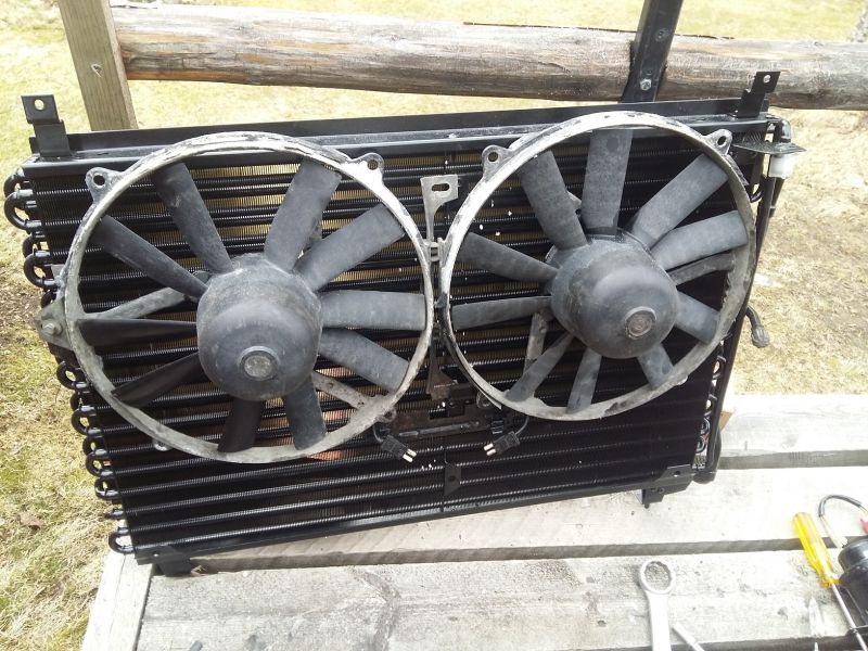

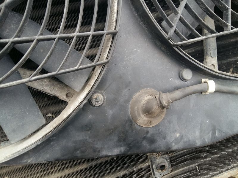

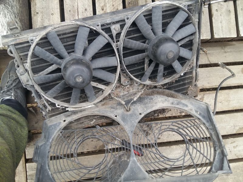

Lisää värkätty ja värkätetty. Vaihdoin jo viime kesänä tilatun ilmastoinnin lauhduttimen ja kuivaimen tämä oli maannut joko useita vuosia osalootassa...). Olisin halunnut tilata Hella-merkkisen, mutta autodoc ilmoitti ettei ole saatavilla, kävisikö halvempi...no otin tietty sen, joku alle 100 € se sitten maksoi.
Sitten purkamaan, rupeli ja syyläri pois eestä, letkut tietty eka irti nesteineen ja vanaha pois. Karunnäköinen oli ja moskaa tuli pari kolme täyttä kourallista. Tuo muovisuojus oli sitten melekonen keksintö, ne pirun pyöreät kiinnikkeet hajos kaikki pois otettaessa, varmaan joku nätti työkalu olis pitänyt olla. No eipä haitannut, sillä uus lauhdutin osoittautui ruuvien reiltään sopivaksi laidoilta muttei keskeltä :lol: eikä se muovisuojus ois tuohon mahtunut millään, jätin sitten pois. Kuivain vaihtui myös samassa hässäkässä, koitin mahdollisimman vähän aikaa antaa olla ilmalle alttiina systeemin. Muutama kuvatus:
KuvaKuva
Varalta ostin tuuliohjaimet etuoviin, jos sattuu ettei toimikaan...
Sitten vaihdoin termostaatin; Saksan foorumuilta vinkki M103:een: BorgWarner 4105.83D. Vanha olikin tiivisteineen jo kulahtaneen oloinen. Jokohan uskaltais tuulettaa: ei ole lämmöt nousseet nyt näillä >+20°C keleillä kuin viivan verran yli 80°C missään tilanteessa ! Tosi testiin joutuu sitten toki myöhemmin.
Tänään käytin korjaamolla täytättämässä ilmastoinnin ja kardaanin keskilaakeri+kumi vaihdettiin myös. 0.08 g oli vielä ainetta systeemissä, meinas korjaamo että menee näillä nykyisillä aineiden hinnoilla melkein tappion puolelle moinen täyttö :D Mokomaha sitten pelasikin kaikeksi hyväksi 8)
Seuraavana tuulilasin vaihto eessä + jtn muuta näpräämistä ennen reisua.

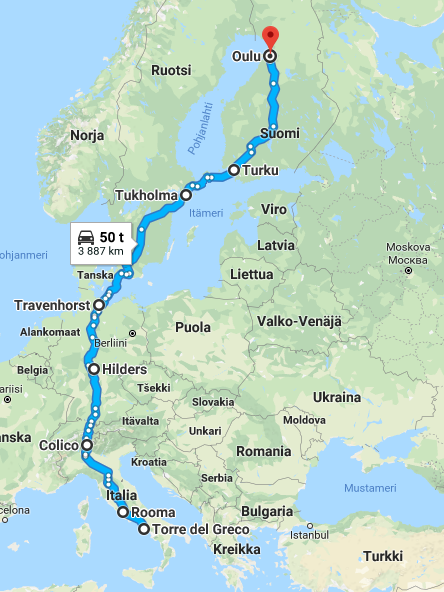

Kesälomareisu nyt tehty. 7822 km tuli ajettua, 27 päivää oltiin tien päällä.
Menomatka (noin suurinpiirtein, pallurat ovat pysähdyspaikkoja):
Kotimatka about noin:
Osa pysähdyksistä oli yhden yön mittaisia, parissa paikassa oltiin kaksi yötä, Riminillä 5 yötä ja Napolinlahdella 6 yötä.
