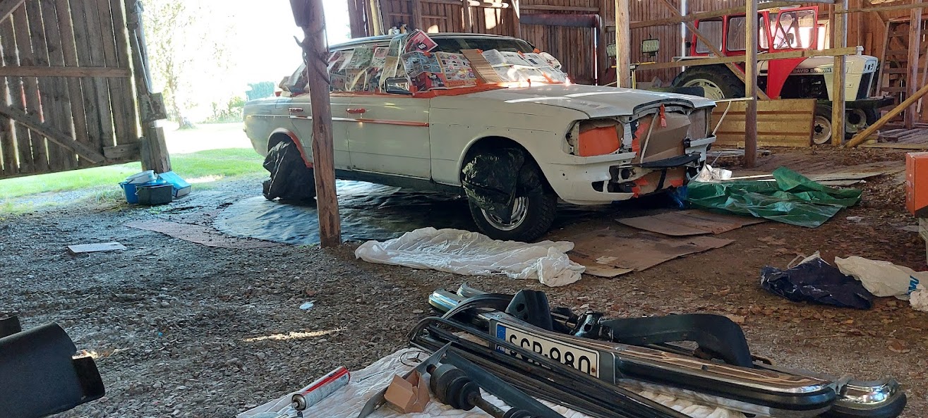

Re: Sepon W123 200D (W126 300SE, W140 S320)
Otteen kuvasta erehdyin että "1980" olisi vuosimalli ja olin jo älähtää että missäs kahden vuoden leima, mutta se olikin moottorin tilavuus
Myyppäs tuo 123, siis minulle
