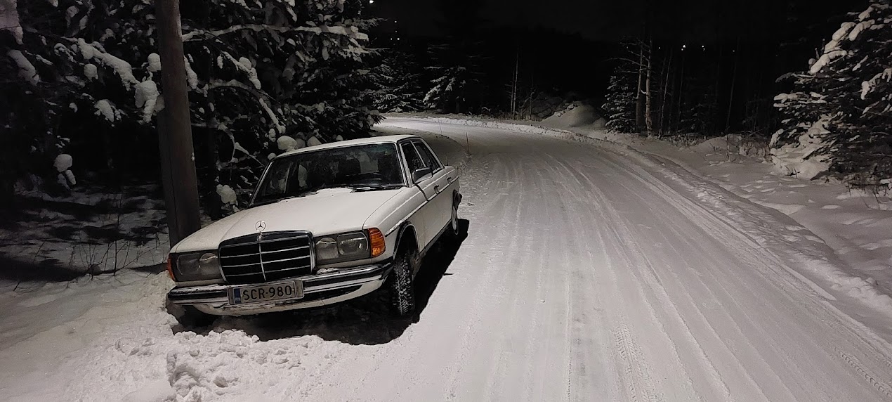

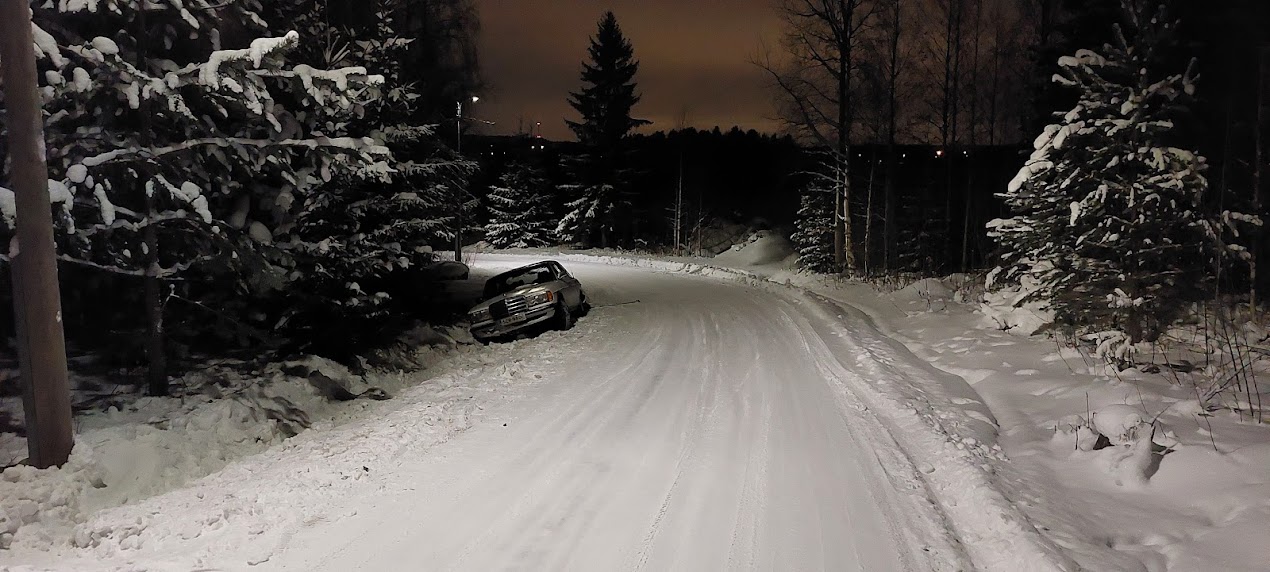

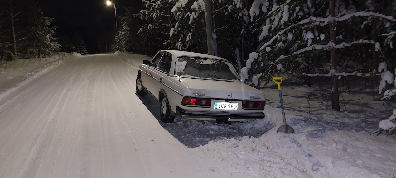

Pieni "varoittava" tarina välissä...Keskiviikkoaamuna ajelin töihin aikomuksena hakea pari engalntilaista vierasta hotellilta lasten viennin jälkeen. No laturihan se alkoi parin päivän toimisen jälkeen oikkuilemaan ja menin kurja sammuttamaan auton hotellilla...kerran yritti pyöräyttää ja se siitä :lol: Peräkontista starttiboosteri seuraavaksi, no eihän sillä riittänyt bofortti dieselin käynnistykseen. Ei muuta kuin enklantilaiset ukot töihin ja työnnettin auto paremmalle hollille, oin soittanut työkaverille, että tulla hakemaan, onneksi työpaikka on vain vajaan 15 min päässä. Sitten laitettiin köyttä keulalle ja vetokoukkuun ja sainpas vetämällä auton tulille ja ajettiin peräkanaa töihin. Vähän erilainen vierailun aloitus :happy:
Töistä lähteissä taas vetämällä käyntiin, oltiin sovittu päivällinen kaupungissa illalla, olisi n. tunti aikaa kotona selvitellä laturiasioita. Ne mielessä lopulta kylätielle ja mutkassa tulee auto vastaan (vaimo kaiken lisäksi), väistän hieman ja perä irtoaa ja kas:
Rouva pysähtyi ja kommentoi että "sinnekö sää ajoit" :lol: Sanoin, että selviän kyllä, jatka vaan matkaa. 400 m oli tuosta vielä kotio, joten juoksujalkaa sinne ja traktorin koppiin. Jaahans, Taavetti ei inahdakaan, liekö turvakytkin oikkuilee siinä kun ei startti edes pyöri...sitten lumilapiota kouraan ja takaisin autolle.
Ei ollut muuta vaihtoehtoa kuin takaa ottaa lunta pois ja koittaa saada peruuttamalla takaisin tielle. Ei se pahalta alkuun näyttänyt, mutta 30 min riehumisen kuluttua pää vesimärkänä tilanne oli:
Enemmän ojassa.jpg (183.83 KiB) Katsottu 39589 kertaa
Nyt piti luovuttaa ja soittaa äidille autoa lainaan (isällä myös traktori, mutta oli muissa maisemissa tuohon aikaan). Toyotalla sitten ajelin iltamenot ja kun takaisin klo 21 maissa, isäkin oli kotona ja tempaistiin auto ojasta traktorilla. Seuraavana pnä töihin akkulaturilla varustettuna, niin ei vetoapuja tarvinnut.
Tietä korjattiin kesällä nostamlla sitä 20 - 30 cm, samalla se kapeni ja jyrkät reunat tietenkin jäi, kotiliittymääkin pti soralla loiventaa reilusti, kun rouvan S203:sta raapi pohjaa. Paikalla pysähtyneet kyläläiset sanoivat, että olen kolmas auto ojassa samassa mutkassa kahden viikon sisään...
