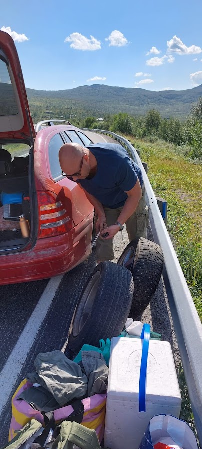

Tulihan työmaa: alamäen mutkaan jäätiin pahimmoilleen asvaltin ja soran reunalle. Renkaan kun sain pois, niin auto otti ja nyykähti jarrulevyn varaan :shout: (josko seuraavalla kerralla muistaa laitella rengastukia). Tunkkia ei tahtonut saada millään pitämään kohillaan kun oltiin siinä asvaltin reunalla...lopulta saksalaispariskunta pysähtyi kyselemään, että tarvittanko apua ja saatiin sitten rengas vaihdettua moninaisia puupalikkatukia apuna käyttäen (joita heillä siis mukana, heillä oli asuntovaunusta tusahtanut jo kahdesti rengas...). Tunti siinämeni kaikkiensa ja Altaan sitten heti ensimmäiseen rengasliikeeseen ja uusi kumi alle, 144 € kitooooos. Hotellista paikalliseen Biltemaan oli 7 min kävely, käytiin pizzailun jälkeen hakemassa sieltä parempi tunkki perikseen jatkoreissuja ajatellen :lol:
