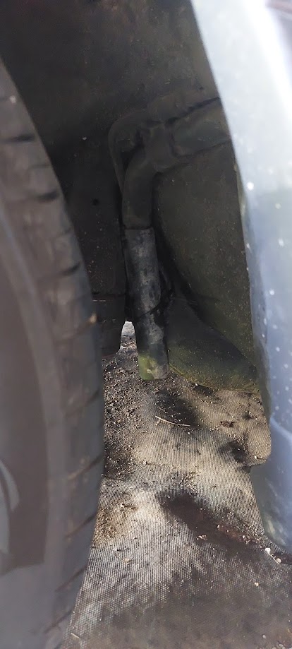

Viikonlopun värkkäilyihin kuului jatkeen laitto vedenpoistoletkuun molemmille puolille:

Tuommoset vedenpoistojatkot pitäs kyllä laittaa itellekin. Pysyis nuo kynkän kohdat paremmin kunnossa.
Nuinpa juuri; noiden kiinnitys on sitten vähän mitä on, edellisessä vedin rautalangalla, nyt kokeilin nippusiteitä...

Tarkistin sunnuntaina öljyjä (lisäsin) ja hoksasin, että prkl sentään, paisuntasäiliö lähes tyhjä! Ei varoitusvalokaan palanut, vaikka olisi pitänyt, liekö anturi junttaantunut, eikä taitu ollenkaan, no lisäsin nestettä ja ajeltiin kotio. Ja mikäs tähän jäähdytysnesteen katoamiseen olisi syynä, voiko termostaatin vaihdolla olla osuutta asiaan? No kyllä voi, eli senkin näemmä saa sössittyä kun tolskaa menemään liikoja ajattelematta; tämähän oli toinen kerta kun W126:een vaihdoin termostaatin, joten muka iisipiisi ja tuttu juttu. Lopulta se syypää selvisi:
Tulipahan usempi litra vaihdettua jäähärinestettä samalla
Onneksi oli varaosa vieressä, nyt varoin kiristämästä liian tiukkaan
Päälymutterin vaihdoin vielä kuvanoton jälkeen, se kun oli siistimpi vanhassa kotelossa
