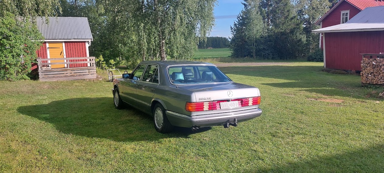

Tuli tehtyä kaupat, huhhuh. Ensimmäiset kilometrit nyt ajettu "uudella" autolla, Pulkkilassa syömässä as we speak, vielä muutama sata km edessä ennenkuin kotona, onpahan jonniinsorttinen koeajo sitten takana ja aletaan tutustumaan lähemmin autoon.

Onnea! Lisätietoja tarvitaan :?:
Viestit: 1600
Onnea, onpa kopsakan näköinen Ässä, niin ryhdissäänkin että. Ja orkkiskuosissa! Hyvän värinen kaiken lisäksi. :P

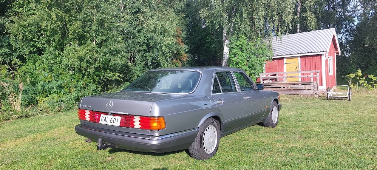

Oiskohan tuossa jo tarinaa tarpeeksi, muutama kuvatus:

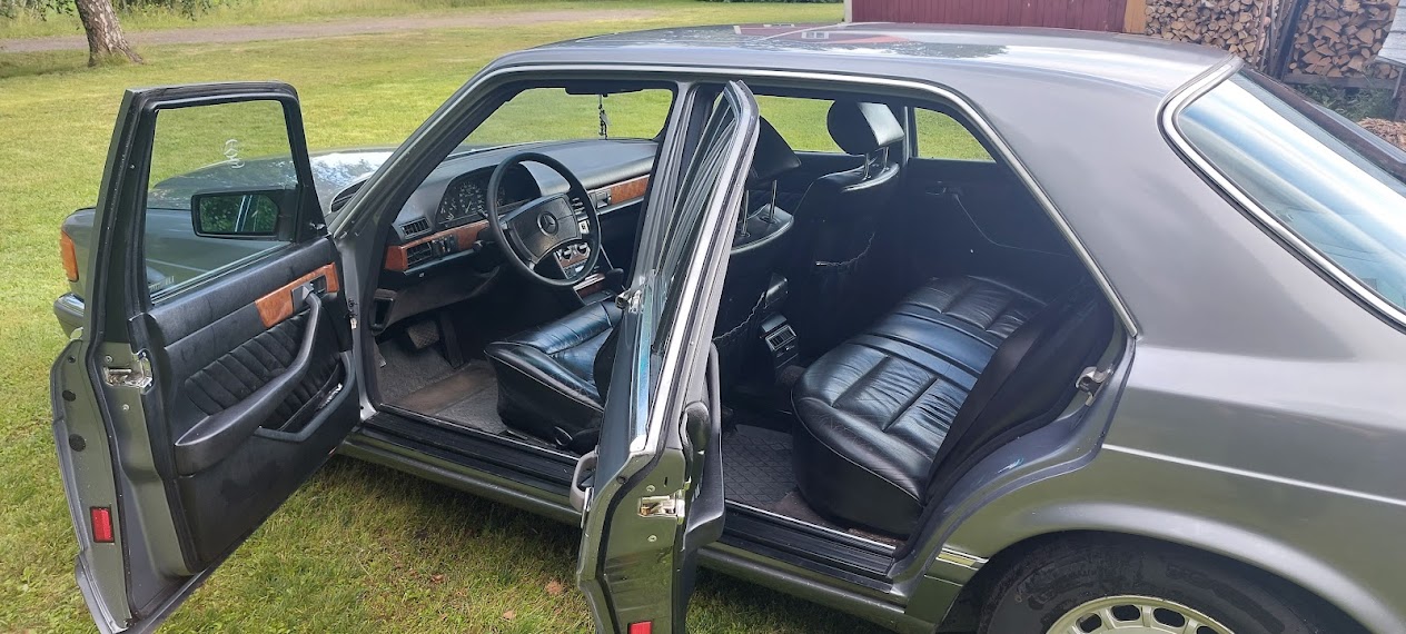

Vakuutusta vartenhan piti ottaa kuvia, laitetaan nyt tähänkin joitain näytille semmoisista kulmista mitä ei vielä ole, kun räpsin reilummastikin. Tuon jälkeen ajoin talliin ja käsittelin maalipinnan vielä jollain Korrekin keraamisella pinnoitteella, ainakin W140:n puhtaanapitoa se helpotti selvästi,kun sitä viime kesänä laitoin.

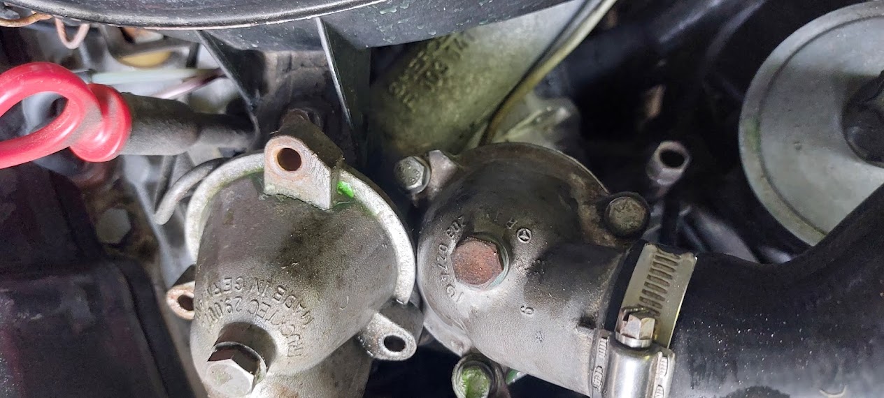

Eilen vaihdoin termarin ja nyt lämmöt nousee mukavastija nopsasti rahtusen 80-viivan päälle. Samalla lorruutin vaihelooraan tuolla dealerin ketjussa mainitun tärinänstoaineen, ja ihan kuin olis tyhjäkäynnillä liikennevaloissa tasaisempi käynti...

Tarkistin sunnuntaina öljyjä (lisäsin) ja hoksasin, että prkl sentään, paisuntasäiliö lähes tyhjä! Ei varoitusvalokaan palanut, vaikka olisi pitänyt, liekö anturi junttaantunut, eikä taitu ollenkaan, no lisäsin nestettä ja ajeltiin kotio. Ja mikäs tähän jäähdytysnesteen katoamiseen olisi syynä, voiko termostaatin vaihdolla olla osuutta asiaan? No kyllä voi, eli senkin näemmä saa sössittyä kun tolskaa menemään liikoja ajattelematta; tämähän oli toinen kerta kun W126:een vaihdoin termostaatin, joten muka iisipiisi ja tuttu juttu. Lopulta se syypää selvisi:
Tulipahan usempi litra vaihdettua jäähärinestettä samalla :happy:
Onneksi oli varaosa vieressä, nyt varoin kiristämästä liian tiukkaan :roll: Päälymutterin vaihdoin vielä kuvanoton jälkeen, se kun oli siistimpi vanhassa kotelossa :P

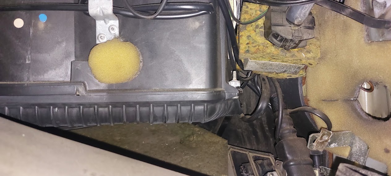

Reissulla tunnustelin auton lämmitystoimintoja, piti oikein käyttöohjekirjasta varmistaa, ettei tosiaan tule kuin ulkoilmaa noista isommista suulakkeista, toisin kuin ilmastointiautomatiikassa. Sitten tuli mieleen tarkistaa se imurin toiminta, eli pieni käsipaprupala katossa olevaan ritilään kiinni ja eihän se siinä pysynyt, eli mykkänä on.
Hanskalokeron alta verhoilua auki, kun ensin se A-pilarin pikkuverhoilupala on irti, sitten saakin muiluutettua tuon puhallinimurin tuosta puhallinkotelon vierestä villojen keskeltä käteen, sähköpiuha ja putki irti ja "uutta" vaan tilalle (olin aikoinaan ostanut uuden tuohon toiseen autoon, josta se siirtyi nyt tähän).

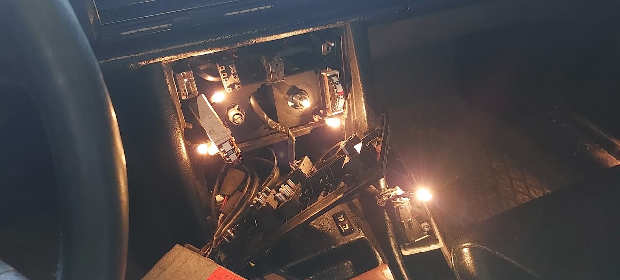

No nyt kun välillä on jo vähän pimeämpää, alkoi ärsyttämään puuttuvat tuikut radion päältä. Nytpä on valoa paneelissa siellä täällä, vaihdoin siis kaikki polttimot (paitsi sieltä syvältä se yksi, sen verran säästin hermoja tällä kertaa...). Samalla laitoin "uuden" ilmastointinappulan, jossa oli merkinnät tallella eikä vaan valkoista suttua kuten (lie) alkuperäinen namiska.
Autoglymin tuotteella hieronut ovipahveja jo useampaan kertaan, alkaa olla haalistumat muisto vain. Kojelaudan jätän hieromatta, josko se ei sitten heijastuisi niin kovasti tuulilasiin ensi kesänä.
W 126 300SE '89, 482 000 km (ajossa)
Viestit: 1600
Seppo kirjoitti: 26.8.2025 11:43 Samalla laitoin "uuden" ilmastointinappulan, jossa oli merkinnät tallella eikä vaan valkoista suttua kuten (lie) alkuperäinen namiska.
Mikä lie alihankkijan laatuvika, kun mulla on kans hyvää vauhtia kulumassa lumihiutale palloksi. Kaikki muut napit on kuin uusia :x Ei ole ikinä Mersussa lähteny napeista väri irti, kiillottuu kyllä vain.
Viestit: 7269
Laitoithan 0.4W maitolasi lamput sinne.
Perus 1.2W sulattaa paikat pilalle.
Viestit: 551
Yritin etsiä päälleliimattavia tarrojakin, mutta ei tuohon namiskaan kohtuudella löytynyt.
Mulla oli osa sellaisia 1.2W-vastaavia LED-tuikkuja, niitä laitoin...pitääpä vielä tarkistaa tilanne, hyvä vinkki, kiitos!

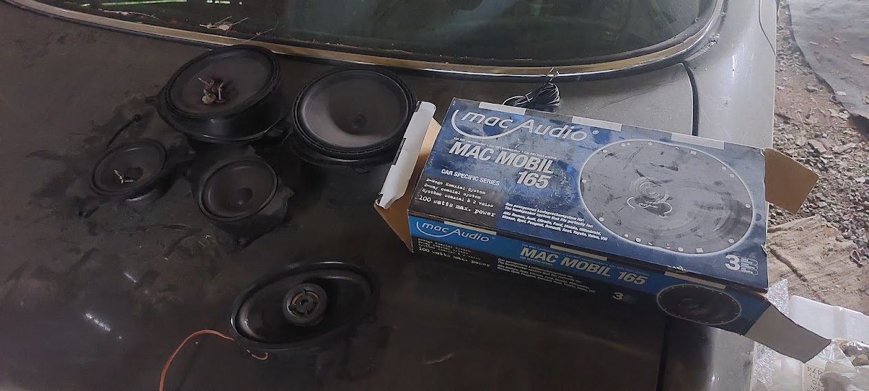

Sen verran parantelin äänentoistoa, että vaihdoin alkuperäiset kajarit pois. Tuli aikoinaan ostettua vahingossa kaksi paria takakaiuttimia, nytpä löytyi toistakymmentä vuotta sängyn alla maanneelle paketille käyttöä :happy: Piti ottaa ne kaiutinkotelot purkuautosta, ihan kuin nuo alkuperäiset olisivat yhtä puuta kotelon kanssa...etukajarit otin myös vanhasta W126sta, jotkut soikulat Pioneerit. Jostain syystä hattuhyllyn lokeroiden sulkijoiden vastakappaleet oli ruuvattu pois, mutta nehän löytyi vierestä myös.
Parannus äänentoistossa oli kyllä ihan käsin haisteltavissa, riittää (ainakin toistaiseksi) minun tarpeisiini aivan hyvin!
