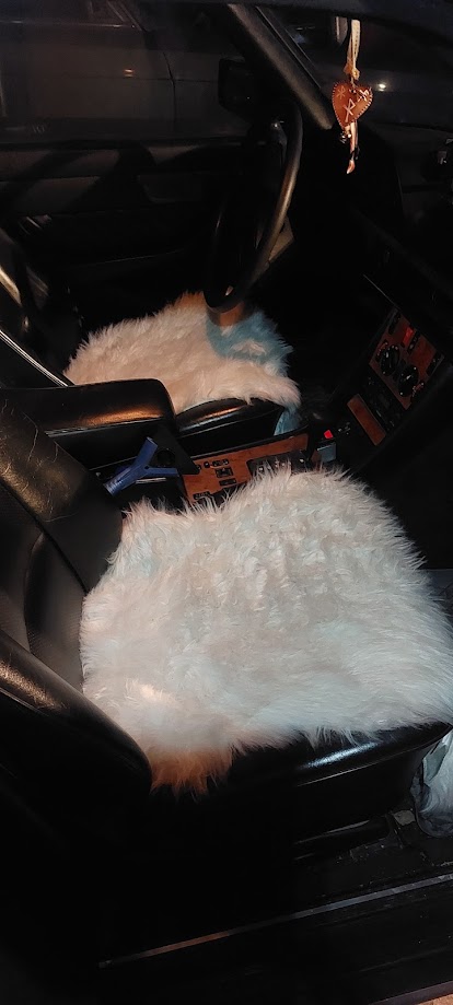

Nyt pidempänä viikonloppuna ja paremmilla keleillä tuli vaihdettua etupenkit, kun olivat paremmassa kuosissa edellisessä autossa. Eipä siinä hommassa mitään ihmeellistä ollut, kuskin penkissä 4 pulttia+ keskitunnelissa yksi, vänkärin penkissä oli se yksi lisäpultti B-pilarin kohdilla vielä irrotettavana. Lämmittimen piuhat 2 kpl per penkki ja SRS-piuha molemmista irti ja penkki muljuttaa ovesta ulos. Ekaksi kuskin penkki:
Kuskin penkit.jpg (155.1 KiB) Katsottu 56905 kertaa
Kuten oli puhe, turvavyön lukko piti vaihtaa, mutta sehän ei ollut kuin yhdella 13 mm pultilla kiinni istuinrungossa. Käsinoja olisi paremmassa kunnossa alkuperäisessä penkissä, pitää katsoa, vaihtaisiko sen joskus,tähän hätään se ei nyt ehtinyt...
Samalla irrotin B-pilarin verhoilun ja vaihdoin senkin hieman parempikuntoiseen purkuautosta. Kivat pölypallerotkin sieltä löytyi, joten saipa nekin samalla pois.
Toisena pnä vänkärin penkki sitten:
Vänkärin penkit.jpg (552.92 KiB) Katsottu 56905 kertaa
Onneksi kaikki muoviosat säilyivät ehjänä, siirtelin niitäkin tarpeen mukaan, kun esim. purkuautosta puuttui penkkien kiskojen päätypalat takaa.

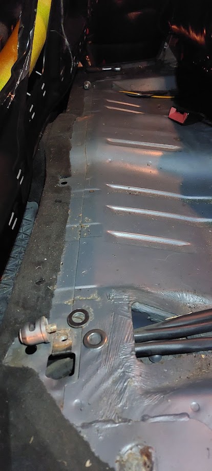

Ah, ihanaa ruostetta, kuskin puolella pahimpana, se kuuluisa paikka jonne on kovin hankala päästä korjailemaan, onneksi ei läpi asti ollut vielä. Täytyy siis mennä tuonne uudestaan, ei ollut oikein mitään aineitakaan vielä hommattuna / jäljellä, että olis voinut jotenkin koittaa heti korjailla. Ja vaihdoinpa pyyhkijöiden varretkin + ne suojakumit samalla parempikuntoisiin.

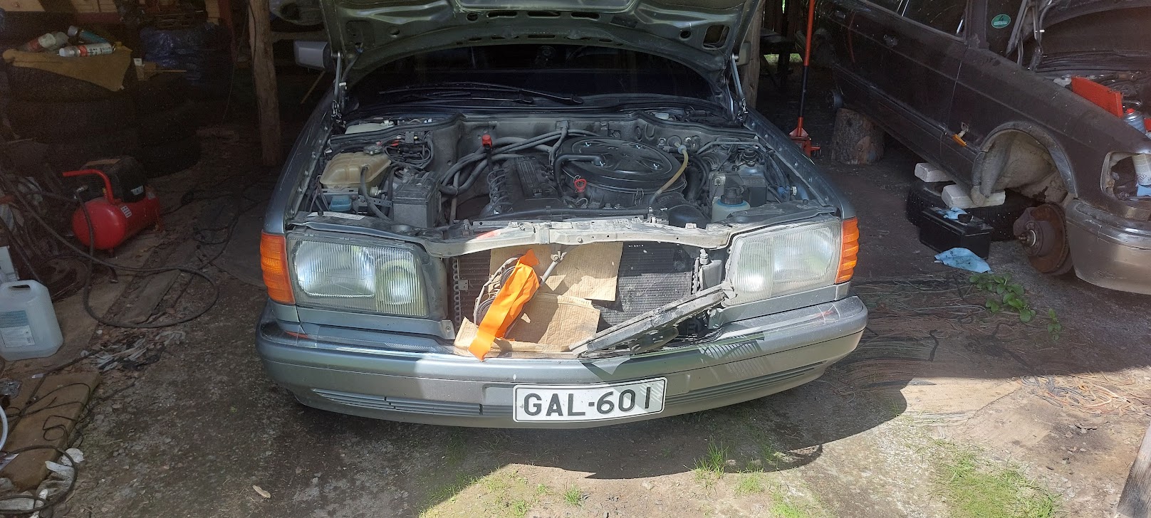

Konepellin aukaisua muka häiritsi aina ruosteiset töötit ja tuo tukirauta, joten niille vähän maalia pintaan, samalla koitin, josko tuota rupelia saisi herkkäliikkeisemmäksi, mutta siinä eipä oikein päässyt mitään voitelemaan, kun oli niin hyvin kaikki muovilla peitetty, enkä ruvennut isompiin purkuhommiin. Yksi rupelin kiinnityskehikon ruuvi katkesikin reikäänsä ja porasin sitä vähän auki, että myös kolmannen kiinnitysruuvin sai jotensakin paikoilleen, piti toki vaihtaa erilainen ruuvi tilalle miljoonalootasta.
Etupäätä ronklataan.jpg (342.42 KiB) Katsottu 50048 kertaa

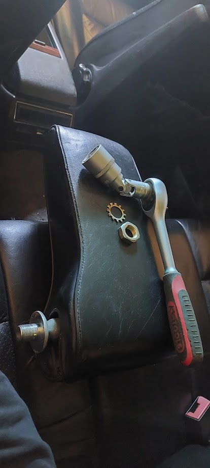

Vaihtelin myös nyt sen kuskin penkin käsinojan hieman parempikuntoiseen, jotenkin olin luullut, että vaatisi enemmänkin purkua, mutta saihan tuota selkäpahvia taitettua sivuun sen verran, että sai tuon 27 mm mutterin auki ja vekslattua MALlin pois ja toisen paikoilleen.
