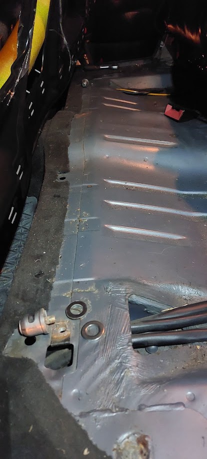

Nyt pidempänä viikonloppuna ja paremmilla keleillä tuli vaihdettua etupenkit, kun olivat paremmassa kuosissa edellisessä autossa. Eipä siinä hommassa mitään ihmeellistä ollut, kuskin penkissä 4 pulttia+ keskitunnelissa yksi, vänkärin penkissä oli se yksi lisäpultti B-pilarin kohdilla vielä irrotettavana. Lämmittimen piuhat 2 kpl per penkki ja SRS-piuha molemmista irti ja penkki muljuttaa ovesta ulos. Ekaksi kuskin penkki:
Kuskin penkit.jpg (155.1 KiB) Katsottu 7277 kertaa
Kuten oli puhe, turvavyön lukko piti vaihtaa, mutta sehän ei ollut kuin yhdella 13 mm pultilla kiinni istuinrungossa. Käsinoja olisi paremmassa kunnossa alkuperäisessä penkissä, pitää katsoa, vaihtaisiko sen joskus,tähän hätään se ei nyt ehtinyt...
Samalla irrotin B-pilarin verhoilun ja vaihdoin senkin hieman parempikuntoiseen purkuautosta. Kivat pölypallerotkin sieltä löytyi, joten saipa nekin samalla pois.
Toisena pnä vänkärin penkki sitten:
Vänkärin penkit.jpg (552.92 KiB) Katsottu 7277 kertaa
Onneksi kaikki muoviosat säilyivät ehjänä, siirtelin niitäkin tarpeen mukaan, kun esim. purkuautosta puuttui penkkien kiskojen päätypalat takaa.
Ja sitten vielä teki mieli avata muovi tuulilasin edestä ja katsoa mitä sieltä alta löytyy...
Tuulilasin alta.jpg (418.17 KiB) Katsottu 7277 kertaa
Ah, ihanaa ruostetta, kuskin puolella pahimpana, se kuuluisa paikka jonne on kovin hankala päästä korjailemaan, onneksi ei läpi asti ollut vielä. Täytyy siis mennä tuonne uudestaan, ei ollut oikein mitään aineitakaan vielä hommattuna / jäljellä, että olis voinut jotenkin koittaa heti korjailla. Ja vaihdoinpa pyyhkijöiden varretkin + ne suojakumit samalla parempikuntoisiin.
